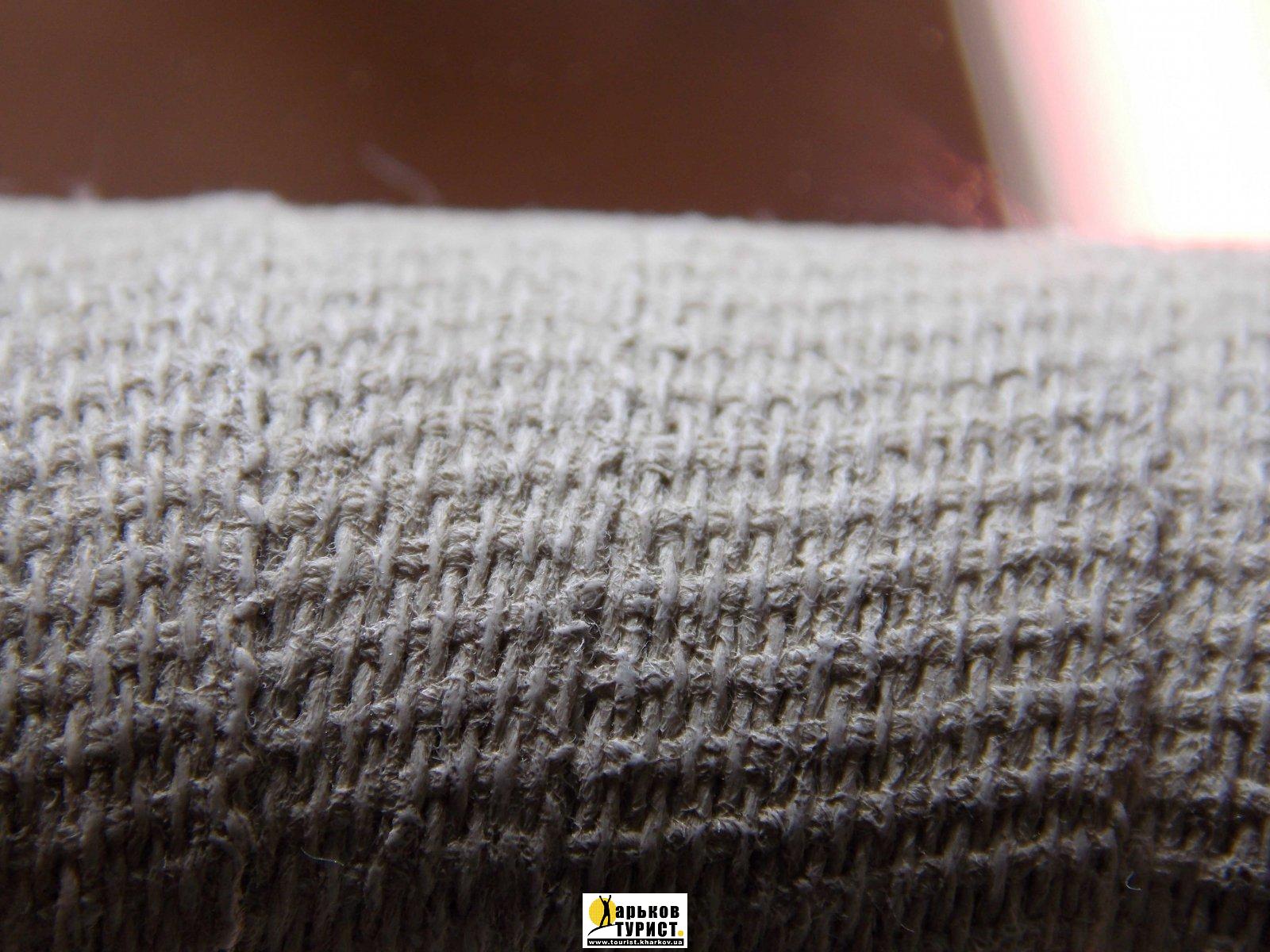

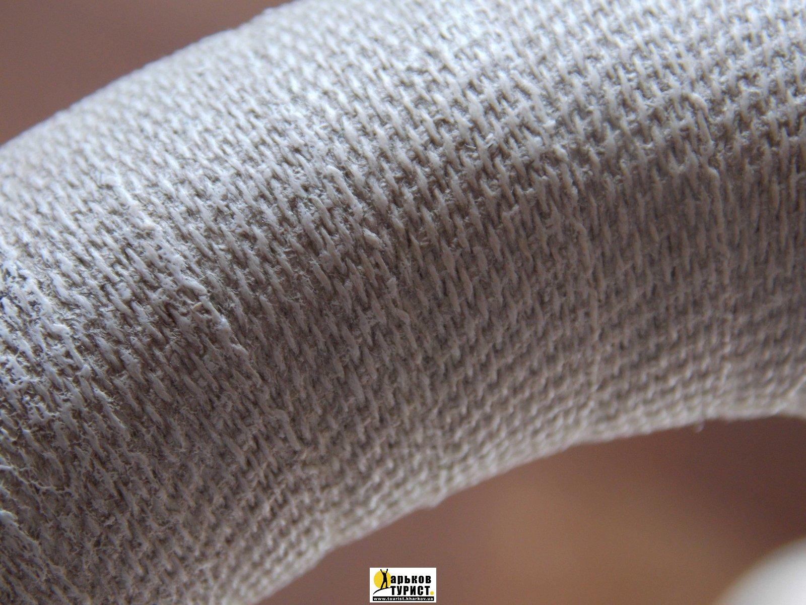

Заголовок сообщения: Re:Кожаное седло ХВЗ Добавлено: 23.07.2013 00:25
Лак

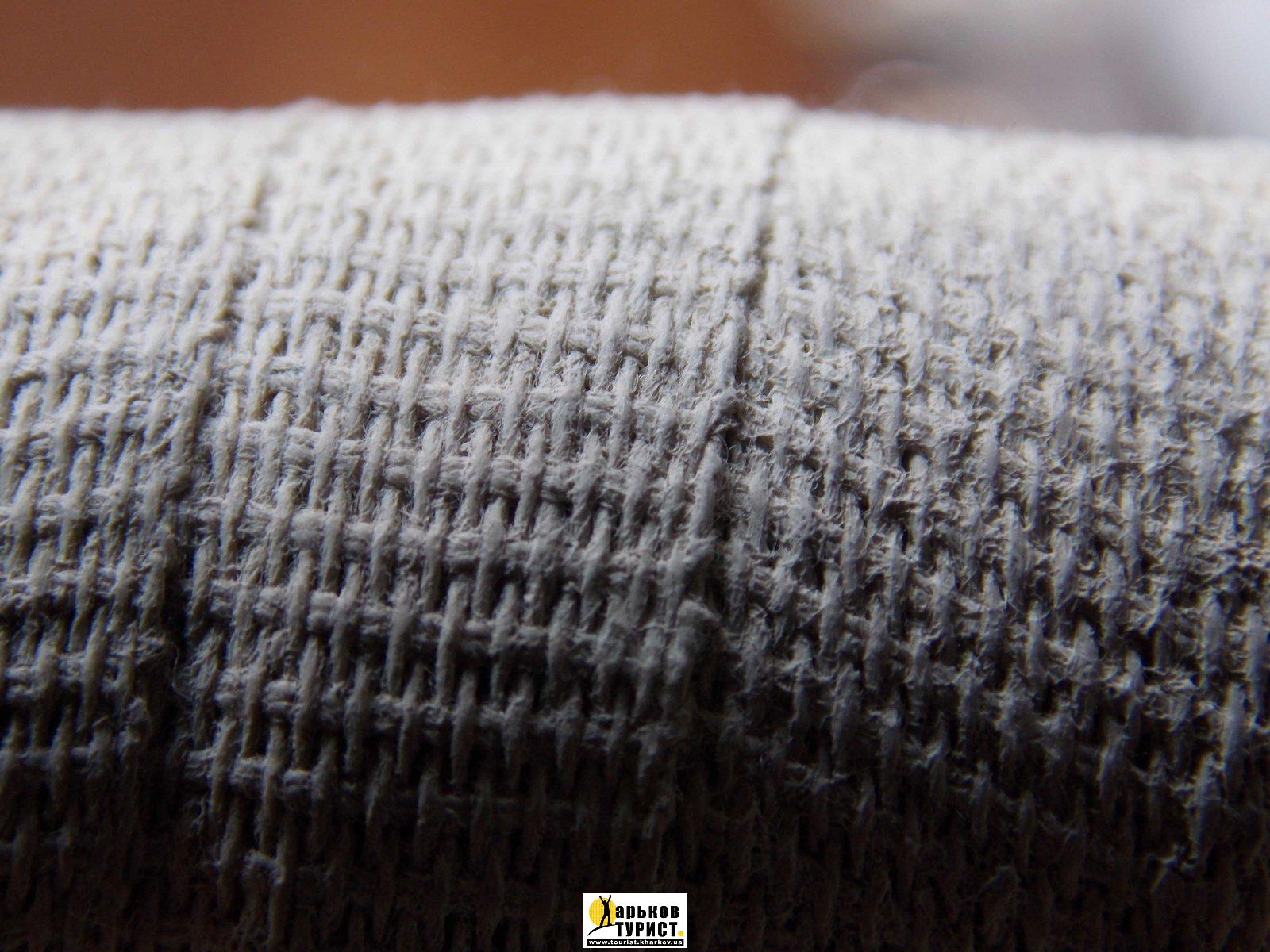

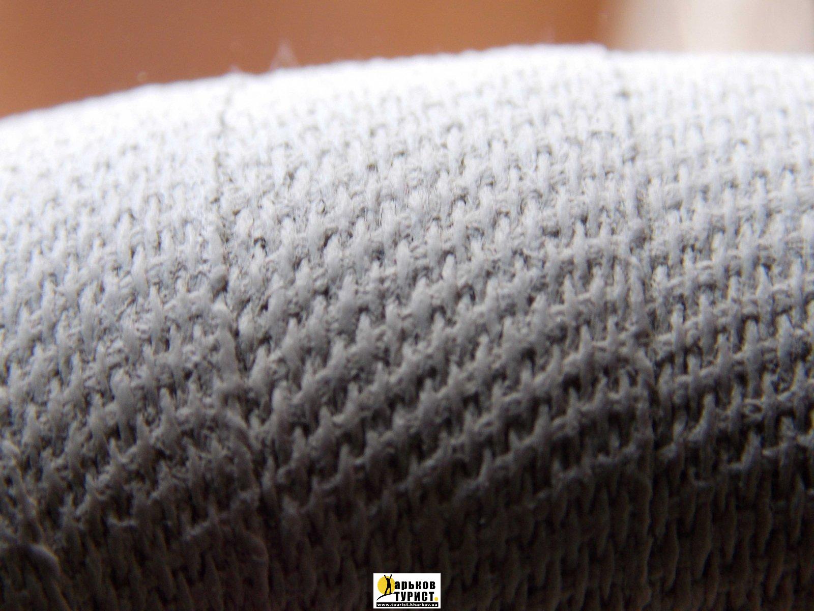

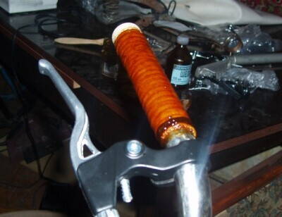

Я его сначала сделал на глаз, по колхозному (для грипс), но оказалось, что с пропорциями практически угадал.
Основа - шеллак. Эта штука похожа на канифоль, только "производят" её какие-то насекомые в Индии. Выглядит как... ээ... хлопья из канифоли :) Продаётся в магазинах для художников - я покупал около дома за 45 грн 50 г кажется.
Рецепт:
шеллак - 20 г
спирт этиловый 96% (из аптеки) - 40 г
масло касторовое - 3 г
Лучше и гораздо быстрее растворяется на водяной бане. А в первый раз я на глаз залил шеллак спиртом, и сделал офигенные грипсы :) - надоумил как-то коллега pitbit, что у них на Нью-Йоркщине такие делают :). Лак этот нифига не берёт, кроме спирта. Он даже без касторки какой-то... слегка упругий, что ли. Те же грипсы из него менее подвержены мелким коцкам, чем обычная обмотка. Очень важно, что покрытие легко восстановить, подновить - тупо кисточкой. У меня сейчас им покрыты тканевые грипсы на одном дачном веле, кожаные на городском и седло. И ещё, сложилось такое впечатление, что при эксплуатации он.. даже не самополируется, а саморазравнивается как-то.
"Старинные" грипсы - это намотанная на руль брючная тесьма (я её еще на "момент" закрепил), пропитанная в 4-5 слоёв этим лаком. Очень приятны на ощупь, не скользят, хотя на вид почти глянцевые. Мало коцаются и легко подкрашиваются. При нанесении лака лучше (как всегда) наносить больше тонких слоёв, чем меньше толстых. Он-то застынет и будет прочным, но останутся некрасивые потёки. Сушка каждого слоя минимум где-то полчаса, окончательно сушить лучше ночь, или несколько часов на солнце. На фото: руль, заглушки-расширители, готовый лак, спирт, шеллак, брючная тесьма.
Да, это руль "Украины", расширеный на 4 см в каждую сторону дубовыми вставками. Рекомендую - очень удобно. И раз я вспомнил про грипсы, напомню ещё, что руль можно кожей обтянуть - в Интернете полно рассказов, как это делается на авторулях. А нам проще :) Перед тем, как прострочить заготовку на машинке, полезно с изнанки подклеить тканевый лейкопластыль, или что-то подобное. Вот я тренировался :) :
DedMur
Заголовок сообщения: Re: Крокодил? Добавлено: 25.03.2014 18:17
Да, шеллака мало слоёв (я мазюкаю слоями, пока фактура ткани почти не уйдёт под смолу, но её всё равно видно), сам он светлый и то Г, которое Септол, похоже, за спирт не канает. Вот ровно та же фигня вплоть до цвета и затычек на руле таких же :ROFL:
Купил другой "спирт", попробую - отпишусь (межет вечером).
Шеллак с радиорынка по цвету, запаху и прочим свойствам оказался точно таким, как прошлый мой самопальный. Фирма "Технохим", Смоленск, 50 грн за 100г. Для пропитки обмоток электродвигателей (кстати, это может быть наводкой).
По физическим свойствам покрытия должны бвть одинаковы, светлый оставляю для кожи и других поделок, где не хочется цвет затемнять, а тёмный - для рыжих всяких изделий.

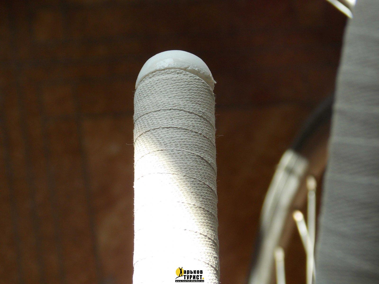

Затычки же от "Истины". Спасибо за совет по затычкам - держатся отлично, да и выглядят лучше, чем неоднократно виденные пластиковые у взрослых дядек на велах.
Жду так же Ваших экспериментов с другим спиртом. Потому как хочется все же довести до ума обмотку. Хотя по тактильным ощущениям уже радует обмотка - и сцепление для рук отличное и при езде крепко держится на руле, не проворачивается и не ерзает.

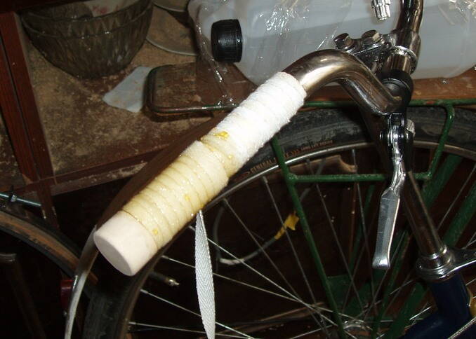

Проехали с ребятами сегодня 120 км. Обмотка киперкой наше всё :yes: Одна беда - не получилось отлакировать нормально. Обмотка нежно желтого цвета получилась. Тот лак, который все же попал на киперку её скрепил, но недостаточно - местами проворачивалось. Сфотографировать не получилось - телефон накрылся. Еще интересный момент - в какой то момент весь шеллак в спирту свернулся в "сопли" и растворяться не желал.
Пришел сегодня гуммилак. Снял руль. Убрал кожу. Думаю - вот она обмотка начинается. Посмотрел на тормозные, понял - нет не начинается обмотка. Начинается шлифовка тормозных ручек. Первым делом обшил войлочную насадку (уже потрепанную седлом) куском от старой джинсы, да так, что бы шов был по ходу движения кулачка дрели (внахлест), затянул сверху и с низу ниткой. Обмазал зеленым "пластилином" и понеслась. :facepalm: В общем теперь вел на землю класть точно не буду, а если и буду, то очень аккуратно: все коцки скорее всего от небрежного валяния вела на асфальт. 2 часа бззззззз и вибрации закрепленной в домашних тисочках дрели, а коцки все равно удалены не полностью (уж очень глубокие оказались коцки) и это лишь одна ручка тормозная. Трижды обшивал джинсой насадку. Первый опыт шлифования тормозной ручки далек от завершения, но ручка "заиграла" блеском. Поймал "кусочек" солнца, сфотографировал промежуточный результат. Качество фото как всегда УГ, но при отсутствии гербовой приходится на писчей...
Узнал где в городе магазин художественный, но увы и ах гуммилака нет, шилака тоже нет, завоз будет в начале-середине апреля, но будем ли заказывать - тоже не ведомо, попросил заказать, уточнил, что надо именно сухой гумилак (не жидкий) в виде стружки, но по-моему девушка чутка не от мира сего и поняла или нет на 100% я не понял, а она уткнулась в монитор, язнав, что ни чего не куплю в сей момент и более меня не замечала.
Зашел в магазин тканей и прочая - да киперка есть, но синтетика и тонкая, потом нашлась и х/б белая шириной где-то 10-15 мм, но цена - 3 грн за метр. Прикинув ... к пальцу решил постирать сарайную киперку - все равно гумилак ждать....
Сразу подумалось - а будет ли красиво, если весь баран будет киперкой под гумилаком обмотан или в местах грипс заморочить обмотку джутовой веревочкой (которая при упаковке посылок используется) ?
А есть еще джутовый уплотнитель - на вид обмотка обмоткой :yes:

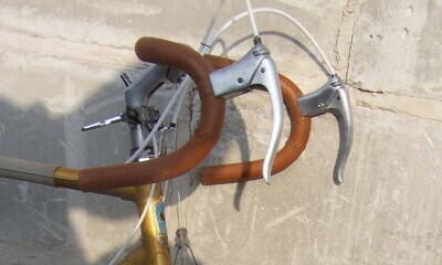

Самый классный шов - как показывал Бегущая Черепаха на своём авторуле. Практически самый технологичный и красивый. Нужно к сапожнику сбегать - чтоб прострочил края на мощной машинке (с лейкопластырем - усилением) , а потом руками и одной иголкой за вечер руль без напряга обтягивается..
Смотреть Мастеркласс
Типи швів:
А щоб не було проляпсів з розміром і не назбирувались складки,я думаю треба викройку робити ось тут можна глянути на жигультюнінг :smile:
https://www.drive2.ru/cars/lada/priora_ ... 151950748/
І так :yes: , Kisa правий! Без "сапожніка" нормального ефекту не доб'єтесь.
в общем разница в длине прикрылась тормозными ручками (заодно и закрепилась кожа), в целом вид не плохой, прокручивание кожи лишь при усилии для создания этого прокручивания - 10 км проехал - полёт нормальный. Руль лучше держится в руках.

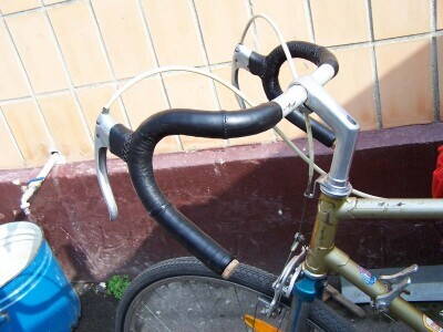

Обмотка...гм...не знаю что это и для чего это, но это в магазине "Ткани" стоит 15 рублей метр и носит название "лента-стрейч", цвета разные, мягонькая и очень изноустойчивая :D
Тем временем В-542 решил переобуться в кроссовую резину. Обмотка кстати - та же лента, синяя.
выглядит очень даже хорошо. сам себе киперную ленту взял по 5 руб метр :) буду экспериментировать, а стрейч возьму на заметку, спасибо.

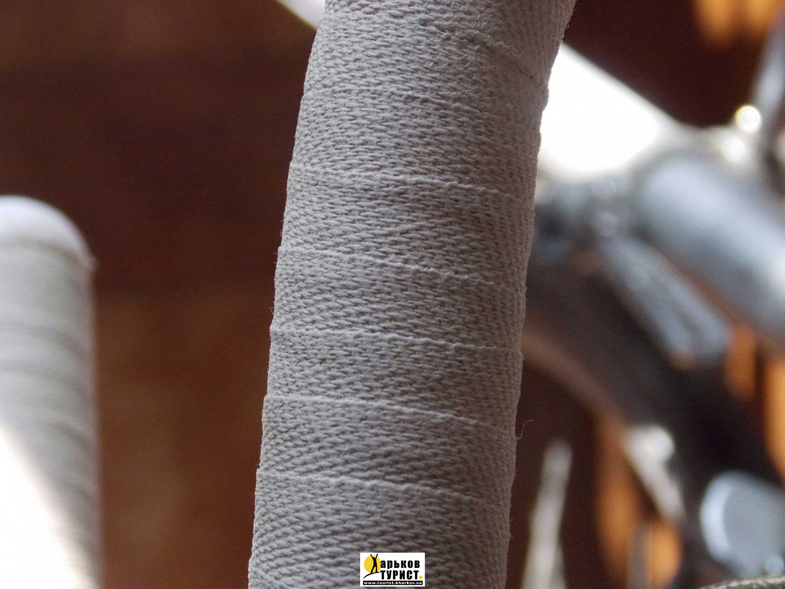

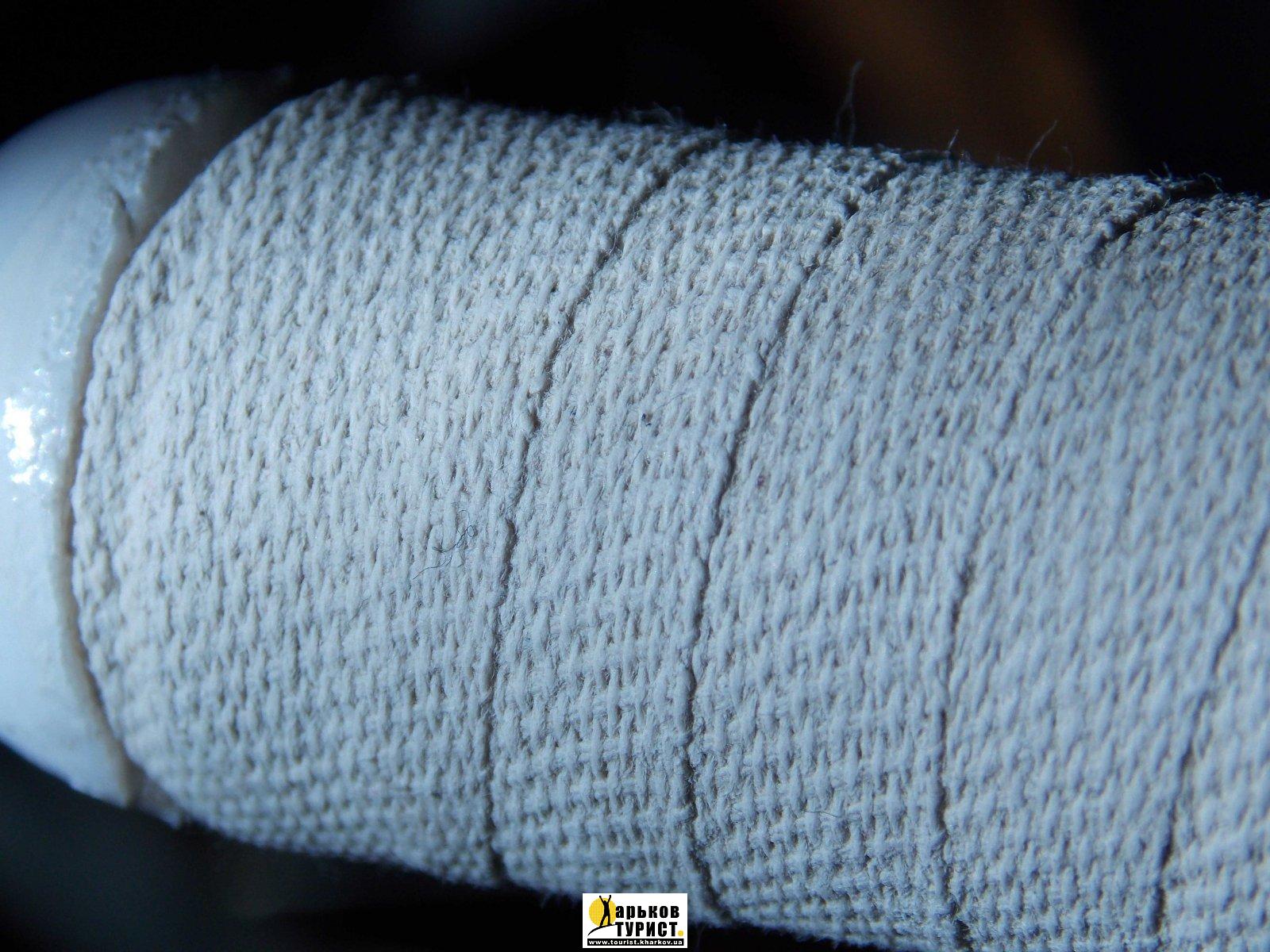

Victor Reshetnjak

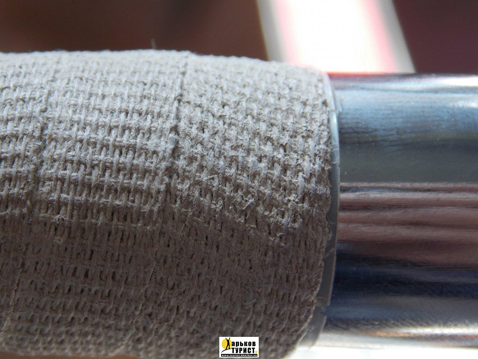

У меня киперка. Руль - стальной хромированный "баран". Более дурного сочетания невозможно представить. Скользкий. Потому, что хромированный. Хромированный, потому, что стальной.
Обмотал киперкой - приятный такой на ощупь. И красивый. Но по хрому киперка скользит и разматывается. И еще пачкается быстро.
Тогда взял и покрасил белой эмалью оставшейся после прокраски окон. Киперка склеилась и получилось такое приятное, крепкое, слегка шершавое покрытие. Сезон отездил и никаких изменений нет. Отлично моется. При желании можно подкрасить. Я доволен. Хорошо и в перчатках и без.
Мечтаю обшить кожей. Но это уже для сверх понтов. А без этой подложки кожа не стала бы держаться и тоже думаю скользила.
kisa
Я тоже киперки набрал под гуммилак. [url]viewtopic.php?f=31&t=28294&start=795#p1056327[/url] ←Там ещё брючная тесьма потом коллега vvr надоумил насчёт киперки :) Вообще офигенно приятно для рук, и коцки подновить легко незаметно. У буржуев популярны такие грипсы, тут на многих велах http://www.cyclofiend.com/
Antonio9841
чтоб не скользило, можно сначала обматать изоляцией матерчатой. с краской конечно тоже интересный способ (надежный и практичный) , но думаю что краска убьет всю фактуру киперной ленты (а она мне нравиться) , а вот шелак он вроде прозрачный - смотрел в теме KISA про реактивную табуретку.
Victor Reshetnjak
Да, верно. С краской получилось спонтанно (случайно). Просто разделывая высоковольтные кабеля я заметил эти свойства: красиво, крепко механически (коцки там недопустимы), легко в исполнении.
Недостаток: краска сохнет сутки. Хотя можно покрасить нитрокраской, кабеля так и красят. Просто попалась под руку эмаль и я не стал заморачиваться.
Фактура не скрывается, краска впитывается хорошо. Ну после 20-го слоя может и скроет. :) Именно за счет хорошо выраженной структуры киперной ленты и получается та самая приятно-шероховатая поверхность. На вид это та же киперка но уже не из текстильной нити а из какой то пластмассовой, что ли.
Думаю здесь скрыто много возможностей. Например в лак можно добавить разных красителей и получить любой цвет обмотки. Краски тоже можно смешивать и получать обалденные оттенки. Моя матушка была профессиональным маляром и я это видел в натуре. Она брала какие то невзрачные цвета, добавляла белой и получала всегда офигенный цвет.
Это особенно должны оценить некоторые "дизайнерствующие" крокодиловоды.

Интересное решение. Я вот сколько не смотрю - у всех такие разные предпочтения по обмоткам. Мне по первости на моем В-37 вообще без обмотки нравился холодок алюминиевого руля...

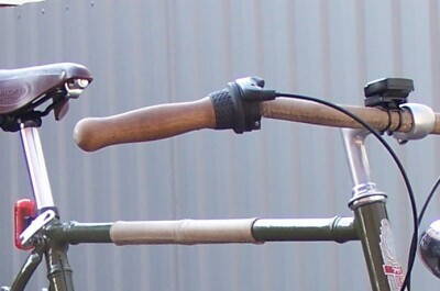

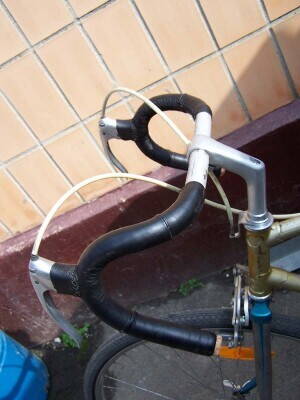

Добавлю свою.
Тонкая кожа порезанная на полосы, краем прошелся по наждаку, чтоб сделать еще тоньше.
Руль предварительно обклеил двусторонним скотчем - получил мягкую прослойку.
Изображение Изображение
Кожа без обработки. На ощупь приятна, но быстро затирается, впрочем легко моется.
Возле выноса фиксируется: оборот изолентой, потом термоусадка.

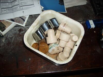

>>А вот и мой запас пробок. Лучшие - это пробки от водки "Iстинна" 0,5 л.
Как по мне, так от коньяка "Киновский" :D

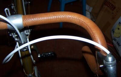

 Заголовок сообщения: Re: Обмотки и грипсы
СообщениеДобавлено: 26.03.2014 23:03

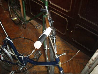

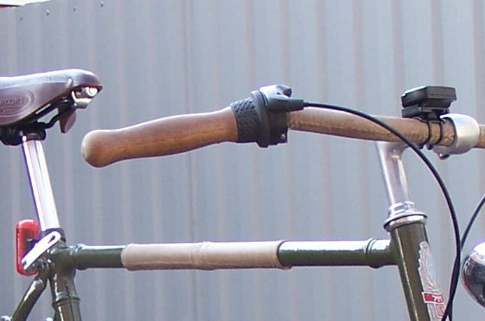

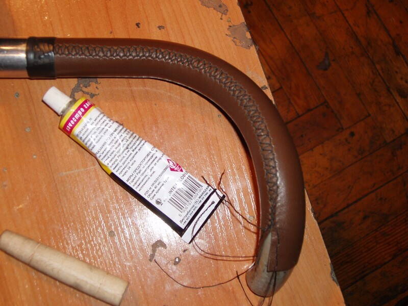

Добавим свой руль.
Начал с эксперимента, взял старые женские сапоги. Лоскутки кожи пришлось сшивать.
Прошивал по схеме Спорт2 из рисунка повыше. При раскрое ширину кожи брал на 5-7 мм меньше чем нужно. Натягивал мокрой, как раз на эти 5-7 мм кожа потянулась, потом после высышания она не проворычивается. В первом варианте решил руль сделать "помягче" подмотал тонкий слой синтапона. В общем неплохо, но как показал дальнейший опыт в синтапоне особой надобности нет.
Шил капроновой ниткой с рынка - не понравилась, очень толстая и тянется.
После экспериментов созрел к более эстетической обмотке. Благодаря другу kisa была куплена подходящая шкурка. Нитки на сей раз купил на обывной фабрике, марки "Ариадна" рекомендую, подходящая ширина и совершенно не тынутся. Так как шов Спорт2 показался слишком масивным решил остановиться на Елочке. Раскрой так-же с недостачей пару мм. Вообще при намачивании шкурка набежала как по ширине так и по длинне. На пол барана набежка составила 5 см. В первом случае отверстия размечал по линейке, во втором воспользовался разметочной шестерней (фиг его знает как правильно называется). В намачивании шкурки есть один нюанс, размеченых отверстий совсем не видно, для преодоления этого перед намачиванием профастриговал шкурку тонкой контрастной ниткой, она показывала где расположены отверстия. Рудь на стыке кожи промазывал Моментом, необходимости небыло, просто где-то в теме прочитал, что клеит мокрыю кожу, решил попробовать, таки клеит :D
Узлы на капроновой нитке держатся не очень, все норовят развязаться, пришлось узлы немного прижечь. Фиксации изолентой или чем-то подобным не требуется, кожа руками не проворачивается. Тормозные ручки при обшивке отпустил, отверстие прорезано только под хомут, дальше кожа прижимается ручками.
Вроде все.

Еще о грипсах.
Грипсы из ореха. Получилось сделать без токарного станка, сейчас даже сам удивляюсь. Но факт.
После выточки были пропитаны горячим раствром смеси пчелиного воска и гусячего жира. От рук практически не темнеют, на фото уже достаточно поезженые. Брался за них и после натягивания цепи (тряпки в дороге небыло). Делал больше для понта, но оказались на удивление ездабельны, то что ухватистые видно по форме, а вот вибросопротивление просто удивительное, кисти ни иразу дискомфорта не чуствовали, хотя катаюсь без перчаток. Ну т браться за дерево просто приятно.
Главная сложность была в креплении на руле. Сначала прасто туго набил, с мыслью, а вдруг прокатит - не прокатило :lol: Клеем даже не пробовал, состав пропитки никакой клей номально держать не будет.
Потом попробовал законтрить конусным болтиком - раскручивался.
И последний вариант, нарезал в руле резьбу М5 и вкрутил болтик с круглой шляпкой с диаметром 9 мм, предварительно надев грипс и просверлив в нем соответствуещее отверстие. Фотки узла нет завтра сфоткаю.
Очень ударостойкие. На днях даже не упал - свалился на бок на асфальте, слегка царапнул, 5 минут наждачкой и никаких следов :D
Изображение 024.jpg [ 106.79 КБ | Просмотров: 54390 ]
