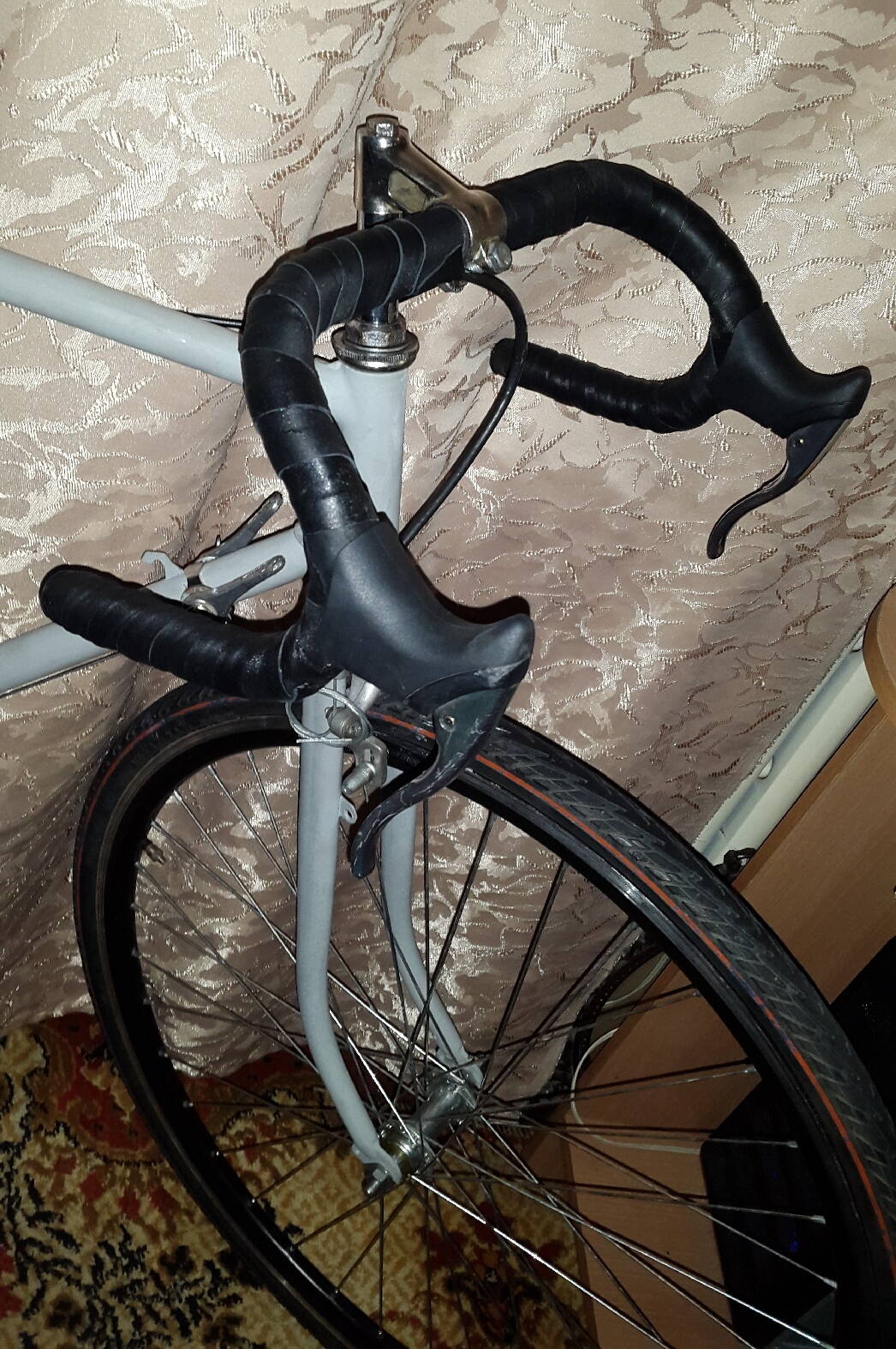

Добрый день. Решил добавить сюда свой результат обмотки руля, и поблагодарить за то что есть такая тема. Нашел на ваш форум случайно, понравились результаты, но все никак не решался сделать, так как очень геморойно показалось, да и с первого раза не нашел подходящих киперных лент в магазинах по близости. Но недавно полистал в интернете обмотки которые предлагают интернет магазины, и как то ничего не приглянулось либо дорого. И вот решил все же попробовать сделать собственную обмотку, красивую и бюджетную.
И так купил 2 ленты: белую и черную. Где то 4-5 метров, а так же в художественном салоне купил Шеллак, там есть обычный и очищенный для художественных работ. Его и взял, дорогой правда и баночка маленькая, и потом пришлось купить еще одну. Прозрачный купил, что бы сохранить белый цвет киперки.
Затем в интернете нашел статью как сделать обмотку без всяких дополнительных ниток, без липкой ленты и тд. Но все же понадобился 2х сторонний скотч, что бы ленты по началу все же не скользили по рулю и результат что бы был по качественнее.
Делюсь ссылкой: http://www.wastedlife.org/bike/harlequin/index.html (двойной скотч как раз нужен что бы скрепить две ленты так как нужно.
Что бы обмотать половинку руля ушло 3 часа, на другую половинку столько же, что бы результат был симметричный.
P.S. Так же находил омотку руля 3х цветную, белый, черный, ораньжевый например, подозреваю что лент там все таки 4 хоть и цвета 3, один цвет дублируется. Возможно когда нибудь проверю и попробую сделать.
Мой результат вот такой. Слоев лака где то 6-8. Чем больше слоев тем больше блестит ткань, выглядит как будто мокрая после 8 слоев) Пахнет приятно)

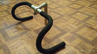

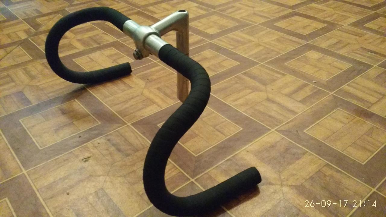

Мега крутой вел. А я первый раз мотал. Способ называется По бомжацки. 40 грн, тряпчанная изолента водооталкиваещая. Финансы поют романсы а вёл хочется сделать. В руках приятно сидит, мне нравится.
rps20170926_213038.jpg [ 110.33 КБ | Просмотров: 10820 ]
