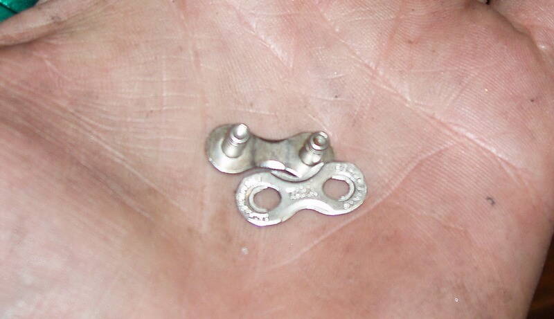

Безымянный китайский замок, который без О-образной разрезной детальки - проходит через механизм, на такую цепь купил у правильного мужика на Юности (у меня в теме в подписи киевские торговые точки обозначены в первом посте)

Вот безымянный базарный замок, работающий на туристе с родной узкой цепью и передачами :
P1010332.JPG [ 90.98 КБ | Просмотров: 3609 ]
Чтобы подобрать - лучше всего иметь с собой цепь. Стоит гривен 5-10. В солидных веломагазинах продаются посерьёзнее, но за хамскую цену - от 35 гривен, и они узкие - на эту цепь не лезут даже самые широкие из тех, что попадались.
