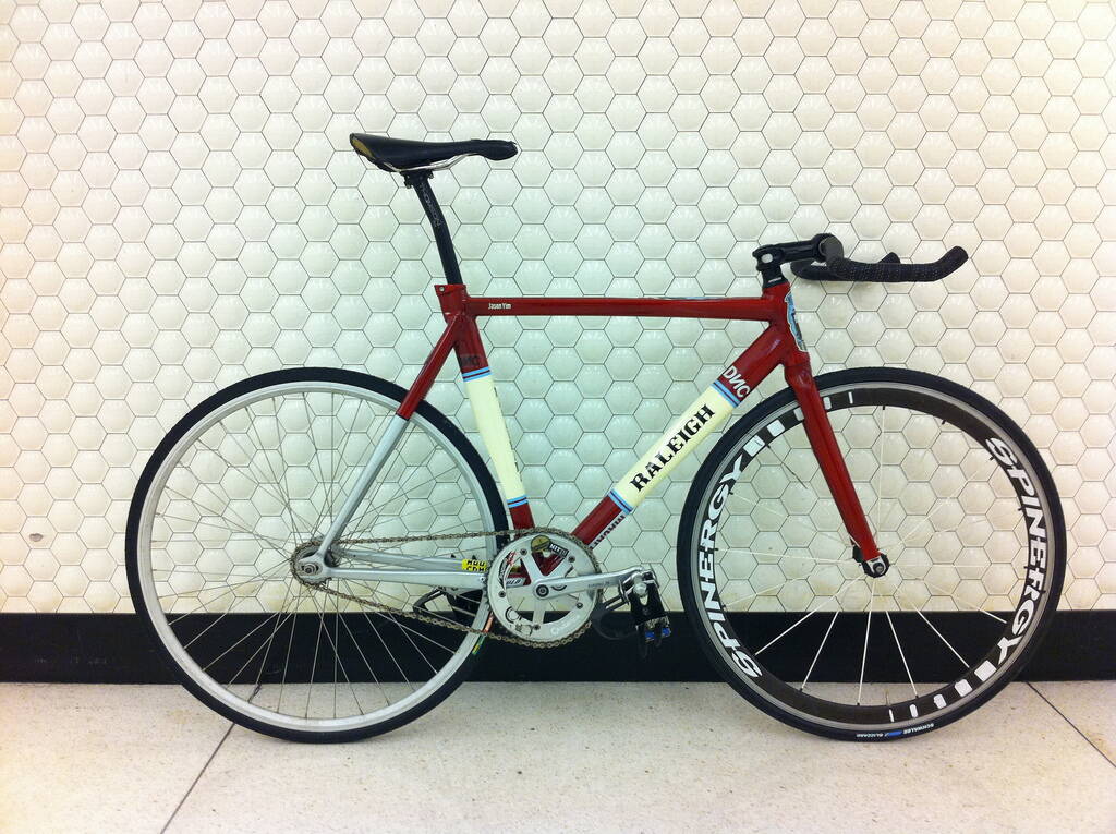

Видал такую раму с вилкой от старого стального стартона. Правда вид ээ.. спорный. Кстати, как бывший владелец такого вела, категорически не советую красить его в один цвет - видел парочку, ужОс. Окраска должна повторять родную по схеме (не обязательно по цветам), или быть какой-то такой, чтобы визуально разбить толстую нижнюю трубу:
Macaframa-x-Raleigh-2.jpg [ 467.61 КБ | Просмотров: 2492 ]
А если окраска рамы родная, но вилка от стального, вилку в чёрный цвет нужно задуть.
