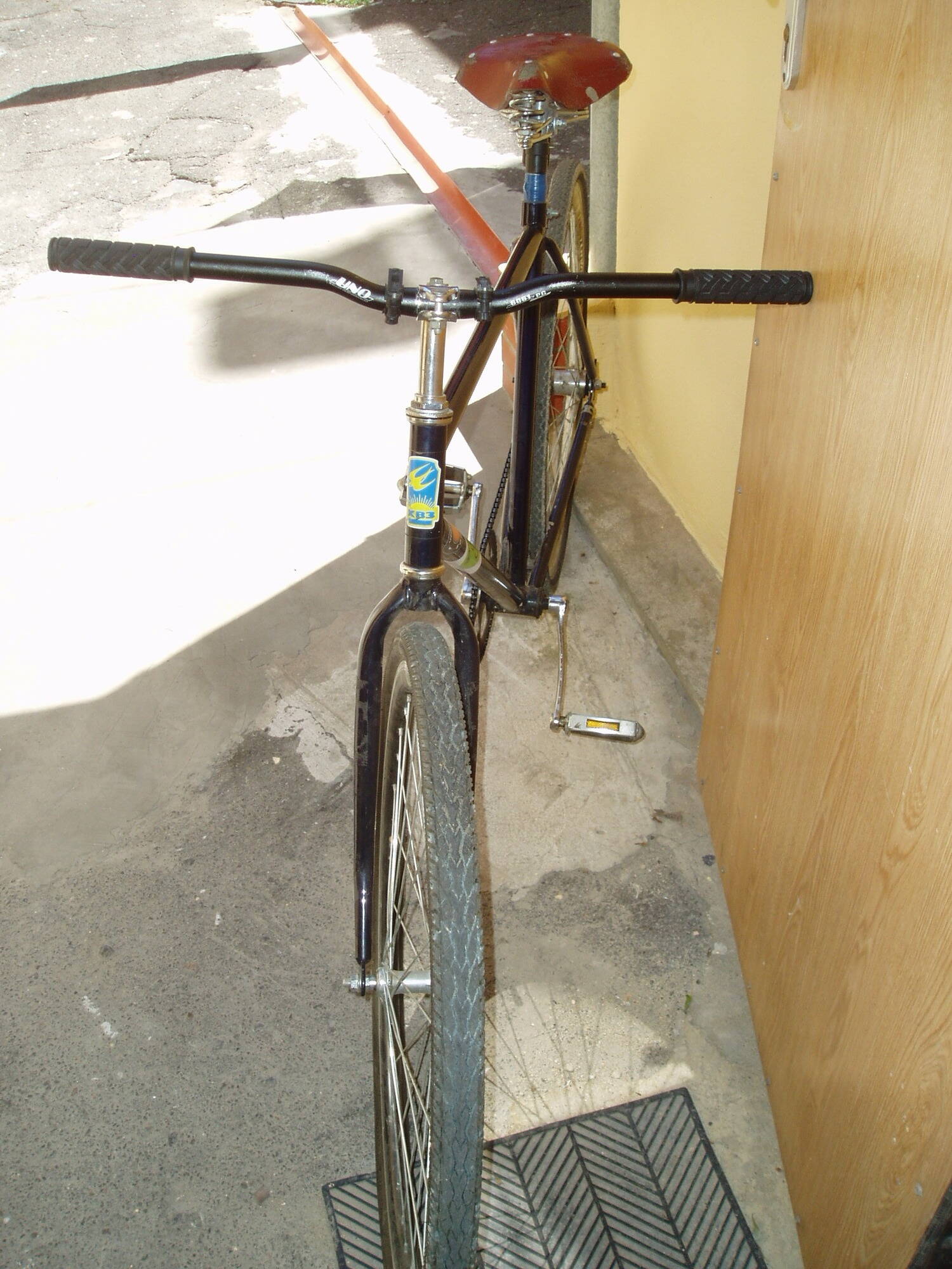

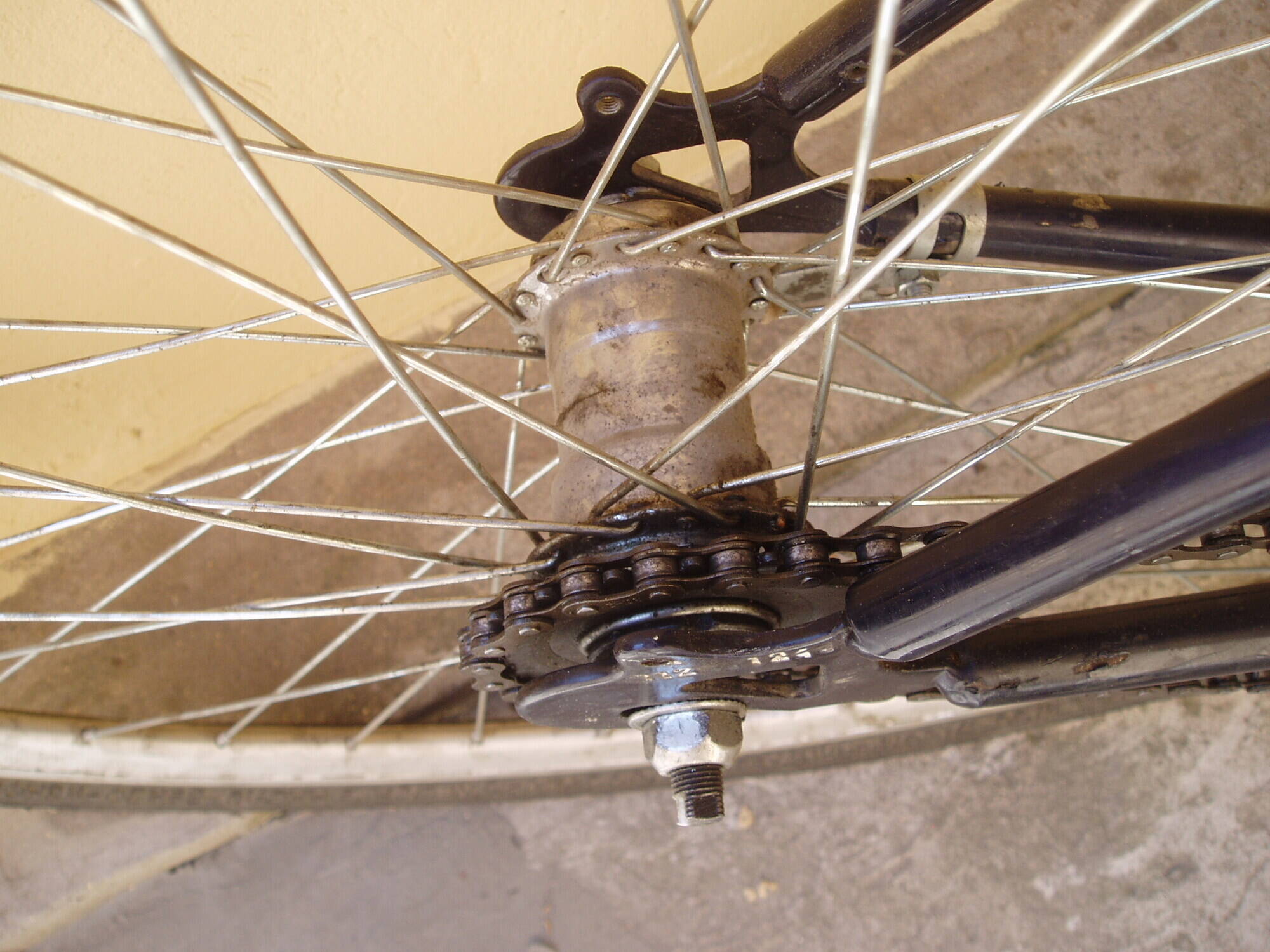

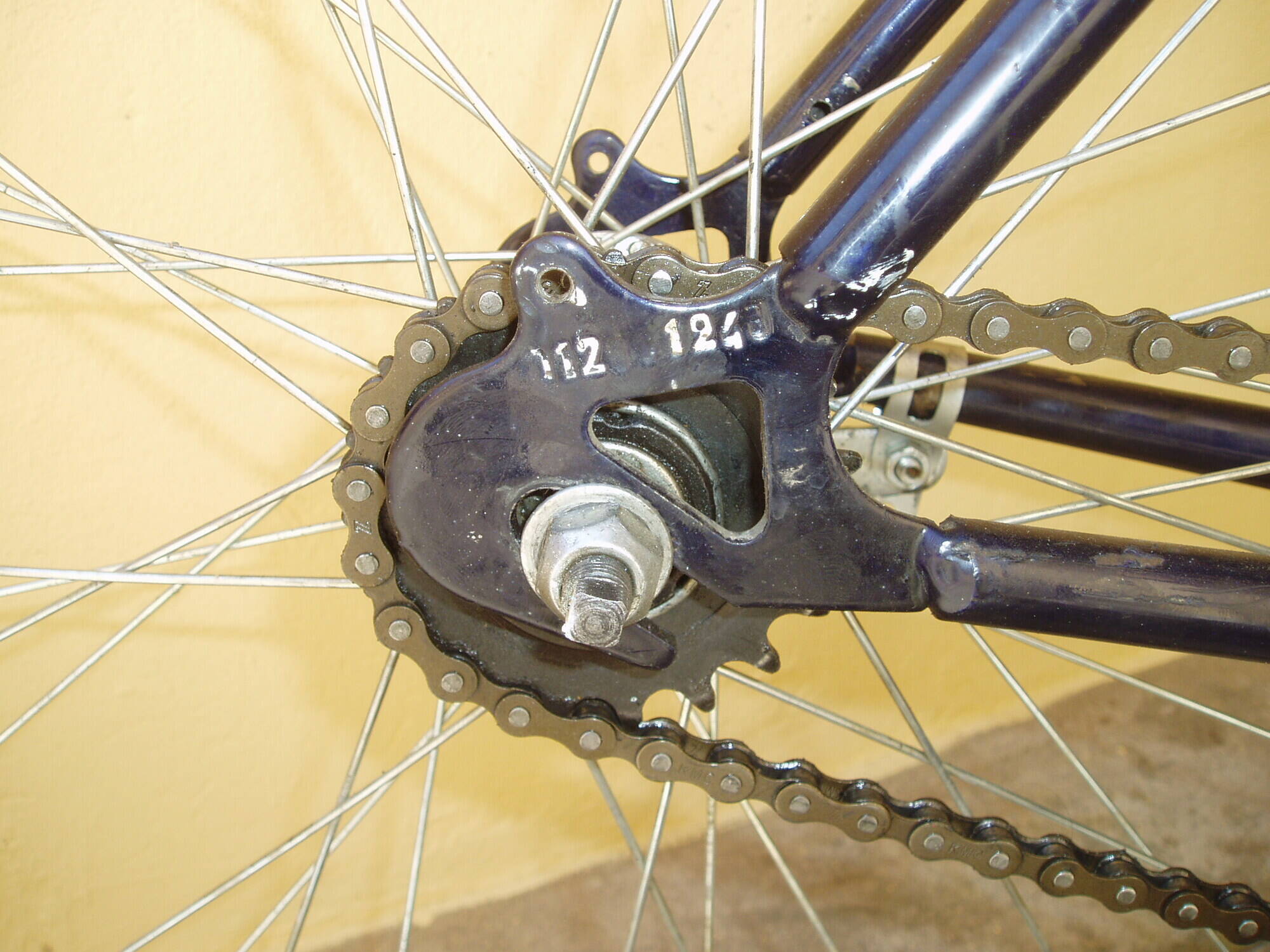

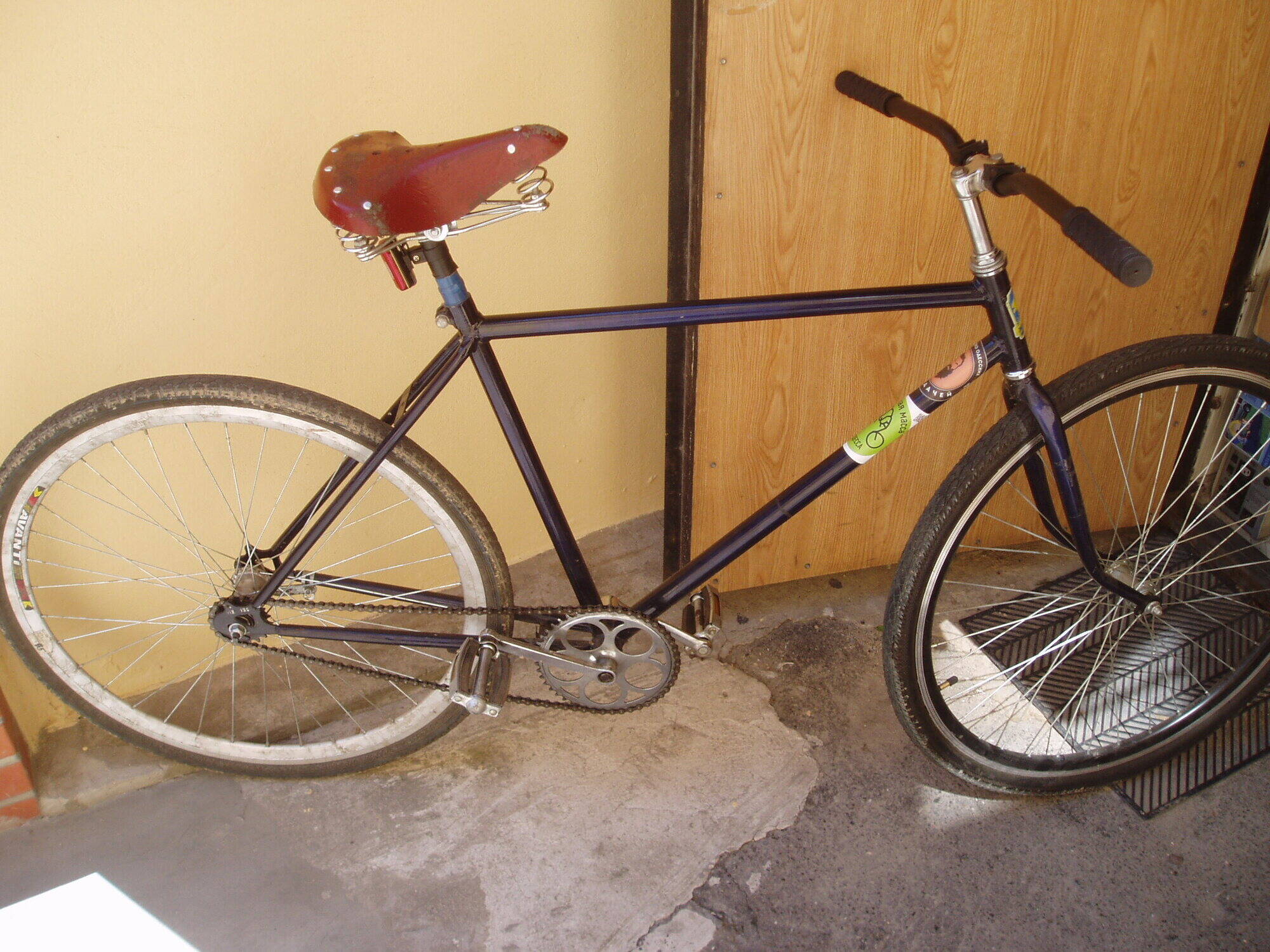

Купил себе год назад вел "Украина" (год выпуска рамы то есть 2012-2013), покатался на нём сезончик, и решил что в следующем обязательно надо заменить колёса на стальных ободах и стальных спицах, на нормальные, алюминиевые, что и сделал. Также поставил новые камеры, так как родные через какое-то время начинали спускаться. Резину оставил родную. Втулка заднего колеса осталась прежней, её я не разбирал. Также заменил родной руль на алюминиевый, и родное седло (очень сильно воняло кожзамом и краской от него :)) на кожаное. Каретку перебрал, скрипела (сразу скажу что каретка шла "под квадрат", "открытого типа"). Когда раскрутил - оказалось что подшипники в сепараторе как и сам сепаратор, были прилично покрыты ржавчиной - видимо сказались складские условия хранения.
И вот, в субботу решил поучавствовать в велосотке. Началось всё с того, что начал откручиваться (точнее, гайка) левый шатун (шатуны, педали, и каретку не менял, были родные), но это чисто мой просчёт, так как не уделил этому моменту должного внимания (закрутил не сильно туго и не торцевым ключом. Благо, на первом СТО вкрутил шатун и ехал остальное время позабыв об этой проблеме). Больше всего трудностей доставляли подъёмы вверх, "в гору" ехать было довольно трудно... Местами просто шёл пешком. Проехав около 80км, стала скрипеть каретка с левой стороны, что слышно меня было, наверное, за метров 10, думал не доеду...
Собственно, вопрос - можно ли как-то решить вопрос с задней втулкой - поставить другую (предлагали чешскую)? Планетарка как-то дорого, можно Эдельвейс, например купить, новый, или Турист (о чём подумываю если с Украиной не получится). Не хочется с одной стороны продавать его - всё-таки первую сотку одолел, хоть и еле-еле. И станет ли туда какая-нибудь современная каретка под квадрат типа шимано "закрытого" типа. Шатуны от МТБ можно поставить, как я понял на 44 звезды (это заодно и уменьшит чуть усилия поднятия в гору). Помогите, опытные крокодиловоды :)

Можно.
Уже сделанное - правильно.
Далее. Если хочется сохранить одну передачу и простоту вела - то меняем только заднюю втулку на любую подходящую без тормозного механизма и с фрихабом. И добавляем велу ручные тормоза, клещевые. В горку будет по прежнему тяжело, но вел сохранит свою простоту. Каретку - не менять, а полирнуть чашки, сменить подшипники и, может быть, если есть питтинг дорожек, еще и ось.
Второй вариант - ставим передачи. Потребуется купить заднюю втулку под кассету, саму кассету и переспицевать. Купить задний переключатель с креплением на ось заднего колеса и фрикционную манетку, и длинную сплошную рубашку. Если хочется большего диапазона передач, что я лично и советую, дополним покупкой системы, каретки,(или просто перебором и сменой подшипников), и переднего переключателя, с фрикционной манеткой для него, и еще одной длинной рубашкой. Использование МТБ компонентов будет попроще и подешевле. В результате - сравнительно тяжелый ригидный найнер, устойчвый в ходу и хорошо пригодный как для грузового туризма, так и для всяческого утилитарного использования, причем весьма недорого. Еще по мелочи - регулировочные винты в троса переключателей, оно удобно. Хорошие трехцветные тормозные колодки, причем те, где меняем только резинки. Хорошие педали, может быть и с туклипсами.

Чего то как то бессвязно... Может я чего пропустил? У тебя каретка ржавая, а ты хочешь заднюю втулку менять... На какую? Тоже на Торпедо, только чешскую? Зачем?
Вообще дорожный велосипед современного производства не очень то располагает к мажорным апгрейдам. Вот, как раз планетарку трешку ему - в самый раз. И достаточно. Ничего особенно крутоспортивное из него не получится. Но и ашанбайком ему не быть, по причине простой и надежной конструкции.
Сколько он весит в стоке?
Ширина задних перьев позволит установить втулку под кассету? (8,9-рик)
Зачем весь этот треш с МТБ компонентами, на аппарате с тяжелой стальной сварной рамой? Ладно бы, хоть рама была бы на узлах, да и то... Переключатель туда пойдет только самый дерьмовый, который ставится на ось а не на петух, да плюс еще длинные сплошные рубашки тросов переключателей!!! Зачем такое безобразие.

Нет, нет, каретка не ржавая, ось в хорошем состоянии (до сотки так точно) была. Ржавые были подшипники и сепараторы. Вот во задней втулке я был такого же мнения - зачем, так как ничего ведь не изменится. Весил он, если верить инфе ЮСИ - 15,5кг, был очень тяжёл. После замены колёс/снятия багажника/замены седла/руля, стал значительно легче - сравнивал с команчем томагавком (дисковые томроза), по ощущениям в руке томагавк был тяжелее на 2-3 кило.

Я бы ориентировался на использование планетарки. Дело в том, что старые планетарки трешки, производства еще Японии и Германии - очень надежные компоненты. Как правило они переживают сами велосипеды на которые устанавливались. Вполне реально купить б/у планетарку за вменяемые деньги. Лично мне, по конструкции больше нравится Саксовская Торпедо Дрейганг.
В крайнем случае можно купить и новую Шимановскую трешку

Да, Украиновская рама это позволяет, она достаточно пластична. 10мм на сторону достаточно легко отгибается руками, а если руки слабые - то доской. Главное делать это аккуратно, контролируя. Как - на форуме писано неоднократно.

А если про апгрейд - то я - за использование планетарок. Сам, недавно поставил Шимано 3СС восьмидесятых годов двадцатого века, выпуска на дочкину Суру.
Просто сам подумай.
Ведь дорожные велосипеды имеют как раз такие дропауты, как и надо, звезду системы, именно такую как надо, под дешевую, надежную долгоживущую односкоростную цепь. Зачем пытаться делать из дорожника плохой "спортивный" велосипед. Логичней сделать хороший дорожник.

Тоже вариант, но ведь где найти планетарку цена/качество (понятное дело о новой речь не идёт, не выгодно). Вы почём брали?

Я тут рекомендовал разжатие шпилькой, но, хоть оно и проще, но возможно отогнуть перья не ровно. Так что с бруском - дольше, чуть опаснее перегнуть, но позволяет разгибать каждое перо индивидуально. Если бы я гнул раму сегодня - комбинировал бы основное разжатие шпилькой и финиш - бруском.

anatoly-alex писал(а)
Первая картинка на страничке.
viewtopic.php?f=31&t=86520&start=15
Или тут
viewtopic.php?f=31&t=27409
Ну хочется хозяину сделать хорошо - так и сделает. И правильно, кстати. При разжатии пальцами колесо еще надо аккуратно выставить надо, и порой переклюк подрегулировать чуток. И небольшое отклонение его плоскости от плоскости рамы тоже лучше вывести в 0, раз и надолго. Хотя и так тоже ездить можно.
Да ведь нету на этой Украине петуха. Нет там ничего что можно было бы регулировать на отклонение от плоскости рамы. Придется ставить какой нибудь Санрайзовский дешевый дерайлер, который крепится за ось колеса. И работать он будет так себе...

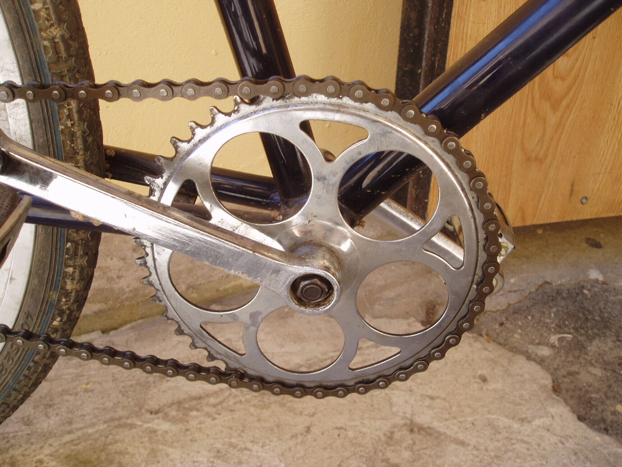

Значит, что у нас есть хорошего?
Есть рама с вилкой - современные дорожные. Рулевая между ними :D нареканий нет - оставляем и забываем. Вопрос с седлом и рулём коллега Михаил Наумов решил. Правда, при этом не стОит забывать, что конфигурация руля и седла связаны между собой. Нестрого, но заметно. В общем случае, это выглядит так: ракообразная посадка=узкое седло+низкий руль (например, дорожный "перевёрнутый"). Высокая посадка=широкое седло+высокий руль. Несоблюдение этой закономерности МОЖЕТ вызывать неудобство - затекания и онемения всякие, или просто невозможность нормально устроиться, дискомфорт.
Каретка. Если шатуны до сих пор не погнулись и педали целы, а квадрат в шатунах не сбился и не разбалтывается каждые 5 км, записываем эти железяки в актив. Сама каретка в среднем доверия не вызывает.
Переднее колесо вроде в порядке.
Да, всё-таки переднюю втулку, педали и рулевую неплохо бы привести в гарантированый порядок. Даже если их уже разбирали :wink: .
Разобрать, отмыть. Т.к. оно уже немного походило, по следам шариков можно увидеть ровность чашек и конусов.
Чашки и конуса отполировать БЕЛОЙ пастой ГОИ до зеркала - конуса для этого удобно накрутить на ось и вращать дрелью. Осмотреть дорожки и шарики на предмет выбоин и всего такого. Бывает на таких новых, ой бывает :D :yes: .
Заложить ЛИТОЛ. Подчёркиваю, не солидол, не ЦИАТИМ, не №158 или ШРУС, или ворованую с танкового завода ракетную :D . Эти смазки не подходят по своим свойствам - либо совсем устарели, из-за чего их смазочные свойства низки и недолго держатся, либо целевые совсем для другого. А графитка вообще убивает подшипники. Повторяю, годится ЛИТОЛ, из советских ещё лучше Фиол. Из современных - любая смазка для подшипников. Хорошо, если она рекомендуется для ступичных подшипников авто. Я пользуюсь ХАДО "Смазка литиевая универсальная". До того - Фиолом (его уже не выпускают - Азмол сдох, а Литол нынче какой-то очень подозрительный).
Смазка должна занимать около 30% объёма подшипника. Можно больше - лишнее всё равно выдавит, просто неаккуратно, и когда выдавливает - туда грязь затягивается.
Про люфты и прочие регулировки подшипников писал здесь http://tourist.kharkov.ua/phpbb/viewtop ... 5#p1224611
Так. Задний обод- спицы, и обе шины тоже в порядке.
Вобщем остались у нас подозрительная каретка и неподозрительная (итак всё ясно) задняя втулка.
Если каретка как-то ходит, можно бы пока и оставить, только обращая внимание на крепления шатунов - второй раз такого упущения с разбалтыванием они могут и не простить. Приёмы те же, что и с клиньями - подстучал-подтянул. И так до тех пор, пока не перестанут подтягиваться. Некоторые коллеги и горячей посадкой не брезгуют - через кипяток. А поберечь Ваши шатуны нужно, раз не погнулись ещё - такие гнутся чуть ли не руками буквально через один.
Можно и заменить внутренности - тогда про этот узел можно забыть надолго. На нескольких велах я забыл :D про картриджи в таких коробках : http://tourist.kharkov.ua/phpbb/downloa ... 010061.JPG
Стоили они гривен по 70-75 до событий, бывают с разной длиной вала. Более дешёвые брать - менять шило на мыло, более дорогие - лишняя трата денег. Достоверно неизвестно, какая резьба в Вашей раме. Но если буржуйская - просто заменяем, если наша - вкрутим с лёгким изнасилованием, которое здесь неоднократно описано. Болты шатунов лучше всего брать такие http://tourist.kharkov.ua/phpbb/downloa ... view/1.jpg
(вот, к этому моменту, по моей версии, тратятся первые деньги - условно 80 грн дореволюционных)
Втулка.
Ну, думаю, небольшим грехом будет априори, не глядя, считать её внутренности говном негодными. По-хорошему, и корпус тоже, но для начала корпус можно бы оставить - пока не определитесь окончательно. Чисто чтобы сто раз не переспицовывать.
Здесь нужна смекалка и везение. Требуется добыть честную втулку Торпедо, сделанную в СССР. Иногда может повезти и с белорусскими - когда они сделаны в Минске, а не в Сунь-Хуань-Мине. Чем старше, тем лучше. В идеале она должна стоять на ржавом колесе у деда в сарае или у друга в гараже, и чтобы в неё никто гарантировано не лазил после 1990 года. Иначе там могут оказаться некоторые важные (или все) детали такие, как у Вас уже есть :D . С подозрением нужно относиться к базарным втулкам из советских запасов - мало ли.
Разбираем обе втулки - Вашу и донора. Сразу промываем Вашу и оцениваем беговые дорожки подшипников, ибо если они не в порядке, мы покоцаем качествнные старые подшипники. Остальная поверхность не так важна пока - ничего особо страшного не случится при пробах , если там есть
небольшие дефекты.
И здесь дорожки подшипников полируем белой пастой ГОИ, как в корпусе втулки, так и на конусах. Чтобы понять, почему я акцентирую на этом внимание, покрутите колесо до разборки, и послушайте звук. Потом после.
О работе с самими внутренностями втулки один из наших коллег написал замечательную статью (на другом сайте): http://www.magazinmopedov.ru/velovtulka
От себя обращу внимание на предлагаемую систему смазки - подшипники консистентной смазкой (в моих "торпедах" ещё Фиол крутится), а остальные части - ролики, механизм тормоза - жидким маслом ( я макал в ТАД17 и давал стечь). И на две детали нужно обратить внимание: дорожки под пятью роликами должны иметь правильную форму, сами ролики из одного комплекта (никаких "ремонтных"!) и усики на латунном барабанчике не стОит перегибать или недогибать в любую сторону. Лучше сначала вообще не трогать. Посмотреть на правильное положение усиков можно даже на рынке в китайских запчастях - как правило, они там отогнуты, как надо.
О регулировках я уже приводил скромную ссылку на себя :D - нужно добиться того же 1 мм на ободе при педалях в нейтральном положении.
Ну и вот правильно собрав всё это и отрегулировав, можно попробовать, какой он - нормальный дорожный велосипед :D .
Сколько мы там денег потратили? 80 грн дореволюционных :facepalm: Попандос :yes:
Не исключено, что езда с нормальной "торпедой" Вам понравится. Тогда можно переспицевать уже колесо на старую добротную советскую втулку.

Вот мой "Урал" после последней модернизации - март 2014г.:
Вес в снаряженном состоянии ровно 20 кг.
Теперь продалайте следующую операцию: отнимите из этих 20 кг вес обоих багажников, вес корзин, вес крыльев, вес тяжелых 29" покрышек, вес седла из натральной кожи, вес передней "системы" которую я поставил вместо родной звездочки с 48 зубьями - что останется?
Если честно то от "Урала" тут только рама с кареткой и тормозами, передняя вилка с рулем, крылья с багажниками и цепь. Одну раму я не взвешивал, но она по определению должна быть тяжелее чем обычная потому что женская.

Ну что ж, ходил на наш местный близлежащий базар, небезызвестный многим ПРИВОЗ, где рядом есть замечательная улица Эстонская )) Ходил приценивался, так сказать, людям голову морочил. Походив попродив, навёл примерную смету затрат на запчасти в условиях текущего курса бакса (на который многие жаловались, объявляя мне цену):
Задний переклюк шимано tourney с креплением на ось втулки/колеса - 110грн.
Втулка задняя, не спрашивал но вроде тоже район 100-150грн.
Кассета - 100грн.
Система, ох и дорогие эти системы, порядка 200-250грн.
Каретка наподобие той, которую советовал kisa - 90грн.
Планетарка 650грн новая на 3ск., 1000грн новая на 7ск (или 8, не помню точно). Старых не нашёл
Что порадовало, что в одном из магов где брал колёса, руль, и сиденье раньше, человек сказал про перья тоже самое что и anatoly-alex, что можно даже это сделать непосредственно перед установкой заднего колеса - разжать и вставить колесо, и что со временем перья так и останутся этой длины относительно друг друга.
По деньгам, конечно, выходит не очень гуманно - около 700грн. (если на российские рубли, то где-то 2400, но это очень примерно, т.к. раньше соотношение грн к рублю было 1:3,5-3,8 где-то, сейчас не знаю). Выгодней, конечно, поставить планетарку, б/у-шку, но её найти ещё надо, да и не катался я на такой. Хотя идея с передачами, ещё и на Украину мне ну очень понравилась ))) Есть пища для размышлений, буду думать. Есть надежда, что курс упадёт и цены, соответственно, тоже.

Скажите, а можно ли, не трогая переднюю звезду и систему (то есть оставить старую звезду впереди), добавить передачи с переключателем скоростей, то есть, сделать апгрейд только на заднее колесо?

Михаил Наумов
Ширина цепи разная - не налезет спереди. Хотя... эти звёзды какие-то подозрительно тонкие.

Про ширину цепи немного не понял. Цепь-то останется прежней, которая и была, или из-за того что система сзади будет новая, придётся и новую цепь купить, и она на старые звёзды (передние) не "наденется"?

Сингловые, односкоростные цепи - на дорожниках, трековых, БМИксах, планетарках - широкие. И звёзды соответствующие. Поэтому (в идеале - в реале там грустно) у них ресурс должен быть многократно выше.
На многоскоростных системах цепи во-первых гибкие в боковом направлении, во вторых узкие. Чем на больше звёзд трещётка, тем Уже. Даже самая широкая из многоскоростных цепей на нормальную сингловую звезду не налезет. А широкая цепь и перекидываться нормально не будет, и по диагонали стоять, и её зажмёт между звёздами.

Понятно, осюда следует что и цепь поменять надо будет, кмс думаю нормально будет?

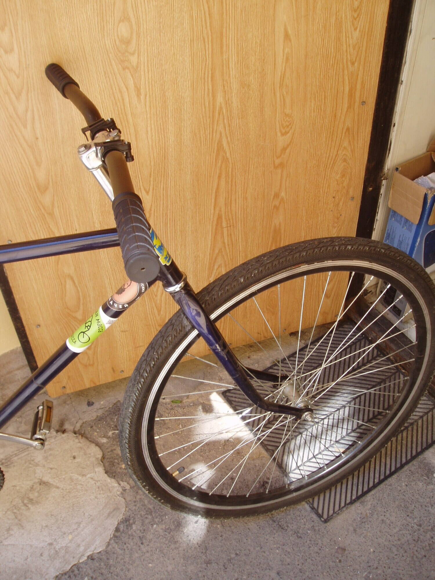

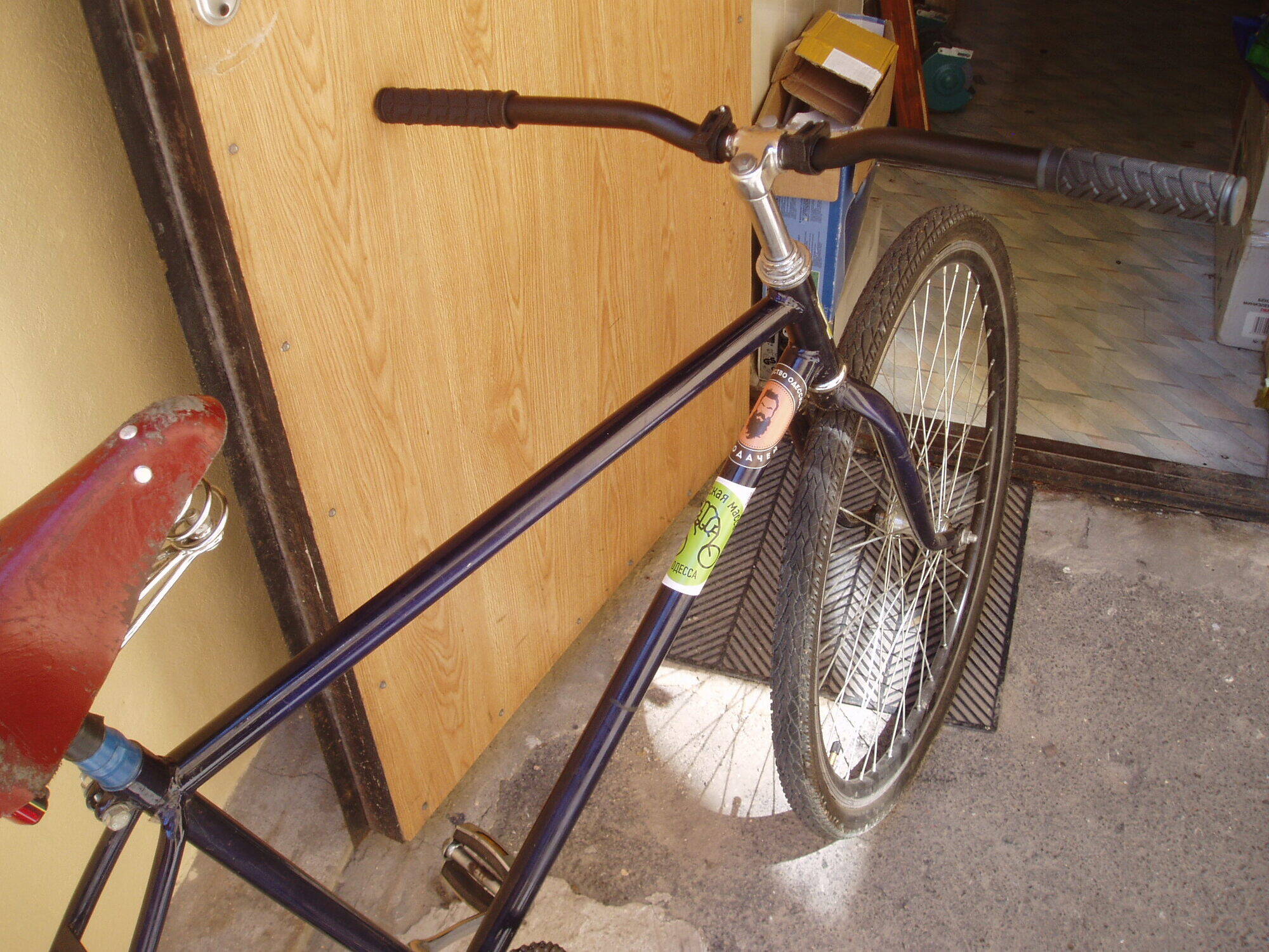

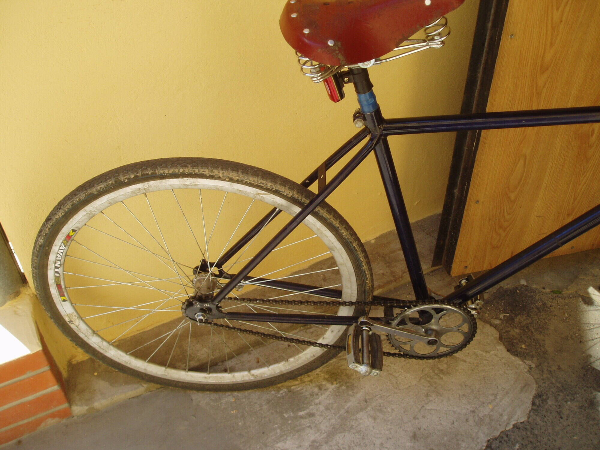

Фотки сделаю сегодня-завтра, выложу :)
По втулке, опять же, вчера видел пару тройку фиксов, которые тормозили педалями, визуально - как на "Украине", никаких вибрейков не было, поэтому, опять же, не совсем понимаю почему нельзя такую втулку в "Украину" поставить (и педали они крутили не постоянно). Всё же хотелось бы услышать мнение таких велоспецов как kisa и anatoly-alex
По весу: так понимаю что и 15,5кг в "ориг." комплектации мало... Естественно, чудес не бывает, как говорится, проехал я на нём не очень много, километров 500, в том числе велосотку при плохих погодных условиях, и местами убитой сельской дороге. Сам вешу 75-78кг., на нём катали и дядьки под 100кг, и нормально было. Хотелось бы, конечно, услышать инфу о материале раме, но, думаю, кроме kisa точно сказать никто не сможет.
По весу - спросил сейчас у более старших и опытных коллег, которые занимаются металлосплавами и хорошо разбираются в этой теме - сказали что это нормальная сталь, но не та тяжеленная что раньше была, а марганцевая сталь, которая позволяет сделать трубы тоньше, при той же прочности. Поэтому если вес в стоке - 15,5кг, после замены всего стал весить 11кг. - абсолютно нормально.

повторюєм: В "фікса" глуха передача - крутиться колесо - крутяться шатуни- крутяться шатуни-крутиться колесо, що в перед, що назад. Умовно значить в "фікса" є задній хід, розумієш ?! Коли спробувати, на "фіксі" крутити педалі назад, на ходу, получається ,що ти блокуєш колесо, але блокується воно не зарахунок конструкції втулки, а зарахунок утримування(силою) !!!
Перший ролік який попався.
phpBB [video]
Якщо вони педалі крутили не постійно то це не фікс. Практично майже будь-яку втулку можна поставити на твою раму, але питання доцільності ?! Я не розумію, що ти хочеш зробити з задньою втулкою ?!
Напиши, що ти хочеш від задньої втулки ?!

Цепь поменял недавно на КМС. Катит просто супер, даже "в гору" после регулировки стало ехать оч здорово, только очень крутой подъём "убивает" ноги. Расстраивается задняя втулка, её думаю вот поменять и заднюю покрышку, также поставить руль "баран" или модернизировать старый, поставить "рога" или что-то типа "лежака" (у меня длинные руки и не оч комфортно ехать с прямым рулём на длинные дистанции), а также вынос, но последнее не горит. Педали стоят родные, убитые в хлам, их надо менять, также думаю добавить скоростей, возможно, даже просто трещотку сзади на 3 звезды, если найду такую, спереди 1 так и оставлю, хотя если будет возможность купить бу с МТБ, поставлю, возможно, с мЕньшим числом зубьев, чтоб было ещё чуток легче крутить "в гору".
По ролику - пасиба, видимо, значит, не фикс, а просто синглспид. Вообщем, нужно будет наведаться в соседний с домом байкер шоп, повыносить мозг за бутылку пивка пацанам, спросить что да как, или на "Привоз", который рядом с работой, там тоже адекватные ребята работают.
По роліку - на здоров'я !
Пам'ятай всім "адекватним рєбятам" потрібно продати товар ! І розказати тобі ,що ЦЕ власне те,що тобі потрібно вони зможуть :yes: Тільки "не адекватні" зроблять це навмисне, а "адекватні" по доброті своїй душевній :D В магазин(а тим більше на базар) потрібно йти з конкретною ціллю, що тобі потрібно !!! Повір вони тобі нарадять :D Не пройде і пів року, як ця деталь займе місце в ящичку "самих кращих покупок".

Втулка.
небольшие дефекты.
