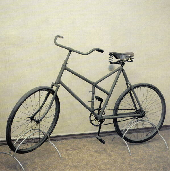

Седла с тремя пружинами вовсе не женские, они достались в наследство от веловипедов-"костотрясов" с шинами из сплошной резины. Первое время их ставили и на велосипеды с пневматическими шинами.
Японский велосипед времен Второй Империалистической войны, картинка взята с http://www.velotown.ru/novosti/voennyiy ... oriya.html
Вот русский армейский велосипед времен Первой Империалистической войны (завод Лейтнера):

Сёдла с тремя вертикальными пружинами - женские. Достоверность конструкции старинных велосипедов лучше определять по рекламе тех лет, а не по сохранившимся экземплярам. Немало "болею" всякой стариной, утверждаю железно - с 1890-х годов в Великобритании до 1970 х в СССР они были официально дамскими на велосипедах современного типа. Ещё у них по классике был загнут нос - потом отказались. На пауках вообще были сёдла другого принципа, как правило. Аргументов могу приводить много и долго, но не здесь же :oops: . А сейчас выпускаются, как ретро-штрих.

В дореволюционной энциклопедии Брокгауза и Ефрона в иллюстрациях к статье Велосипед на рис.5 изображен "Военный и охотничий велосипед" с точно таким же сиденьем на трех пружинах:
Сама энциклопедия выложена вот здесь:
http://www.runivers.ru/lib/book3182/
Впрочем, немного подумав, я пришел к выводу что если оно женское то это даже к лучшему. Потому что применительно к моему "Уралу" женское седло как раз к месту потому что у него ведь женская рама. Хотя получилось такое совпадение чисто случайно.

За Брокгауза и Ефрона - спасибо :yes: А то у меня бумажных только томов 5 есть, и те без велосипеда :cry:
А те велы ещё времён, когда классический Ровер не устаканился, не то что конструкция каркасов. Максимум самое начало 1890-х.
