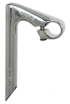

Привет Всем!
Предыстория
Этим летом собрал своего "горбатого" на базе спорта 542В(может и ошибаюсь, турист в общем), собрал, чтобы ездило, так сказать, проверка на совместимость рук-рамы-деталек. Ездит! На покатушках, да и на форуме видел множество прелестных крокодилят, например, почти все "спец заказы" оснащены симпатишными выносами, гайками и т.д. Скоро зима и время очередного "доделывания" железного коня. Теперь собираюсь для души заняться душевным фетишом.
Сбираюсь заменить раму на СШ, перекинуть на него все комплектующие
"+" купить новый вынос, гайку под вынос, подсидельник, седло... и ещё куча мелочей.
По делу
Собственно вопрос к знатокам: по тех. характеристикам можно сказать подойдут ли они мне
Вынос: OR8 Stem Road Alloy Classic 22.2x180x80x25.4 Silver ORIGIN 8
Гайка(Headset Tange Passage)22x30x27 TANGE или 1in 26.4 TANGE
мои поиски подобных деталек в окрестностях оказались безуспешными, буду пытаться с Ebay их покупать, а так, может кто знает где в наших краях достать эти детали.
Комментарий к файлу: Вынос
58120.jpg [ 42.05 КБ | Просмотров: 1971 ]
Комментарий к файлу: гайка(Вилка, Вынос, Передняя труба)
35498.jpg [ 7.91 КБ | Просмотров: 2541 ]

думаю, вынос и рулевая (которая 22x30x27) подойдут.
у старта внутренний диаметр стакана как раз 30мм по-моему.
вынос не коротковат? 80мм вынос нормальный? под него руль надо ж 25.4 - твой руль такого диаметра?

твой диаметр 22 мм. поэтому вынос 22,2 пойдет туго и после первой установки потеряет товарный вид по стержню.

Если Г-образный вынос - не принципиально, то можно сделать так
подробнее

2maxmark что за рулевая у тебя черная на фотках?
 Заголовок сообщения: Re: Вынос, Гайка,
СообщениеДобавлено: 01.10.2009 21:32
Сообщения: 449
Город: Мск
Зарегистрирован:25.10.2007
обычная современная дюймовая рулевая с закрытыми подшипниками.
стоит 3$
резьба на верхней чашке сточена, т.к. не подходит к ХВЗшной вилке, и чашка стоит просто как безрезьбовая.
сверху это все затянуто ХВЗшной гайкой.
также поставлен адаптер (граната) для 1-1/8" выноса.
вынос же посажен наполовину на эту самую ХВЗшную верхнюю гайку, а наполовину на адаптер, верх адаптера отпилен.
значит, мне нужно другое соотношение искать. Или подумать подложить что-нить, чтоб "товарный вид" сохранить. Хотя, почти все бу, что я видел имеют характерные насечки, кричащие, что их использовали.
maxmark
спасибо, идея хорошая. Может всё же вилку подходящую куплю :smile:
