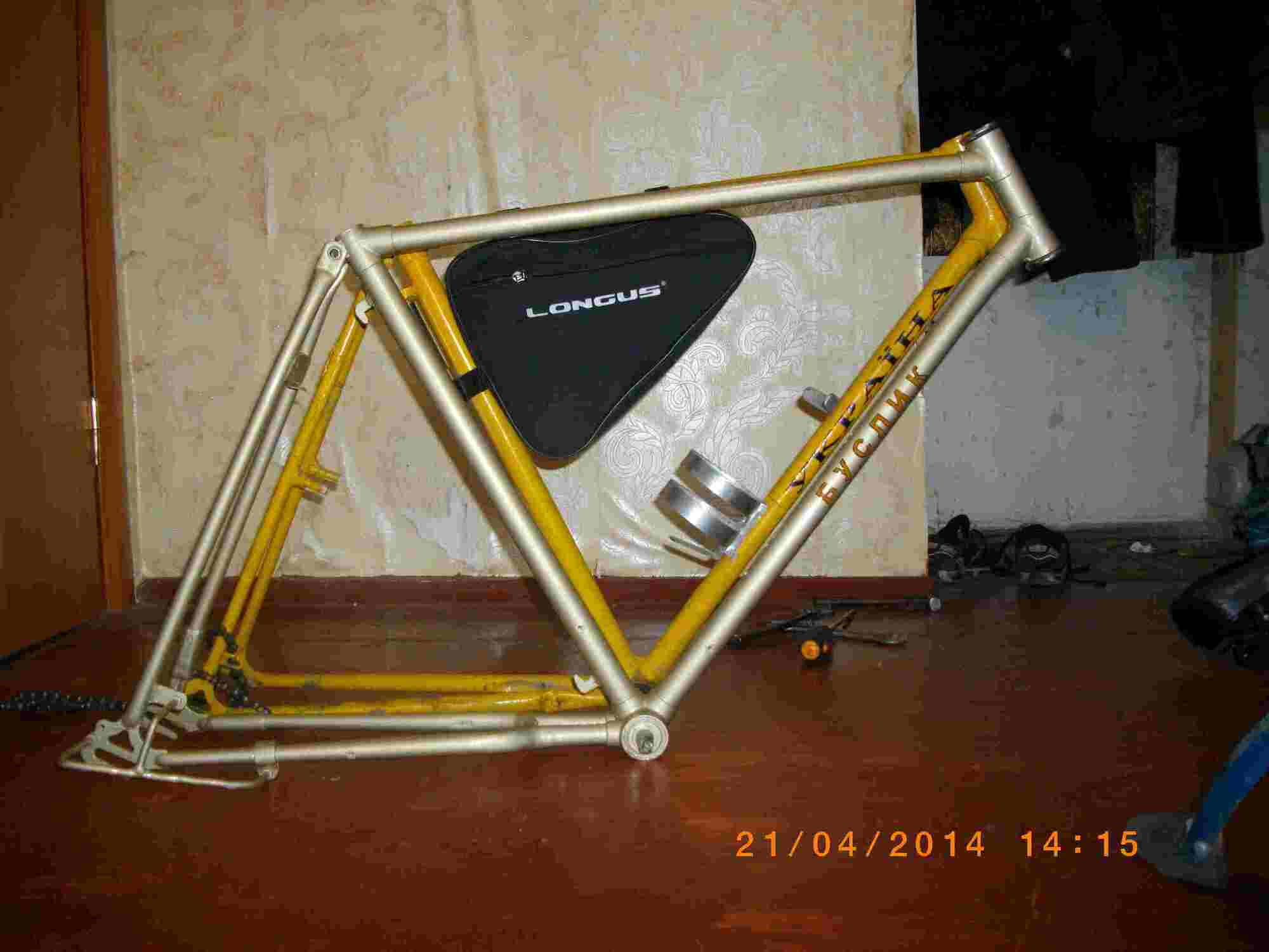

Был у меня в детстве велосипед "Аист" и вот спустя много лет я нашел у родственников жены, на даче, старинный "Буслик", почти такой же, как в детстве. Загорелось и захотелось - шоссейник... Но и попутно до меня дошло, что шоссером тут и близко не пахнет. И отсюда логически возник вопрос, а можно ли перебрать на старую раму современную начинку и стоит ли??
Имеется: Рама, вроде 138 https://yadi.sk/d/V1EBu07_rpvaS
Задачи, которые предстоят:

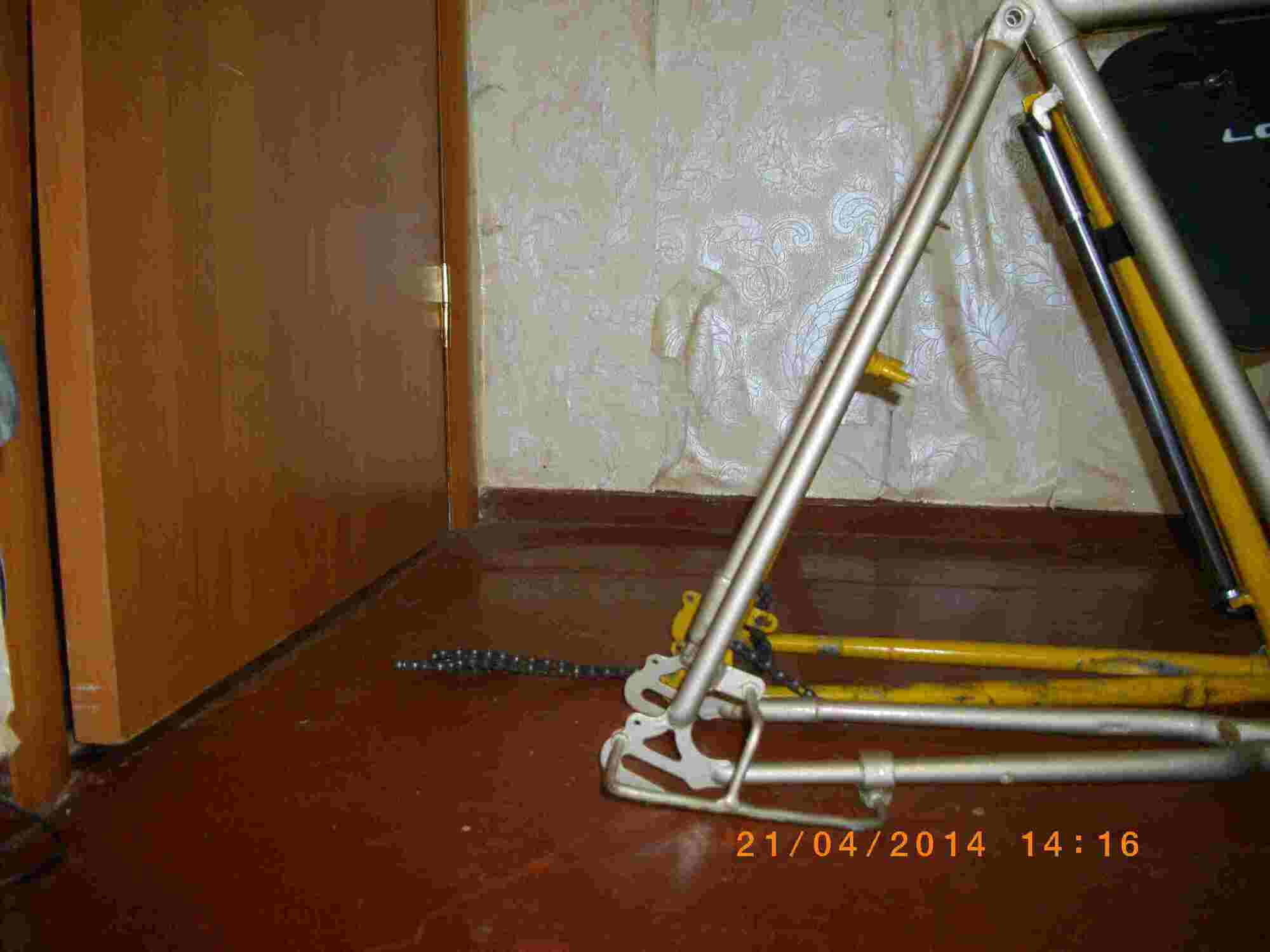

1. Сзади, на вилке, видно искривление, возможно ли его исправить и не скажется ли это на прочности рамы?
2. Самое сложное - замена каретки. Нашел вал под квадрат, их свободно продают на рынке. Насколько я понял, в раму запрессовываются пром. подшипники и ставится вал. Вроде все просто, но вот нигде не могу найти, стандартные ли грани под квадрат, так как кроме каретки, все придется заказывать через инет. Какие купить шатуны и большую звезду(одинарную или нет)??
3. Как я понял - ставить трещетку сзади не стоит. Насмотрел себе планетарку Шинамо Нексус 3, но возник вопрос, возмлжно ли ее впихнуть в данную раму.
Дальше глухо:
4. Какие нужно собрать колеса?(мой вес - 90 кг)
5. Нужно ли заменять рулевую колонку, чтоб поставить современный вынос и руль? Если да, то на что заменить??
6. Нексус имеет обратный тормоз, а спереди будет нужен v-брейк. Какой возможно установить, так как крепления заводского нет?
7. Как заменить сиденье на современное??

выступлю пожалуй в роли Мисс Очевидность-
шоссейника тут не получится; дорожный, городской - да.
Вам пожалуй надо сюда viewtopic.php?f=31&t=160854
ну и тема "Блокнот Крокодиловода"
- много ответов на Ваши вопросы))))

Хорошо, а достаточно ли он будет"легок на разгон" в качестве дорожника? Или это все будет очень уныло??
СообщениеДобавлено: 14.06.2016 18:44
Не нужно пытаться сделать из него, что то другое кроме дорожника. Хотите шоссейный велосипед поищите приличный СШ, иначе потратите много денег, а результата не будет. Почитайте "Блокнот" да и другие темы. Беритесь за покупки и работу когда начнёте понимать накопленный на форуме опыт.

Возможно построить отличный дорожный велосипед viewtopic.php?f=31&t=262804&start=225#p1654600 Можно с планетаркой, как у Боцмана. Можно с дисковым передним тормозом и планетаркой viewtopic.php?f=31&t=116223#p1044329 Чем меньше там будет всякого прогрессивного-современного, тем лучше получится вел. При том, что дешевле. Гарантированый способ испортить ему характер - поставить двойные обода. Лучшие обода для дорожника - родные или похожие железяки.
Технология: viewtopic.php?f=31&t=185604
Последний раз редактировалось kisa 14.06.2016 19:49, всего редактировалось 1 раз.
СообщениеДобавлено: 14.06.2016 19:41
Лучшая из моих минских кареток сделана так http://tourist.kharkov.ua/phpbb/viewtop ... 5#p1131482
Хотя и оригинальную можно сделать хорошо. Кстати, очень неплохи сюда оказались каретки с системой в сборе от польских велосипедов Ромет. Там вал и правый шатун со звездой неразьемные, а левый шатун на клине.
А вообще, у меня в подписи Мой гараж, там в первом посте коллекция ссылок - "Блокнот крокодиловода". Покопайтесь там - много полезного найдете.
У меня была такая проблема и к своему стыду, я с ней справился самым топорным способом: выравнивал, лупася молотком, отчего и верхнее перо искривилось. В результате перья вышли хотя и ровные, но помятые и расклепаные. Пришлось затем распускать вдоль на половинки куски 1\2" электоромонтажной трубы и приваривать эдакие "шины".
Если учесть, что на минских рамах до 79-го г. перья возле дропаутов были явно слабоваты, то практически это пошло на пользу, проиграло лишь эстетически.
На таком фото видно те самые "шины", заодно можно сравнить углы наклона рам ММВЗ и ХВЗ:
IMGP1064.jpg [ 152 КБ | Просмотров: 2207 ]
IMGP1062.jpg [ 155.69 КБ | Просмотров: 2207 ]
