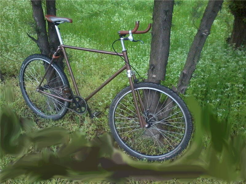

Это - не идея, это - концепция. Тем, для кого "минимализм" и "время" -не просто слова.
Сначала - голые факты.
Рама:Украина, В -76, т.е модель 1976-го года, пайка латунью, перемычки задних перьев - верхняя - труба, нижняя - полтрубы разрезанные вдоль. Это отнюдь не тот вареный пластилин, что выпускался позднее под именем "Украины". Досталась с вилкой и родной рулевой, вилку - на полку, рулевую - в дело. Шарики перемеряны, хром чашек - в идеале. Резьбы целые везде, чашки каретки зашли от руки! Кто-то криворукий выкрасил веником краской для стен "советский хаки")), да еще под два слоя грунта - пришлось смыть и зачистить до блеска. За то ему спасибо - рама - как консерва, ржавчины - ни следа! Крашена порошком, цвет - коричневый металлик.
Вилка: ессно - самодельная. Хромистая нержа. Имели мы ригиды по цене велосипеда с доставкой длиной в полярную ночь! (имели - в метафорическом смысле совокупления человека и детали велосипеда). Корона - алюминий, зажимы -шестигранник, рулевой штырь - самодельный. Сразу про тормоз: база - Магура Луиза -двухцилиндровая гидравлика, ручка - Шимано ХТ. Вместе - плавный ход и мертвый хват. Диск - Тектро, 60 - вполне.
Вилсет: Обода - двойной пистон Алеса, Бельгия. Неубивайка еще та! Спицы - нержавейка, подтягивались после обкатки. Втулки: Задняя - "Формула", промы, передняя - добротные шары)), фирма вылетела из головы. Резина - Швальба Смарт Сэм 1,75, "и в грязи - и в князи" в смысле - по трассе, упругие -высокие - баллон. Украина, все-таки.
Система: Франция, сталь. Передаточное 44 - 16. То, что и было надо. Педали - магний, на промах, Экзустар. Цвет, сцуко, подошел - искал в инете коричневые "в масть", а нашел эти - у себя в гараже!). Цепь - КМС синглспид черный/сильвер.
Седло - велостиль, флексует - норм. Подседельный штырь - "Аист", хром. Как его увидел - вынул алюминий. К черту весодрочество!
Вынос - италия, алюминий. Вот тут схитрил - родной смотрится похуже.Руль - стальной пиленый баран. Обмотка - кожа.
И -все! "Органы" -кончились!)
Теперь - впечатления.
Пересеченка.Провел тест - надул в камеры по 3,5бар - и поехал на грунтовый расколбас. Рама -поет, подпрыгивает - и тут же "глотает"! Вилка, к несказанному удивлению - тоже. Может - из-за длины и угла. Оставил такую спецом, если что- подрезать. Для буераков руль-узковат. Вилка дает хорошее маневрирование, камушки можно объезжать, но крутой поворот лучше делать при педалировании - сказывается большой рост.
Шоссе. Передача 2,75 - самое мое с длинными ногами. Крейсерская - 35 - легко по ровному. Благодаря вилке стоит на трассе железно. Мужики на Украинах спят, "горняки" - пытаются догнать), "шоссеры" - упорно не замечают)).
Парк. Молодежь считает "фиксером")), кто постарше - ценят, цокают языком, понимающе кивают и просят катнутся. Видят длину подседела - и сокрушенно вздыхают. Зажим его на раме - почти родной, от итальянца 56 года. Эксцентрик им поставить, что ли?))
Я - доволен! Получился хороший минималистический синглспид - ригид на упругой, гасящей раме, неубиваемых ободах с широкой универсальной резиной (1.9 по факту 2,5 бар), с интересным управлением и дисковой гидрой, с возможностью установки полноразмерных крыльев и багажника. Катались мы недавно на "Серлях")). И, как уже говорилось в заголовке темы, пришли к однозначному выводу: Серли по говнам - лишь альтернатива Украине! Может - благодаря тонким задним перьям и достаточно длинной базе последней.
P.S. Кто -то, наверное, все-таки буркнет : "Колхоз!" Кто-то - закатит глаза, и вздохнет - "Эклектика..." Я отвечу - это всего лишь попытка не нарушить концепцию. Эхх... Хотелось бы и сейчас видеть в стране велопром на уровне Союза. Хотелось бы и сейчас увидеть на дороге постер с изображением стального регида и надписью, например: "Украина" - мы НЕ СТОИМ у истоков - мы СОЗДАЕМ легенду"...

А откуда информация, о том, что рама из хромолибденового сплава?
Вилка, вообще то выглядит странно.
А так - аккуратненько... Покраска, отделка - симпатично.

Ух ты! :good: Классная работа :yes:
Помимо общей суровой и лаконичной стильности сразу понравились две вещи - название концепции и не амортизированная вилка.
Последняя вообще приятно пощекотала эмоции - за долю секунды начали зарождаться маты насчёт нищебродов, у которых на ашан денег не хватает и т.п., потом, по мере наведения резкости, маты оказываются неуместными, потом удивление, потом восхищение и уважение к приятной в наших кругах самопальщине :D И всё - меньше, чем за секунду :D
Подбор комплектухи интересный. Ни убавить, ни прибавить :yes: Всё такое, качественное без дурных гаджетов - очень приятно. Только гидравлика, имхо, крутовато. Хотя... смотря, как она досталась :D . Правда, ручка к ней вызывает сомнение в удобстве - наверное, привыкать нужно.
Руль такой наверное очень удобен. У меня есть его близнец, крутил его по-всякому, и были мысли попилить - но нет под такое проекта подходящего. Пока лежит. Но удобство его в попиленом виде виртуально оценил давно, особенноо по сравнению с пиленым бараном ХВЗ, которым пользуюсь на основном веле.
Вилку резать не надо - ведь Вам и понравилось поведение этого всего в сборе. Фактически, с такой длиной её амортизационные свойства примерно похожи на родную - только родная играт за счёт изгиба перьев, а Ваша - за счёт длины. Да и красиво.
Понимааю :yes: Сам уже даю кататься только тем, кто ростом с меня, а то задолбали подседел шкрябать :D .
А в общем мне конкретно нравится тачка. Философски и по назначению это что-то вроде моего дачного "бесплатного". Суровая, без рюшечек и ... очень гармоничная. Сразу видно, автор не только гайки крутить умеет или пафосные железячки доставать, но и создать цельный, симпатичный, в своём стиле ВЕЛОСИПЕД.

Концепція бомба! Виконання на 5+ ! Комплектація 5 !
Тільки ось в тому всьому мегабрендовому різноманітті комплектуючих вибивається з загальної картини
:D назвем його "Leleka chrom" seat post 24,8 :cool: і все тепер мегакруть :wink:
Дуже-дуже сподобався вибір кольору, як для такого проекту !!!
По вилці ..... ну тут як з якого ракурсу дивитись, якщо походовим якостям так має бути, то можна і змиритись :yes: Та навіть і ізюмінку побачити, але якщо чисто з естетичних ...
... відпиляв би я 7-10 см з тих ходулів !!!

2rist - отличная работа!
Угол рулевой - зачёт. Как управляется? Как едет, если руль отпустить?
:good:
Не то что эти "найнеры" с вилками как после лобового удара.

2rist - откуда корона с зажимами?

kisa, огромное "Благодарю!" за оценку, позитив, конструктивную критику и разъяснительную работу!) Вилку все же укорочу, см на 5-6, как заметил Бегущая Черепаха - чисто из эстетических соо.
Бегущая Черепаха - спасибо, кстати, за искорку!
Космонавт, корона с чего-то европейского, древне -амортного)) Были мысли снять с нее форму, или, хотя бы, чертежик набросать - уж больно простой и интересный кусок металла. Думаю, такую корону можно легко фрезеровать из алюминия или альтернативных материалов.
Та на здоров'я :yes: (правда не зрозумів в чому "іскра", але все рівно ... на здоров'я :yes: ) !!!
Ну з вилкою Ви ще дуже добре подумайте (7 раз відмір ...), все таки,щоб не втратити ту індивідуальність, яка безперечно є в Вашому байку.

Космонавт
это рокшокс вилки из 90х,я делал из них полутитановые ригидки,если не изменяет память трубы туда лезут 28 мм,и вообще очень удобно было менять верх с 1" например на 1 1/8".
2rist
вел смотрится прикольно,но выше верхней трубы порнуха которая убивает веь лук напроч,поменяй руль на палку и верни седло на место,у тебя же перед выдран,нах там булхорн? Я б впелюлил брукса или УК и лоурайзер и вел бы выглядел конфеткой даже как есть.
