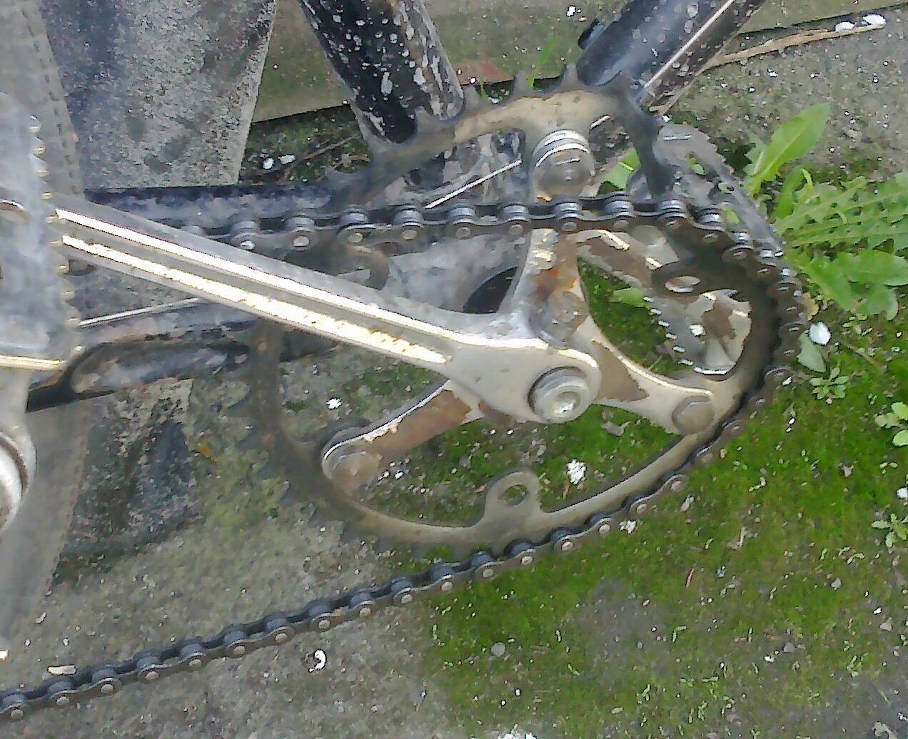

Всем привет. Вчера мне подарили Старт-шоссе 1990 года выпуска.
Приложу фото.
https://pp.vk.me/c7003/c605418/v605418482/77c7/6mFY8uQs9WY.jpg
https://pp.vk.me/c7003/c605418/v605418482/77ef/EzUzRi1Xysk.jpg
Основные моменты: Велосипед не испорчен и не заброшен, на велосипеде стоит не родная система и каретка под квадрат. Но лапа системы треснута (надо менять).
Сзади 6 (!) скоростей (возможно трещетка с МТБ?).
Основные вопросы: какую систему мне лучше купить из недорогих (конкретно модель), что сзади за трещетка/кассета (родная или нет?) помогите определить по фото.

Система - насколько увидел на фото какраз ХВЗ и если звезды родные нормальные, то можно поискать такую же ХВЗ без звезд, или в сборе если звезды поточены. Трещетка, насколько я знаю, не родная, так как на ХВЗ ставилось от 3 до 5 звезд. На конусе трещетки обычно выбивали производителя и некоторые данные (нужно почистить и посмотреть на гайке/конусе между оськой и звездочками в торце трещетки). Ссылка на магазин не открылась (там переучет :) ) но забегая уверенно скажу что шоссейные дуалы (у них крепежный хомут имеет достаточную степень свободы) ставяться на рули ХВЗ (сам ставил дуалы Шимы Сора и древние ДюраЭйс на Туристовский, тот что суперузкий и на Стартоновский, тот что с усилением под выносом, рули).
Да где ж найти ХВЗ родную... а если из иностранных деталей?

это все на обум, а вообще гдето на барахолке попадался хлопец что продавал именно шатун с пятилапкой, так что кто ищет - тот найдет. Еще более дешевые шоссейные детали есть на пелотоне, там тож можно поискать.

Недорогие, но приличные (т.е. в тему) шоссейные системы - типа Провил или подобные. Стоят порядка 35 уёв в рознице. http://photoshare.ru/data/60/60071/5/5ota0g-vmf.jpg
Но! Подозреваю, что у Вас там квадрат ISO, и всё, что у нас продаётся азиатского будет проваливаться. Тогда ещё придётся заменить вал.

Сменил подобный Провил из-за их мягкости: когда начинаешь нормально вламывать на большой звездочке цепь начинает подтирать об скидушку, сеичас шима - все в порядке.
Там сейчас стоит обычная ось под квадрат с чашками, то есть не картридж. ISO это или нет - не знаю. Как понять?)
Планирую купить каретку Шимано под квадрат в сборе. Вроде слышал что резьбу перерезать не надо. Да?

Да я догадался, что там стоит. Резьба в раме, думаю, метрическая, так что перерезать придётся. Но эту каретку в сборе далеко не выбрасывайте - может такой вал кому и пригодится.
Понять про Ваш квадрат элементарно - любую систему с базара нахлобучить, сразу видно будет. Практически на всём, что у нас продаётся под квадрат, азиатский стандарт. Хоть говнокитай на Украину, хоть что-то пафосное. Если проваливается - значит Ваш вал ISO.

Родная стояла на ХроМо раме, а Провилл на люминьке, жесткость рам разная. Но вроде не замечал такой фигни за родной, правда ХроМолька кареточным узлом виляет как метлой, то она могла вместе со скидушкой шататься. Но на радной потом шатун лопнул ближе к педали, где проточка заканчиваеться (как тогда обьясняли были Харьковские и какието толи Ижевские толи Пензенские вот вторые и лопались) а на ХВЗ квадрат взамен родной стала Кампа и Миче тож ставиться видел.
СообщениеДобавлено: 16.04.2014 11:50
А, так это Вы о СЗ и родной люминьке :yes: Там да, часто говорят, что ижевские ломают. Конечно с харьковскими провилу рядом не валяться. Но такие велы не у каждого в сарае водятся :D
У blacksа ж не СЗ, просто в последние годы на стартоны и даже туристы много чего ставили, внеше напоминающее СЗ, но из какого-то г сделаное....
Я имел ввиду обычный СШ на хромансилевой раме и стандартную стальную систему.

По алю пятилапке были темные с чуть даже синевой те что лопнули, а беленькие хвалят, но у меня небыло :( По железным трехлапкам: первая была родная с Туриста 88г (зеленый с железными хромироваными защитой и звездой) лопнула практически возле педальной резьбы, была заварена и эксплуатировалась пока не лопнул второй шатун уже в паре сантиметров от резьбы педали. Потом взял шатуны от Турист Спорт 91г (красноватый с хромироваными шатунами, анодироваными звездами 40т и 52т и пластиковой черной защитой) и тут уже по скидушке стало заметно какие дули крутит эта трехлапка - ровнял почти каждый день и всеравно шатун лопнул в проклятом месте, причем еще и подогнулся в месте разрыва, поставил вместо него старую вареную трехлапку и оставил одну звезду 40т. Сейчас в связи с подгоном от друзяк поменял систему с ... фиг его знает с чего: такая же трехлапка с ощутимо увесистымы звездами 53т и 43т и более качественным хромированием (прям отгибаеться как фольга, а не шалушиться как краска), оставил звезду на 43т и вот уже больше года радует, и даже ровная на глаз :) Видать к большим звездам больше силы прикладываю :) Ни на шоссере Шиму, ни на ХроМо полушоссере Кампу, ни на ХроМо туринге девченки Шиму не ломал и не гнул, причем на всех алю звезды.

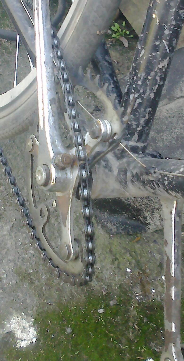

СообщениеДобавлено: 25.04.2014 17:03
Сообщения: 389
Город: днепропетровск
Зарегистрирован:18.07.2013
Перехвалил мля...
2014-04-25-177_1.jpg [ 193.57 КБ | Просмотров: 1454 ]
2014-04-25-176_1.jpg [ 251.61 КБ | Просмотров: 1454 ]
