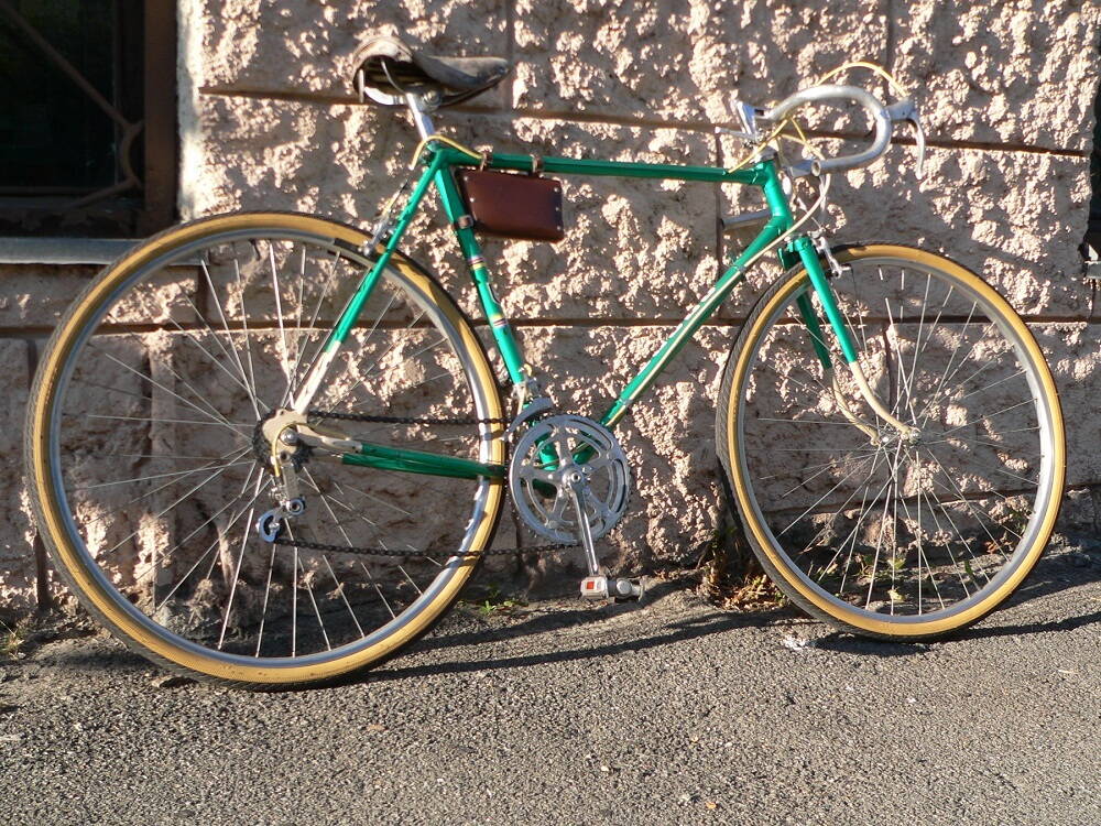

Много чего полезного для себя нашел на этом форуме, поэтому, хочу рассказать и о своем веле. Этот "Спорт" достался мне от дяди, который катался на нем довольно мало, велосипед был найден на антресоли в разобранном состоянии прошлым летом. Состояние оказалось очень хорошим, так что тогда я просто поменял всю смазку и колодки и так откатался весь август. А вот этой весной зачесались у меня руки с ним поработать, но хотелось, чтобы он продолжал выглядеть так же винтажно при этом. Поэтому купил я на сландо у мужика пару стартоновских втулок с высоким фланцем (а стояли туристовские штампованные). В общем втулки-то отличные, а со звездами пятерика не очень все так гладко) Сначала поставил вместо советской семериковую цепь - она жутко проскакивала на стартоновской кассете. Вернул обратно советскую - стало лучше, но почему-то на 4 и 5 звездах все ок, хоть они и меньше в диаметре, на 1 ой тоже все ок, а вот на 2 и 3 цепь жутко проскакивает при малейшем усилии. В общем я вижу, что тут народ массово снимает советскую обвеску и меняет на импортную, так может у кого-то найдется пара стартоновских звезд в более-менее нормальном состоянии?
Комментарий к файлу: Вот так он выглядел прошлым летом, а сейчас, увы, нет возможности сфоткать, но на днях продемонстрирую.
velo.jpg [ 499.25 КБ | Просмотров: 2634 ]

Красавец :yes: Бомба.
Смысла на стартоновское менять (в оригинальном здесь своя прелесть, особенно в сочетании с такой системой, да и это ж не гоночный шоссер), правда, лично я не вижу, но то такое. Пятерик свободный отдал, но на Куренёвке видал в продаже даже нулёвые.
Руль Вам не узкий?
Руль Вам не узкий?
Да я вот тоже искал на куреневке, но мне повезло меньше, их там полно, но все еще более ушатанные, чем мой. И вроде зубья не треугольные на моем, но какие-то скругленные сверху как бы...и пружину в перекидке сделал туго...хз короче. А про руль меня все спрашивают первым делом, но мне норм, не знаю, что людей напрягает.

У Веры именно нулёвую видел - потому и запомнил. Но если у неё на прилавке не лежит, её месяцами приходится уламывать в склад-гараж сходить :D
А классно, что много 542 выплыло на форуме в разных городах. Моя любимая туринговая рама (тоже пришла совсем недавно), и для города очень хороша - в меру комфортна, динамична. Очень металл приятный. У Вашего ещё вид :roll:
542 очень оригинален в рулёжке , по крайней мере с родным рулём выносом, как у меня. Что то надоподобие"да, да сейчас поверну, только кофе допью"

Привет, отличный сохран, надо оставлять в оригинале, ну на мой взгляд, звезды есть новые, но в Москве, я тоже столкнулся с такой проблемой, что проскакивала цепь, вылечилось только заменой звезд.
Спасибо огромное за наводку, сегодня был на куреневке снова, спросил у Веры - да, действительно, у нее есть стартоновская кассета.

Рама 77го года и, нет, крокодилить я ничего не собирался и не буду. У меня вообще в детстве был складной Ардис, потом я его отдал ребенку знакомых. Так вот этот Спорт по сравнению с Ардисом просто ракета :D

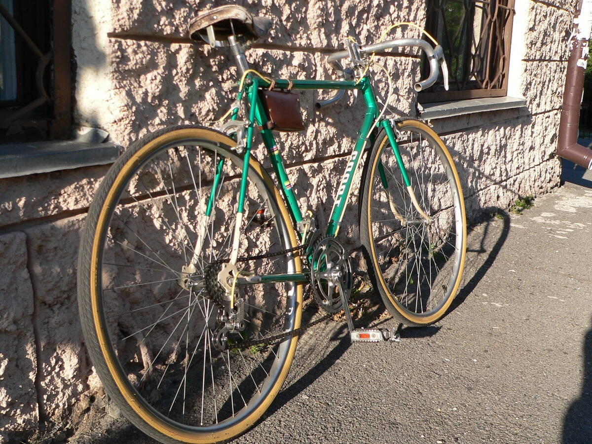

Я кое-что все-таки переделал и этой весной он выглядит не так) Просто возьму сегодня-завтра зеркалку у друга и сами все увидите...кстати, когда переделывал, вдохновлялся той книгой о кастомных французских велосипедах, что kisa тут скидывал где-то, за что ему отдельное спасибо!
Комментарий к файлу: Еще одно фото с прошлого лета.
velo2.jpg [ 653.42 КБ | Просмотров: 2543 ]
