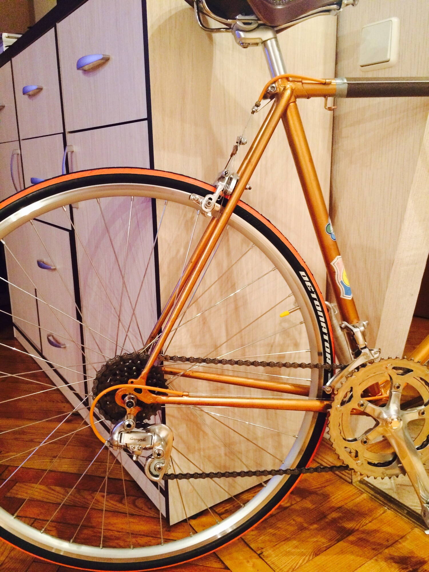

Наделал в общем я снимков, вот значит какие дела:
Ведущая звезда, как все это выглядит:
Проставки на барабан втулки, я сделал срезав соседние звезды. Выставленные в таком порядке, цепь они вроде бы не цепляют, но потом еще попробую их немного подточить болгаркой.
А это длина цепи от 1й до 25й оси.
Ну и видео для большей наглядности, как все это выглядит в движении и какие звуки при этом извергаются. Кручение идет не плавно и гладко, а с заеданиями и треском. И обратите внимание как ходит восьмеркой барабан при фривиле. Это нормально? В оси люфта нет, подшипники все чистил, смазывал и ставил на место как было.

Уже по первой фотке понятно, что цепь сильно растянута. Без замеров.

Ну цепь то уже точно на замену и видимо еще систему, но вот задняя втулка так и должна восьмеркой ходить?

обязательно. Это же - трещётка.

Коллега, Вы уж извините, но писать ГОТОВО, еще рано, тросики и рубашки тормозов (которые из шлангов) проложены катастрофически не правильно, не будут работать тормоза нормально, особенно задний, поменяйте на нормальные рубашки, стоит то не дорого. Велосипед получился ярким, просто нужно немного добавить внимания к деталям.
СообщениеДобавлено: 02.06.2014 20:42
Сообщения: 15
Город: Moscow
Зарегистрирован:27.04.2014
HENK75
Можно подробнее? Где тросики проложены неправильно? Ставил как было. Шланги были одеты вместо старой желтой оплетки на те стальные рубашки которые под ними, Вы об этом? Тормоза работают исправно, задний действительно, не так туго, как передний, но это разве из-за других шлангов/оплетки? Рубашка на задний тормоз, там где руль, почему так выглядит, уточню, она была чуть укорочена, так как старый тросик в ней на конце изорвался и я поменял на целый который был на переключателе скоростей, а он чуть короче, но запас тросика все равно остался, так что вроде все правильно. Но прошу, все же поподробнее о рубашках\тросиках. :D Спасибо, за отзыв.
Последний раз редактировалось Nikolay Khlestakov 03.06.2014 17:40, всего редактировалось 1 раз.
СообщениеДобавлено: 02.06.2014 22:58
Nikolay Khlestakov
Дело в том, что рубашка троса которая идет в обход подседела должна одной стороной заходить и упираться в бонку, а другой упираться в упор стоящий на болте подсидела, тогда трос будет правильно подходить к клещам тормоза. Сейчас у Вас при приложении усилия к тросу при нажатии частично деформирует упор и усилие на клещах не стабильно, зависит от податливости кронштейна, как то так. По нажимайте на тормоз, посмотрите как ведет себя трос он скорее всего жестко трется об упор, и отгибает его.

Посмотрите как на других велосипедах сделано
