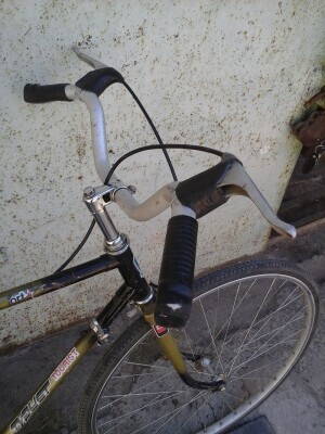

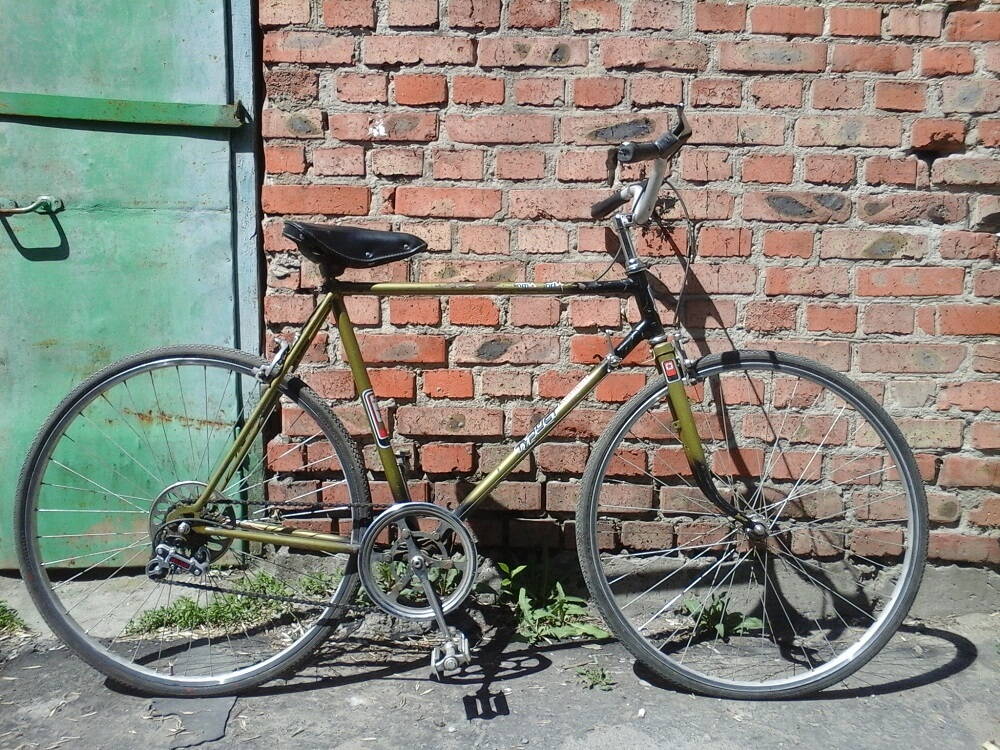

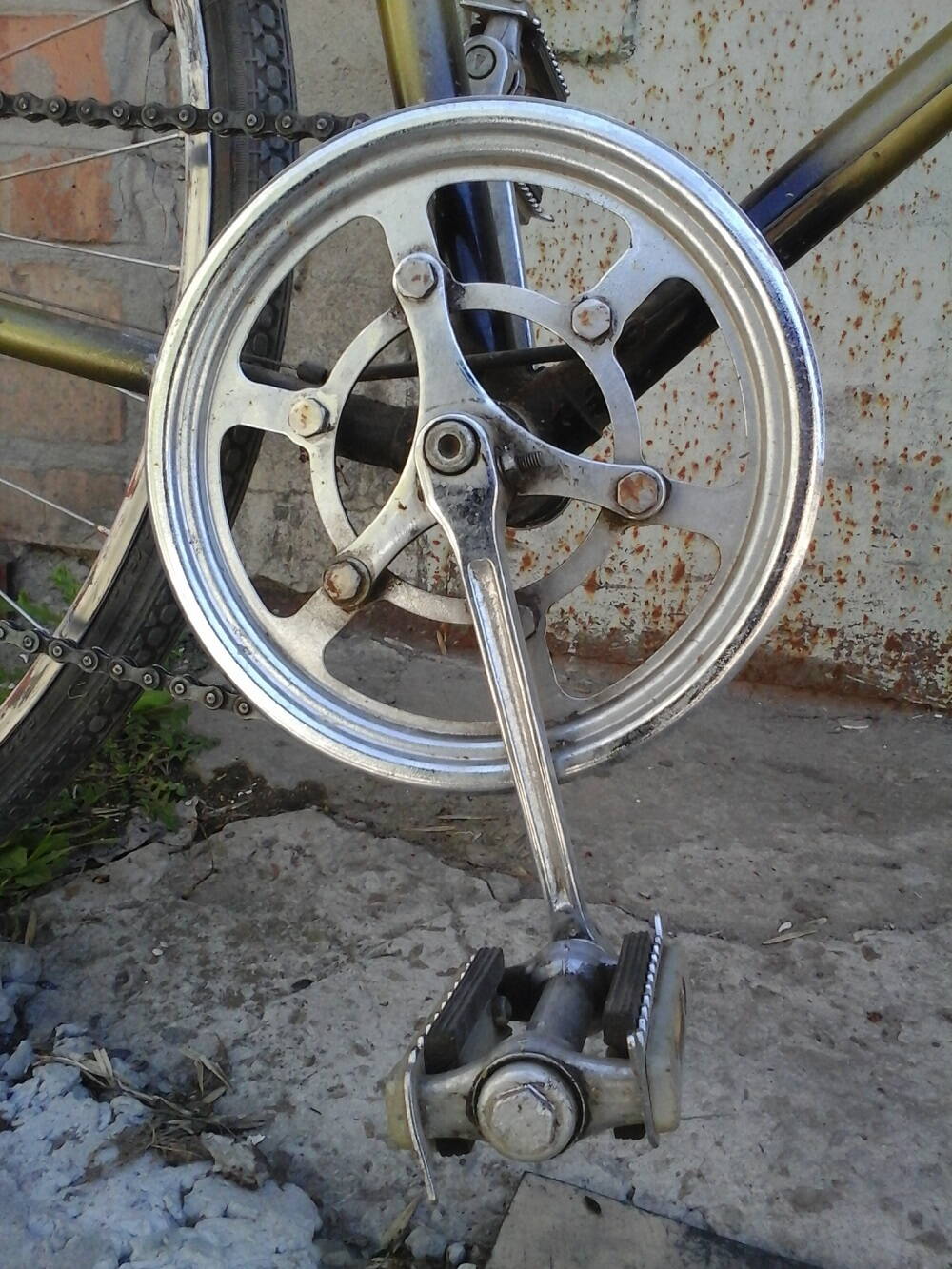

Сегодня была преобретена резина, как раз та, которую и собирался, засмотрелся на шоссейные шины мишлен, но цена укусила, да и думаю со временем если желание будет, приобрету) Так же нашел на рынке дядьку, за символическую цену у которого есть и рули и обмотки и выносы и седла и все на свете производства ХВЗ, сейчас собираюсь вел перебрать, почистить, одеть новую резину и прокатиться.
А вот и сам вел)

О, так он вроде лучше, чем я думал! Вроде 90 года? Визуально гораздо веселее, чем моё 92 :yes:
На шоссейные шины не смотрите - они к этой раме только ударов в Ж добавят и лишних нагрузок от ударов и вибраций.
Если захотите руль-баран, сначала попробуйте у кого-нибудь. Они есть туристовские - многим крайне неудобны - узкие. А есть стартоновские. Они пошире и отличаются усилением - трубочкой, напрессованой посередине руля (откуда и толщина 26 мм вместо 24). Но к нему вынос другой нужен. Стартоновские выносы из алюминия ьбрать стрёмно - часто ломаются.
Как ведут себя тормоза? Меня интересует, чётко ли они отпускаются? Не трут ли иногда по ободу? Наверное, желательно заменить колодки на современные буржуйские.

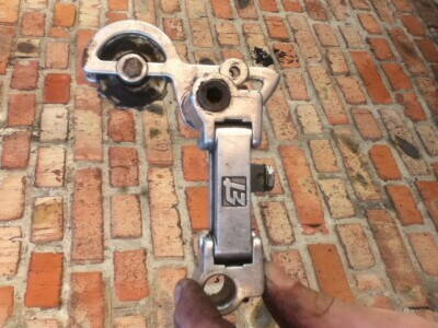

СообщениеДобавлено: 25.04.2014 12:51

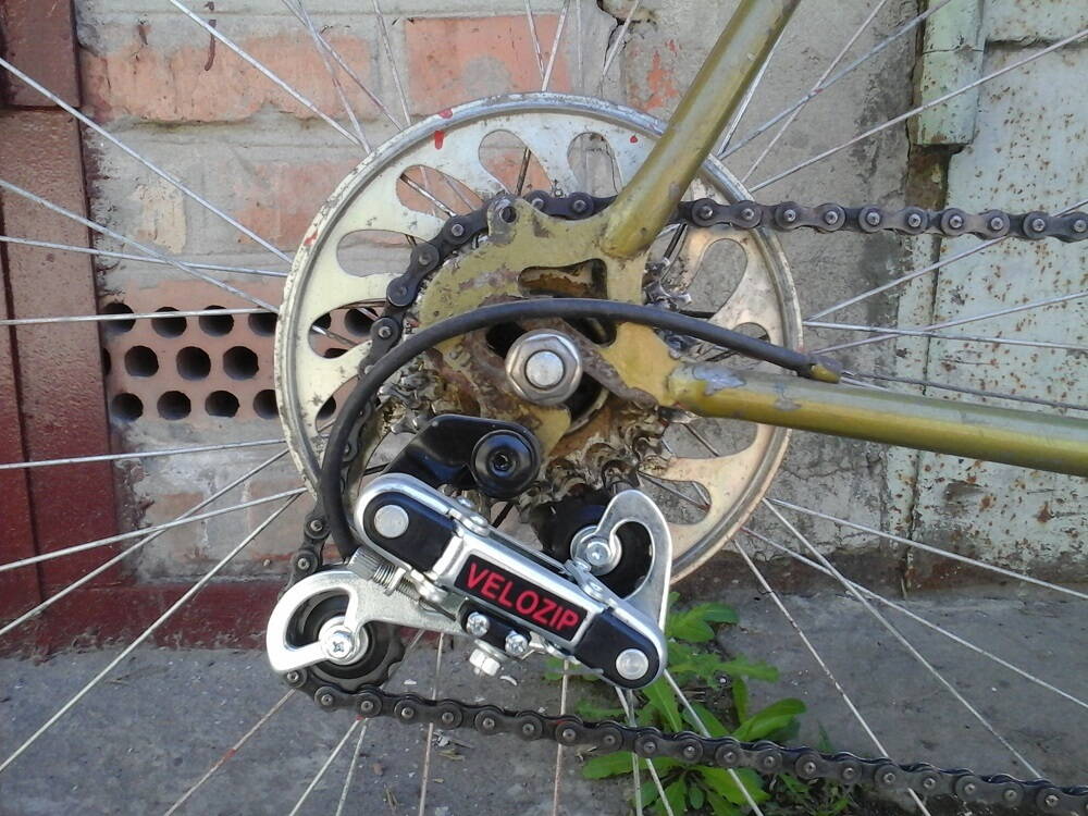

!!!! Цепь в переклюке как-то совсем не по-христиански стоит :ROFL: Я не помню, зачем это устройство нужно правда, но когда оно у меня было - то подобное, очень дешёвое. Лет 15 убивалось на туристическом, потом на алкобайках. Никогда не мылось и не регулировалось (только при установке), потом его потеряли вместе с велом. Работало абсолютно чётко всегда. Это я к тому, что менять его не спешите - то что купите, будет круче, но не лучше. А пока эта фигнюшка сдохнет, успеете вырасти из этих гаджетов.
Сдуха если одобна - пока оставляйте. По большому счёту, у неё один недостаток - набирает воду и гниёт войлок. И сшита натуральными нитками - они гниют и стираются.

В заднем переключателе не правильно установлена цепь, думаю так ездить и переключатся не получится, после переборки обратите внимание на правильность установки цепи. Если позволят финансы может быть найти родной задний переключатель, так будет более целостный образ, на мой взгляд.
Удачи, если поковыряться выйдет не плохой велосипед.

Руки в плечах не болят, когда пальцами к тормозным ручкам тянетесь? :D Их с места водителя вообще не должно быть видно, тогда только пальцами можно шевелить при их захвате, а не поясницей :ROFL: Как на этом моём примерно viewtopic.php?f=31&t=160854&start=465#p1235232
Зы: узкий баран от туриста (в почти белой обмотке :D ) широкий - от позднего стьартона, гораздо более удобный. download/file.php?id=247095&mode=view/P1010182.JPG

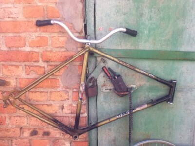

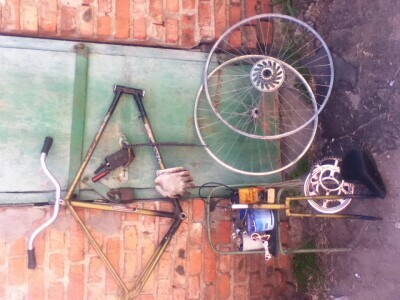

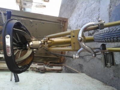

Только оторвался от вела, разобрал все, что смог, остались только спицы со втулками в ободах и вынос на руле, ручки с руля не снимаются вообще, сидят намертво. Покатушки решил отложить до окончания всех работ, увлекся этим делом не на шутку :D Сегодня планирую начать ноджачкой чистить раму и мыть все для подготовки к покраске. Кстати, снимая втулки посыпались подшибники, они как я понял там просто в смазке плавали, без корпуса, как на заднем колесе, так и на переднем.

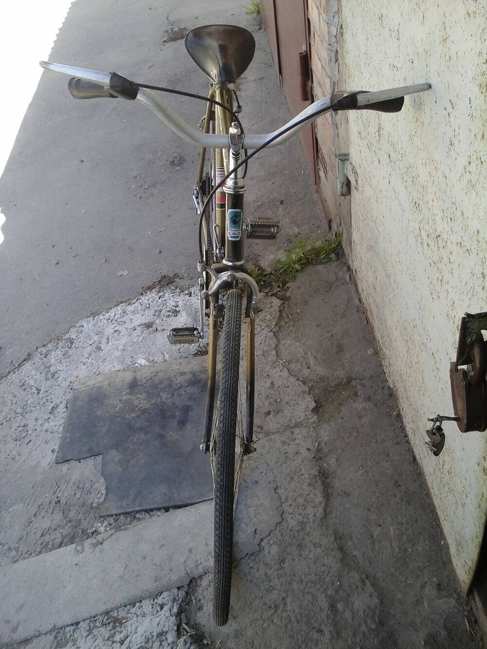

Тормоза работают отлично, по крайней мере передние, задние тугие, аж выворачивать крючок надо, чтобы сжались клешни... нужно как я понял подтянуть тросик, колодки стоят почти новые, совсем не потертые, руль хотелось бы широкого барана, чтобы была возможность ездить прямым хватом, но я пока сомневаюсь, баран, или прямой с рогами, но склоняюсь к барану, как то ближе он мне)

Подскажите, нужно ли снимать втулки со спицами для покраски, или же можно не разбирая все это сделать. И что делать с подшибниками, выпавшими из втулок, я их бережно собрал и положил в коробочку)

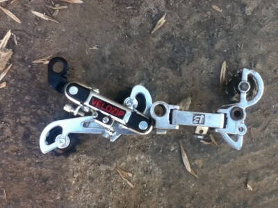

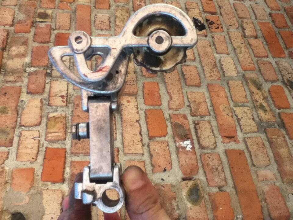

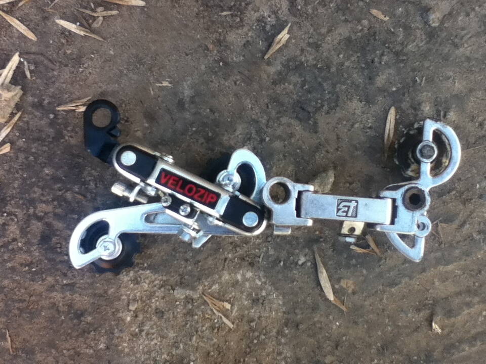

Комментарий к файлу: Кстати о переклюке, была вот такая найдена в гараже в процессе разборки, не пойму, возможно ли ее восстановить, но очень хотелось бы, так как она родная)

Переклюк можно восстановить, тупо с китайского переставить ролик и все :) А зачем втулки красить? Если алюминивые то полернуть и будут "кампа", а если железные/хромированые то можно шнурок повесить и в процесе езды заблестят. Кстати и на алюминевых ремешок помогает слегка.

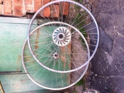

Все таки не сдержался и разобрал полностью колеса, оказалось не зря, так как касета и втулки до безобразия грязные. Завтра планирую заняться поиском барана-руля с выносом и отмывкой, подскажите, господа форумчане, как лучше отмыть велик, какими средствами пользоваться, втулки, касета, вилка в смазочных материалах, похожих на мазуту. И как легче и быстрее снять старую краску с вилки и рамы.
