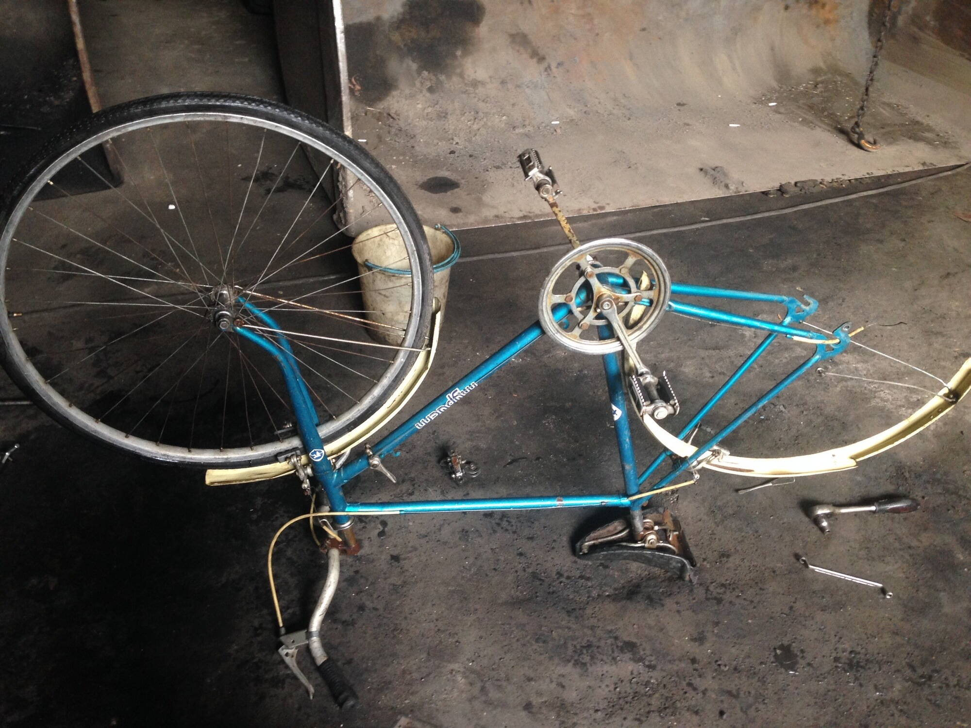

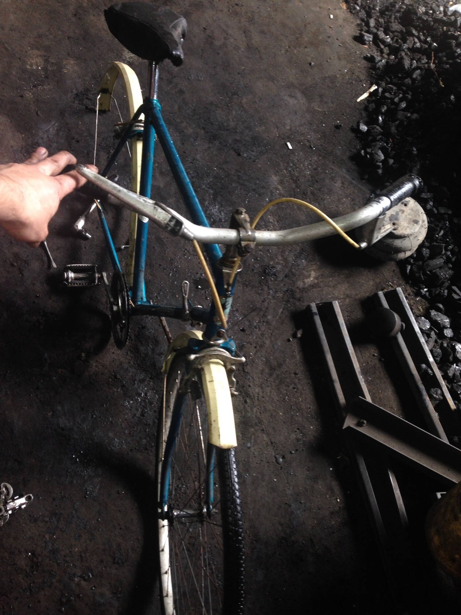

Комментарий к файлу: Такое чудо мне досталось :)
2014-04-27 20.08.06-1.jpg [ 874.87 КБ | Просмотров: 1755 ]

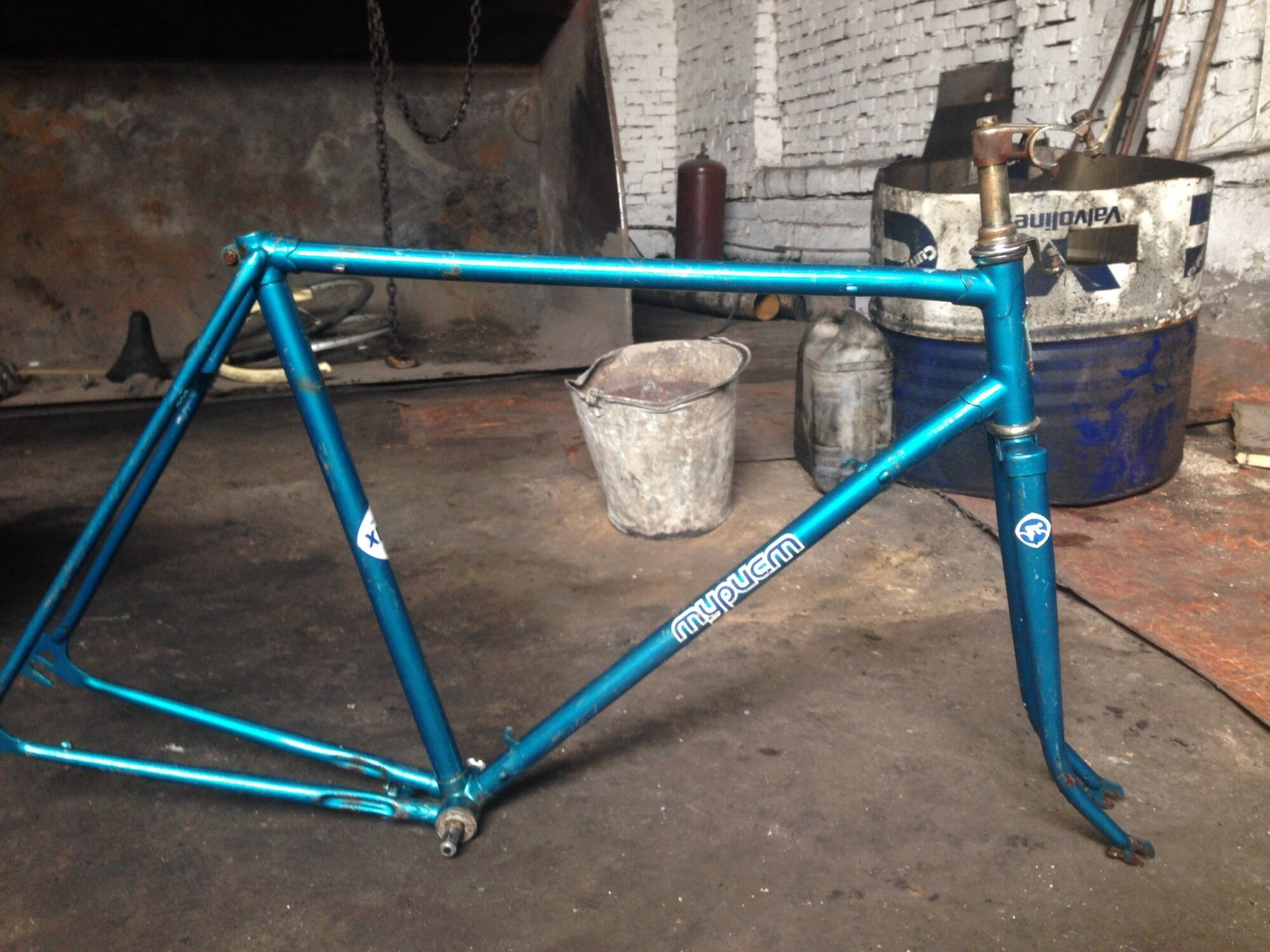

Комментарий к файлу: Общий вид
2014-04-27 20.08.08-2.jpg [ 734.51 КБ | Просмотров: 1755 ]

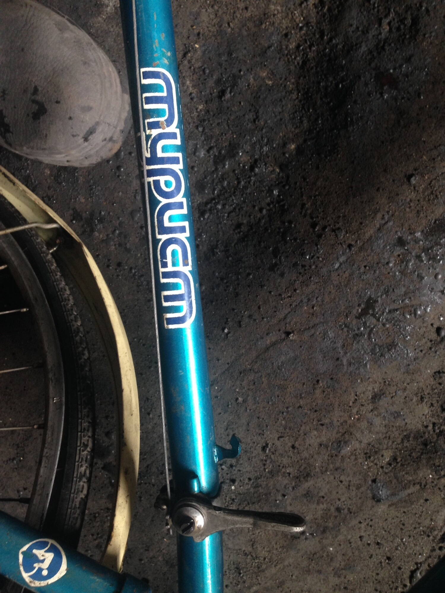

Комментарий к файлу: Наклейка "Турист"
2014-04-27 20.08.07-2.jpg [ 808.49 КБ | Просмотров: 1755 ]

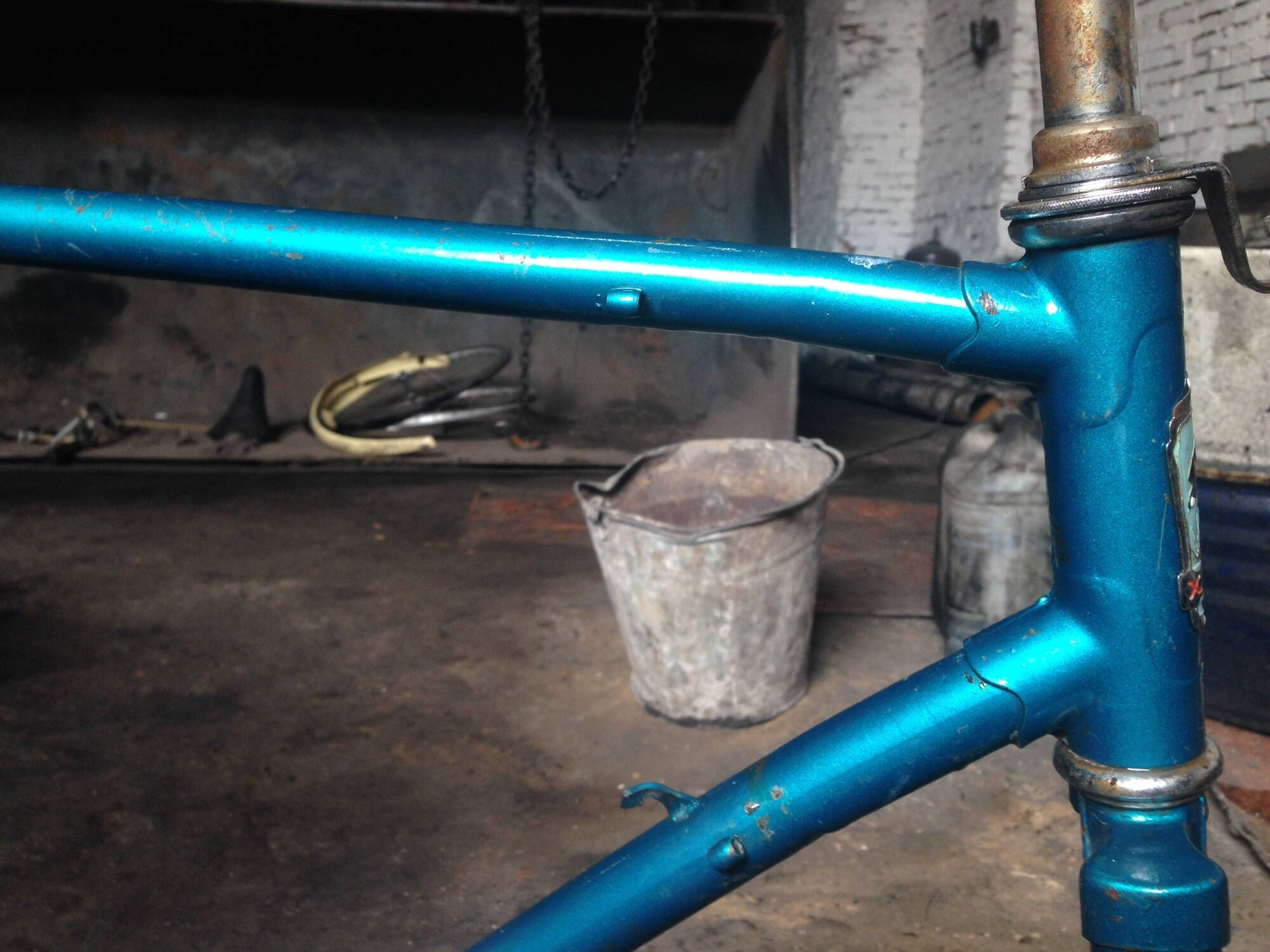

Комментарий к файлу: Общий вид рамы
2014-04-27 20.08.09-2.jpg [ 769.47 КБ | Просмотров: 1755 ]

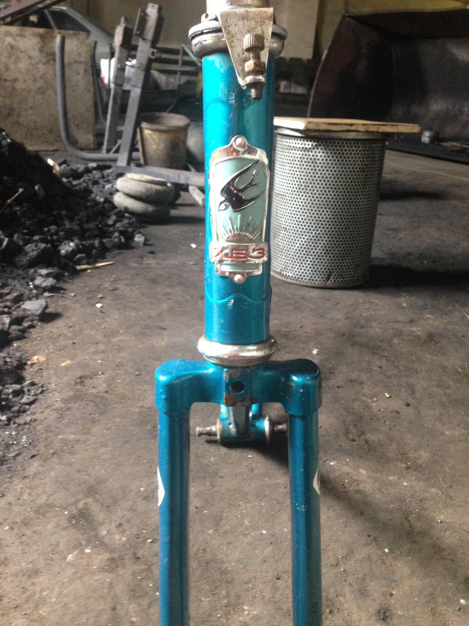

Комментарий к файлу: ХВЗ
2014-04-27 20.08.10.jpg [ 902.86 КБ | Просмотров: 1755 ]
Комментарий к файлу: Загиб крупным планом :(
2014-04-27 20.08.11-1.jpg [ 678.04 КБ | Просмотров: 1755 ]

Tы там всё это покупай, но заодно и рамку другую найди - эта битая, верхняя труба вообще волной стоит.

Немного кривовата, да :) Но пара ударов высокотехнологичным инструментом помогут все исправить!

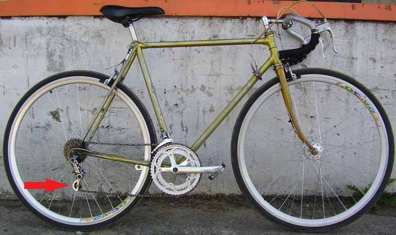

Спасибо, а как называется хм... натяжитель цепи чтоли? Ее у меня не оказалось.
201207395915.jpg [ 106.42 КБ | Просмотров: 1701 ]
 Заголовок сообщения: Re: Турист Еще посмотрим!
СообщениеДобавлено: 27.04.2014 20:09
Viktor Gontsov
Если раму править высокотехнологичным инструментом еще и ударами, то можно ее сразу выкинуть, силы сбережешь.
Технология убирания горбов давно отработана. годов так с 50-60 прошлого столетия.
Штука со стрелочкой задняя перекидка, натягивание цепи это побочный эффект, основное предназначение перекидывать цепь с одной звездочки на другую.

viewtopic.php?f=27&t=123780
Там с картинками правка рамы и вилки. А в остальном - да.
