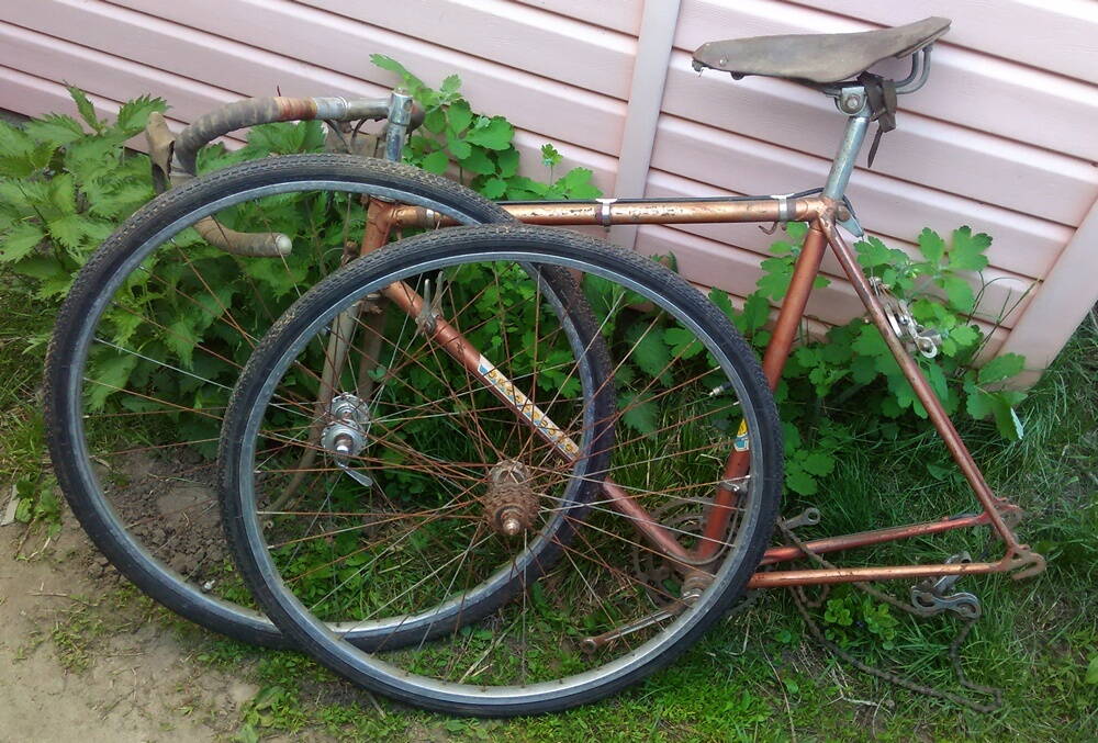

После двух лет катания на горном велосипеде по разным местам, и по шоссе в том числе, прочно засела в голове мысль о том, что я хочу попробовать шоссейник. В разговорах с соседом всплыло, что в сарае у него валяется Старт Шоссе, на котором он "мечтает" прокатиться снова и вспомнить молодость. Выпросил я у него велосипед себе на попробовать, что же такое шоссер, думал, доведу до рабочего состояния, прокачусь и пойму, надо это мне или нет. Забрал велик, подумал, что заниматься чужим имуществом мне не очень хочется и, уговорив соседа, купил Старт Шоссе, вернее то, что от него осталось, за 3500 рублей. Появился набор "сделай сам" у меня в таком виде:
01.jpg [ 380.82 КБ | Просмотров: 1263 ]
Задача была следующая: получить представление о шоссейном велосипеде, не опасаясь, что он откажет в полусотне километров от дома. Да простят меня апологеты велосипедов ХВЗ времён СССР, красить и наводить прочий лоск я на это чудо техники не собираюсь, считаю, что овчинка не стоит выделки.

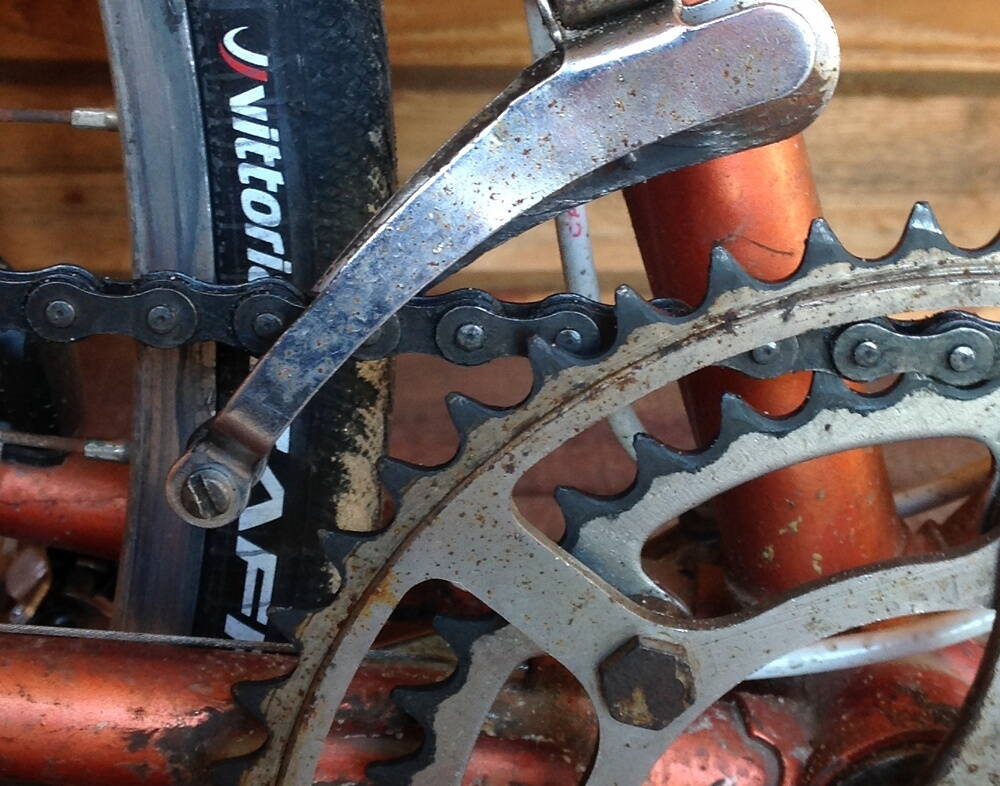

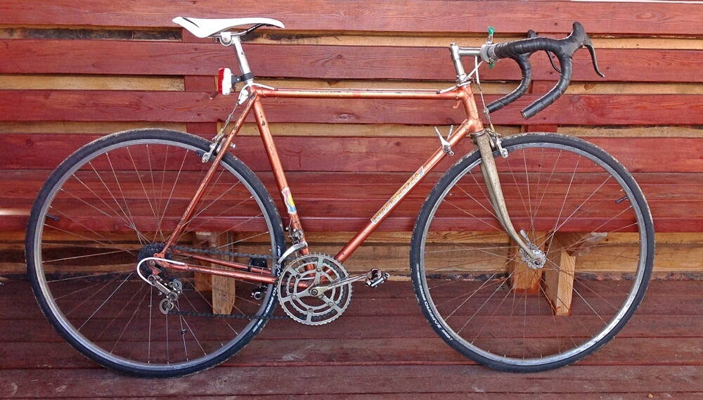

Сейчас велосипед выглядит так:
02.jpg [ 295.17 КБ | Просмотров: 1263 ]
Поставленая самим себе задача решена, остались нюансы, за которыми я к вам и пожаловал.

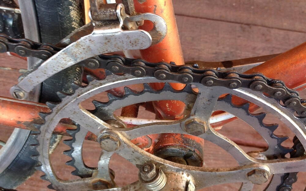

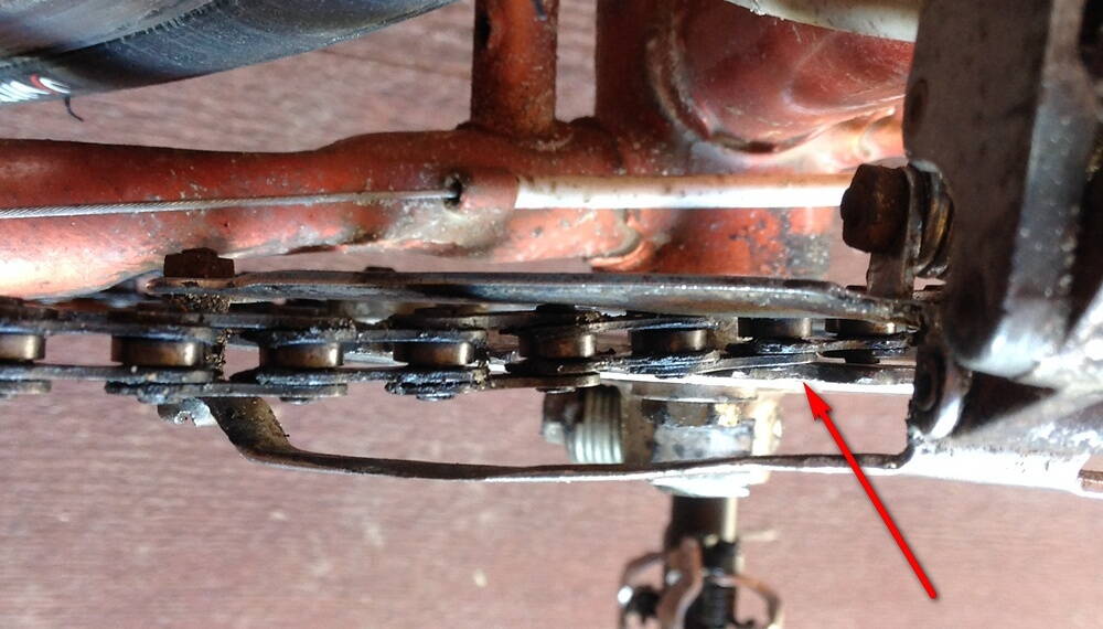

Есть проблема с работой переднего переключателя. Сейчас он установлен так:
03.jpg [ 308.13 КБ | Просмотров: 1263 ]
04.jpg [ 199.85 КБ | Просмотров: 1263 ]
То работает, то нет. Плохо переключает на большую звезду, шаркает цепью по ней, но звезда цепь подхватывает далеко не всегда.

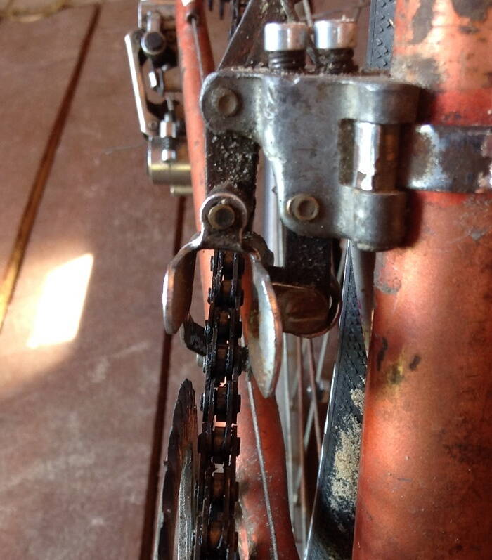

1. Если его ставить низко, как на МТБ (а других я пока не настраивал), то при забросе цепи на большую звезду цепь закусывается между рамкой переключателя и большой звездой:

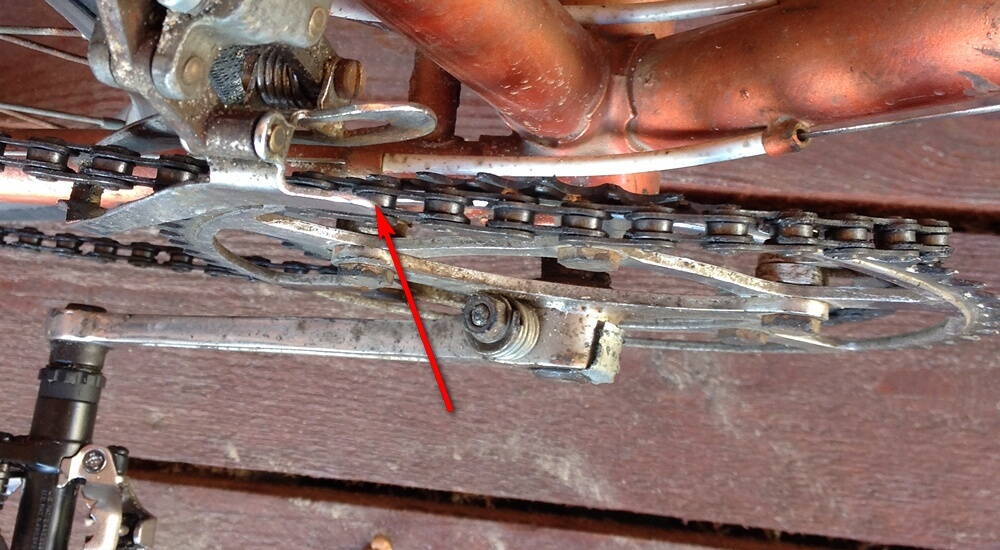

2. Если поднимать выше, цепь либо не поднимается на большую звезду, либо перекидывается через неё наружу с характерным поворотом вдоль своей продольной оси.
06.jpg [ 249.6 КБ | Просмотров: 1263 ]
07.jpg [ 262.01 КБ | Просмотров: 1263 ]
Звёзды 40 и 51 зуб. Про ограничительные винтики знаю, они вроде на месте (хотя и не факт), проблема скорее всего либо с положением переключателя на раме (высота и поворот), либо в гнутой рамке.
Покажите кто-нибудь фото рамки работающего переднего переключателя сверху и сбоку, пожалуйста.

HENK75 у меня так стоит рамка но перекидывает цепь наружу. Если винтами отрегулировать чтоб не спадала, тогда очень долго или вобще не закидывает на верхнюю. Что это может быть?
СообщениеДобавлено: 03.07.2015 09:56
Скорее всего дело в деформированной рамке. Рамка должна стоять строго параллельно звездам, при условии, что она прямая.

HENK75, спасибо за фото. Как минимум, понятно, что у меня гнутая рамка.
