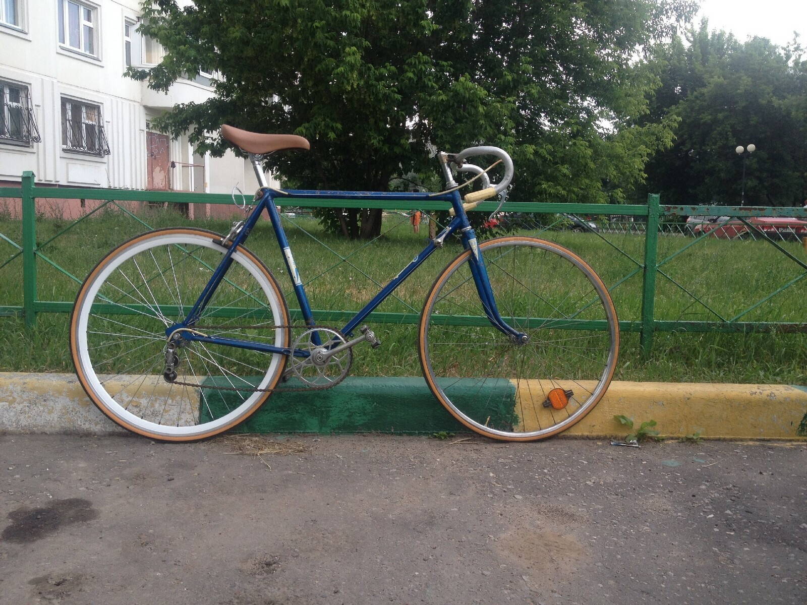

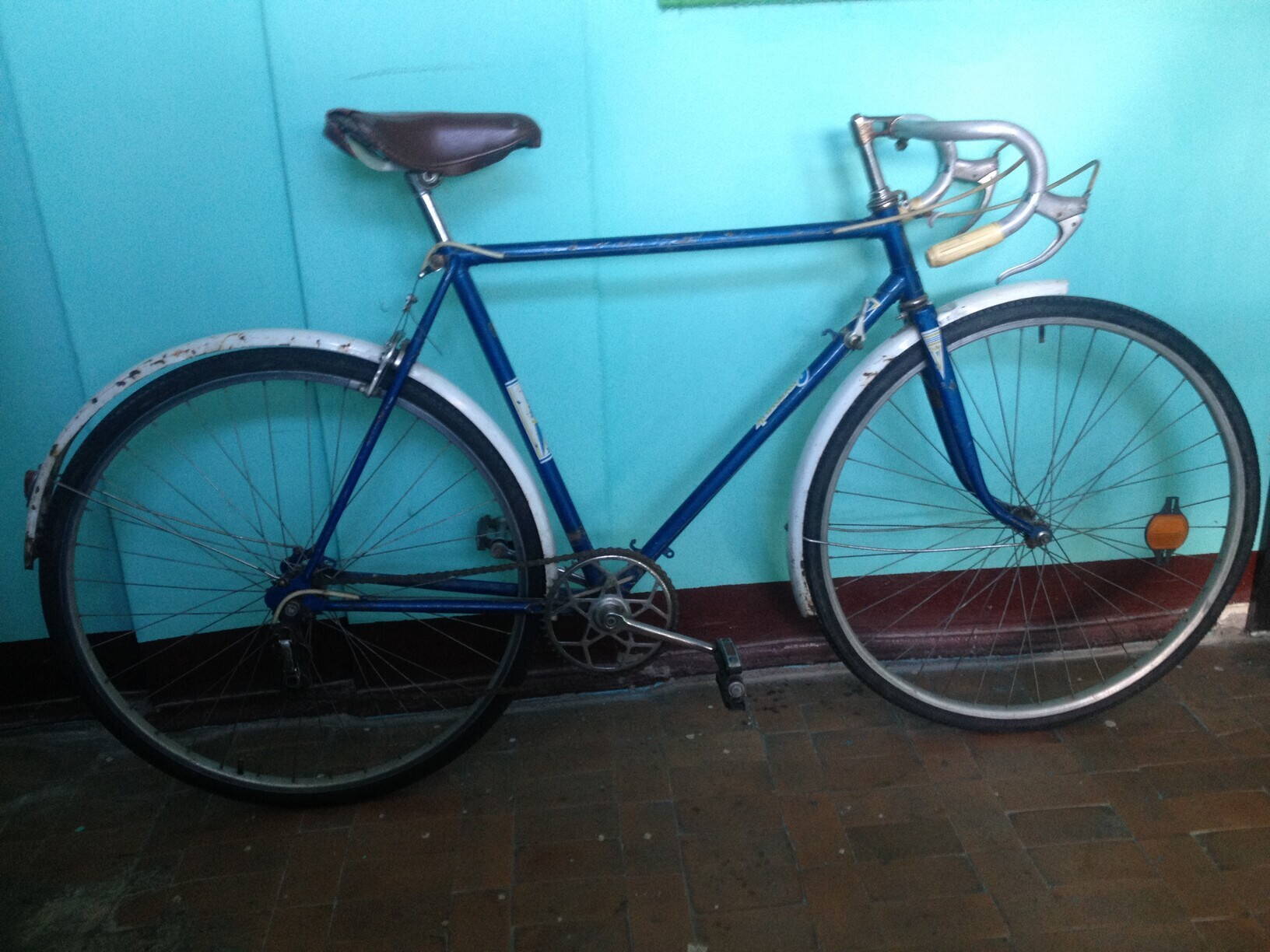

Вот фото подобного вела(свой ещё в пути)
ПРИЕХАЛИ:) Общая фотография:
Комментарий к файлу: бЫло
IMG_0007.jpg [ 404.83 КБ | Просмотров: 3600 ]
Комментарий к файлу: стало
IMG_0234.JPG [ 641.19 КБ | Просмотров: 3197 ]
Последний раз редактировалось belyanik 07.06.2014 17:34, всего редактировалось 4 раз(а).

Привет! Как приедет, выкладывайте фото! Чужие фото выкладывать не принято.
Теперь по пунктам (как понимаете, все упирается в бюджет):
1) Систему лучше оставить старую - если не гнутая и не (у)битая, то надежная. Переделка включает в себя покупку картриджа+спецключа+системы с шатунами.
2) Втулки можно оставить обе, но если очень хочется, то докупаем планетарку, любую, обычно их ширина легко вписывается в размер рамы (OLD 120мм). 3-5-7 скоростей будет как раз.
3) Все вопросы с цепью легко решаются выжимкой - звенья разъединяются и соединяются - обычно по месту решают.
4) Широкие обода это какие? 19мм или шире? Луше поставить дорожный вариант в рамках бюджета. Я бы брал любые пистонированные двойные или полуторные, какие понравятся.
5) Есть калькулятор спиц (простая программка, которую можно скачать) - в него надо ввести внутренний диаметр обода, диаметр фланцев втулки и вид спицовки (про виды спицовки почитайте у Шелдона Брауна, перевод есть на Караване, и много чего другого).
6) Самый оптимальный вариант для города и надежный - это шина+камера - ширина 28-32-35мм в зависимости от предпочтений.
7) седло кожаное (любое, даже советское) НЕ может НЕ радовать, особенно оно хорошо для непрофессионального, прогулочно-легкоспортивного использования. Но это при правильном подходе - уход, пропитка. Обычно они бывают сильно запущены и поэтому не комфортные. Сравнивать кожаные седла со всем остальным для меня - это как сравнивать кожаные ботинки со всем остальным - не сравнимо.
8) я бы сюда добавил покупку хороших клещевых тормозов.
Для начала определитесь с бюджетом - целесообразно ли вам будет вкладывать в переделки сумму, превышающую стоимость велика. Но, если велик в хорошем состоянии и хочется ретро, то я бы лично взялся - из Спутников получаются отличные городские велосипеды - комфортные, универсальные и очень быстрые. Печаль еще в том, что оставлять такой у булочной, даже прикованным, уже не захочется. Значит, надо заранее продумать место для охраняемой (или хотя бы огороженной от улицы) парковки.
