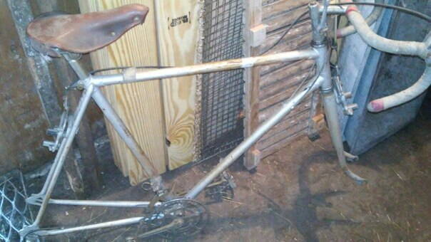

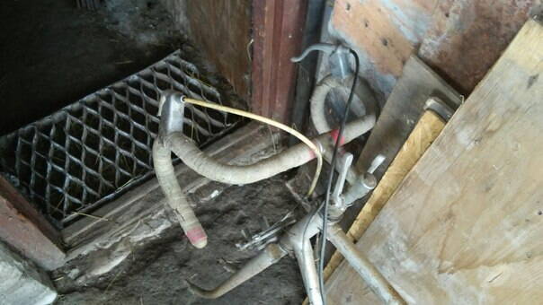

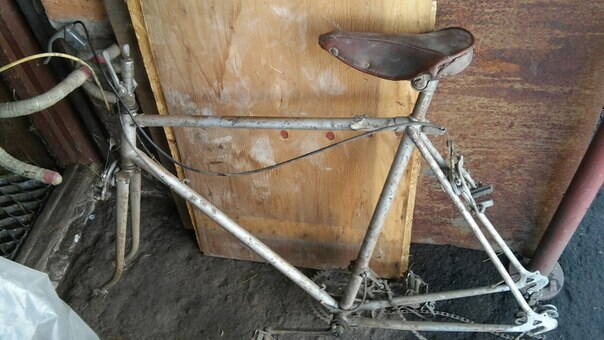

Помогите опредилится что за рама. Год выбит 1981.Заранее спасибо

Турист. Не очень ценный экспонат, мягко говоря.
Вынос, руль и рулевую прибери, прогодятся.

Сори, Спорт 153-412. В "ЭволюцииХВЗ" - фотка.

В-542-01 “Спорт”. Являлся экспортным вариантом В-542 “Спорт”. Особенностью этой модели были манетки на выносе руля

Ну, может и спортом его называли, на раму туриста всякое мазали, всякие названия. А слово спорт то и подавно. А рамы такие самые.

Такие точно рамы и на всех "Спутниках". С бонками на месте нарамных манеток. Видимо, планировалось на всех велах ставить манетки на вынос, но благих намерений хватило только для экспортных экземпляров. :D
Такие рамы очень удобны для установки современных манеток на руль. Нет необходимости городить колхоз с бонками. :D

Не планировалось. Наличие бонки под трос переднего переключателя на "Спутнике" не означает, что завод собирался его ставить в перспективе. Просто рама для "Спорта", "Спутника" и "Туриста" в те времена была универсальной и отличалась только наклейками, а велы комплектацией. На экспортном "Спорте", кроме нарульных манеток, стояли "модные" хромированные крылья, вместо стандартных серых крашеных.

Турист (спорт, спутник - один хрен, коллеги писали) относительно неплохого года. Комплектуха тоже пригодится. Некоторые коллеги, из верующих в передачи, очень порадовались бы этим манеткам и их бонкам.
Шоссер не получится, туринг или быстрый сити-байк - за милую душу. Если не гнилой, конечно.
Это - ДА... :facepalm:
