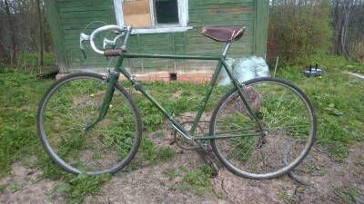

Всем доброго времени суток! Сразу к делу: вспомнил, что на даче был отцовский велосипед, нашел его, достал, оказалось - Спутник В-34 (самое позднее - 1964). Аппарат в очень хорошем состоянии, но недостаёт левой педали:) Также хочу поменять резину, все прочистить, промыть, отполировать и т.д. и т.п., то есть полное восстановление в идеальное состояние, но с незначительным количеством неродных деталей. На просторах форума не нашел достаточно информации про именно эту модель. Не судите строго, может, чего и не увидел. Прошу у вас подсказок, полезных ссылок и чего угодно еще, что может мне пригодиться. Прикрепляю первую фотографию своего Спутника.

Нормальный апарат. Об полной реставрации в оригинале вопрос не стоит, значит можно перебрать все что имееться, а недостающие или неустраивающие детали под замену. В крокодиловодстве куча подобных тем с описанием ремонта, обслуживания и настроек. А пожжей появиться Киса и кинет ссылку на свои труды по ремонту от рамы до последнего шарика :) А тем временем логически понятный совет : разобрать-помыть-отбраковать испорченые детали-... пока на этом и остановимся! Хотя можно еще заняться полировкой алюминиевых деталей, всеравно потом захочеться чтоб блестели, а вот разбирать уже не захочеться.

С заменами деталей будьте, пожалуйста, поаккуратнее - шины с таким рисунком выпускает, например. CST - это очень качественный, но совсем недорогой китай. У меня на Украине стоят толстые. Думаю, делают они и размер 622-32.
Обода если менять (так не видно, но они нежные, а значит могут быть горбатыми) , топо возможности, на оригинальные, только ровные - если бережно эксплуатировать, всё будет ок. Спицы можно менять на современные безболезненно, не исключено, что они по качеству лучше окажутся.
Придёт сюда коллега Влад_К (обязательно :D ) - распишет всё по нотам. Он наш главный эксперт по таким машинам :yes:

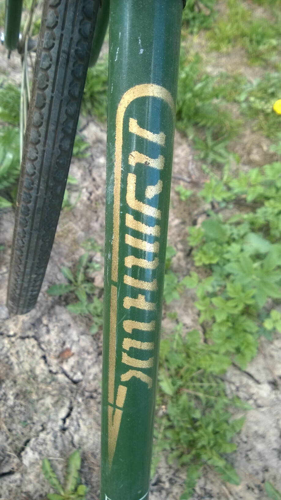

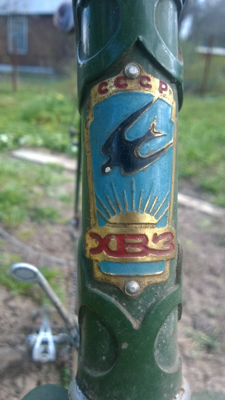

Во велу: если исходить, что колеса родные -64г.(переходной), хотя такой цвет белее характерен для 63г. (гляньте-ка на правом дропе (если64г.), либо под седлом (если 63г.), занимательно... А так все по "фен-шую! :yes:
У меня фотки только 61г. (насуразного "Харькова" В-34, где-то когда-то его описывал): http://veloretro.ru/pic.php?id=124&indx=0%27 (только у Вас крылья д.б. в цвет рамы). В принципе у меня они есть 61, 62, 63 фестивальный и 64гг.

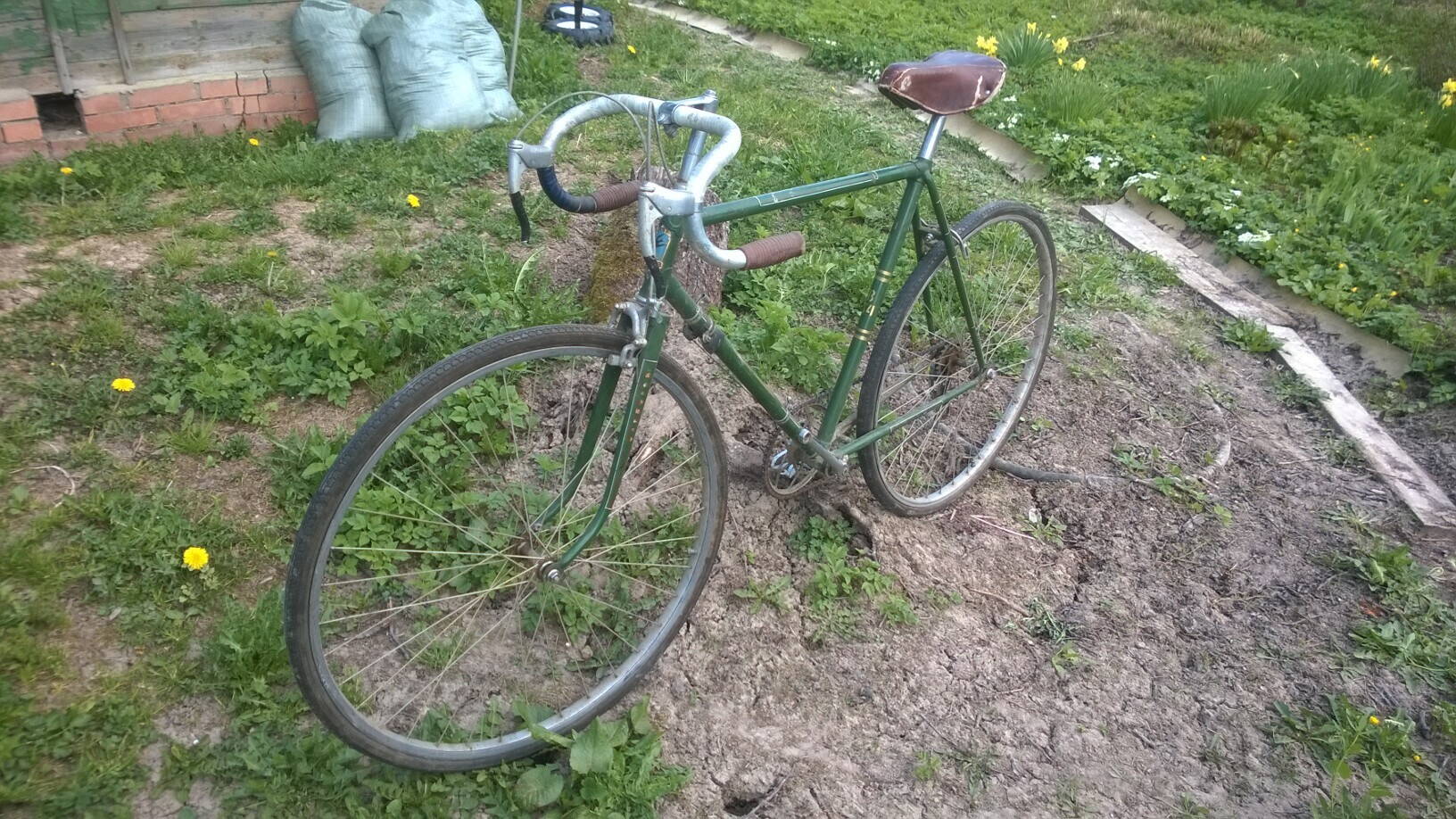

Там не только краска, там вообще все сохранилось отменно, вид портит только суровая ржа на пёрышке :sad: . Вот еще три фотографии (больше пока не могу сделать, т.к. вел на даче - только через неделю до него доеду).

Клещи впереди не родные.
Не знаю... Фотку-бы покрупнее. У меня сложилось впечатление, что норм.родные. :oops:
СообщениеДобавлено: 20.06.2014 19:42
Сообщения: 1271
Город: РФ С-Пб
Возраст: 69
Зарегистрирован:07.07.2008
Влад К писал(а):
Меня верхний рычаг смущает. Он плоский. Мне кажется, что были литые. Но фотография действительно может обманывать.
Опять-таки, если Спутник висел многие годы без дела, то раньше особо и менять не на что было.
Наверное я ошибся, т.к. на моих, более поздних моделях клещи были другие, с тягой на центральный тросик.
