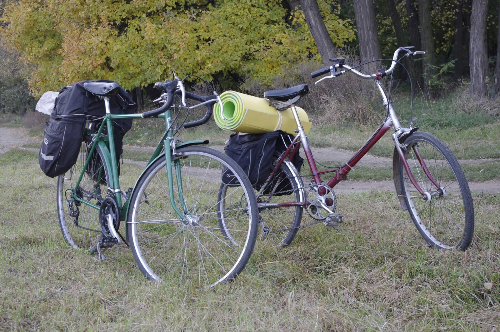

Поэтому мои крокодилы бедные в плане вложенных в них средств, но с точки зрения пройденных километров основная масса их собратьев позавидует им. Собственно от двух из них только фото во время нашего с женой прошлогоднего осеннего выезда на природу-проводы лета со всем cделанным своими руками. Правый уже продан, левый готовится, 5 велосипедов, которые некуда ставить в купе с отсутствием средств к существованию, заставили предать старых верных друзей. Пока собирался с мыслями, Турист тоже продался.

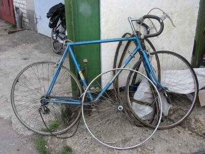

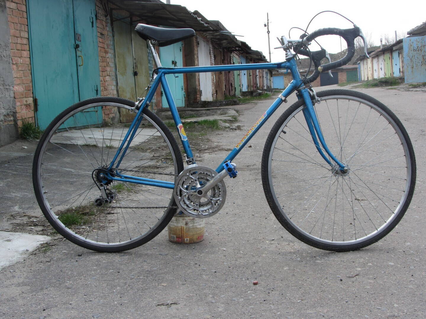

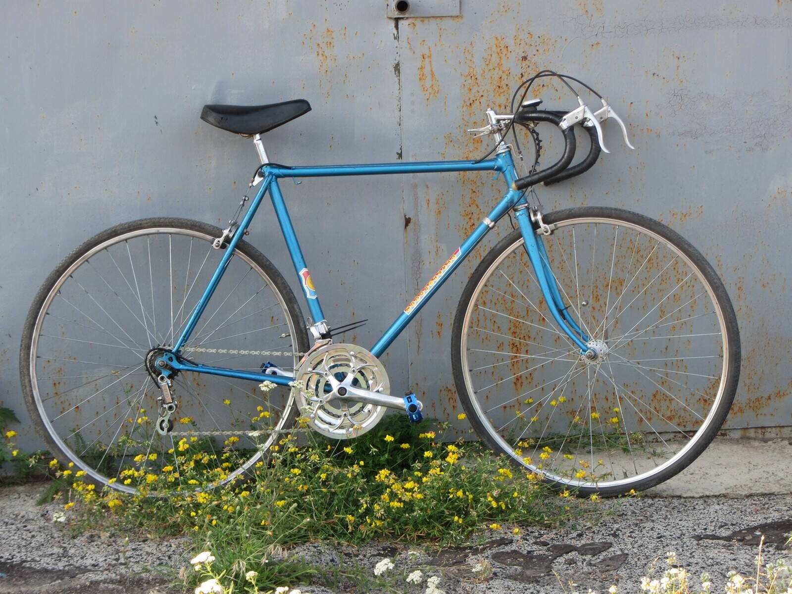

И немножко подробнее о случайно преобретённом Старт-Шоссе. Был он в такой вот комплектации. На колёсах-трубках дырявых. Состояние того, что досталось очень приличное. Как всегда 56-я ростовка с моим ростом хозяйство на раме, но видно мой удел такой - всю жизнь ездить на больших великах.

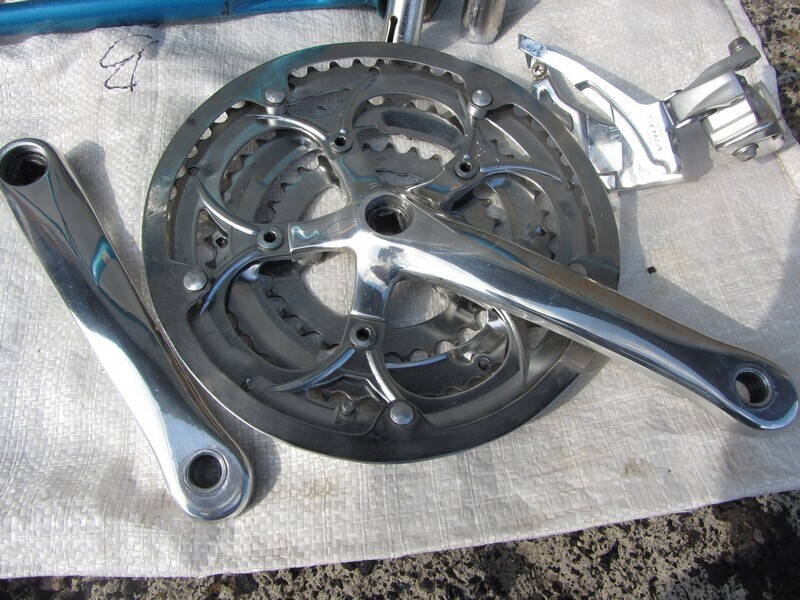

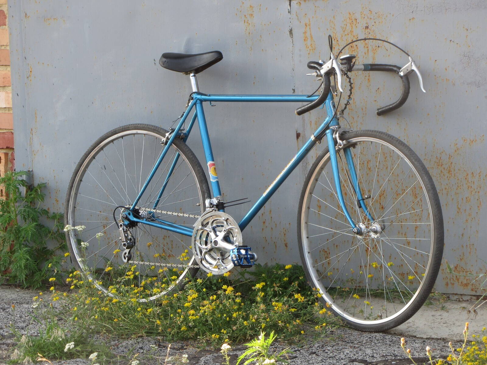

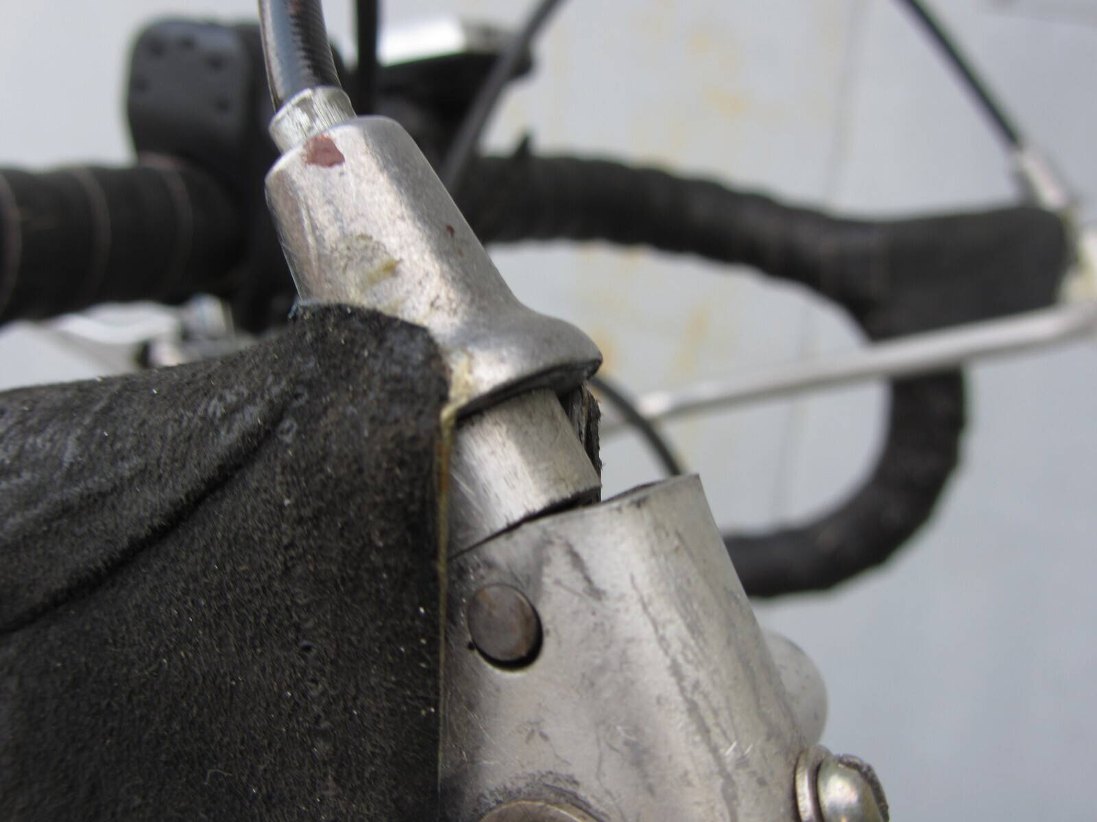

Ну а так как весна и ,как пел Витя Цой “Время есть, а денег нет!”, то сразу же бык, вернее велик был взят за бараньи рога. Всё, как обычно, было разобрано до последнего шарика, хромировка отмыта в магическом растворе лимонной кислоты, верхний конус рулевой был слегка покалечен, но обычным резцом на старом советском станке таким же старым токарем был успешно подправлен. Система кочует уже на 4-й велик, при продажах народ просит поставить что-то полегче, здесь шоссейка 52\42\30, под неё же каретка квадрат. В своё время я тоже болел котячей болезнью - всё вылизывать до блеска, поэтому система уже 4 года сверкает на солнце. Тогда же сделал из нержавейки защиту для большой звезды. Каретку вкручивал без перерезания резьбы, на своих руках убедился, что металл на Старт-шоссе гораздо крепче, чем на Туристе. В Турист я почти без усилий вкрутил, а здесь пришлось гайкой шатуна зажать намертво съёмник, что бы он не слетал со шлицов. Со смазкой, вперёд-назад не спеша вкрутилось. В комплекте с системой кочует и перекидка Sora. На трубу СШ она стала через отрезок пластиковой трубы не помню от чего. Сделал фото упора тросика под перекидку сначала в виде эксперимента даже пластиковые хомуты сразу не обрезал, но 300км с активным переключением подтвердили жизнеспособность данного узла.

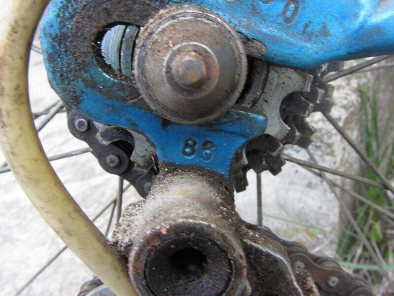

Задняя перекидка родная с металлическими роликами на насыпных подшипниках. Под них тоже пришлось нарубить тонких шайб, чтоб собрать всё без зазора и без клина.

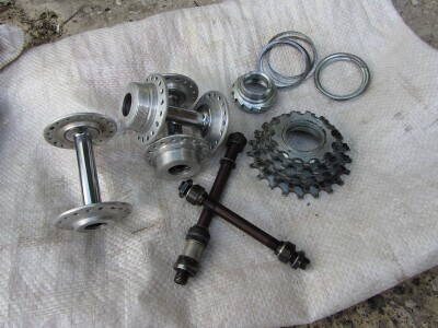

Колёса были разобраны, втулки восстановлены без особых усилий, пробег у велика был небольшой. Передние конуса были без износа, в заднем был убитый правый (у меня три втулки ХВЗ с таким дефектом, вернее это не дефект, а нюанс работы).Правый конус ближе к центру оси и нагрузка на него гораздо выше, чем на левый. Был установлен новый качественный Longus. Шарики, как обычно, поставил калиброванные, всё вышло идеально. Обода и спицы использовал туристовские, были у меня практически не езженные от лисапета, рама которого перегнила у заботливого хозяина. По дороге к помойке я перехватил останки и много чего полезного смог использовать. Камеры и покрышки тоже ещё советские, одна камера абсолютно целая, на вторую поставил 2 латки. Покрышки имеют пару неглубоких порезов без повреждения корда. Я люблю туристовские обода из кастрюльного люменя. Поэтому как-то и не задумывался,спицуя колёса. Единственно, в спешке не очень хорошо сделал начальную рихтовку, спицами пришлось изрядно поколдовать, зато теперь зазор до колодок меньше 1мм и ничего не трёт. Трещётка 14/22, цепь КМС 51.

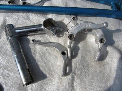

Тормоза родные, вырубил несколько медных и фторопластовых шайб, убрал люфты при одновременном снижении трения. Тормоза правильные с бронзовыми втулками. Колодки пара родных, вторая родная пара почему-то была каменной, поставил не знаю какие - что было. Если кто считает клещи ХВЗ гавном, приезжайте попробовать, под моими 80кг колёса мёртво блокируются.

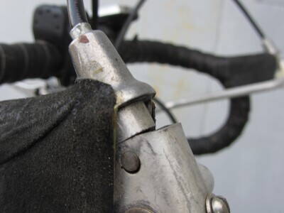

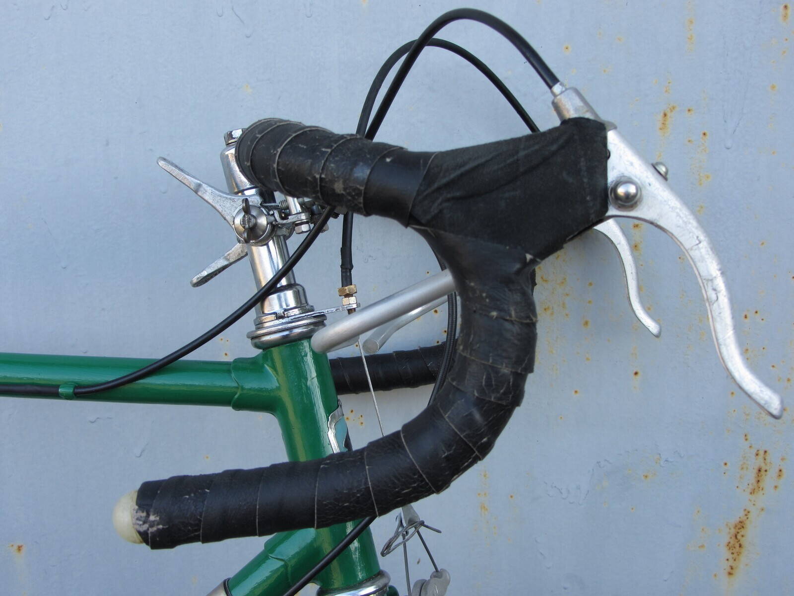

Эксперимент с переносом манеток на вынос я провернул в прошлом году на Туристе, на первом фото видно, поэтому просто поставил сюда да и дело с концом. Руль, вынос и даже обмотка родные. В этот раз уже ничего не полировал, весь люмень шлифонул нулёвкой с водой, втулки начал с ГОИ, но понял, что для хорошего вида надо очень сильно покорячиться, может когда и сподоблюсь.
В общем, всё собрано с чувством, толком и расстановкой, сделано несколько кругов по гаражному кооперативу для начальной корректировки и ничего необычного не было замечено. Так как это далеко не первое моё творение, то уже в процессе создания аппарата было понятно, что выйдет. А вышел великолепный агрегат с отличным накатом, мягким ходом за счёт ободов и вполне приличным внешним видом. Больше 300км, пройденных на нём оставили приятные впечатления. Дали повод для небольшого тюнинга некоторых узлов, но об этом позже – не буду все карты раскрывать, остановлюсь на исходной версии двухмесячной давности, доработки позднее опишу, если будет интересно. Я никогда не претендую на истину в последней инстанции и сам не придерживаюсь штампов, поэтому это моё видение велосипеда на конец мая 2015г. С учётом имеющихся запчастей и полного отсутствия денег.
