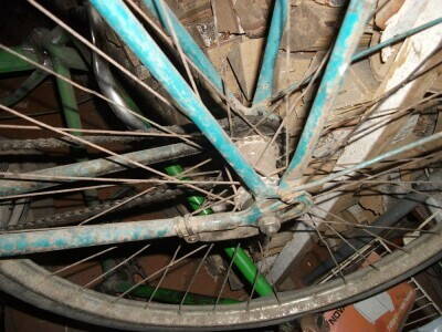

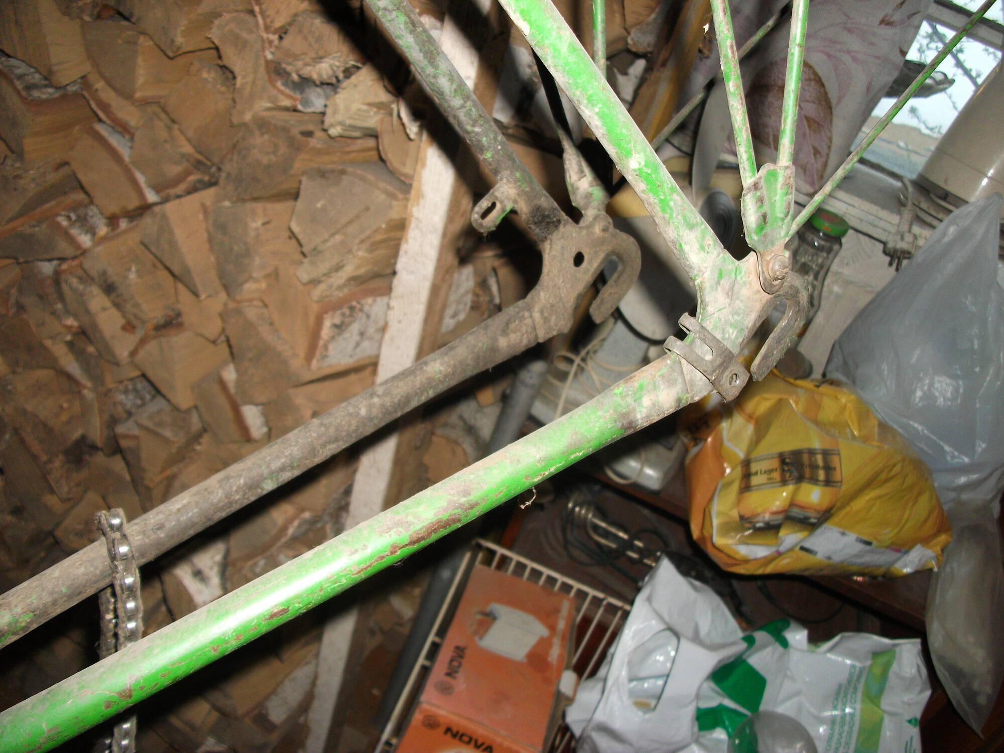

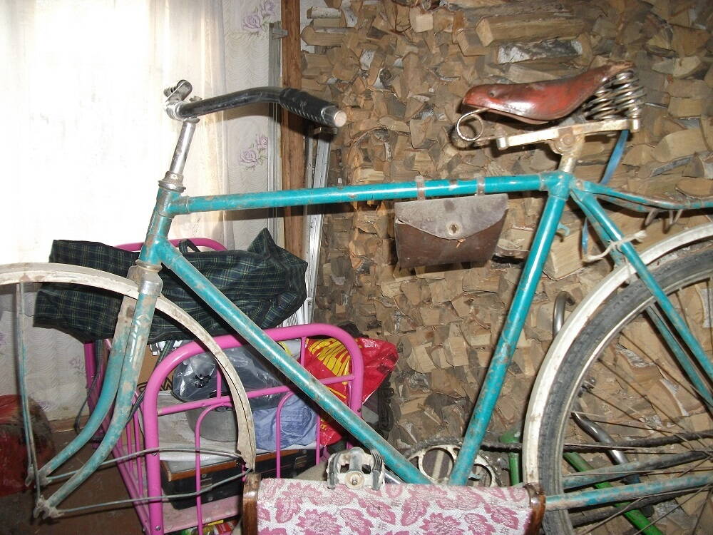

Добрый день . Вообщем есть 2 старых "дедовских" велосипеда (думаю не стоит объяснять почему дедовских :smile: , они немного разные , один знаю точно Урал на втором стерта надпись (может вы определите ) , что я собираюсь сделать : Попробовать переделать хотя бы один из них под "Старт-Шоссе" ( или любой другой шоссейный велосипед ) , покраска само собой , главное что бы по меньше менять запчастей пришлось , вот фото ( я пока их не разбирал ) , если нужно более подробно то говорите . Сам в этом деле новичок , не судите строго )

СообщениеДобавлено: 10.05.2014 14:37
Под старт шоссе даже не пробуй. Рама совершенно другая по геометрии иматериалу.
Делай просто велосипед дорожный.
Идешь сюда и смотришь viewtopic.php?f=31&t=153550 когда поймешь разницу между шоссейной и дорожной рамой будем помогать :yes:

Как и писали, шоссер из него не сделаешь, а многоскоростной дорожный утилитарник - легко. Но - не стоит овчинка выделки, потому как за то время, что уйдет на эту работу и за те деньги, что потребуются можно заработать на лучший вел, чем в принципе возможно создать из Урала.
Если же все равно это будете делать, то прежде чем советовать конкретику, мне надо больше знать о Вас - Рост,вес, физическая форма, опыт катания, и, главное, где и как, и зачем будете кататься. Есть ли инструмент и место для работы, что умеете руками, как в Омске с велозипом и велорынком, и, естественно, как с финансами...
А до того - только общие слова.

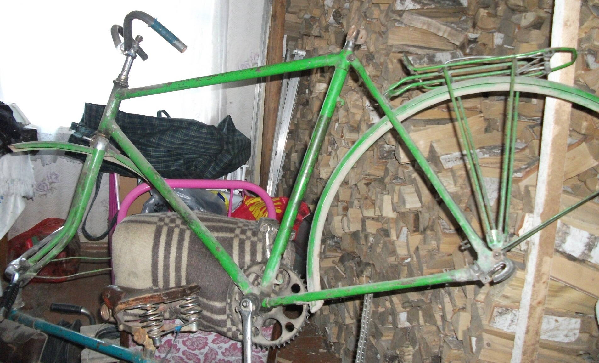

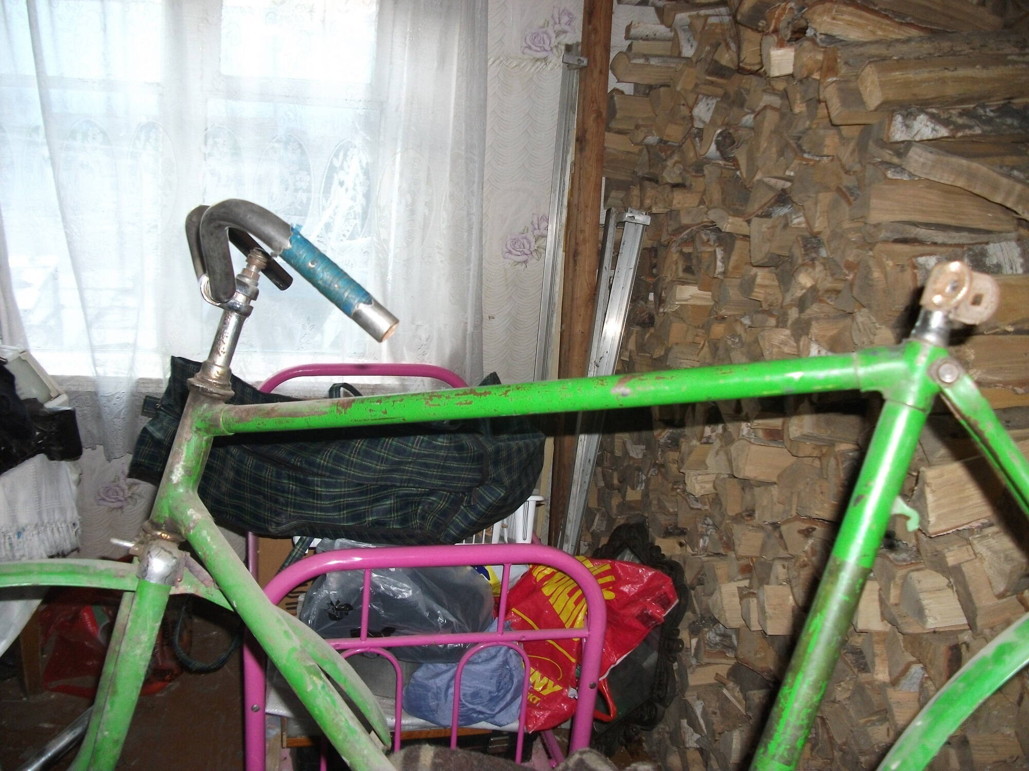

Вот фото второго , это и есть Урал , зеленый я не знаю )

СообщениеДобавлено: 10.05.2014 16:40
Сообщения: 284
Город: Магнитогорск
Зарегистрирован:20.07.2013
да вроде они одинаковые

СообщениеДобавлено: 10.05.2014 16:53
Сообщения: 4271
Город: batym, Israel
Возраст: 64
Зарегистрирован:10.08.2007
Урал - хорошая машина. И если стандартного Урала не хватает, то вполне разумно его окрокодилить под туринг. Я так понимаю, что на гривы забираться тяжело? В принципе то город плоский, горник там на фиг не нужен. Тогда под замену пойдет заднее колесо на колесо того же размера 28", но со втулкой с кассетой - дороже, но лучше, или даже под трещетку - дешево, относительно легко погнуть ось, но Вы - легкий, и если есть опыт езды, то просто не хулиганить и не сидеть в седле как скала - и ничего с осью не сделается.
Еще надо будет докупить тормоза клещевые, хорошие рубашки, тросики и колодки, фрикционную манетку - рычажок переключения передач на руль, что удобнее, или раму, если так захочется. Переключатель задний с креплением на ось и цепь, соответствующую числу звезд на кассете или трещетке. По большому счету - всё, если переднее колесо есть и в приличном виде. Всё вышеперечисленное, кроме проводки и колодок, вполне допустимо брать и не новым. Седло, несмотря на страшный вид, очень стоит оставить, только вычистить и промазать. Каретку - промыть, подрегулировать при необходимости и, если надо подбив клинья, оставить как есть.
Если у Вас нет переднего колеса, то, возможно будет иметь смысл взять или относительно приличную пару колес или - сломанный вел на запчасти... И посмотреть - не будет ли дешевле проще и быстрее купить вел Б/У.
