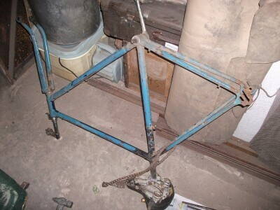

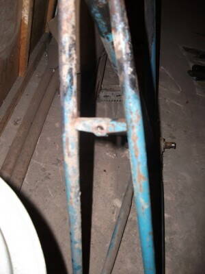

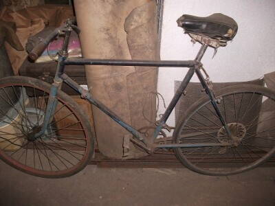

Очень долго в гараже стоял велосипед ХВЗ. Ездил я на нём последний раз лет 8 назад. Сейчас решил дать ему вторую жизнь. На первой фото видно в каком он плачевном состоянии. Я снял с него полностью всё, кроме каретки (не смог выбить клин) и подседела. Ни как не могу опознать раму. Почитал эту статью http://xt.ht/phpbb/viewtopic.php?f=31&t=20344 и что то ни как не пойму. Вроде Турист/Спутник по всем описаниям, но у него в месте крепления багажника не пластина, а полу трубка, как и внизу.. На раме стоит 67 год. Модель так и не нашёл. Помогите опознать раму. И стоит ли с ней возиться, рама ржавая, нужно красить.
Комментарий к файлу: Вот так он выглядел, когда стоял в гараже :)
DSCF0194.JPG [ 243.35 КБ | Просмотров: 3705 ]
Комментарий к файлу: Рама уже почти без всего обвеса.
DSCF0195.JPG [ 251.37 КБ | Просмотров: 3705 ]
Комментарий к файлу: Тут не пластина, как в описании Туриста/Спутника
DSCF0204.JPG [ 184.11 КБ | Просмотров: 3705 ]

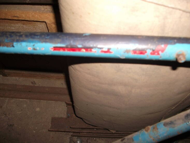

Комментарий к файлу: Всё что осталось от родной наклейки
DSCF0206.JPG [ 144.95 КБ | Просмотров: 3705 ]

Рама скорее всего ХВЗ "Спорт" В-541 (или В-542 если есть бонки под передний переключатель - на фото их кажется нету, плохо видно).
У "Спутников" более толстые задние косые перья вроде бы.
Если ржавчина только снаружи и поверхностная (металл не прогнил до больших раковин), то возиться стоит - на такой раме можно сделать отличный вел.

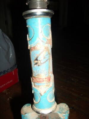

Ясно. Может быть ещё вот это поможет.
Комментарий к файлу: Так выглядит морда.
DSCF0212.JPG [ 152.85 КБ | Просмотров: 3683 ]

Вот для равнения есть фотка морды ХВЗ "Спорта" В-541 67 года в отличном состоянии.
Комментарий к файлу: ХВЗ "Спорт" 1967 г.
22082009037.jpg [ 110.21 КБ | Просмотров: 3681 ]
Как по мне - идентичные.

Ну да, морды одинаковые. На моём когда то висели такие тормоза. Я их выкинул, и купил новые :)

Илья123 писал(а):
либо "спорт" либо "спутник"
4) Верхняя перемычка между перьями в виде пластины.
Это написано про Турист/Спутник.
