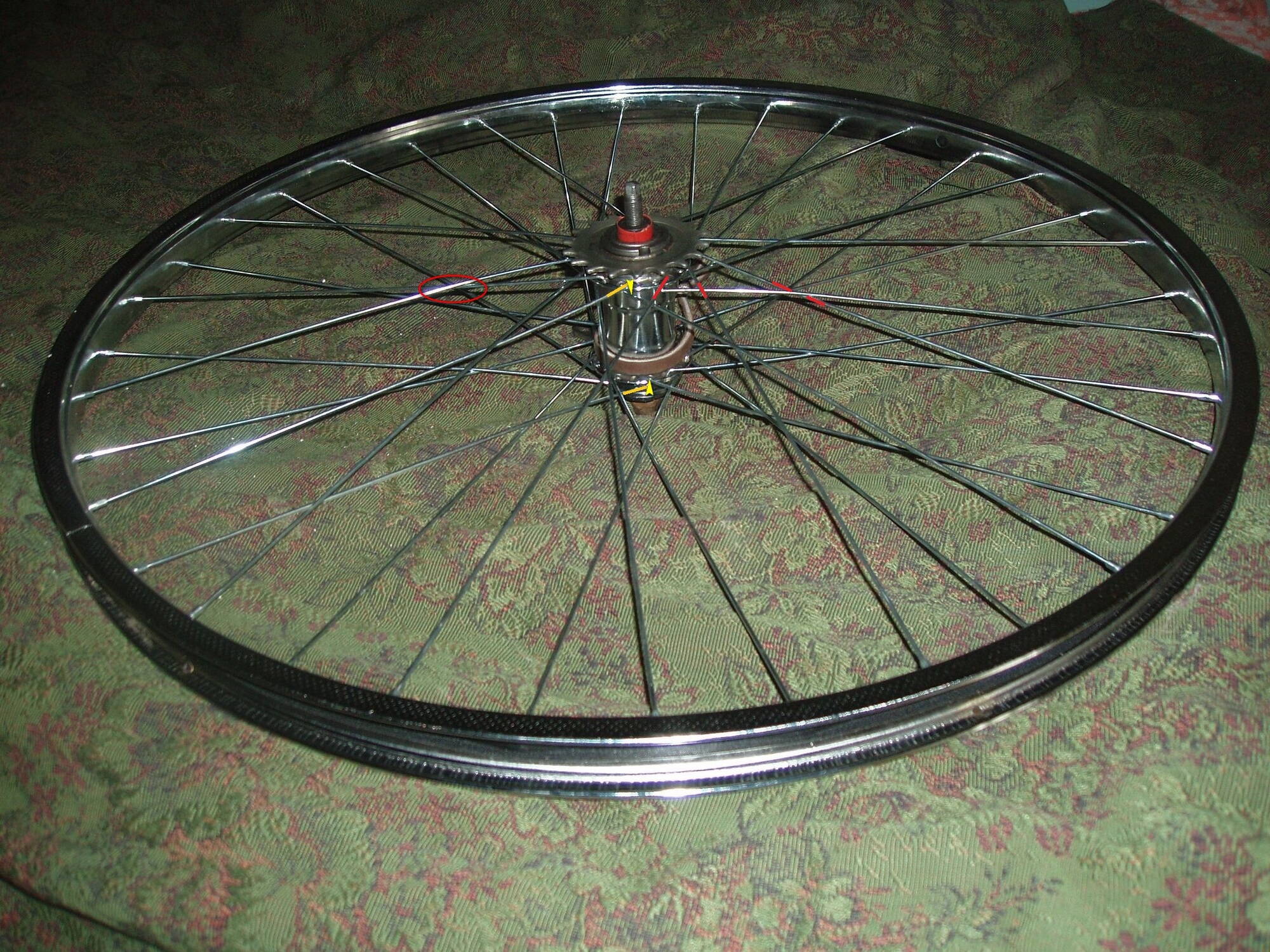

Самое важное - спицевой набор. На заводах, тем более, наших и китайских дешёвых особо не заморачиваются. Но нормальное колесо должно быть собрано так http://caravan.hobby.ru/materiel/wheelbuild-ru.html . Грубейшая ошибка (попадавшаяся на наших велах 90-х годов) - проводка спицы в одной плоскости, гогда спицы совсем не лежат друг на друге - между ними зазор пару мм. Такое колесо не работает вообще. На правильном фото красным показаны спицы, которые в три креста правильно пересекает встречная спица: Там видно, что она проходит ПОД первыми двумя, но НАД третьей так, что аж перегибается об неё. Так спицы перераспределяют друг между другом нагрузки, помогая одна другой.
P1010295.JPG [ 989.41 КБ | Просмотров: 6020 ]
Вторая ошибка - этим грешат и очень недешёвые велосипеды, например "Электра" (на моей памяти только на одном ашане горном - дорогом Giant у друга на этом не экономили, но вроде ещё видал на каких-то). Для мелочной экономии на заводах собирают колёса по-быстрому, пихая по две группы спиц во втулку с одной стороны. Тогда парные спицы (соседние по ободу левая-правая, наклоненные обе вперёд или обе назад) головками смотрят в одну сторону. В таком наборе возникают какие-то неправильные силы, и на ровной дороге иногда такие спицы лопаются сами по себе. Редко (почему на заводах и не стесняются), но бывает.
В правильно собраном колесе парные спицы смотрят головками либо друг на друга (показано жёлтым) либо друг от друга.
Ну и если нет резкого перегиба спиц в месте пересечения (показано овалом), значит колесо не подвергали снятию напряжений - поведёт его, как только оно начнёт устаканиваться.
Ещё применяют перепайку спиц http://www.birota.ru/tech/techdocs/soldering.php Я этим пользуюсь для придания велосипеду дополнительной динамики, однако в обсуждениях к статье упоинается мастер, который задолбался регулировать колесо большому и неаккуратному велосипедисту, но перепаяв спицы, забыл об этом.
Практически все мастера собирают колёса правильно. Даже в ашаномагазинах (а тем более, на рынках) попадаются колёса, собранные явно нне на заводе - с проведенным снятием напряжений и правильным рисунком. Поэтому можно просто купить в магазине новый дорожник (Аист, Водан), и отдать его гривен за 300 мастеру на полную переборку - с подготовкой и регулировкой подшипников и пересборкой колёс по-нормальному. Нидайбох жеж сдо этого ездить на нём своим ходом! Тогда он может долго и хорошо служить.
Можно дать больше крестов - на Украине из спиц 298 мм получится 4 креста сзади и 3 спереди. Тогда колесо будет более мягким, упругим, что поможет гасить критические удары. Я так сделал на этом viewtopic.php?f=31&t=160854&start=390#p1213806

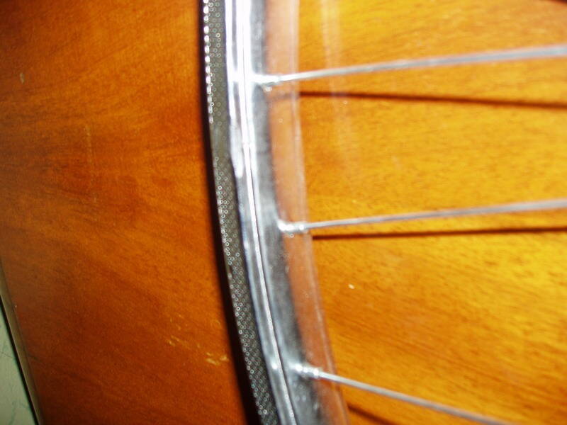

:D Я пришёл в магазин и взял "обод на украину 1 шт хром" . Хз - в руках покрутил - отторжения не вызвал. Тяжёленький - вроде чуть тяжелее советского. По идее, это ничего не значит, но я не вижу повода ему не верить. А может я перед этим пять алюминиевых колёс собирал, так он мне тяжёлым показался :pardon: Да, а вот советские "чайки" брать не стОит (если где завалялись). Они хороши не на грузовике, а на паф-рейсере. А так немного излишне нежные (зато красивые). Боятся пробоев в бровку и т.д. Держат всё совершенно нормально, но некрасивые вмятины приобретают.
Вот он крупно - я такие видал на каких-то дешёвых новых дорожниках, может на ардисе. Спицы 292 под 3 креста сзади 2 спереди, или 298 под 4 и 3 соотв.
