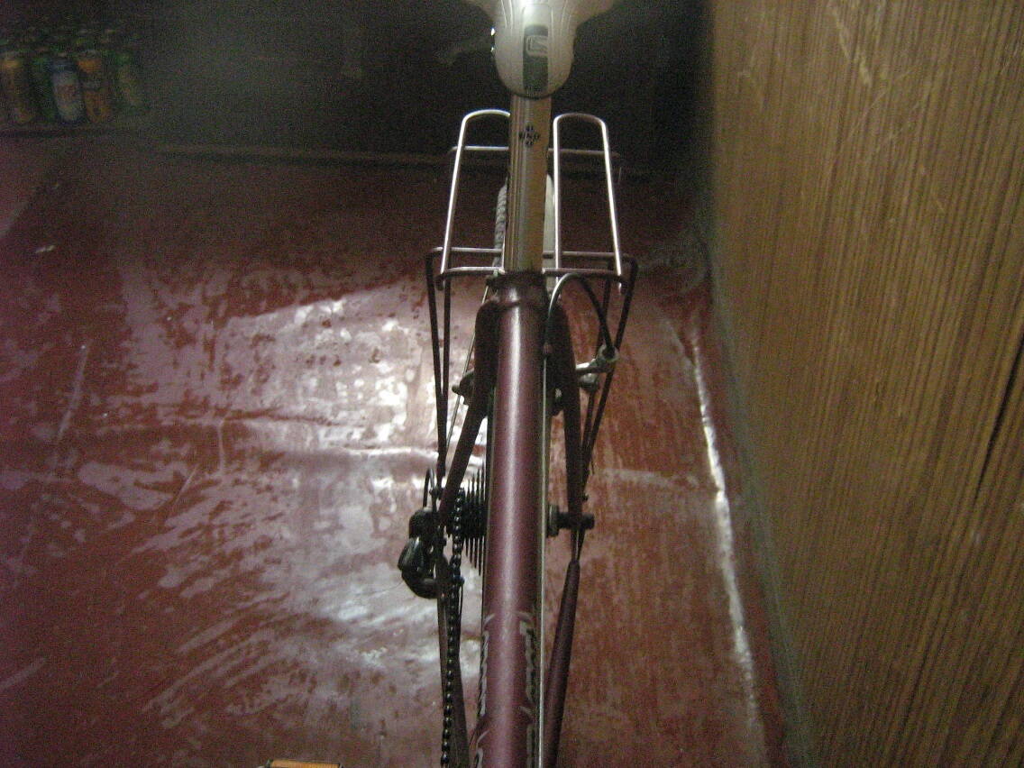

Проблема №1: разгнул перья рамы под заднюю втулку неправильно. Теперь рама немного искривлена. Кто это может исправить? :sad:

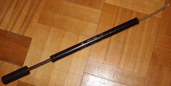

Насос этот ещё тот шутник. Мало того, что не знаешь, когда колесо накачано, а когда нет (учитывая, что колёса шоссейника и надо камеры накачивать на довольно высокое давление), так ещё и шлангочка при откручивании спускает пол колеса.
Справился я с этим чудом. Накачал колёса с помощью терпения, матюков и хитрых манипуляций с насосом. И решил покататься. Прокатился я до ближайшей шиномонтажки, чтобы нормально качнули колёса.
А там один чухан говорит мне: "Насос купи". Представляете мою ненависть? :lol:

Комментарий к файлу: Насос за 20 рублей.
pump.JPG [ 30.99 КБ | Просмотров: 4842 ]
Комментарий к файлу: На фото можно увидеть искривления перьев (обоих)
IMG_3125.JPG [ 445.83 КБ | Просмотров: 3781 ]

Даров. Насос подари или выкинь.

ЗЫ насос тот выкинь. используй тот что качается 2-мя руками "мотоциклетный".

Насос нормальный. Советчиков фтопку. Делатся всё очень просто: откручивать надо возле сам шланг возле ниппеля, а не со стороны насоса. Резким движением ладоней скручиваешь голову на шланге и всего делов. Давление почти не падает. Я старым советским насос от Туриста качаю и 20ую покрышку до 9-10 атмосфер и 35ую резину до 4-5 атмосфер, что на Престу, что на Шредер. Вообще пофигу.
