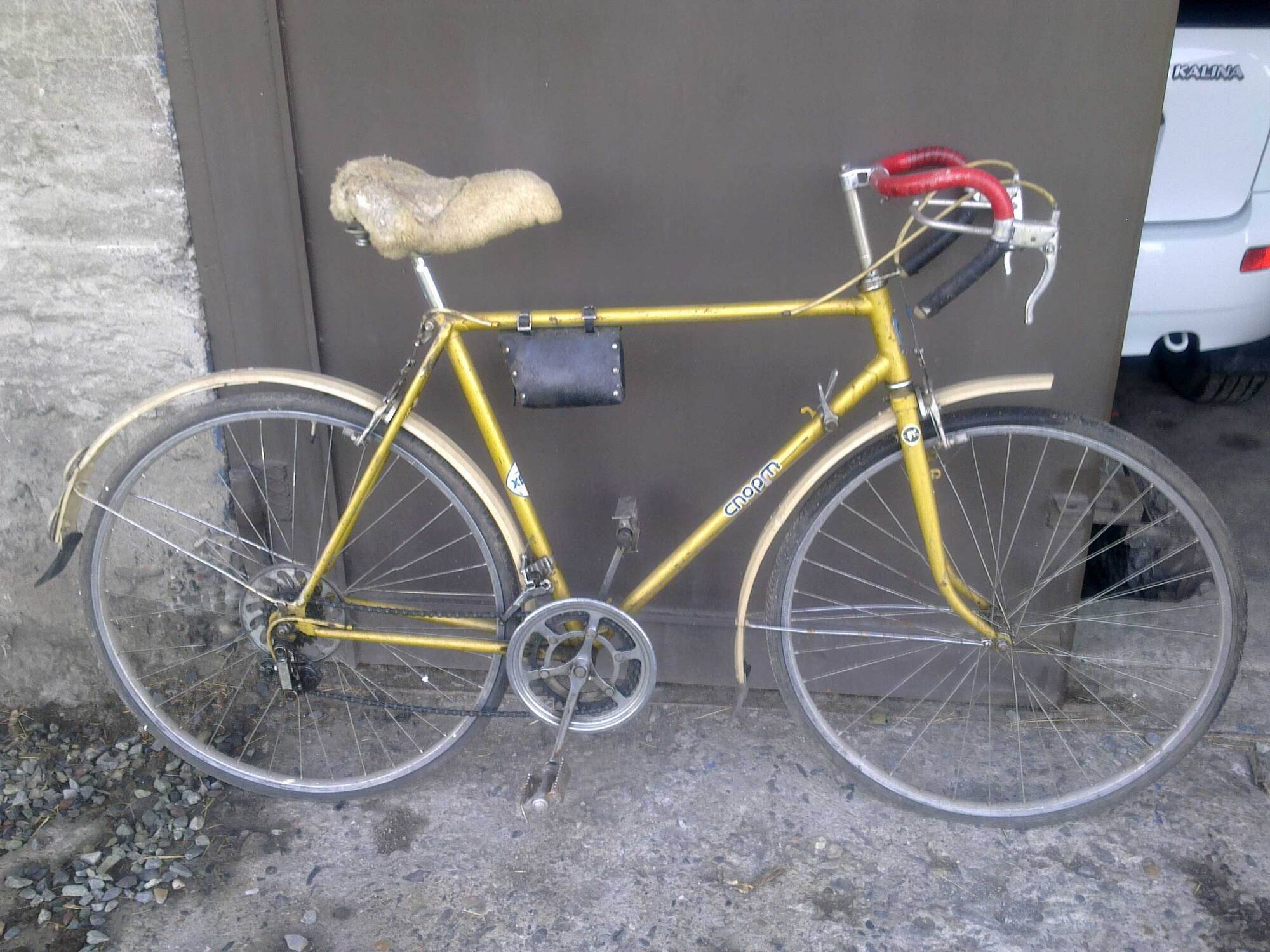

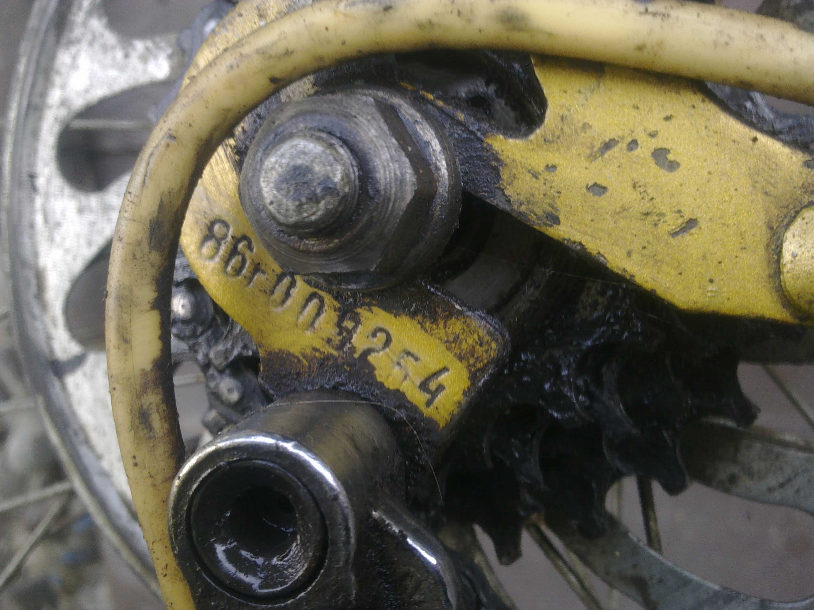

Добрый вечер! Достался в наследство от родственника, после уборки сарая СПОРТ 86года, но по видимому туристический вариант.Состояние не очень.Решил разобрать, почистить, смазать а потом на работу катать.Но при детальном рассмотрении огорчился.Колеса без спиц,покрышки в диких трещинах,ведущие звездочки кривые,цепь на одной постоянно слетает.Вот думаю стоит с ним повозится или бросить это дело?Хотя уже начал разбирать :D.Думаю если уложусь в пару тысячь рублей то это было бы приемлимо.С колесами думаю в ремонт обратится может спицы поменять да покрышки с камерами.А вот ведущюю звезду равнять как не знаю :oops: Может подскажите чего?Поспрашивал у знакомых детали, все только улыбаются и говорят такого старья уже нет и запчастей не найти.
Комментарий к файлу: год производства
moivel1.jpg [ 290.13 КБ | Просмотров: 2762 ]
Комментарий к файлу: мое наследство
moivel.jpg [ 388.05 КБ | Просмотров: 2762 ]

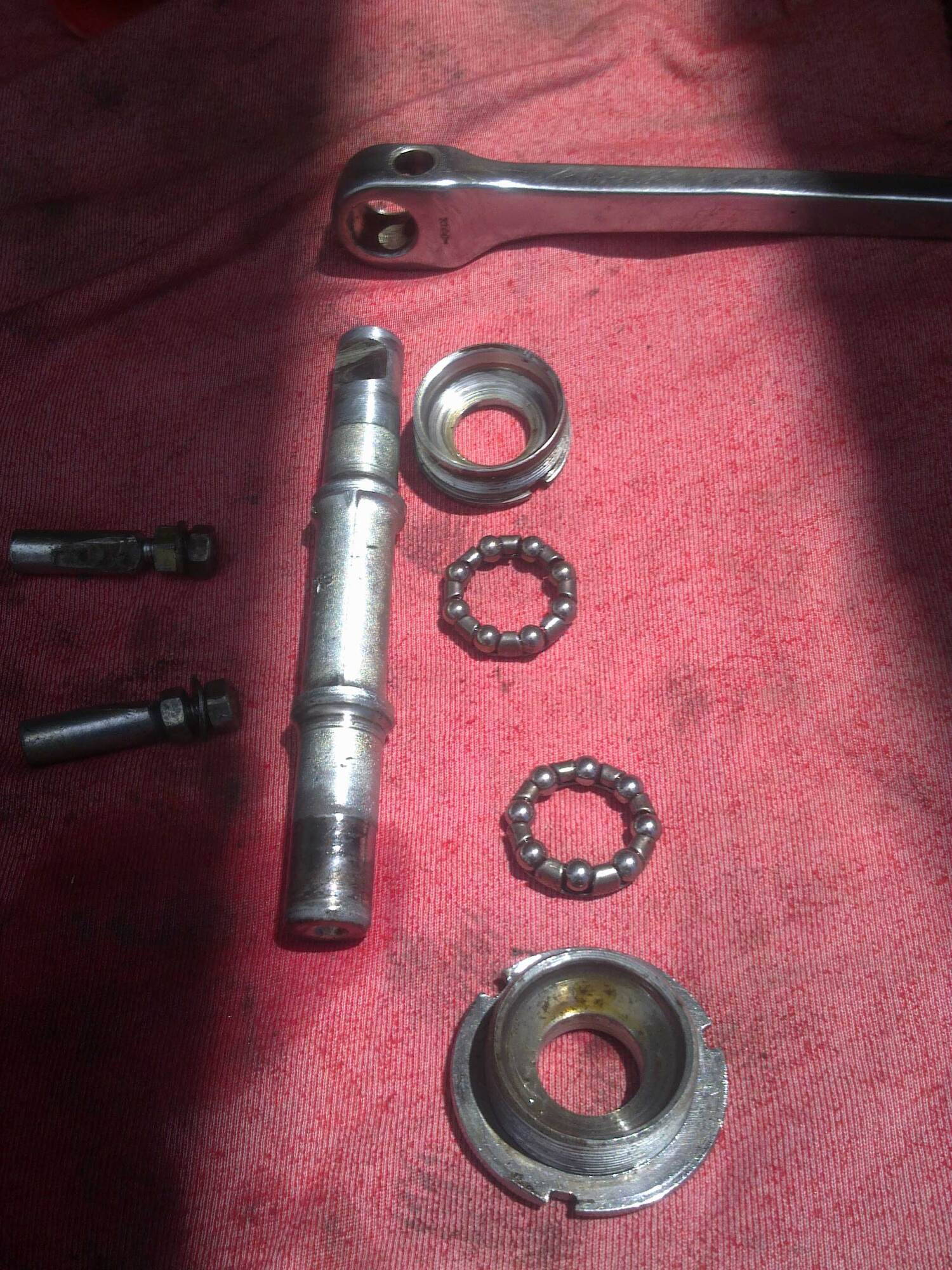

kisaспасибо за ссылки :yes: .Будем потихоньку приобщаться :smile:.Заметил на вилке интересную покраску, под основным слоем проглядывается синий цвет но только на вилке под рамой гольный метал.Это что собирали на заводе из разных комплектующих?Да и разобрав каретку был удивленн ее состоянию, помоему неплохо,думал будет хуже :roll:

moivel3.jpg [ 577.32 КБ | Просмотров: 2725 ]

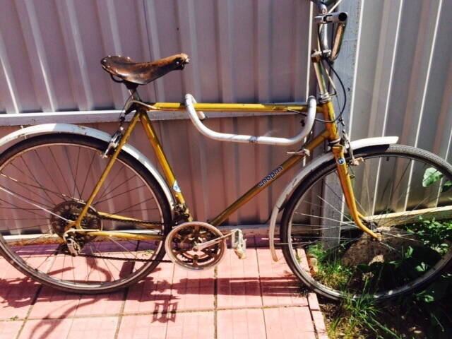

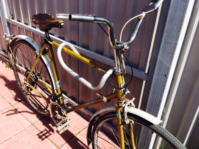

Прямо как у меня Спорт 84 года, только у меня такого кавказского седла нет))
image.jpg [ 131.65 КБ | Просмотров: 2719 ]
image.jpg [ 136.63 КБ | Просмотров: 2719 ]

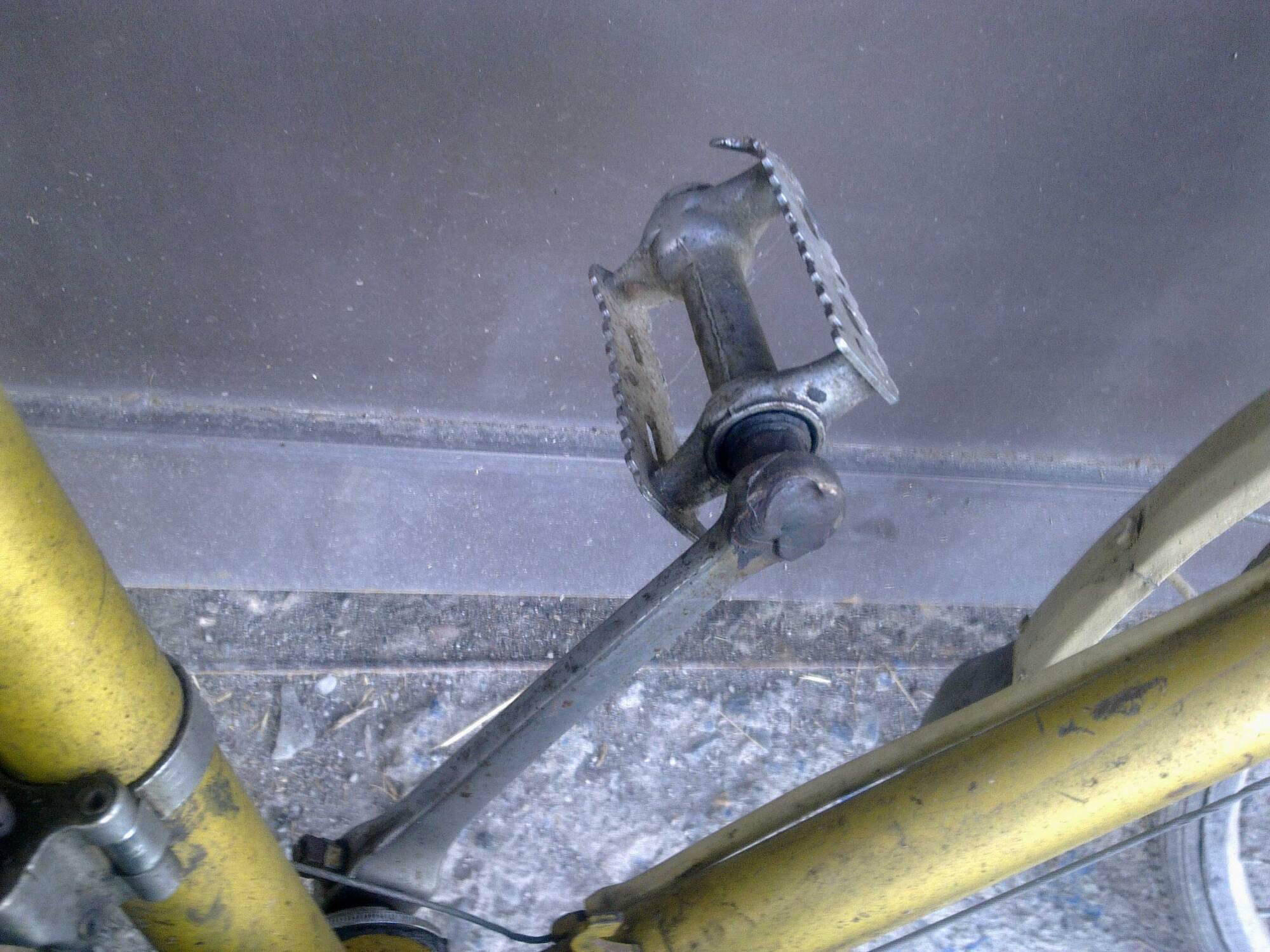

Вчера мои колесики уехали на ремонт :D .Мастер долго на них смотрел,чесал затылок но обещал сделать все что в его силах.Пока колеса в ремонте разберу рулевую и проверю раму на кривизну по методу из cсылок kisa.Сегодня с утра немного удалось проинспектировать педали :sad: на одной обнаружил рассыпавшийся подшипник в хлам.На базаре у вело-продавцов нашел нужный буду менять.Теперь вопрос по раме а точнее по покраске, с низу есть вздутия краски, попробовал счистить щеткой по металлу.В результате в нескольких местах метал оголился.Что делать красить раму целиком или частично?В форуме пишут что по фен-шуй :D надо по возможности оставлять как есть родную краску.Тогда что делать с голым металлом? Вообщем жду советов :oops:

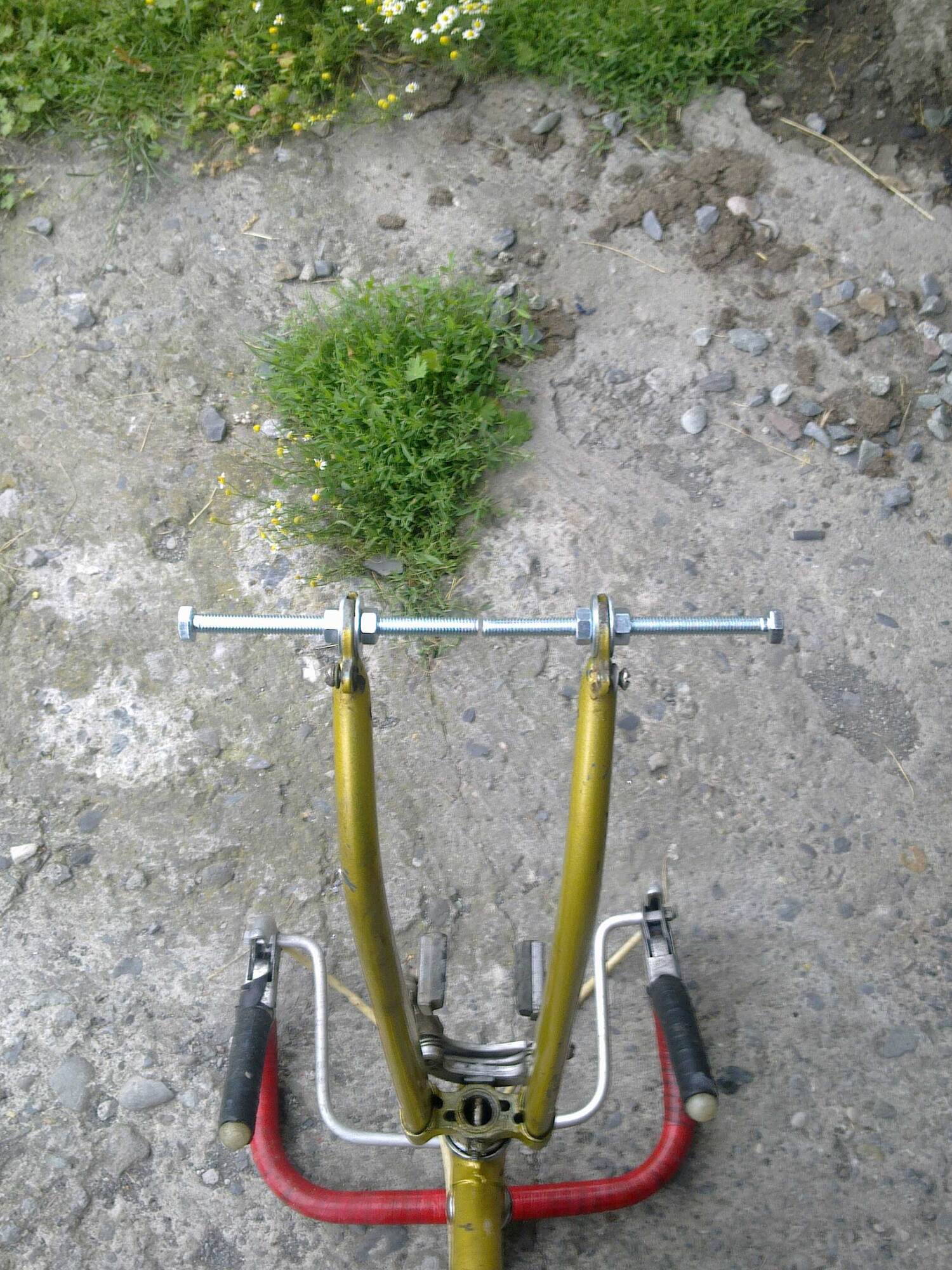

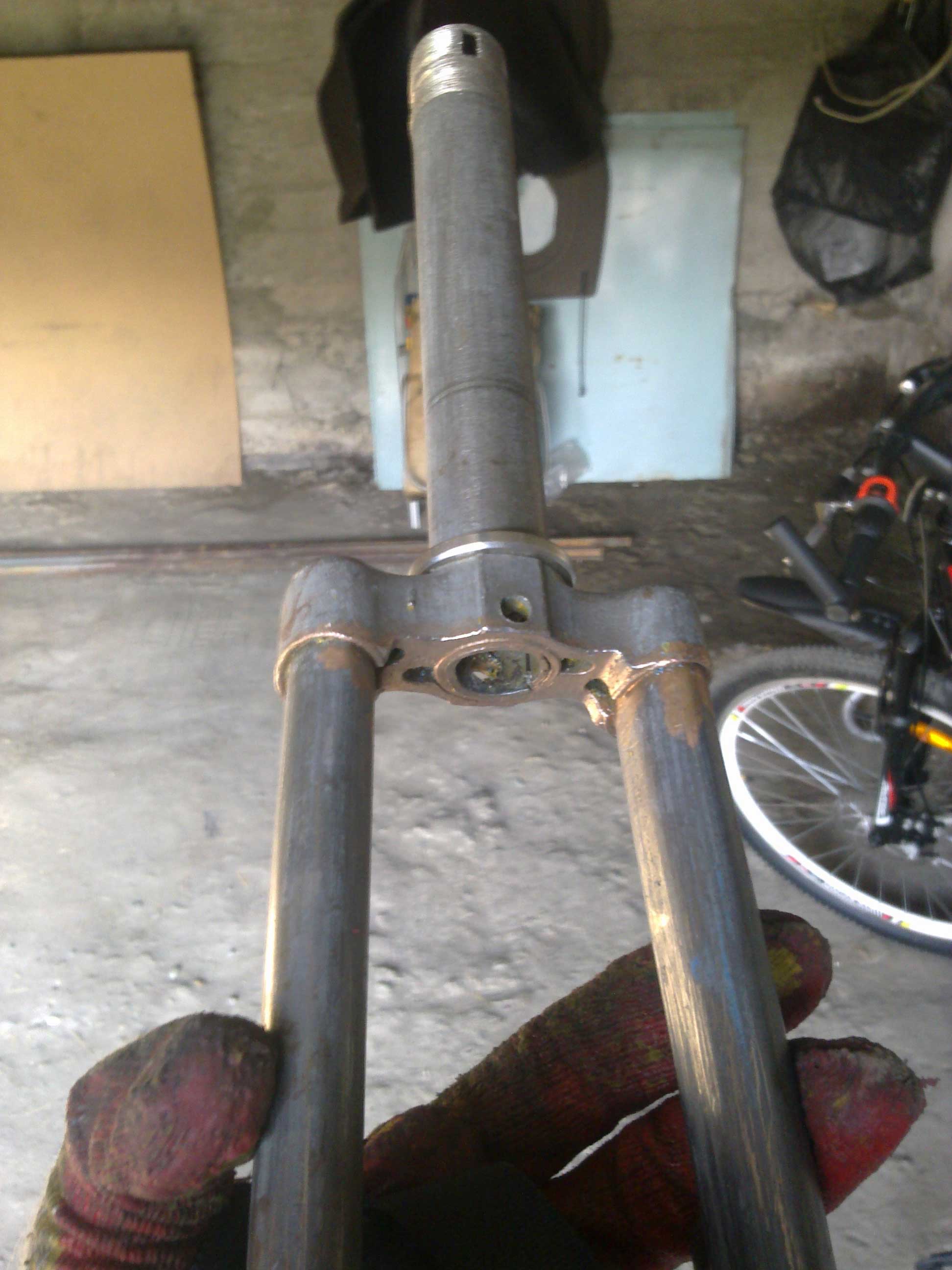

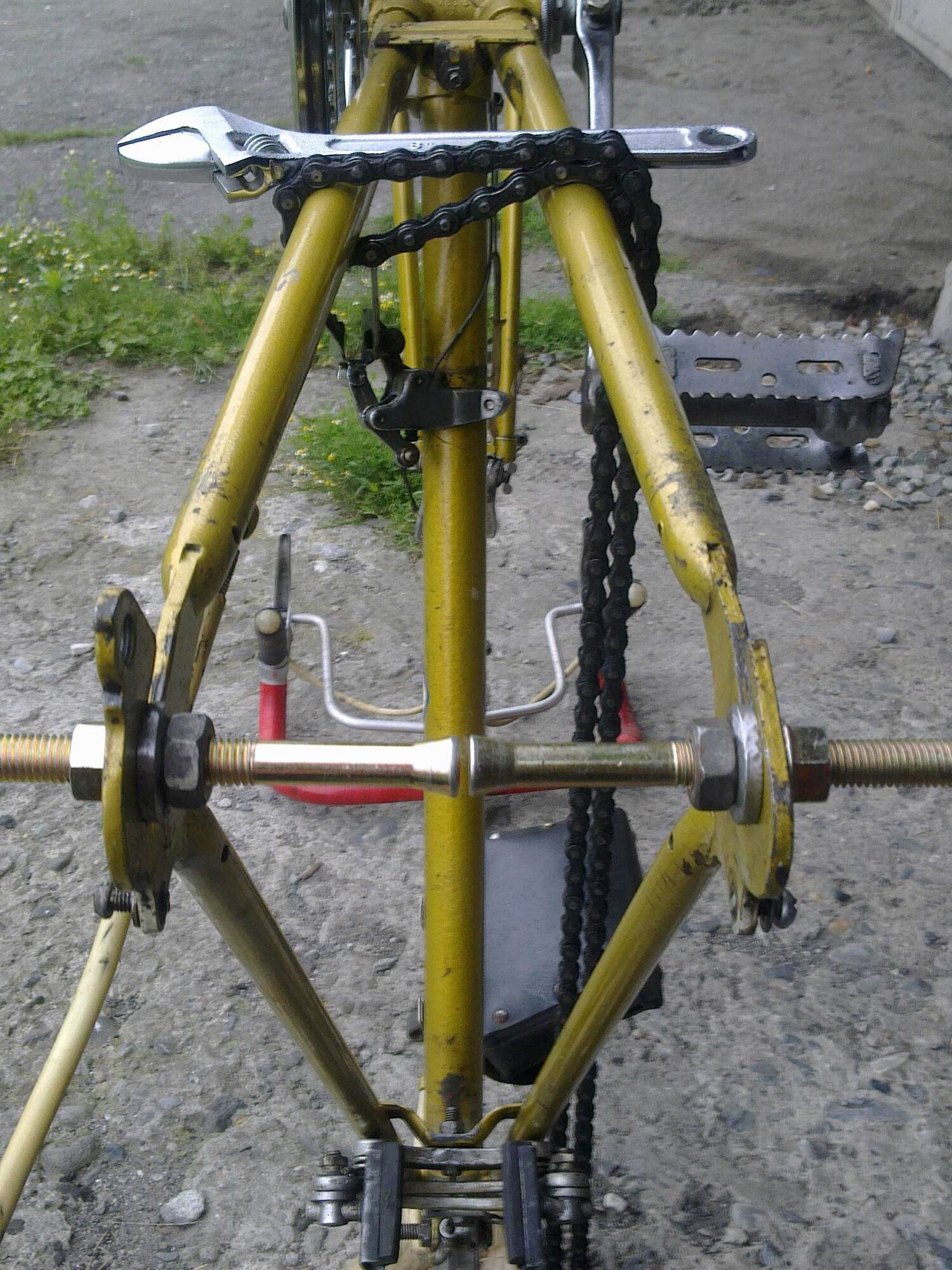

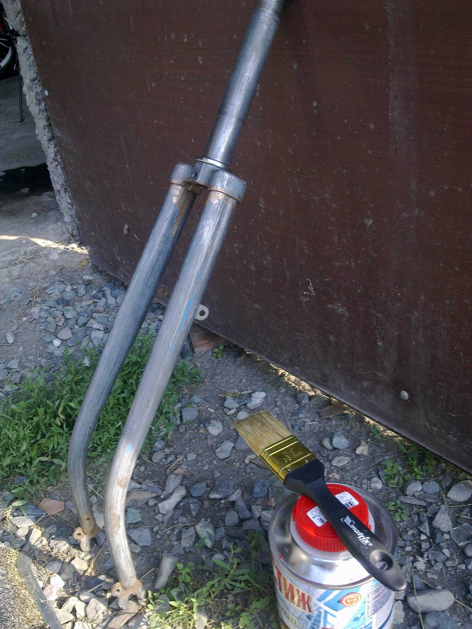

У меня под замену мастер сказал спицы,покрышки однозначно а далее по необходимости.Конечно обода я бы поменял но тогда мой ремонт растянется на долго :eek: .Думаю сначала подшаманить чтоб катал,а со временем заменю.Сегодня ровнял вилку,облезлая краска не давала покоя принял решение обдирать :facepalm: .Позвонил знакомому автомастеру обещал за пиво :yes: покрасить мой вел.Теперь ломаю голову какой цвет красить.Нравится белый,но не вижу общюю картину,у меня с эстетикой не очень :oops:
Комментарий к файлу: равняю вилку
moivel5.jpg [ 540 КБ | Просмотров: 2565 ]
Комментарий к файлу: и заднюю)))
moivel6.jpg [ 463.48 КБ | Просмотров: 2565 ]
Комментарий к файлу: смывка в действии)))
moivel7.jpg [ 468.45 КБ | Просмотров: 2565 ]
Комментарий к файлу: ну как то так))
moivel8.jpg [ 191.68 КБ | Просмотров: 2565 ]
Комментарий к файлу: теперь красить
Фото0199.jpg [ 836.81 КБ | Просмотров: 2530 ]

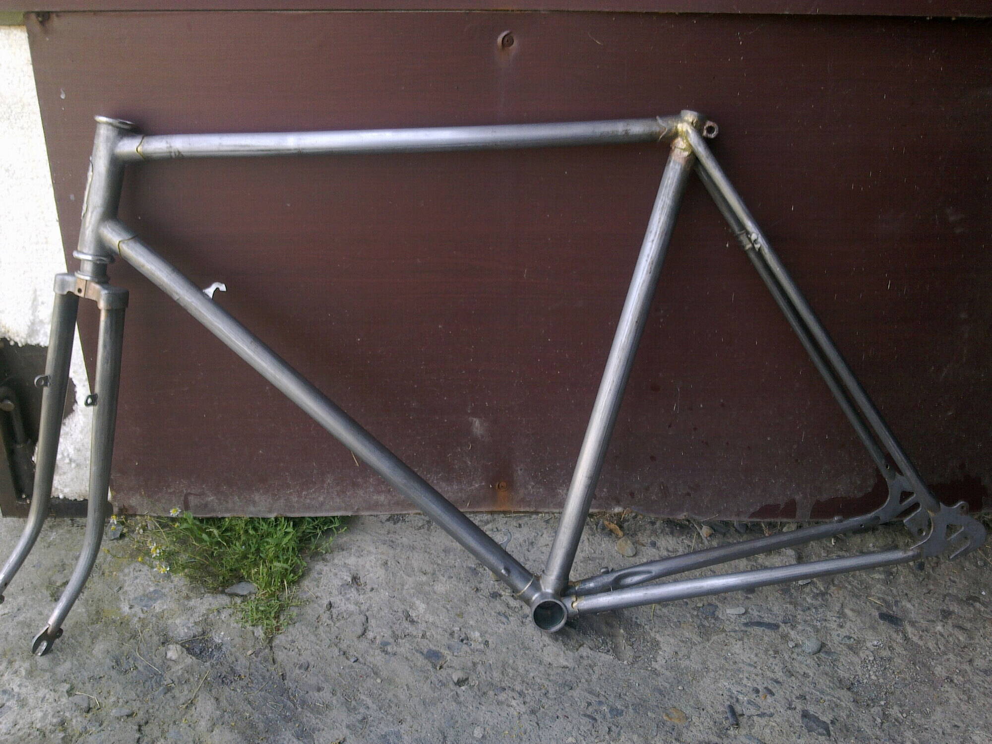

С рамой хорошо :yes:

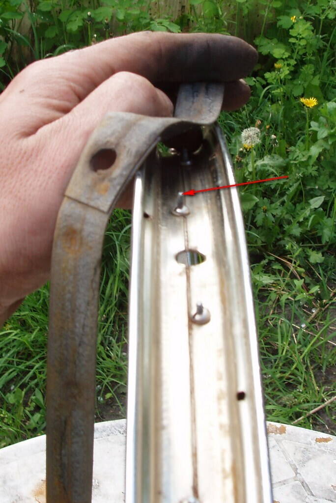

Двойные обода на турист :doubt:
viewtopic.php?f=31&t=160854&start=645#p1281535
Как у мастера может не оказаться спиц тупо на советский дорожник? Идеальная длина 296, а 298 тоже можно, но придётся опилить торчащие концы.
Комментарий к файлу: Это не турист, но концы пришлось срезать
P1010222.JPG [ 164.15 КБ | Просмотров: 2416 ]
Ну есть дорожные спицы 302 (вроде) - их сюда ставить не нужно. Крестов дофига для такого вела. А так - по три креста спереди и сзади, и будет счастье.
Кстати ( я тут всех задалбываю), Вам не сложно взвесить раму голую - без вилки, каретки, рулевой и т.п. :oops:
