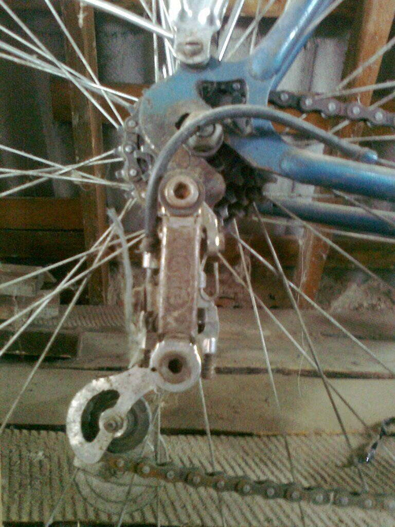

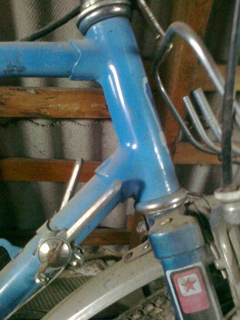

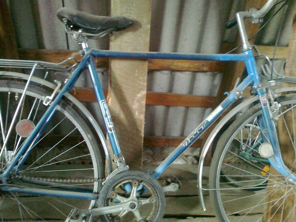

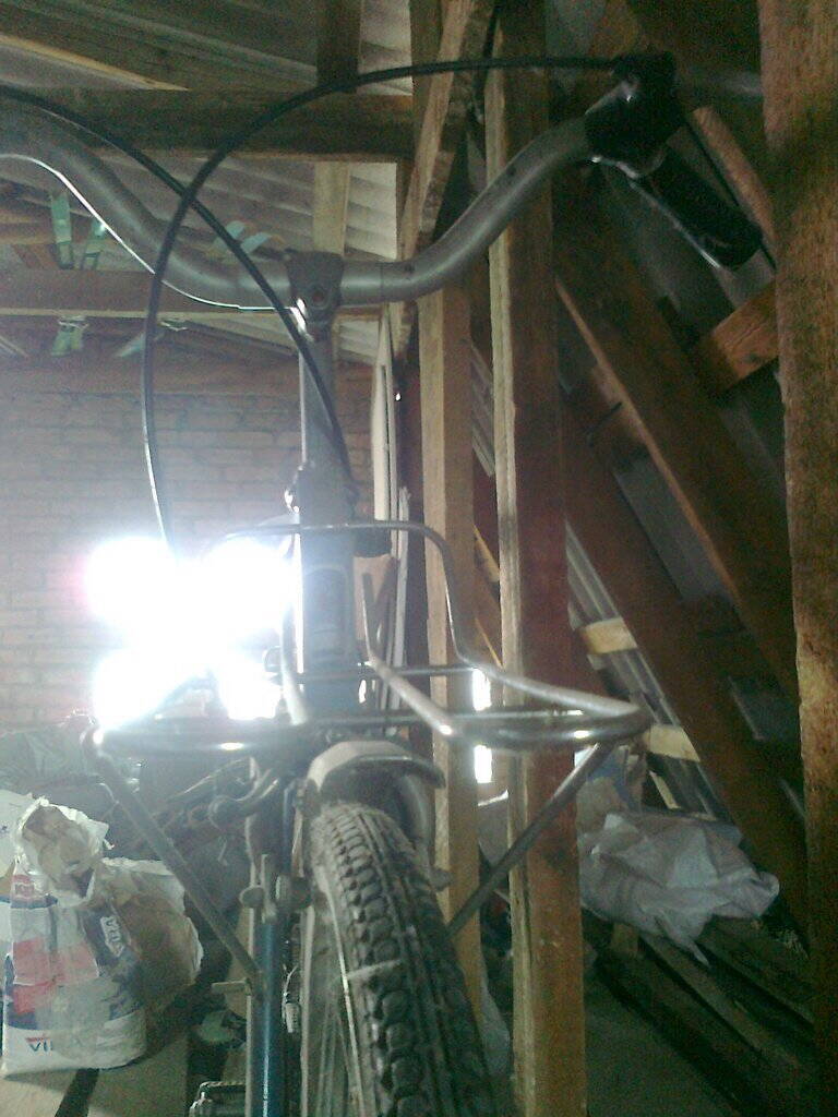

Нашел на даче старый турист. Хочу восстановить его.
Конечная цель - сделать чтото похожее на шоссейник, чтобы можно было гонять на большей скорости чем на мтб, на котором езжу сейчас. Ездить планирую исключительно по асфальту.
Приоритет на бюджетность (хотелбы на все вложиться до 1000грн), так как выезжать на нем буду не часто (в основном катаю на мтб).
Хотелбы поменять переключатели, те что на раме не нравятся, нужны с манетками на руль.
Просьба написать в двух словах, что нужно менять, а что можно оставить. Если чтото менять, то на что конкретно. Также буду признателен любым советам.
Вот несколько фото (к сожалению на даче оказался только телефон для съемки)
Фото0354.jpg [ 145.91 КБ | Просмотров: 1294 ]
Фото0355.jpg [ 137.25 КБ | Просмотров: 1294 ]
Фото0356.jpg [ 155.81 КБ | Просмотров: 1294 ]
Фото0357.jpg [ 168.62 КБ | Просмотров: 1294 ]

На форуме полно тем и рекомендаций. Итак, что бы я сделал в первую очередь? Это план. В том числе и финансовый. С чего начинать? Конечно с колес. Они цепляют тормоза, тормоза - ручки. Если это комборучки, то "зацепляем" передний и задний переключатели. Они "цепляют" систему (ставим квадрат 68 х 110) и кассету (трещетку) на 7 ведомых звезд. Остается руль. Здесь я не сторонник бараньего рога, лучше поставить прямой. На него хорошо садятся комборучки. Седушка и глалол - в последнюю очередь. Крылья желательны. Вперед и удачи! Дело мастера боится
