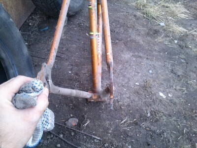

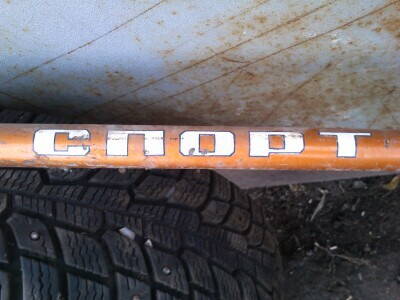

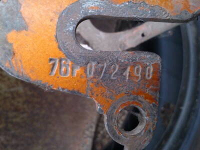

Привет всем! Стал обладателем рамы "Спорт".Друг нашел в кустах возле спортшколы :smile: ,зная , что я любитель всякого "барахла"сразу позвонил. Когда приехал за рамой, он вспомнил ,что на чердаке еще "чёто" валяется.Этим "чёто" оказались два Туриста и Урал(не о них речь).

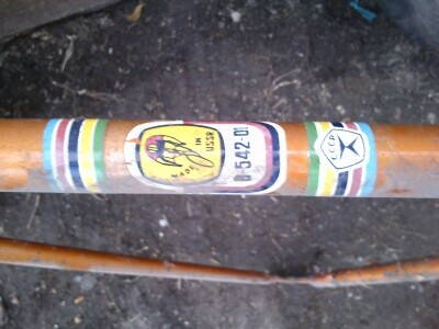

По этому поводу есть пара вопросов
-рама В542-01 это экспортная или нет?
-подойдет ли сюда вилка от туриста или спутника?

конечно подойдет
вот как сотрется будет ?

Это туристическая рама (очередной раз говорю - почти самая лучшая для туризма, ИМХО) . Родная вилка там туристическая и есть - изящная, как у СШ, но далеко загнутая вперёд, как у Украины.
Слово "экспортная" часто употреблялось не в тему - сейчас целая куча словечек есть, которые тоже ничего не значат, но прибавляют веса.
У Вас рама с наноэкстрактом углерода! :lol:
Например, советская военная техника экспортная - ухудшенная и упрощённая. А если велосипед делался для экспорта в Индию или Зимбабве? Я предпочёл бы тот, что для внутренноего рынка. На всякий случай. А в США экспортное - это почти всегда ухудшенное. Там настоящие патриоты, а не как у нас с Вами :sad:
Надпись сделана кирилицей - разве что для Болгарии? :)
Вот надпись Спорт действительно не такая, как я привык.
Вобщем, рама классная, лёгкий ситибайк или вел для походов из нё получится отличный. Чисто как для меня - предпочёл бы чуть более раннюю с"хохломой", а не со штампованой рулевой.
Лепить из неё шоссер - немногоне то. Он вялый будет и слишком комфортный для шоссера.

я про "экспорт" заикнулся не для прибавки веса, а так сказать для истории :smile:
а вообще надпись СССР на значке и знак качества на раме душу греют :smile:

Да вешайте "Спут" или "Туристовскую" - были такого цвета и не парьтесь. :smile:
ЗЫ, ...и все-таки 542-01 шел на экспорт и не только в Зимбабве. В "Эволюции ХВЗ" гляньте. :yes:

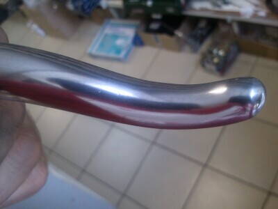

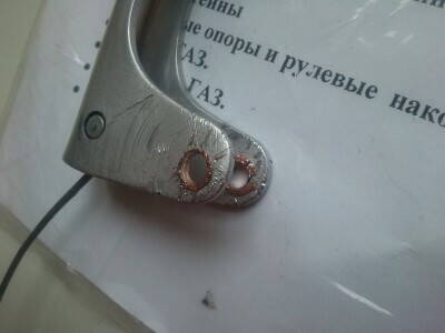

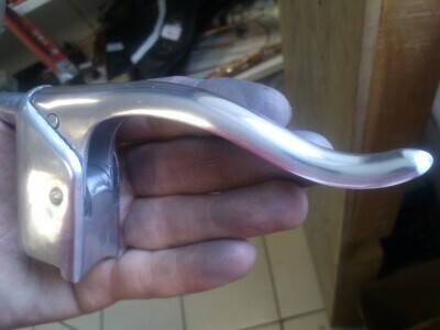

Пока не доехал до вилок, занялся тем, что было под рукой

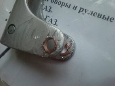

Сделал медные втулочки, чтобы убрать люфт.Ось с трудом вошла , зато ручка работает как часики

Вот :smile: -ободрал.

Это по-нашему! :good:
:shock: Там в ручке были эти втулочки?! Не, наверное из очень хороших рук, самопальщина. А, увидел :) Строго говоря, для таких целей бронза рулит.
