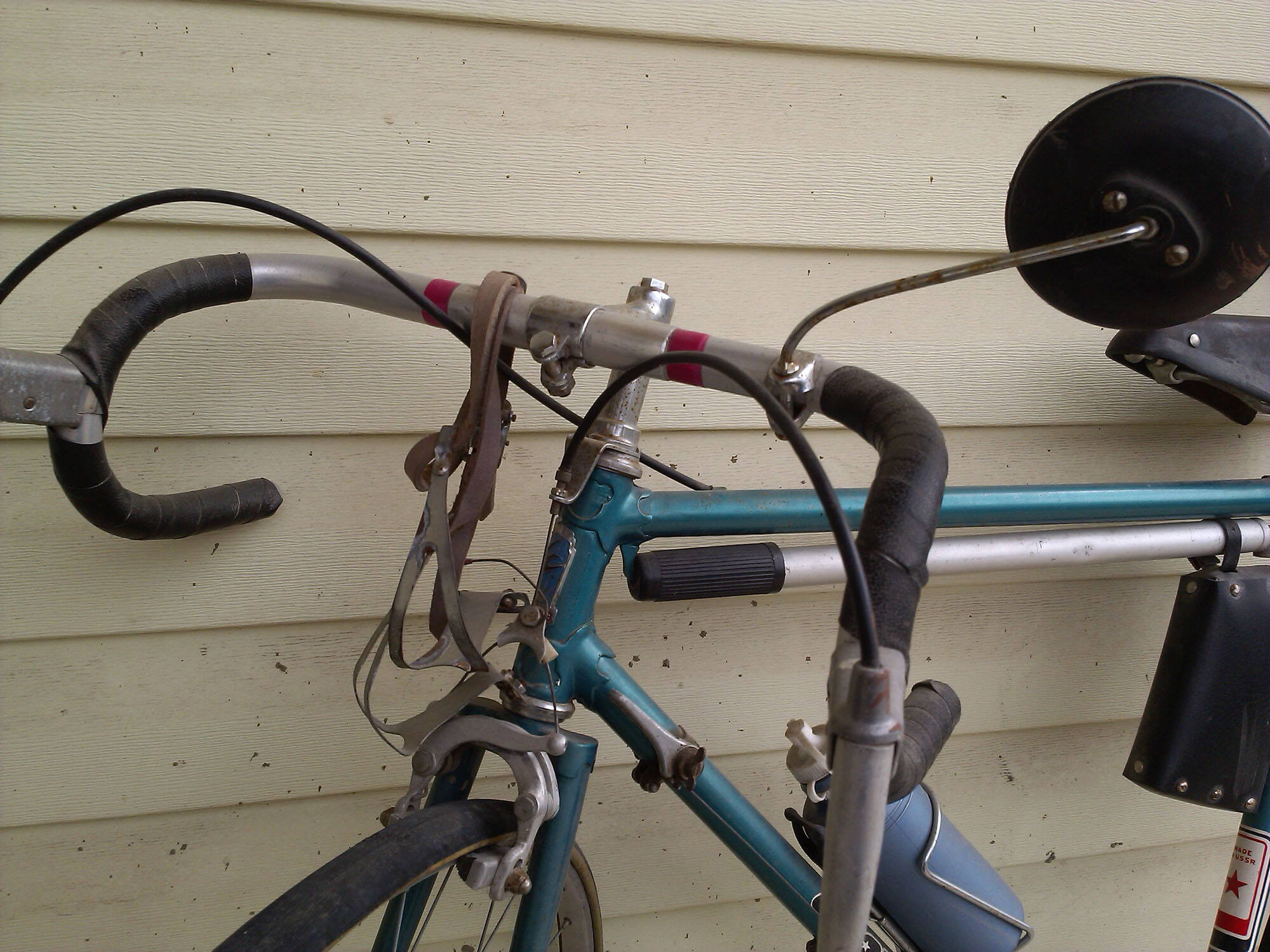

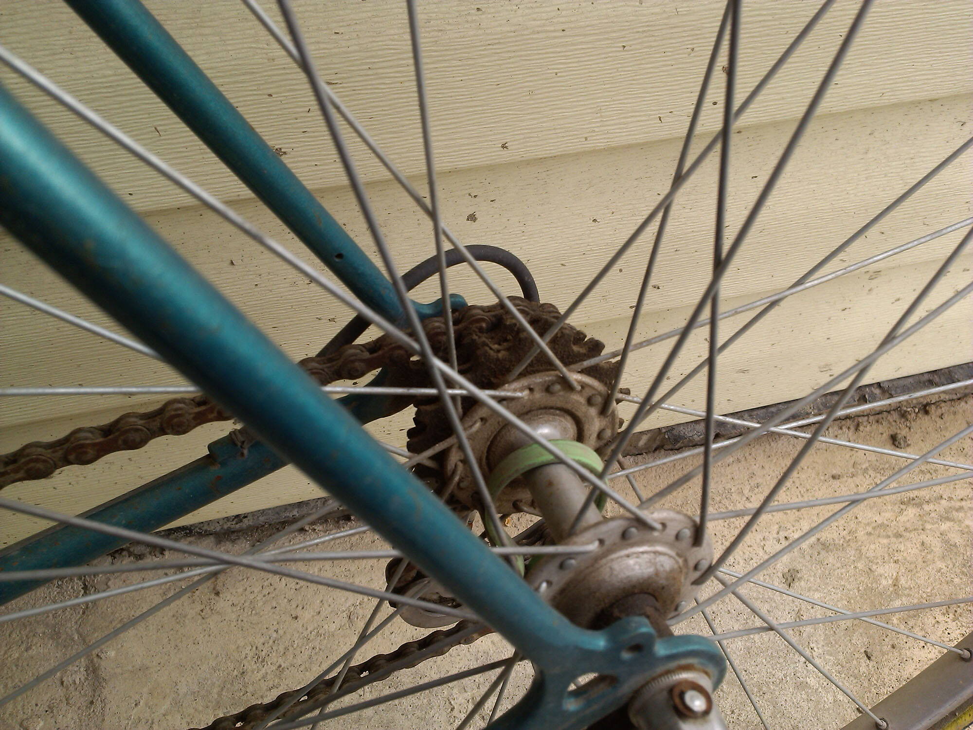

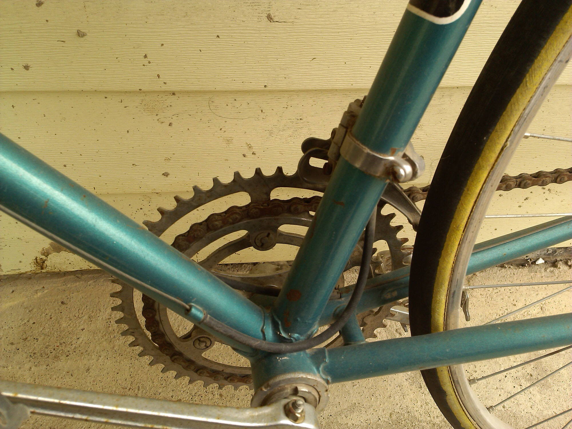

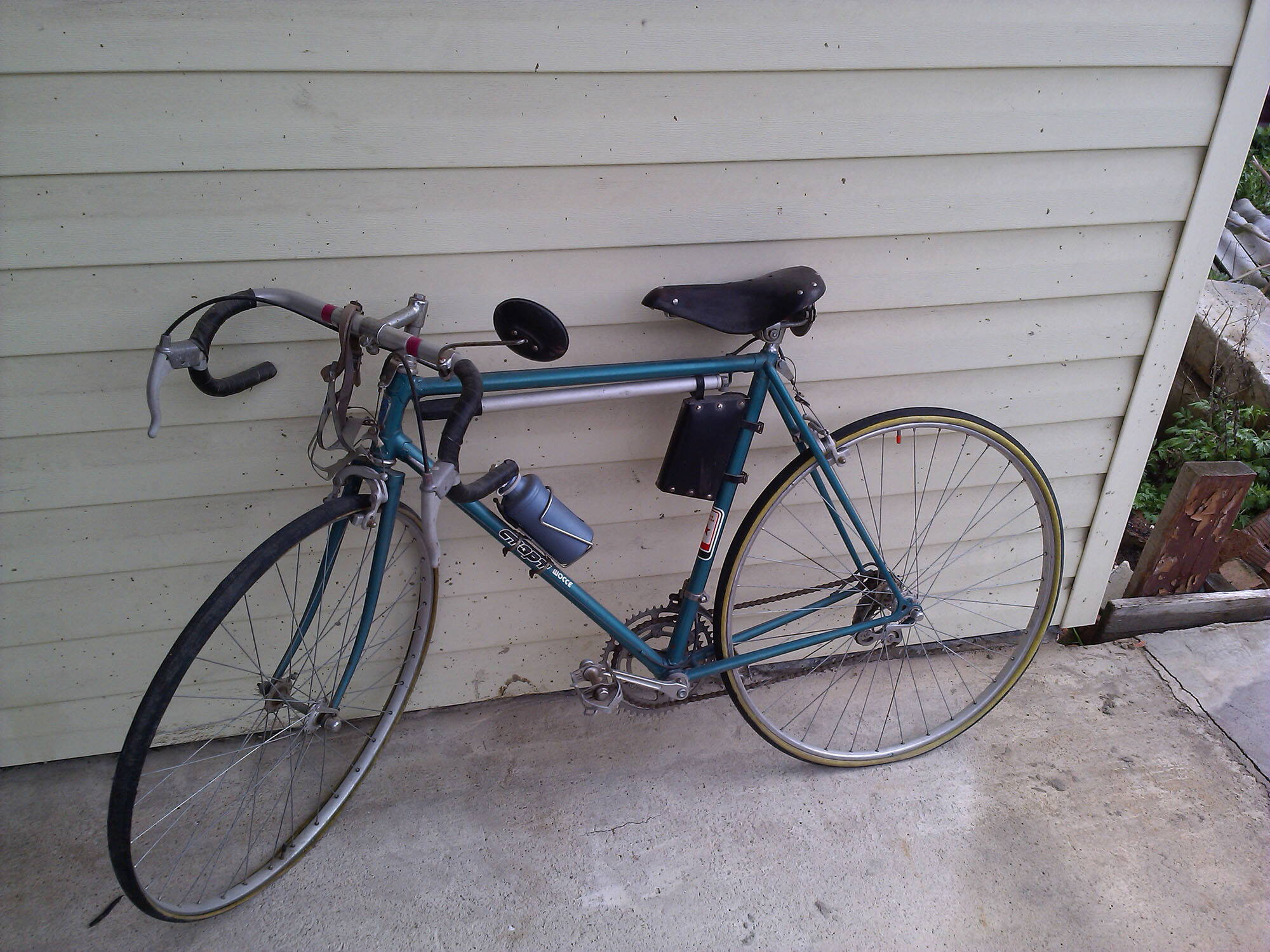

Живу в Беларуси и недавно приобрел по мне как кажется очень красивую технику! Помогите его адаптировать для езды по городу и трассе, в большей степени для городского цикла. С чего начать? Все предложения только приветствуются. Спасибо всем откликнувшимся. Еще сильно не определился что хочу поэтому хочу узнать мнения "бывалых".

не нужно там ничего адаптировать, использовать только для редких выездов по хорошей погоде. максимум замена тросов-рубашек, колодок, трубок. для повседневного использования купить другой велосипед.
СообщениеДобавлено: 03.05.2014 14:53
Зеркало снять, туклипсы повесить на законное место. Насос увы, в мусорку. Перебрать втулки, рулевую, каретку. Сделать ревизию смазать и вся адаптация.
Седло по вашему росту выставлено или предыдущего владельца? Нынешнее положение говорит, что рама крайне мала. Как минимум вынос покороче нужен.

Зеркало снял, с туклипсами пока не разобрался! А удобно с ними? Насос я уже понял что в мусор. Вот как мне трубки качать и чем я не знаю, тем более давление такое создать. И есть вопросы у меня рост 188 и мне маловато все, рулевая стойка короткая для меня так же и для седла :sad: На счет выноса и подгонки под мой рост жду, предложения. :smile:
СообщениеДобавлено: 05.05.2014 12:02
О, под такой рост седло явно не стоит, ну на фото.
Развернуть замок в другую сторону, выдвинуть максимум подседел, но не забыть оставить в раме 5 см, иначе проблемы начнутся с рамой. Если подседела не хватает, заменить. Вынос пока не трогать. Золотое правило регулировки, не более одной зараз. Покатайтесь, десяток км, потом приступайте к выносу. В общем от 60 до 100 мм современные не дефицит. Если хотите более аутентичные, то тогда надо поискать, но тоже попадаются не редко.
какая ростовка велосипеда?
СообщениеДобавлено: 05.05.2014 13:20
А и правда, вначале подумал про 56 см, сейчас смотрю, может и 54. Это уже очень мало для такого роста.
СообщениеДобавлено: 05.05.2014 14:30
А насос то качает? Если да то выкинуть еще успеется.
СообщениеДобавлено: 05.05.2014 15:01
HENK75
На нем вмятина на фото видна. С такой он априори качать полноценно не сможет. Максимум 1/3 объема.
СообщениеДобавлено: 05.05.2014 15:31
ДЕвгений76
Да точно, выправить думаю не реально... антураж
СообщениеДобавлено: 05.05.2014 15:34
:yes: Если бы он был последним в мире, то выправить легко, а так оснастка обойдется дороже велосипеда :D
СообщениеДобавлено: 05.05.2014 16:04
Да вроде на 56 рама похожа. Но явно кандидат на жирафу. Обратите внимание на мой подседел (рост 190, рама 56) viewtopic.php?f=31&t=160854#p1124733 Вот и у Вас такое будет. Если крепление седла будет советское, сразу подбирайте подседельный штырь от складного Аиста - без вариантов.

Очень приятно читать вышеизложенное, но если можно вернемся к проблемам. Мне кажется мне нужно поднять рулевую колонку выше, но мне не хватает длинны. Какое может быть решения, но и задирать сильно тоже не хочется. Может я не улавливаю прелести спортивного велосипеда?На счет ростовки думаю 54, и что делать для моего роста?
