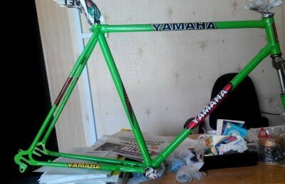

есть рама (см. вложение ниже). по фото кажется, что есть деформация верхней трубы у стакана, но в реальности это не так.
экс владелец украсил ее жуткими наклейками.
вопрос 1 - как удалить эти наклейки, чтобы не повредить краску.
на нижних перьях перемычка (в виде пластины) оторвана.
вопрос 2 - надо ли морочить голову с привариванием ее обратно, или проще обойтись без перемычки. каково ее функциональное назначение.
на верхних перьях перемычка в виде пластины повреждена. сзади будут ви-брейки.
для крепления ви-брейков на перья будет преварена горилла(бустер) от ашан амортизированной вилки. после установки горилл (бустера) необходимости в перемычке не будет. отсюда вопрос
вопрос 3 - надо ли морочить голову с привариванием верхней перемычки обратно, или обойтись без нее. каково ее функциональное назначение.
з.ы. рама примечательна тем, что на нижней трубе имеется полный комплект бонок.
вопрос 4 - это турист или спутник
вопрос 5 - какой длинны должна быть ось каретки ( при условии 3*7 ск)
вопрос 6 - если вдруг мне взбредет в голову мысль о продаже, то какова может быть стоимость этой рамы

1. Прогревая феном, обычным, ну и конечно смотреть как идет, х.з. что там за клеевой слой.
2. Обязательно, лучше припайкой латунью или серебряным припоем. Там крепится заднийтормоз, влияет на общую прочность заднего треугольника.
3. Но если горила, то можно обойтись, но в чем смысл ви-брейков сзади?
4. Знает первый хозяин, предположу Турист, конец 80-х
5. 100грн, если очень повезет 200
Горб таки есть, амовилку зря планируете, рама слишком хлипкая для нее. У многих не выдержала.

Павел Созинов писал(а):
А какой вопрос-то? Рама — Турист или Спутник.
да так же видно, что турист.
 Заголовок сообщения: Re: вопрос по раме
СообщениеДобавлено: 17.06.2014 22:54
:yes: + 100500
4. Ямаха
1. на имеющемся веле (см. пдпись) сзади стоят клещи. от них толку абсолютно никакого.
2. деформация/поломка перемычки верхнего пера исключает возможность установки тормоза
я ее пока не планировал. просто вилка уже установлена
остался без ответа мой вопрос по длинне вала каретки (перед 3ск., зад 7ск.).
Мой крокодил внедорожник
Чемпион "Вологодский Ящер"
Последний раз редактировалось hs_sh 17.06.2014 23:02, всего редактировалось 1 раз.
СообщениеДобавлено: 17.06.2014 23:00
Сообщения: 100
Изображения: 25
Город: Павлоград
Зарегистрирован:31.07.2011
Ну так амовилку вроде и не планируют, во всяком случае сейчас речь о ней не идёт. ТС хочет гориллу от амовилки приварить вместо верхнего мостика, чем убъёт 2 зайцев: отремонтирует мостик, установит брейкбоссы для вибрейков. Эстетическая сторона этого решения,конечно, довольно таки спорная... но в плане практичности всё норм...
Крысодил
СообщениеДобавлено: 17.06.2014 23:06
Значит клещи не настроены. У трех из десяти форумчан они совсем не тормозят у остальных хорошо.
Из этого вывод.
Врить задние перья, что так, что так будете, а родные тормоза или крабы нга таких рамах поэстетичней смотрятся, а тормозят одинаково. Горила слишком масивна. ИМХО
Амовилку увидел на фото, вот и подумал плохое :oops:
Зачем Вам на Туристе три звезды спереди? ГОРНИК ИЗ НЕГО НЕ ВЫЙДЕТ!
У нас есть один товарищь, на СШ спереди три звезды ставил. На 12 странице сдался, признал ошибку и поставил шосейную систему, чему сам в последствии был очень рад. Не повторяйте чужих ошибок.
живу в частном секторе на краю города.
основное назначение вела - езда в магазин, на рыбалку и на карьер.
при поездки в магазин вполне годится шоссейная система, а вот с рыбалкой и карьером - нет.
расстояние от дома до рыбалки 15 км, до карьера 12км (он немного ближе). когда еду из дома 65% трафика - 3 затяжных спуска (на имеющемся крокодиле максимальная скорость по компу 61,8 км/ч) и один очень крутой спуск. обратно я с трудом выгребаю на тракторной передаче 28перед 36 зад)
остальные 35% трафика - укатанная земля, щебень, отвалы тереконов, высохшая колея от самосвалов.
для себя установку горной системы считаю оправданной
дополню.
один крокодил в моем гараже уже есть. второй велосипед мне не нужен. поэтому рассматриваю вариант перебросить все с того вела, что в подписи на зеленую раму. разве что надо поменять говношатуны (звезды имеют нарушенную геометрию) и тросики будут эстетичнее проведены.
Это потому, что тормозные ручки для вибрейков
Ось каретки 113-117 мм
