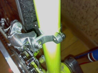

Вот так вышел из положения: выточил хомут сам при помощи нождака и напильника из старого стандартного туристовского переключателя.
27032010631.jpg [ 140.64 КБ | Просмотров: 1439 ]
СообщениеДобавлено: 21.04.2010 09:31
Сообщения: 2653
Зарегистрирован:28.04.2009
тоже правильно!
на фотке, как будто, переклюк одет на джедайский меч =)
