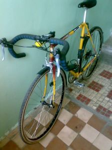

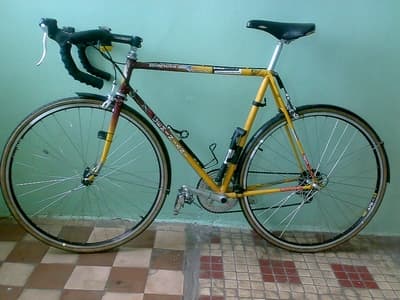

Отъъездил на этом приборе прошлый сезон (около 2000 км), готов во всеоружии втречать новый с ободами Мавик А719.
Немного спецификации:
- Система -105
- задний переклюк - 105
- передний переклюк - сора (которая вешается на готовую планку на раме, а не на хомуте)
- руль - зумовский, автоматы (дуалконтролл) 7*, оплетка - что-то типа вспененной резины, вынос - по русски непечатно,- фондрист.
- кассета - шимано, 7*
- тормоза - сора, колодки - асима полупрозрачные, очень мягкие.
- ось родная, под квадраты.
- резина - нокиан 28 полуслик.
- подсиделка - из советских старых запасов, соревновательная.
- педали - какя-то Италия, на левой - туклипса (с правой снял,- много езжу по городу, не успеваю вынимать и вставлять)
- седло - СанМарко которым комплектовались Кольнаго для гонок.
- колеса - отъездил на Аллэкстриме, на Новый од сделал себе подарок - обода Мавик А719 (которыми Канондейл комплектует свои велы класса Грантуризм), втулки передняя и задняя Чоссен на промах.
Извняюсь за русскую транскрипцию - комп (или клава) глючит.
Явно будут вопросы. Не стесняйтесь задавать.
Спасибо.

ИМХО Обода нужно было ставить Open Pro, ненамного дороже, крепкие и легче (~ 250гр. пара), а если на 32 спицы. то еще ~50гр. долой.

Дело было не в цене, а просто они мне понравились со своими двойными пистонами и количеством спиц. Смотрятся правда хорошо! На велопробеге по дорогам Франции мне уже не ездить, а так 50-100-150 гр как-то и не чувствуется.
Забыл добавить, рама крашена не мной, перекрашивать не собираюсь (я достаточно долго на этом, столь уважаемом мной сайте, продвигал свою мысль, что рама крокодила,- это такойже расходник, как, к примеру цепь, или обмотка руля и т.п.), просто там, где появляются ободранности, заклеиваю всякими наклейками и порядок.
Спасибо.

хороший аппарат, но крылья немного портят вид, как минимум на сухое время суток, можно снять их.
личное мнение, обидеть не хотел, если что извините.
а следующий подарок, стоит себе сделать в виде контактных педалей и туфлей.
удачи на дорогах ;)

крылья пластиковые? если да, то это очень хорошая вещь!
а если металлические, то выкинуть :D
а вцелом велосипед понравился очень даже

Может быть, я что-то пропустил, но из описания не ясно, какая рама. Насколько я понял из фотографии, рама спецзаказовская. Какого она года?

- По поводу крыльев. Езжу на этом аппарате на работу (соответственно, и с работы), по моему есть такое животное,-гиеноподобная собака, у нее еще такая полоса на спине, только сухая. Приезжать на работу с мокрой ... седалищем, короче, не могу,-подчиненные засмеют, вода из-за заднего колеса на мокром асфальте переливается аж через голову. Крылья - очень похожи видом на роьяльный лак, очень мягкие и легкие, гнутся в руках, но держат форму, брал года 2 назад на Сокольниках около 500 руб. Снимать и одевать их часто не могу, т.к. на раме не предусмотренно крепление крыльев, спереди притянул тонкими-тонкими хомутами, сзади,- на шайбах сквозь ... дропаунды, по моему. Весят они совсем ничего, но комфорт и сухая ... седалище то есть, стоят дорогого.
Что за рама, не знаю. Кто говорит Чемпион, кто Тахион. По размерности чуть больше общеупотребительной СтартШоссе, но совершенно другие углы и задний треугольник. Взял у закомого за 1500 руб+200 руб за изготовление ввертыша в петух (была убита резьба).

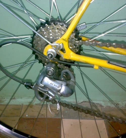

А сколько зубов у самой большой звезды кассеты? По фотке так и не определил, 26 или 28 (а может еще сколько)? Хочу себе брать переключатель Shimano Sora, так в доке на него написано что самая
большая звезда, на которую может закинуть цепь сей суппер, о 27-ми зубах, а у меня кассета 8х 11-28. Отсюда сомнения по поводу работоспособности Соровского переключателя на МТБ-ой кассете... Супперы 105 серии и Сора я думаю не очень отличаются.
И если у Вас 105-й закидывает цепь на 28-ю звезду буду очень рад этому факту, а Вам благодарен за информацию.

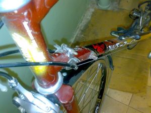

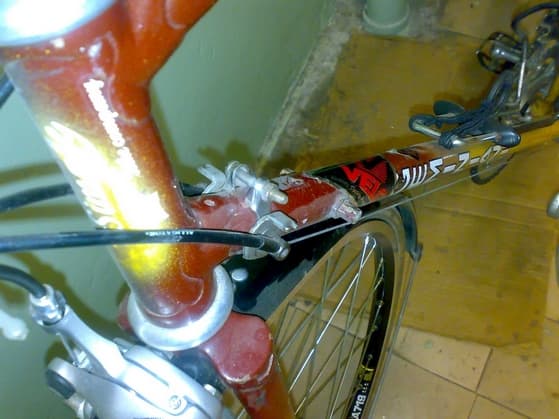

Вопрос к ТС: Нельзя ли сделать более крупное фото узла, где обычно расположены нарамные манетки? Спасибо.
СообщениеДобавлено: 28.01.2009 11:17
Сообщения: 1670
Город: Сумы
Возраст: 56
Зарегистрирован:07.09.2006
Это на другом велосипеде, но зато хорошо видно :wink:
http://velo-sport.sumy.ua/forum/gallery ... age_id=487

Вот-вот! Именно их я и ищу! А рама какая? Трефы на кареточном узле заставляют задуматься :wink:

А как упоры стали на ХВЗшную раму? без проблем? У меня боночки шестигранные, а у вас?

Kostas/у. Самая большая звезда,- 28, самая маленькая,-11.И той, и другой пользуюсь мало _ на большой шоссеру делать нечего, на 11-й уже здоровья (47 годиков) не хватает. 105 взял, скорее всего, из-за понтов, потому что разница между Sora и 105 только чисто в спортивных делах, Sora - начаьный уровень, 105,- уровень сборной хлебокомбината (или района). Заранее извнсть перед труженниками хлебокомбината! И Sora, и 105 переклюкивают одинаково, только надежность и вес разные. (Сведения от катающихся и продавцов). На вопрос отвечу коротко,(ну-ну),- переклюкивают одинаково и хорошо. Только спереди у меня тоже 105...
Уважаемый tiN-naR! Это как раз самый лучший вопрос, который мне задали здесь! На раму ХВЗ можно налепить все что угодно, лишь бы бабло позвобяло!НО! Крокодиловодство тем и отличается, что нужно сделать так, что все это бы еще и работало! При моем чисто потребительском отношении к рамам,я, тем не менее, отказываюсь подпиливать, варить, врезывать и тому подобные издевательства над хорошим сплавом. Идея друга, который сегодня вечером разрешил мне поделится с вами, крокодиловодами! Мы отъездили уже три сезона, горя не знаем, термическими нагрузками раму не портим, вес,- так ведь это родной кронштейн для манеток от ХВЗ!
