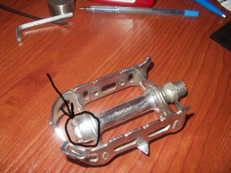

Все в родне .Не хватает одной детальки на фото.Не у кого нет
pedal'ka.jpg [ 164.55 КБ | Просмотров: 2504 ]

Гляну на выходных... Вроде было, но окислено.

Я в свое время ради этой детальки целый комплект педалей купил. Дефицитный колпачек однако.

На правых педалях колпачки, увы, теряются из-за направления вращения. Я их на БФ-6 (медицинский клей) стал сажать. Даже на алю унифицированные дорожные педали "сделано в СССР", оказывается, достать такой - большая проблема :sad:

Так у меня с левой потерялся.

Они идинаковые :)

Точно левая :D Но это редкость.
Всё равно грустно. Да колпачки одинаковые, из-за этого обычно левый остаётся, а правый самооткручивается - из-за направления резьбы (одинакового) и вращения (разного). Хз, то ли загустевшей смазкой его цепляет, то ли ещё как-то.

Вот на днях делал пацану алюминиевые педальки с Туриста и там контрагайка стояла какаято левая, она миллиметров 5 шириной и под ключ на 12 - как раз отштамповка на крышечке одеваеться на эту гайку как головка при закручивании, из-за этого педаль начинала люфтить через пару часов езды, а на другой стороне по той же причине должна была бы откручиваться крышечка если б тоже гайка длинней бы была.

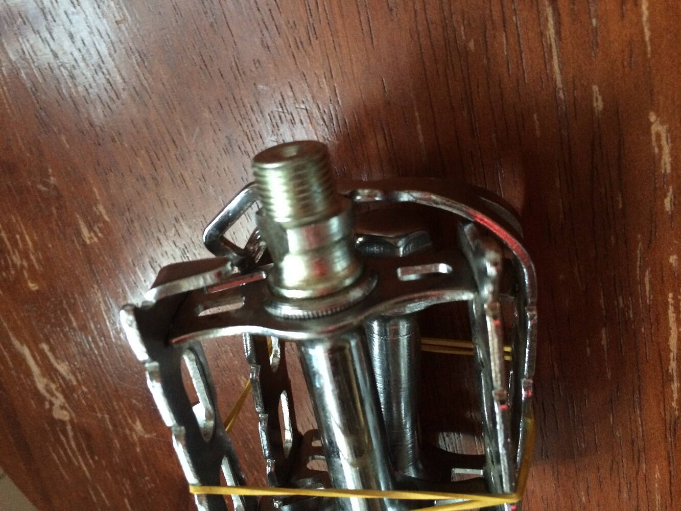

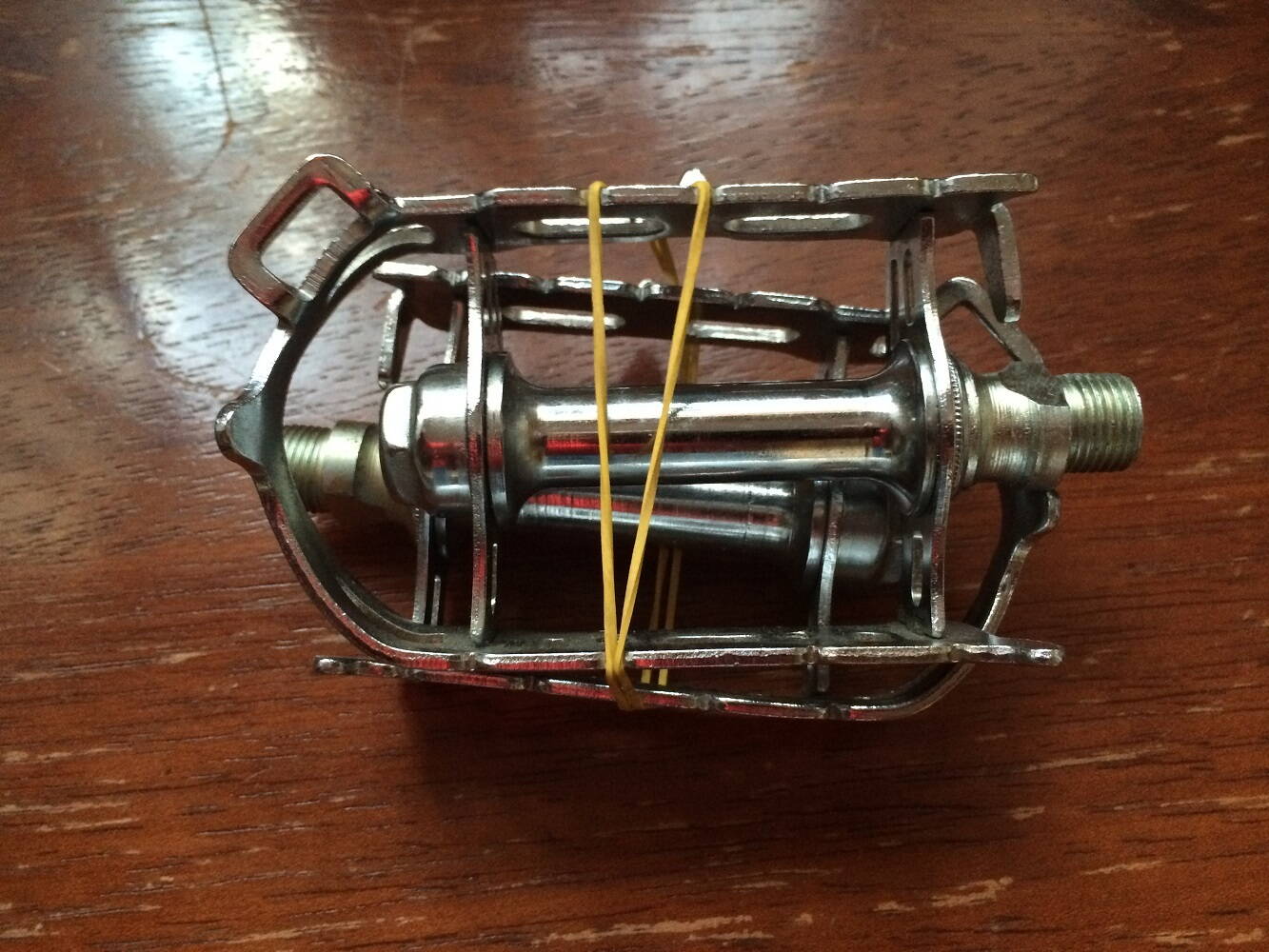

В Сокольниках в так называемой трубе есть 10 павильон там спросить.
IMG_0197.JPG [ 427.98 КБ | Просмотров: 2357 ]
IMG_0198.JPG [ 415.24 КБ | Просмотров: 2357 ]

Привет, отправил тебе колпачек на педаль, между прочим первым классом :D , за то я теперь знаю, что весит он 13 грамм, смотри в личке.
