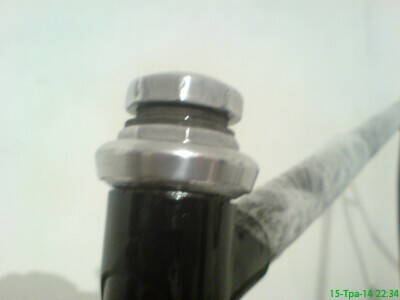

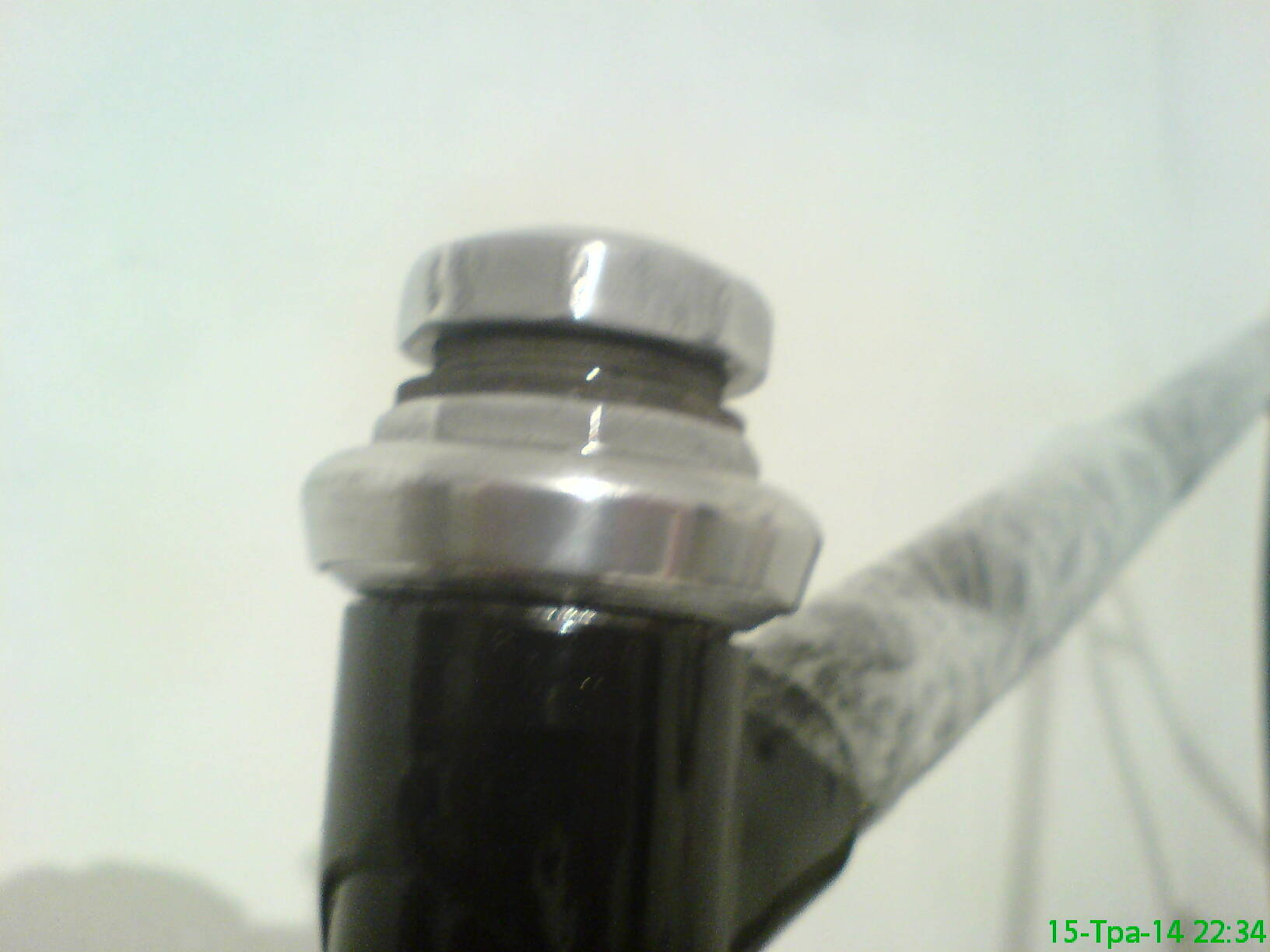

СообщениеДобавлено: 21.05.2014 21:09
Сообщения: 234
Город: Voronezh
Зарегистрирован:29.07.2012
Так не должно быть

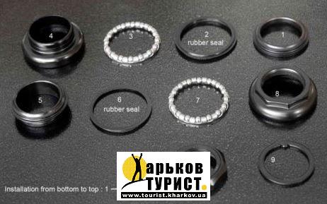

СообщениеДобавлено: 21.05.2014 21:55
Нужно еще какую шайбу засунуть. Низ собран правильно?

СообщениеДобавлено: 21.05.2014 23:10
Шток вилки длинный может быть. Щель под шайбу с внутренним усом заканчивается раньше, чем надо. Примерно к этому Евгений76 и подводит, интересуясь низом :D

СообщениеДобавлено: 22.05.2014 00:22
На Вашій схемі не побачив "шайби з вусиком" (на фото під №9) ?! Де вона ?!
СообщениеДобавлено: 22.05.2014 00:32
Её роль выполняет "клюв" от торрмоза.

СообщениеДобавлено: 22.05.2014 01:13
:D Я отсутствую :-P
:lol: Привидение !!!
Yamato88, а Ви впевнені ,що вилка рідна з цією рамою ?!
Якщо все так як Ви намалювали, підкидайте шайбу і не партесь, але при умові, що все правельно зібрано :D

Может проще удлинить надфилем вертикальный паз на штоке?

СообщениеДобавлено: 22.05.2014 10:15
Сообщения: 1099
Город: Бердянск
Зарегистрирован:07.08.2013
Да не надо мучаться, просто добавить шайбу и все! У меня на СШ зеленом так и было, стоял упор для тросика и шайба с усиков тоже была. А на спорте, там просто две шайбы стоят, т.к. упора для тросика там нету по конструкции.
с виду выглядит органично, а определить родная вилка или хотя бы из того же типа или нет, боюсь данная операция выше границ понимания моего в этом вопросе :D
За трос дякую !!! Вже знайшов де продають 2м30см. , а то мені трошки не вистачає :D, задовга рама, і тягнути його треба, аж до задньої втулки.
А раз перебрали і не допомогло з рульовою, думаю просто вилка не рідна, від іншої моделі або ростовки.

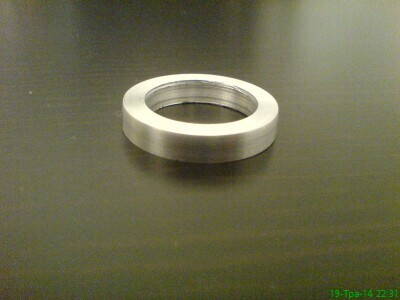

В вашому випадку шайба рулить :yes: В мене тут на днях, була та сама проблема, тільки не 1-2 мм як в Вас,а цілих 5 мм + до незручностей зазор бажано було заберати алюмінієвою шайбою, так як рульова з алюмінію ... але справився (токар :D ) на даний момент все ок !
DSC02806.JPG [ 524.6 КБ | Просмотров: 2350 ]
DSC02782.JPG [ 519.71 КБ | Просмотров: 2350 ]
