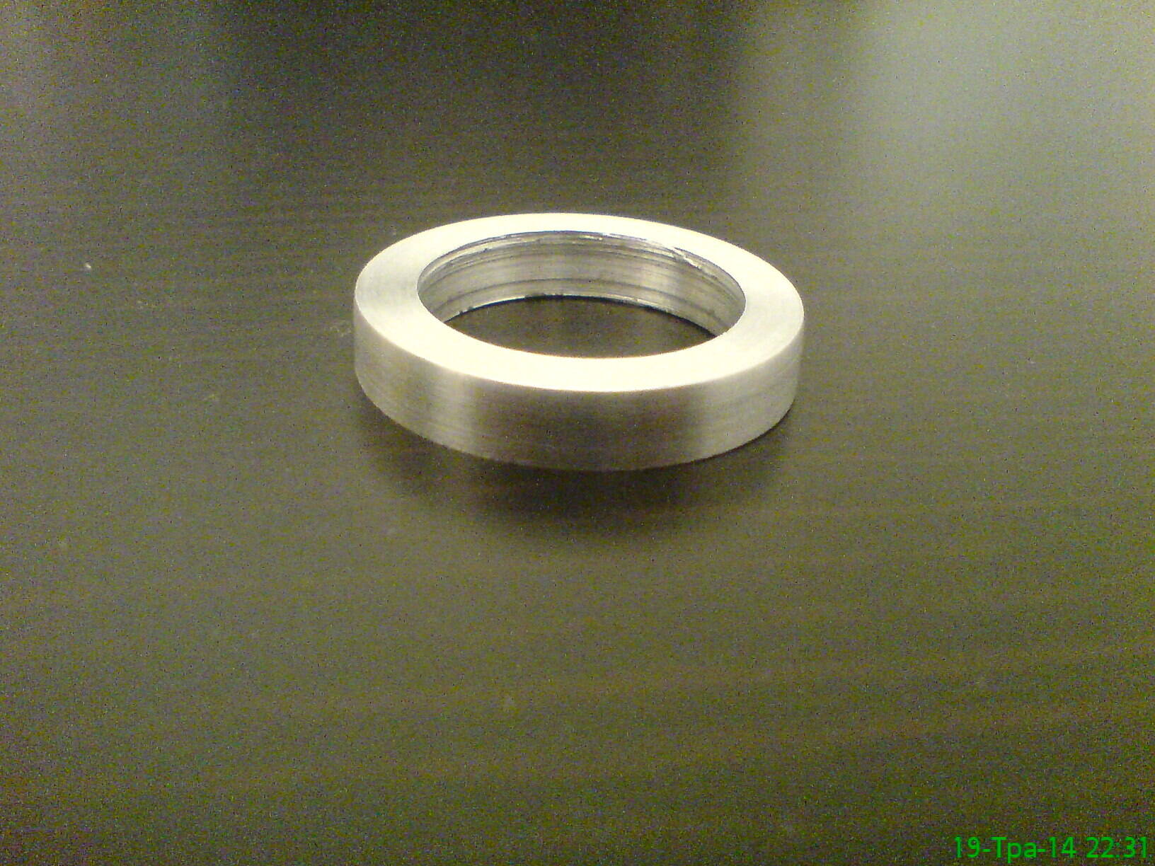

В вашому випадку шайба рулить :yes: В мене тут на днях, була та сама проблема, тільки не 1-2 мм як в Вас,а цілих 5 мм + до незручностей зазор бажано було заберати алюмінієвою шайбою, так як рульова з алюмінію ... але справився (токар :D ) на даний момент все ок !
DSC02806.JPG [ 524.6 КБ | Просмотров: 2337 ]
DSC02782.JPG [ 519.71 КБ | Просмотров: 2337 ]
