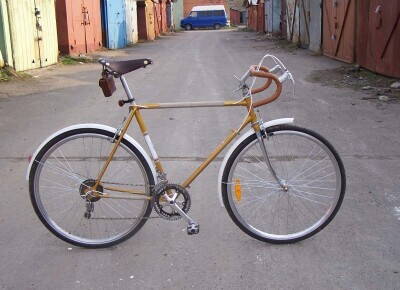

По просьбе желающих (да и мне для помощи) создаю тему по построению Нимбус'а. Почему Нимбус? На латыни: облако. Планирую небесный окрас с коричневыми элементами: седло (viewtopic.php?f=31&t=28294&start=915#p1143844), обмотка руля и бокА покрышек.
Для чего нужен: поездки по городу. Как в кросовках, так и туфелях

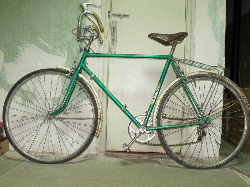

Основа: Спорт В-541 '68 г.
1.JPG [ 358.89 КБ | Просмотров: 5793 ]
Оговорюсь, что это будет не круизер в своем прямом смысле, а что-то среднее между хипстерским фиксом и планетарным ситиком. Однозначно на фривиле.
Сборка будет продолжительной, так как сразу не смогу выделить средства на покупку компонентов. Разобрал велик на запчасти - так что если кому-то надо барашек, переклюк или, чего доброго, тормоза, то не стесняйтесь - вышлю.
Сегодня купил картридж и ключ
14796
После врезки каретки планирую заменить заднее колесо (будет обод Weinmann, втулка Квандо на шарах). Переднее пока в нормальном состоянии
14797 выровнять, правда, нужно и полирнуть.
Теперь вопрос: что нужно измерить в ободе для покупки резины, внутреннюю ширину?
Nimbus

Приветствую!
Хоршая основа и задумка :good: Если мне такая рама попадется, соберу на ней туринг.
Единственное поспешил с картриджем. Его надо было после системы покупать, под конкретный чейн-лайн.

Классная заготовочка. Я 542 под туринг добыл, и то рад, шо слон при виде небольшой булочки. А тут 541..
:roll: http://collection.rydjor.com/bikecollection/1903tri.htm
Как-то слабо улавливается смысл переделок. Если обода хорошее (а такое не исключено) - так почему б их не оставить. Если нет - менять уже оба. И не психовать с двойными, особенно высокими. Квандо - хорошие втулки, но чем они лучше родных? Весом - так там разница 150 г на велосипед, если не меньше.
Как угадали длину вала каретки? Вы уверены, что ЭТО лучше родной? А систему какую, и за сколько? И чем она лучше этой, самой удачной ХВЗ, будет? viewtopic.php?f=31&t=160854&start=390#p1212317
Зачем тормоза хорошие отдаёте? 220 грн на альхонгу лишние?
Обода имеют размер 622х20 мм. Ваша резина по-любому имеет посадочный диаметр 622 мм. Ширину шин нужно выбирать в пределах 28 ( с натяжкой) - 32 или 35 мм. Шире или уже - фигня, хотя пихают в эту раму и 40 сзади на родном ободе. И я пихал, и в походы так ходил.. но на 32 лучше. При той же проходимости (достаточна для любых дорог, в т.ч. грунтовых) и практически таком же комфорте, меньше сопротивление. Слишком спортивные (25 и Уже на высоком двойном ободе) колёса на этой раме тоже не прибавят ничего хорошего, заметно снижая комфорт.
Вобщем, попробовав разного, склоняюсь к тому, что лучшие свои качества такие и подобные импортные рамы показывают на резине 622х32 и на самых низких ободах двойных, а иногда (особенно на поздних туристах) лучше и одинарных.
От барашков я бы очень не отказался, но почему бы Вам их не оставить с родными втулками?
Кстати, вот некрашеное седло, просто после полировки обработано кремом густым (типа мазь в баночке) бесцветным. Но оно необычно светлое после снятия краски. Обычно темнее. viewtopic.php?f=31&t=28294&start=1065#p1236832

Это я уже после покупки понял. Надо было все таки сначала тему делать, а потом покупки :facepalm:
Ничего, может, поменяю завтра...
kisa, Евгений76 Я вижу, что меня к турингу (в прямом его обозначении) склоняют :twisted:... Однозначно не хочу.
Перечитал полмиллиона тем и понял, что все ставят 110-ю длину.
Родная на клиньях, а ЭТО же картридж!!
Систему пока ищу. Не цветную. Буду брать аля Campagnolo
Блин, а тут надо подумать... Может, и вправду оставить... Будет только передний. Я не придерживаюсь "правил": сколько колес - столько тормозов. Как ни крути, все равно на одного тормоза больше будет :D
По поводу ободов... Сидит во мне что-то от фиксера, может, понты, конечно, но уж больно нравятся мне высокие. Да и смотрятся, по-моему, привлекательнее. Не буду утверждать по "катимости" или "ездимости", но внешне они просто няшки. Вот, к примеру туринг на высоких каблуках
