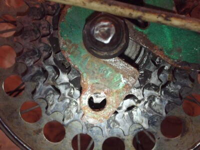

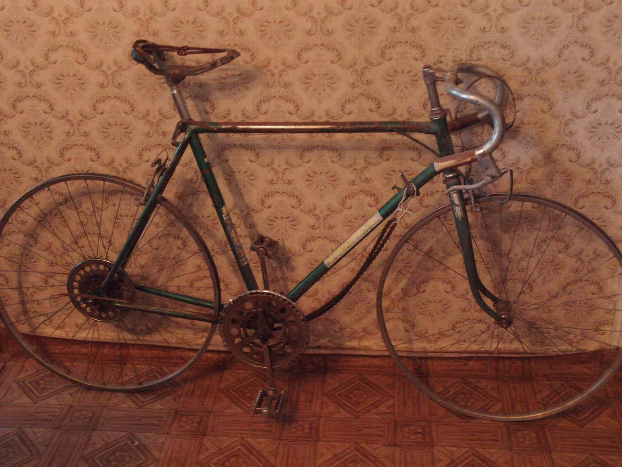

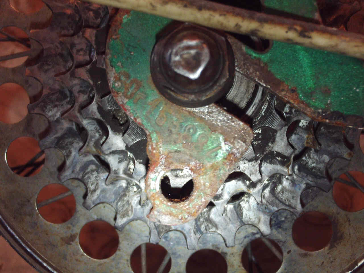

Всем доброго времени суток! Сегодня мне посчастливилось достать два советских "Спутника", один 80-го а другой 82-го года выпуска (в другой теме). Пока не знаю буду ли я собирать каждый в отдельности или из двух один, пока моё финансовое состояние не позволяет произвести вложения но через пару месяцев это будет возможно. :roll:

Да уж, это же надо так трещётку убить

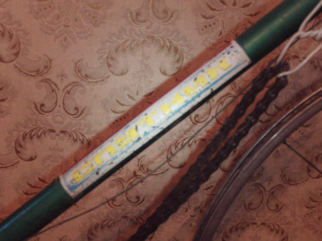

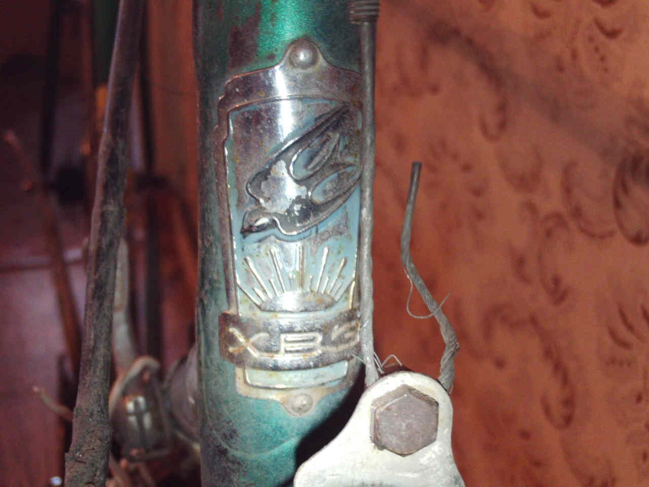

Интересно что гравировка СССР на шильдике спереди, то её не было вначале, в 70-х появилась а в 80-х опять исчезла.

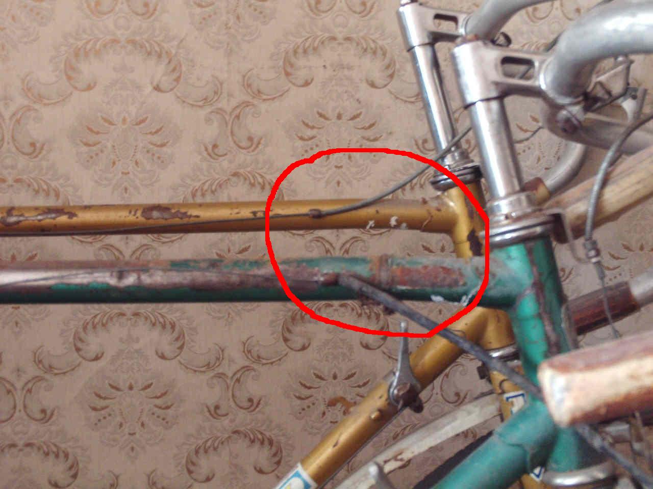

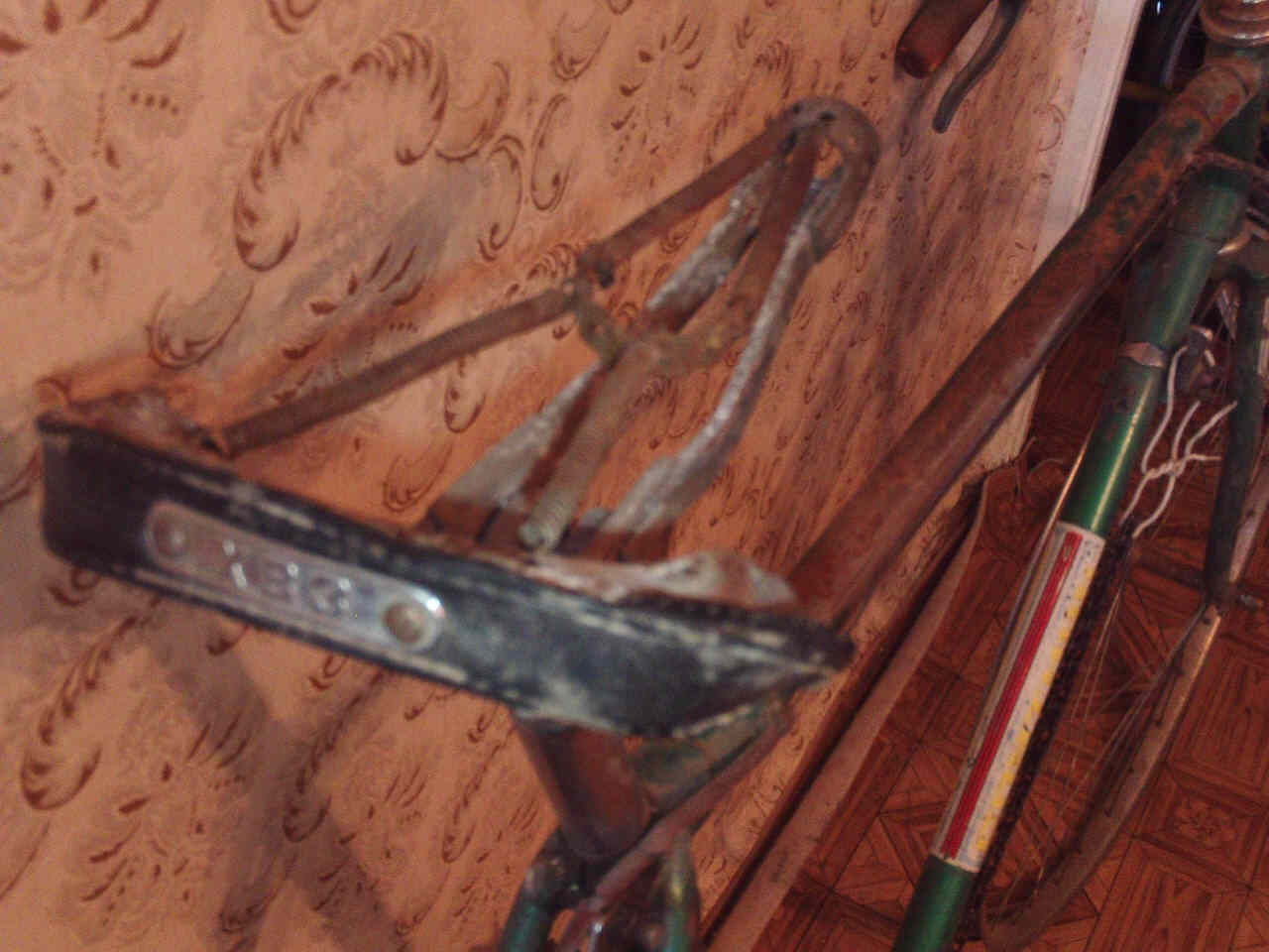

Чё то не могу понять... почему верхняя горизонтальная труба немного загнута вниз у обоих "Спутников", это нормально или поседствия механического удара, может у кого есть идеи? :unknown:
Да,это оно самое,последствие лобового удара переднего колеса с препятствием.
Так как рама Спутника мягковата по сравнению со Старт-шоссе.Ездить можно ,но внешний вид немного не того...Хотя как то выпрямляют.

zalyotovevgeniy
У меня 67 года, "СССР" - выбито. Трубы гнутые, возможно, и не от удара. Я смотрю на ваших образцах ещё и бонки другой формы

Надо чтобы в зад кто-то въехал, тогда должна выпрямиться. :D

LordOfSun писал(а):
zalyotovevgeniy
Ваши варианты от чего согнуты трубы?От перегруза?Так от него в другую сторону.

Rol
Ну, ХЗ. Обод ровный

zalyotovevgeniy
Проверьте вилку - нет ли трещин

всё правельно пишут насчёт изгиба трубы, это класический "Горбыль". Наверное каждый третий Спутник, Турист и Спорт имеют такие повреждения. получается при столкновение с бордюром или при вьезде в глубокую яму.
это не гравировка, а штампока или чеканка. В виде ласточки ставилась с 1962 по 1969 и была сделана из латуни. Потом до 1991 делалась из какогото белого метала, вроде гдето читал что из обычного железа и была просто покрашена.
вот сайт про значки http://www.old-velo.ru/embl1.shtml
Правиться такой деффект.Нужна толстая доска,пару проставок,капроновый ремень(типа буксировочного)и металическая палка в роли рычага.А дальше дело техники

LordOfSun писал(а):
Rol
Ну, ХЗ. Обод ровный
Ну 1960 года можно столько колес поменять... :Vel9: Один из способов выравнивания:вынимается рулевая с вилкой,вместо нее вставляется подходящий по диаметру кругляк который надежно фиксируется,раму в руки и в добрый путь,гнуть сильно,но без фанатизма чтобы не поломать вообще.Сам не пробовал но говорят помогает.

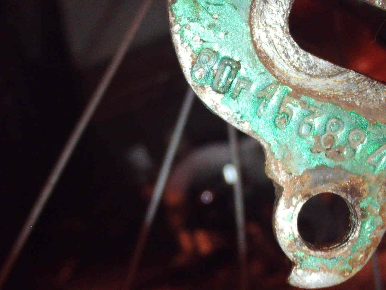

Прошу прощения, ошибся на 20 лет по году выпуска этого экземпляра :D , сейчас отмыл его как следует, теперь всё встало на свои места, то-то я смотрю - почему между двумя моими "спутниками" 22 года в разнице выпуска а эмблемы одинаковые а у "Спутника" 62 года выпуска в одной из тем на форуме не раздвоенная надпись на трубе а одна сверху.
