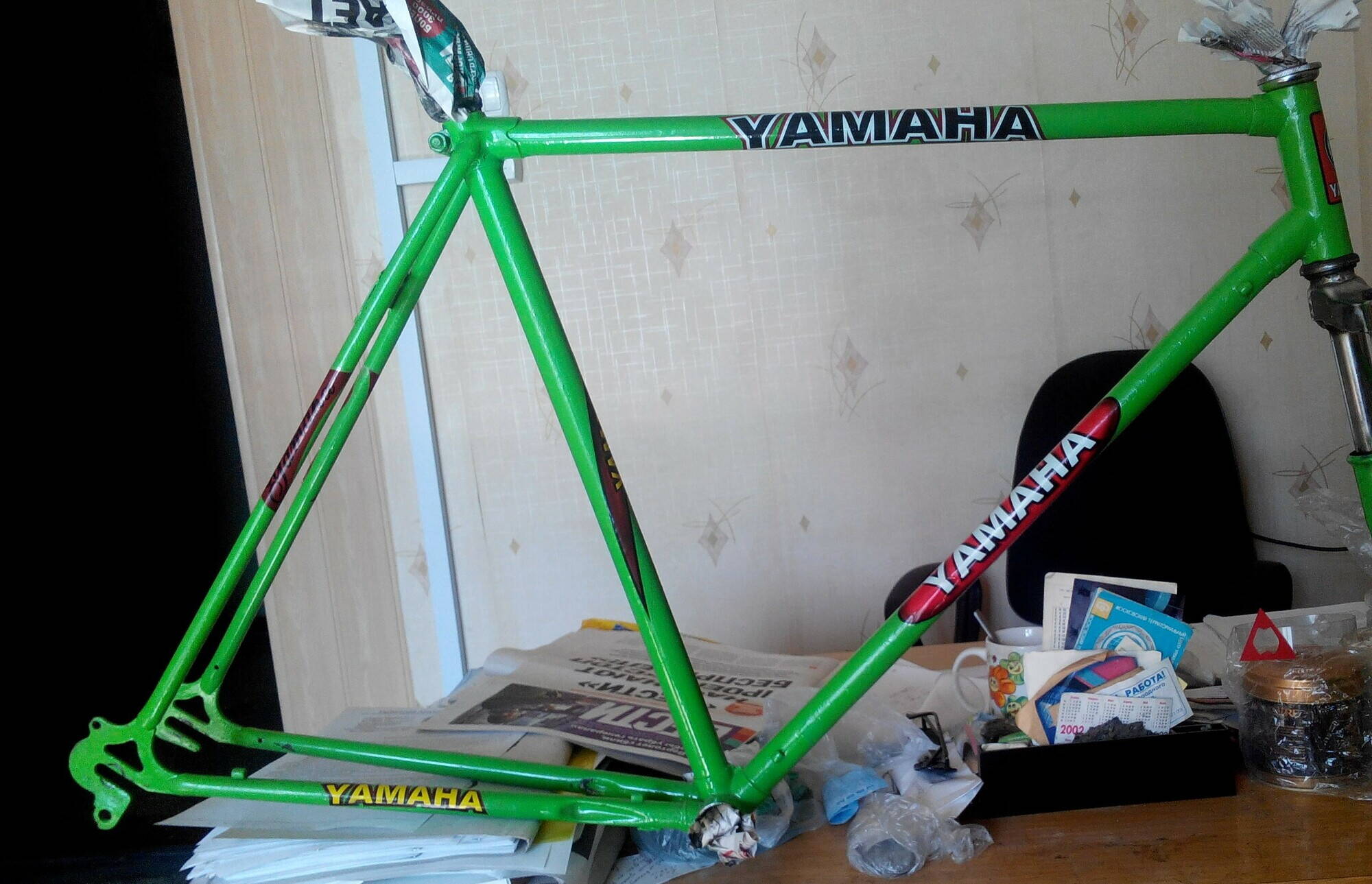

есть рама (см. вложение ниже). по фото кажется, что есть деформация верхней трубы у стакана, но в реальности это не так.
экс владелец украсил ее жуткими наклейками.
вопрос 1 - как удалить эти наклейки, чтобы не повредить краску.
на нижних перьях перемычка (в виде пластины) оторвана.
вопрос 2 - надо ли морочить голову с привариванием ее обратно, или проще обойтись без перемычки. каково ее функциональное назначение.
на верхних перьях перемычка в виде пластины повреждена. сзади будут ви-брейки.
для крепления ви-брейков на перья будет преварена горилла(бустер) от ашан амортизированной вилки. после установки горилл (бустера) необходимости в перемычке не будет. отсюда вопрос
вопрос 3 - надо ли морочить голову с привариванием верхней перемычки обратно, или обойтись без нее. каково ее функциональное назначение.
з.ы. рама примечательна тем, что на нижней трубе имеется полный комплект бонок.
вопрос 4 - это турист или спутник
вопрос 5 - какой длинны должна быть ось каретки ( при условии 3*7 ск)
вопрос 6 - если вдруг мне взбредет в голову мысль о продаже, то какова может быть стоимость этой рамы

1. Прогревая феном, обычным, ну и конечно смотреть как идет, х.з. что там за клеевой слой.
2. Обязательно, лучше припайкой латунью или серебряным припоем. Там крепится заднийтормоз, влияет на общую прочность заднего треугольника.
3. Но если горила, то можно обойтись, но в чем смысл ви-брейков сзади?
4. Знает первый хозяин, предположу Турист, конец 80-х
5. 100грн, если очень повезет 200
Горб таки есть, амовилку зря планируете, рама слишком хлипкая для нее. У многих не выдержала.

Павел Созинов писал(а):
А какой вопрос-то? Рама — Турист или Спутник.
да так же видно, что турист.

4. Ямаха
1. на имеющемся веле (см. пдпись) сзади стоят клещи. от них толку абсолютно никакого.
2. деформация/поломка перемычки верхнего пера исключает возможность установки тормоза
я ее пока не планировал. просто вилка уже установлена
остался без ответа мой вопрос по длинне вала каретки (перед 3ск., зад 7ск.).
Ну так амовилку вроде и не планируют, во всяком случае сейчас речь о ней не идёт. ТС хочет гориллу от амовилки приварить вместо верхнего мостика, чем убъёт 2 зайцев: отремонтирует мостик, установит брейкбоссы для вибрейков. Эстетическая сторона этого решения,конечно, довольно таки спорная... но в плане практичности всё норм...

Значит клещи не настроены. У трех из десяти форумчан они совсем не тормозят у остальных хорошо.
Из этого вывод.
Врить задние перья, что так, что так будете, а родные тормоза или крабы нга таких рамах поэстетичней смотрятся, а тормозят одинаково. Горила слишком масивна. ИМХО
Амовилку увидел на фото, вот и подумал плохое :oops:
Зачем Вам на Туристе три звезды спереди? ГОРНИК ИЗ НЕГО НЕ ВЫЙДЕТ!
У нас есть один товарищь, на СШ спереди три звезды ставил. На 12 странице сдался, признал ошибку и поставил шосейную систему, чему сам в последствии был очень рад. Не повторяйте чужих ошибок.
Это потому, что тормозные ручки для вибрейков
Ось каретки 113-117 мм
