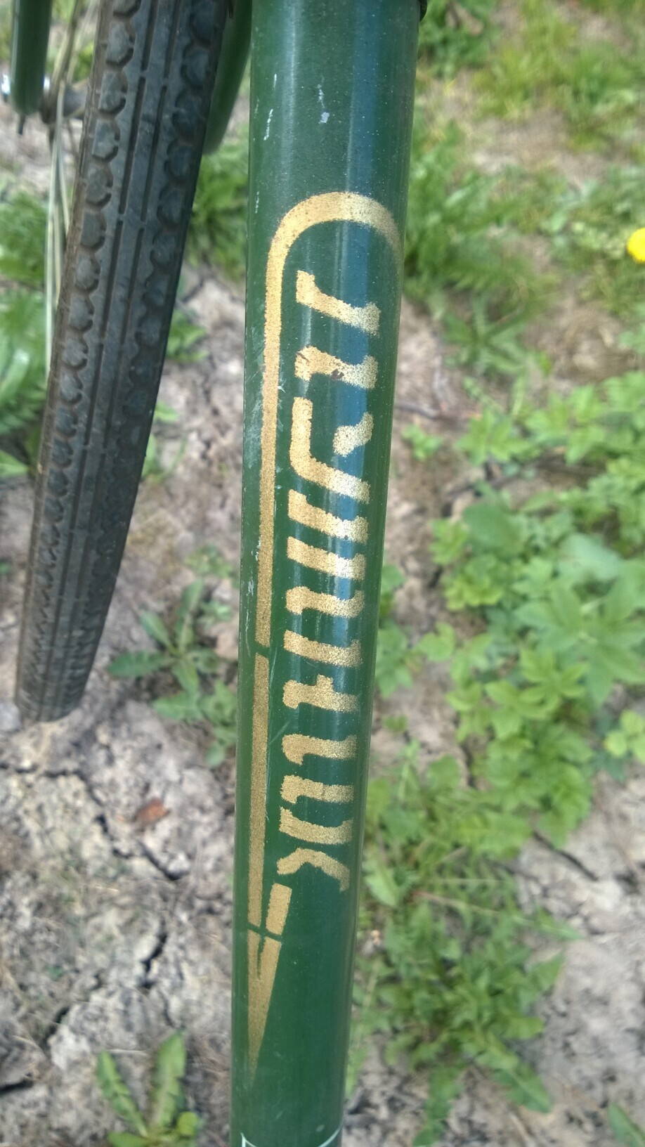

Всем доброго времени суток! Сразу к делу: вспомнил, что на даче был отцовский велосипед, нашел его, достал, оказалось - Спутник В-34 (самое позднее - 1964). Аппарат в очень хорошем состоянии, но недостаёт левой педали:) Также хочу поменять резину, все прочистить, промыть, отполировать и т.д. и т.п., то есть полное восстановление в идеальное состояние, но с незначительным количеством неродных деталей. На просторах форума не нашел достаточно информации про именно эту модель. Не судите строго, может, чего и не увидел. Прошу у вас подсказок, полезных ссылок и чего угодно еще, что может мне пригодиться. Прикрепляю первую фотографию своего Спутника.

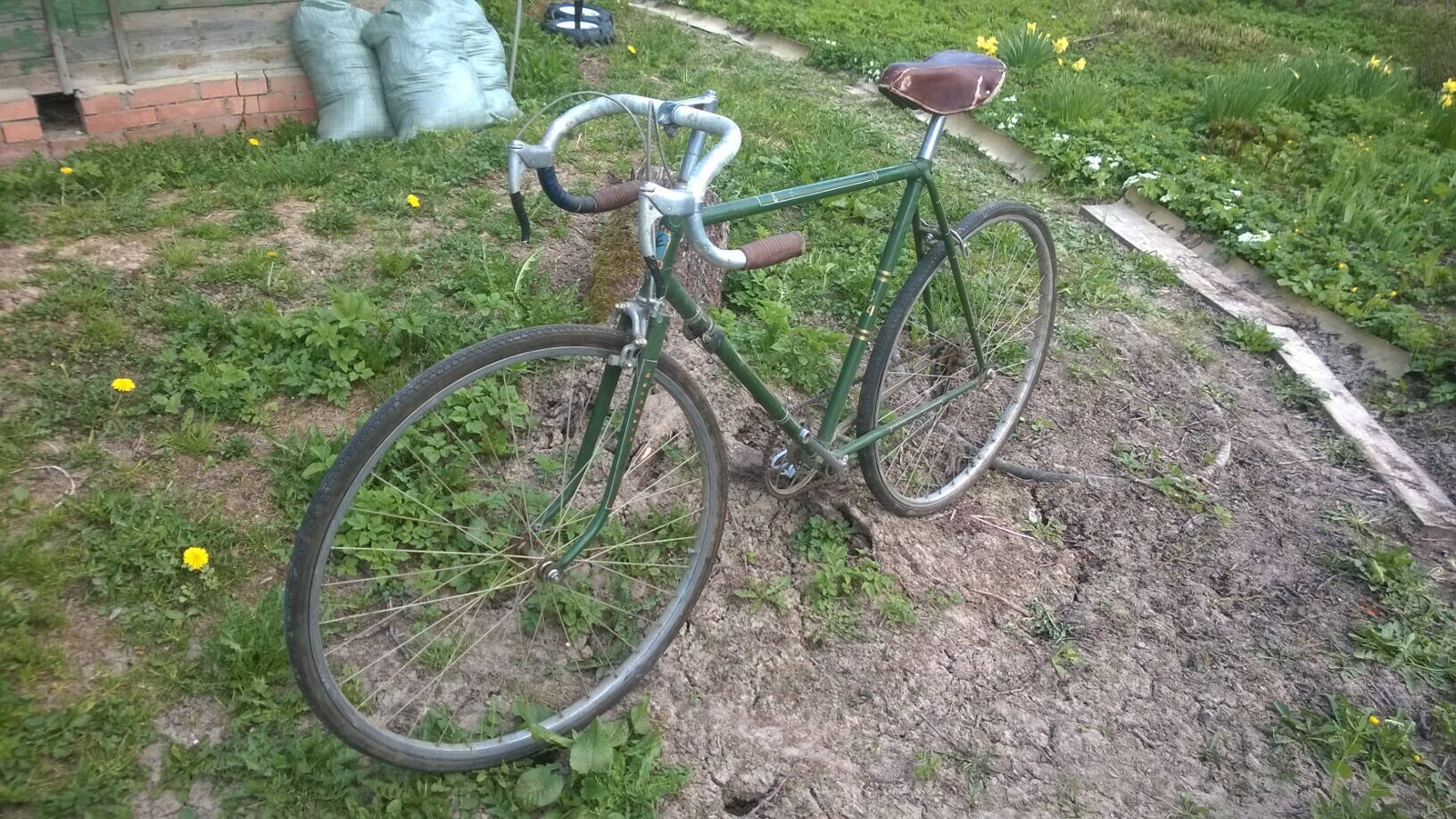

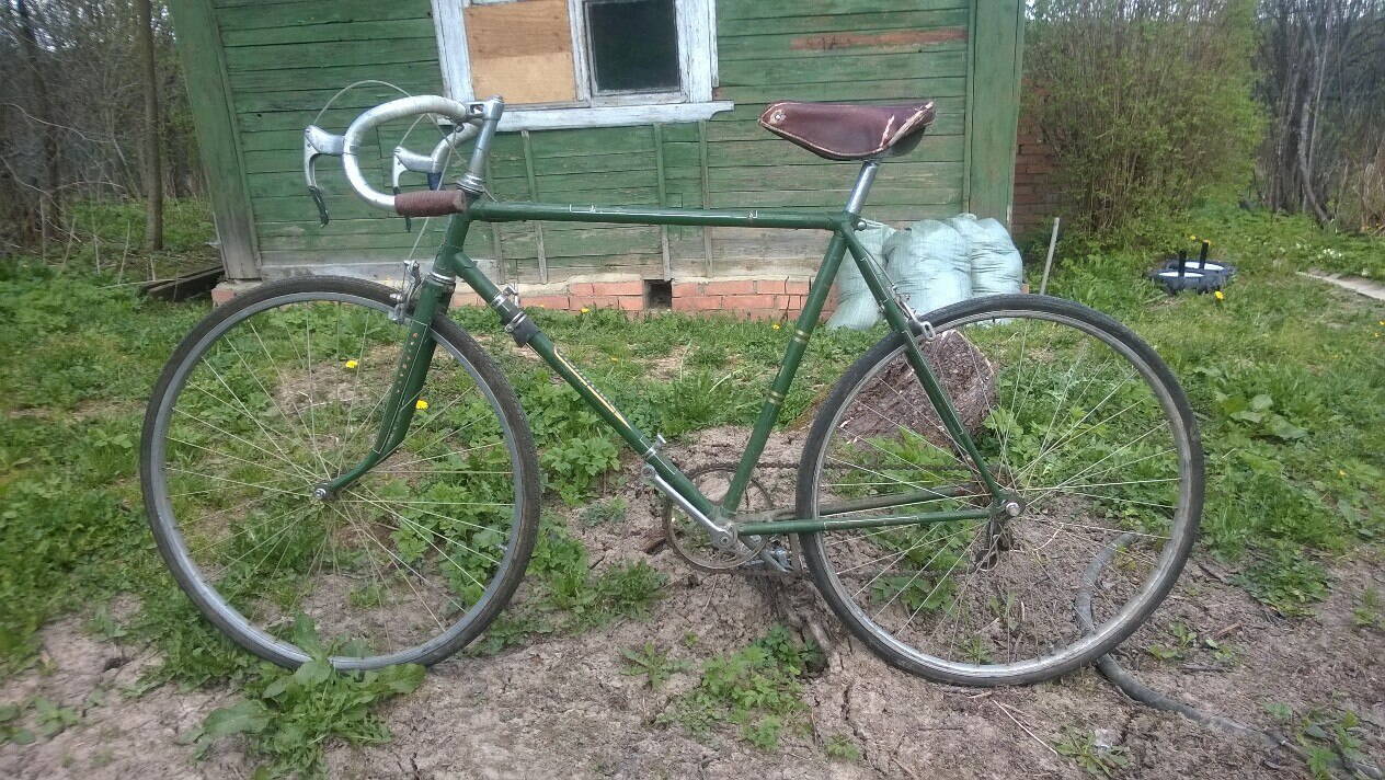

Там не только краска, там вообще все сохранилось отменно, вид портит только суровая ржа на пёрышке :sad: . Вот еще три фотографии (больше пока не могу сделать, т.к. вел на даче - только через неделю до него доеду).

Клещи впереди не родные.
Не знаю... Фотку-бы покрупнее. У меня сложилось впечатление, что норм.родные. :oops:
СообщениеДобавлено: 20.06.2014 19:42
Сообщения: 1271
Город: РФ С-Пб
Возраст: 69
Зарегистрирован:07.07.2008
Влад К писал(а):
Меня верхний рычаг смущает. Он плоский. Мне кажется, что были литые. Но фотография действительно может обманывать.
Опять-таки, если Спутник висел многие годы без дела, то раньше особо и менять не на что было.
Наверное я ошибся, т.к. на моих, более поздних моделях клещи были другие, с тягой на центральный тросик.
С уважением, Александр.
