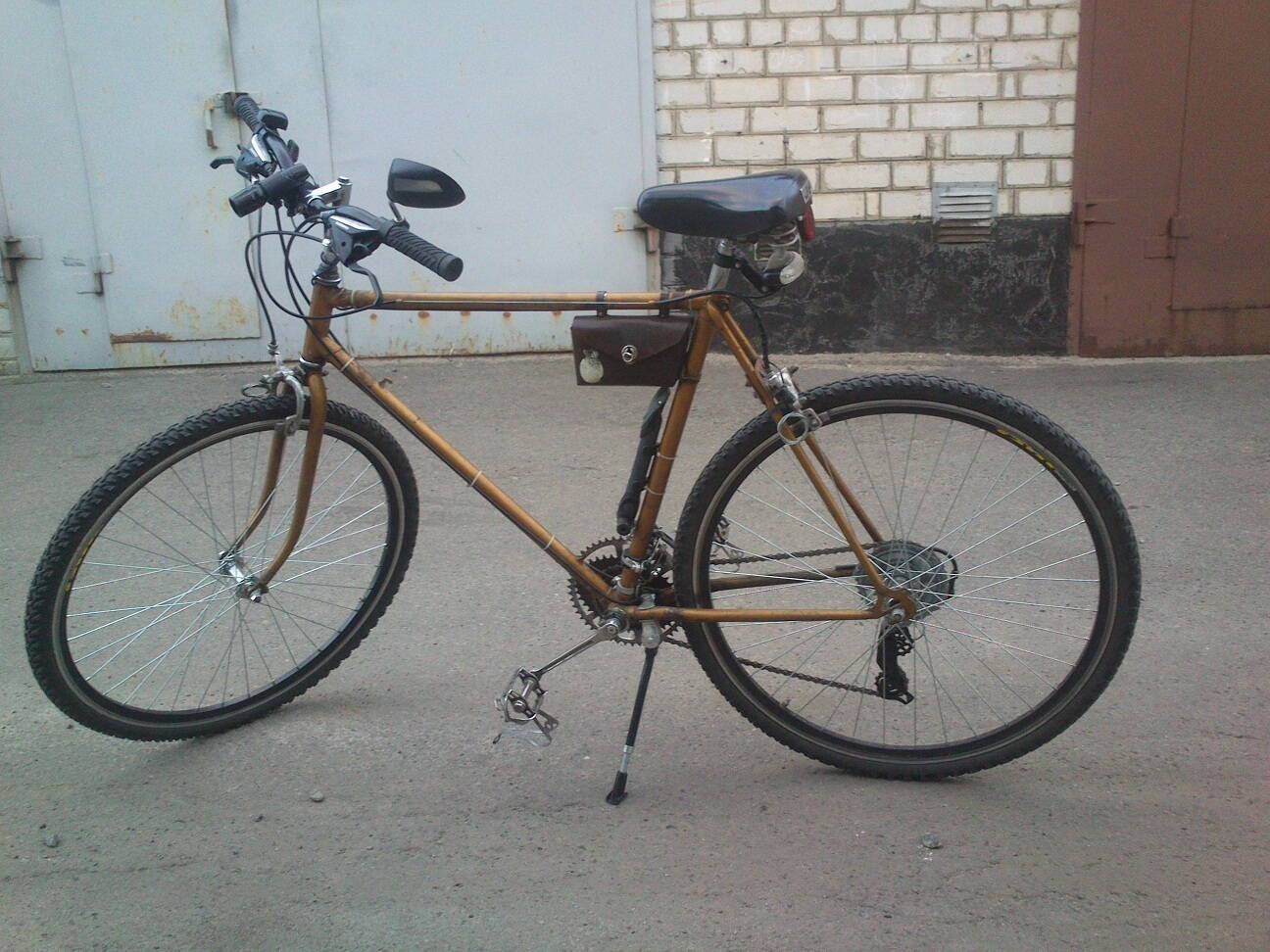

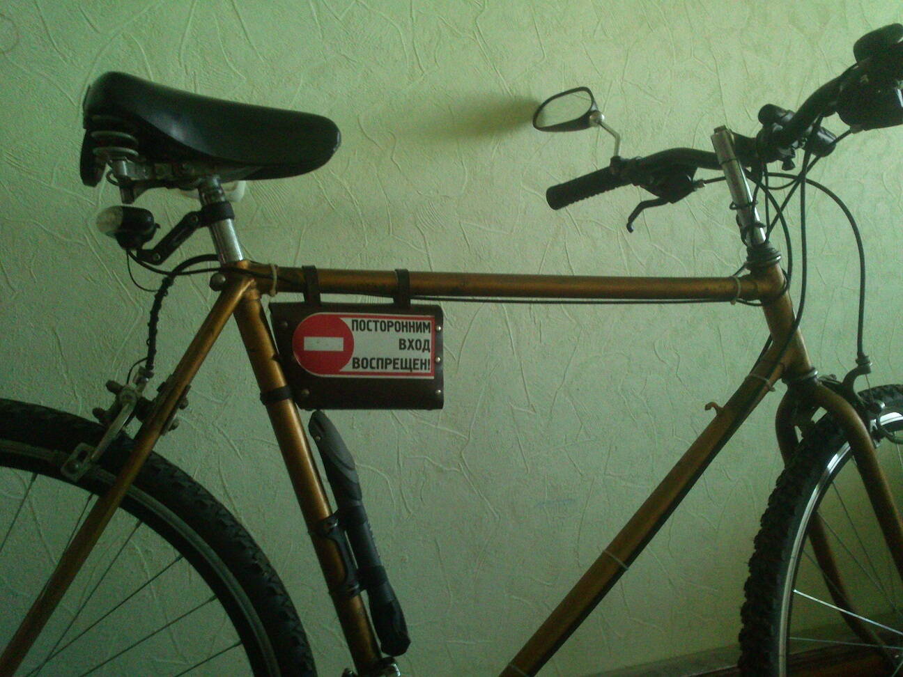

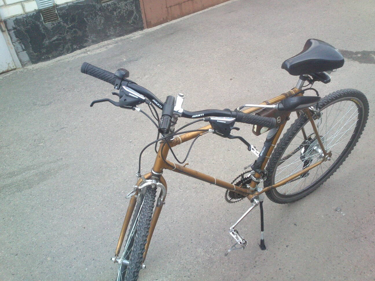

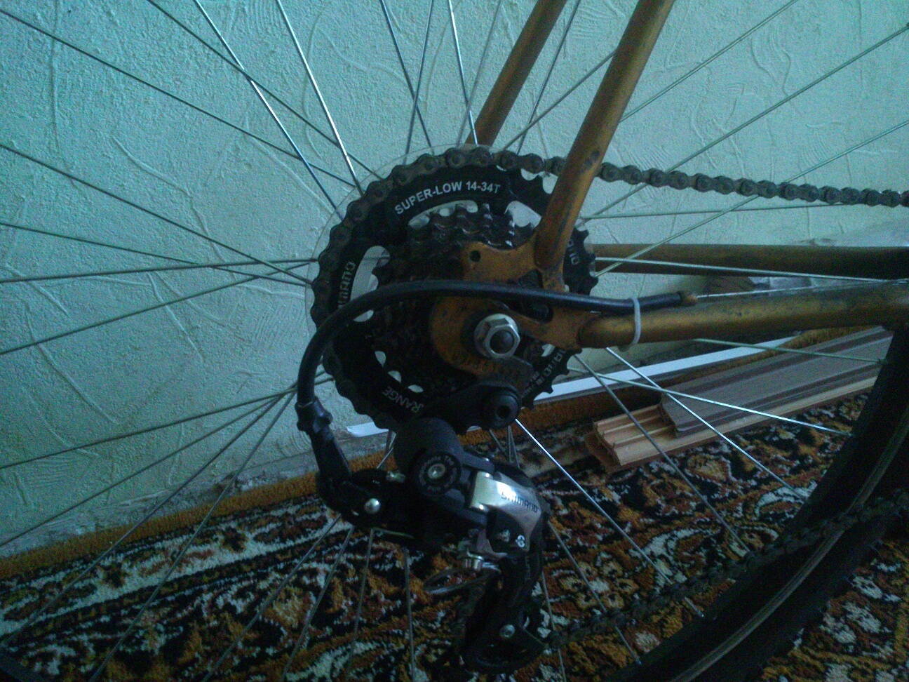

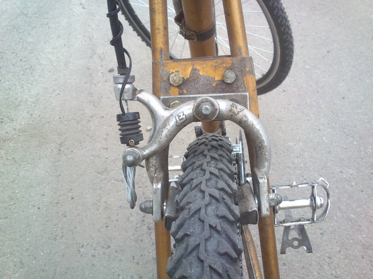

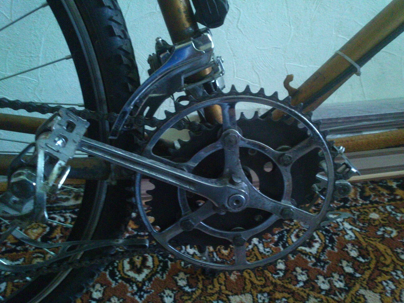

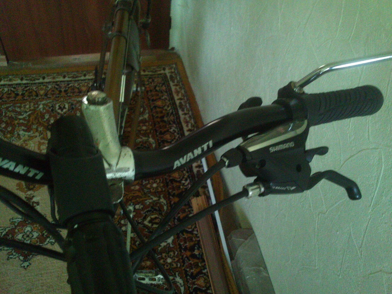

вот фото моего крокодила
DSC_0107.jpg [ 462.69 КБ | Просмотров: 2702 ]
DSC_0108.jpg [ 608.08 КБ | Просмотров: 2702 ]
DSC_0109.jpg [ 565.52 КБ | Просмотров: 2702 ]
DSC_0110.jpg [ 634.14 КБ | Просмотров: 2702 ]
DSC_0111.jpg [ 587.33 КБ | Просмотров: 2702 ]
DSC_0112.jpg [ 689.92 КБ | Просмотров: 2702 ]
DSC_0113.jpg [ 614.33 КБ | Просмотров: 2702 ]
DSC_0114.jpg [ 485.52 КБ | Просмотров: 2702 ]
СообщениеДобавлено: 18.06.2014 18:15
Ну багато всього :yes:
Попробуйте взяти на прокат кардинально інше кермо, якийсь "мусташ" чи "метелик", можливо вирішить ситуацію ?! Та й заодно появляться нові додаткові хвати, що повинно допомогти розвантажити руки. Вас зап'ястя турбують, так ?!

нет, не запястья, ладони немеют
СообщениеДобавлено: 18.06.2014 19:47
Амовилка не спасе. МТВ-шники с таким рулем теж на таке жаліються.
Ергономічні грипси, не обов"язково м"які (я взагалі з дерев"яними їзжу) І розворот ручок руля на себе. Тоб-то заміна руля.
Проведіть простий експеримент, рукі розслаблено вздовж тіла, піднімаємо на висоту керма і звертаємо на кут під яким стоїть кість. Це і є Ваш оптимальний кут хвату. Всн інше буде викликати дискомфорт.

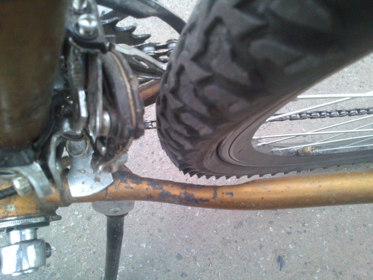

и ещё пару-тройку фото моего крокодила :)
