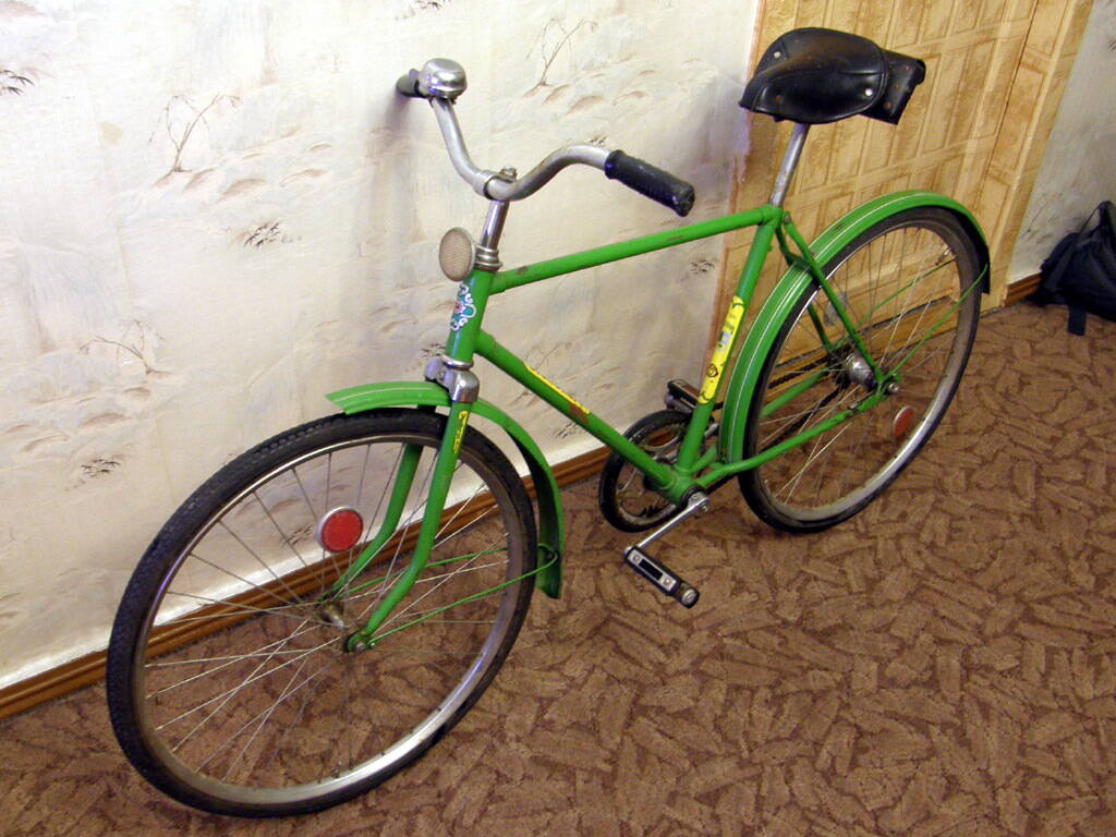

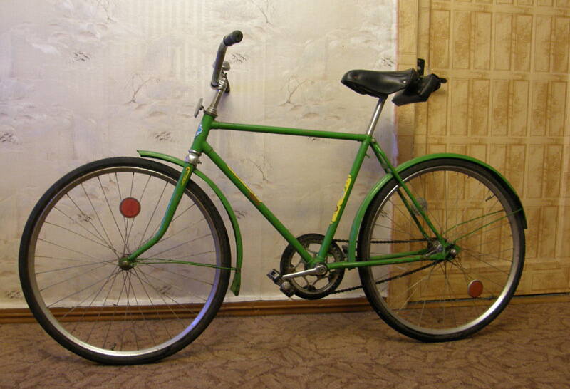

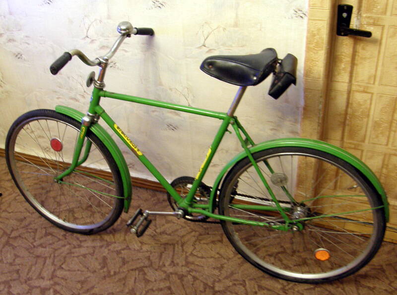

«Орлёнок» (Ereliukas) — советский массовый и культовый двухколёсный цельнорамный подростковый велосипед, предназначенный для детей 7—14 лет.
Выпускался Шяуляйским велосипедно-моторным заводом (ШВМЗ) «Vairas» в г. Шяуляе Литовской ССР.
Модель 171–831,171–821 ГОСТ 6693–74
База, мм 975
Высота рамы, мм 440
Руль поворотный, регулируемый по высоте
Число зубьев ведущей звездочки 44
Число зубьев ведомой звездочки 19
Втулка заднего колеса тормозная со свободным ходом
Размер шин, мм 37–533 (24×1,5)
Цепь ПР 12, 7–900–2, ГОСТ 13658–75 (100 звеньев)
Масса без принадлежностей и оборудования, кг 12,5
Оригинальное фото до окрокодиливания в аттаче.
Доп инфо - подседел (глагол) - 21,5 мм.
Ось переднего колеса ( передней вилки) - 88 мм.
задняя втулка 112 мм.
как буду крокодилить еще не решил. Может реставрирую...

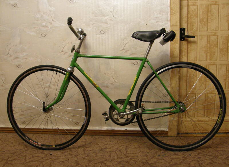

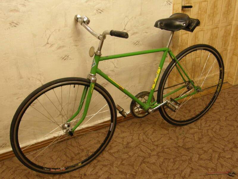

отдавали раму такого недавно на форуме. Продолжаем. Орленок уже фикс. После снятия перемычек, предназначенных для крепления крыльев - влезли 28-е колеса :)

фотки с 28 колесами
