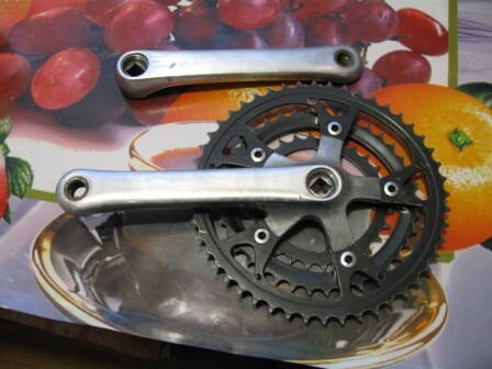

Значит есть вариант система Deore LX 42/32/22 хочу оставить звезду на 42 и поставить на 52
получится шоссе 52/42
вопрос встанит ли на эту систему звезда на 52 ???
заранее спасибо

Коли БЦД у звезд совпадает, то почему бы и не да?

Cистема Deore LX 42/32/22 . Она разве 5-лапка ?

На раритетных МТВ 5-лапках BCD был меньше, чем на шоссейных. Вроде 94мм.
На шоссейных 110мм(компакт) и 130мм. Хотя, может, я и упустил чего-нибудь :smile:
Думаю, что на фото система с BCD 110мм.
