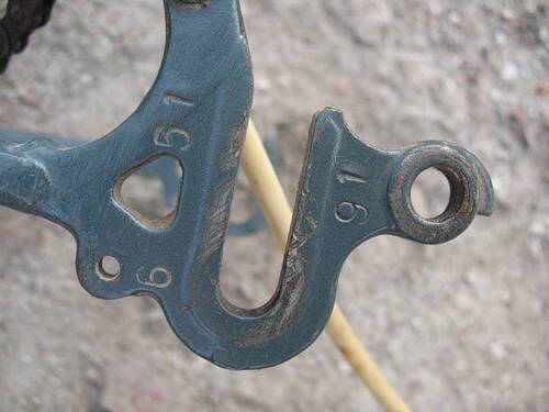

Опознайте технику, пожалуйста. Известно, что это "спорт", вероятно, 91 года.
Интересует качество и вес рамы.
Остальные фото здесь.
Спасибо
Комментарий к файлу: Дропаут.
0_287ee_8de27f78_XL.jpeg [ 44.22 КБ | Просмотров: 2716 ]

Обычный перестроечный Спорт. У меня точно такой был в те годы. Где-то 3,5 кг рама,вилка + рулевая. Интересно почему Старт вдруг стал Спортом... дух времени?

таки да то бывший старт,проверить раму на жосткость просто-попробуй задние перья разогнуть,всё равно на такую ширину современных втулок нет,если гнётся тяжело,если после разгибания возвращается в прежнее положение значит рама из нормальной стали и будет кати :-P ть

Спасибо! Это я понял. А по весу нельзя определить? Хозяин говорит, что он чрезвычайно лёгкий.
Я так понимаю, что на дропаутах выбит индекс модели? Эх, странно, что по этой модели нет спецификаций.
Пока придётся использовать стандартные компоненты, потом буду менять потихоньку.

Раз уж "Проблема во времени и в ресурсах" - поменяйте обода на клинчерные, поставьте камеры, покрышки и катайтесь на здоровье!
Дропауты фрезерованные - значит это не Турист и трубы там могут быть легированные, что неплохо. Рама моего старта с рулевой весила чуть более 2 кг, вилка - менее 800 грамм - можете сравнить по весу.
На дропауте снизу выбит год выпуска, сверху - не знаю, думаю что это скорее всего порядковый номер выпущенной рамы с начала года, типа идентификатор.
