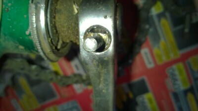

Поливал вдшкой, подпирал, ни в какую.
WP_20140826_13_21_51_.jpg [ 785.58 КБ | Просмотров: 6558 ]
WP_20140826_13_21_42_.jpg [ 927.64 КБ | Просмотров: 6558 ]

не знаю поможет ли: я накручивал гайки (2-3штучки) и лупил безпощадно молотком :crazy:

Срезать болгаркой вместей с осью.

Тільки нижню частину шатуну сперти на щось масивне . Можна кувалду .

Что-то сделано не так.
Клин может застрять только если его надежно приварить сваркой.
Достаточно использовать два молотка. Один подставляется снизу под головку шатуна так, чтобы толстая часть клина не упиралась в молоток и могла выскочить. Вторым молотком сверху наносится удар по клину вниз вдоль его оси. Никакая гайка, накрученная на резьбу клина такое воздействие выдержать не может, резьба срезается одним точным ударом. При определенном опыте лупить со всей дури не требуется, Клин, подшипники каретки, шатун от такого пострадать не должны.

Снизу просверлить клин на половину,потом накрутить гайки и беспощадно молотком

Надо клин нагреть, причем сделать это быстрее чем успеет нагерться шатун. Он расширится и при последующем охлаждении будет сидеть уже свободнее.
Практически для этого на клин надо с широконй стороны наварить несколько металла обычной дуговой электросваркой, причем чем мощнее сварочный аппарат тем лучше.

Нагреть или высверлить(сначала тонким потом крупнее сверлом, в итоге получиться полость и он либо провернется либо будет гнутся лопнет и выпадет). С прямостоящими руками все получится.
