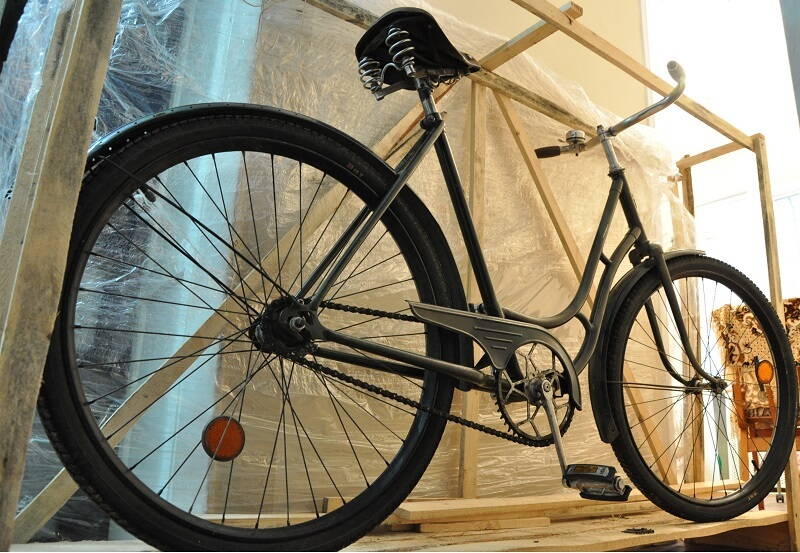

Приобрела себе хвз 54г. выпуска, планировала привести в порядок и была готова ко всему с учетом его возраста. Но..выехала на нем первый вечер и меня накрыла печаль((( Какой-то он совершенно неуправляемый! Руль на каждой кочке из рук вырывает, а о том чтоб развернуться на неширокой местности и речи быть не может. В общем ехать в принципе можно, но при этом дискомфорт и напряжение колоссальное. Я конечно не откажусь от него, но счастье от покупки омрачено( Подскажите это проблема всех велосипедов дамского типа (я до этого ездила на "Туристе" и мне не с чем сравнить), или именно этой модели? И вообще возможно ли каким-то образом исправить этот нюанс?

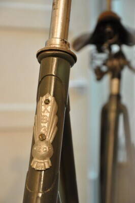

Восстанавливаю свой велосипед, большинство недостающих деталей уже нашла, даже те которые не ожидала) Остался багажник, педали и тормоз. С последним проблема) Как такая система хоть называется?) и вообще кто нибудь из тех кто в теме видел такие в современном мире?) На фото образец

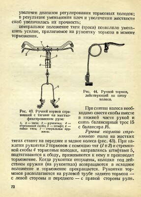

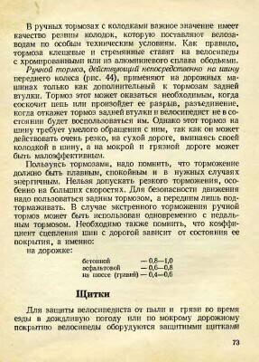

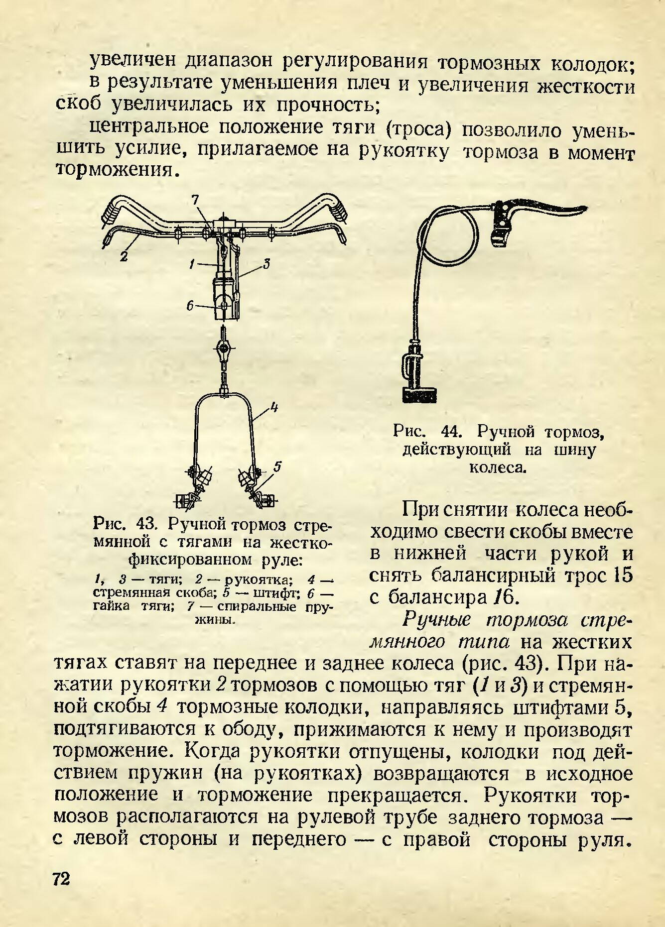

Если не ошибаюсь, тормоз называется башмачный.
Самому такой юзать не приходилось, но по одзывам колег штука довольно коварная. Качество торможения сильно зависит от погодных условий. От никакого в дождь, до перелетов через руль по сухому.
А вел - мечта :D
З.Ы. Нашел вырезку из умной книги по этому тормозу
p0072.jpg [ 462.54 КБ | Просмотров: 4012 ]
p0073.jpg [ 561.77 КБ | Просмотров: 4012 ]

Доречі ось ВладаК екземпляр :eek:
