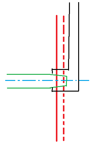

СообщениеДобавлено: 14.06.2014 12:09
РАССТОЯНИЕ от торца вала до плоскости звезды разное у разных моделей. Вал зелёный, дырка в системе насажена на него штатно. А звезда (красная) при этом может стоять там, где сплошным нарисована, а может там, где пунктиром. У разных систем этот размер может совпадать только случайно. При том и при том стандарте (ИСО у нас ещё поди найди, кстати). Этот размер (вынос звезды относительно конца вала) есть где-то в документации производителя на конкретную систему, на фиксерских форумах иногда попадается для каких-то. Но, например, на пафосную систему СА за 800+ грн в Велопланете мне найти такую инфу не смогли. Причём я там с персоналом "вась-вась" и им самим было интересно.
Инфа должна выглядеть так: "для этой системы ри чейнлайне 40 мм длина вала 119 мм". Так добыть такую инфу крайне непросто. Заедь, говновал на макет подарю ипонский :smile: .
