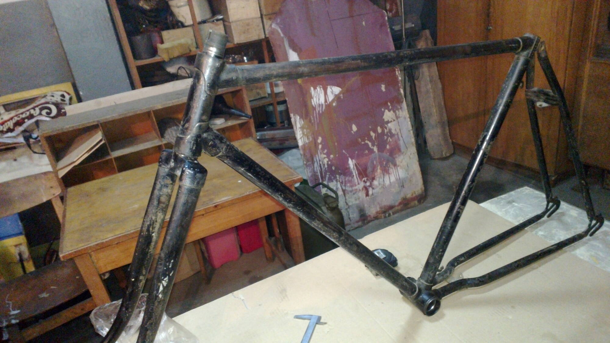

Здається прийшов той час що пора вже створювати власну тему де писати свій перший допис для початку обговорення зі спільнотою однодумців свого міні прожекту “LELEKA” (Лелека). Тому, будьте ласкаві, не судіть строго, я лиш тільки вчуся, та й дуже давно не вів жодних записів на форумах…
Отже, закортіло мені відреставрувати старий лісапет “Мінск”. Рік випуску ідентифікувати не вдалося, є лиш серійний номер на підсидільному зажимі – вроді 37485175 та голуба емблемка з лелекою.
Комментарий к файлу: leleka
14070016a.jpg [ 988.2 КБ | Просмотров: 2295 ]
Що є на даний момент: це розібраний велосипед Мінськ. На превеликий жаль не зробив фото до розбірки, фотографував лиш вже опісля. Більше фото тутечки: https://www.dropbox.com/sh/8796ypm6a3cf ... P4Jak337na «Лелека» довгий час банально пролежав на горищі...

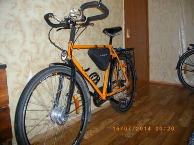

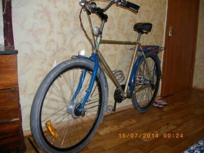

В моєму випадку є три варіанти розвитку подій:
Комментарий к файлу: аист
2013-09-23_184859.png [ 259.34 КБ | Просмотров: 2295 ]

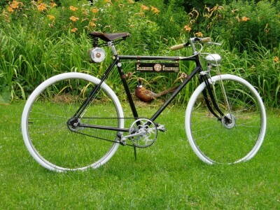

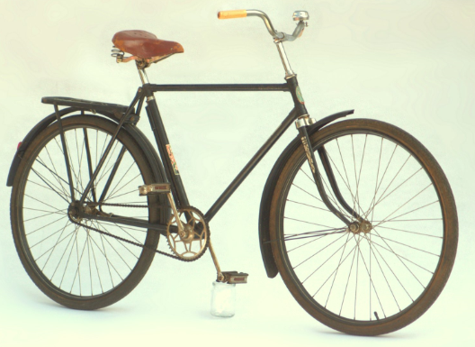

1) Реставрація мінська до надання йому первозданного вигляду
Комментарий к файлу: pashley
P1011892.jpg [ 352.75 КБ | Просмотров: 2295 ]

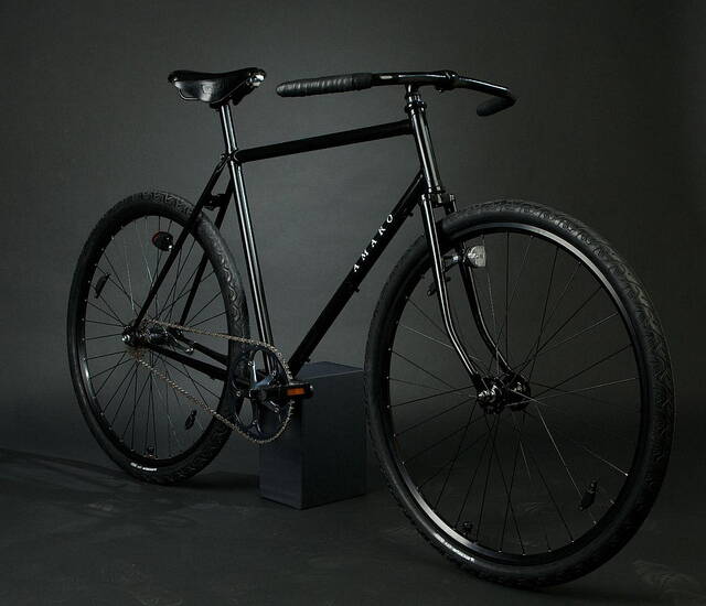

2) Осучаснення та навішування на раму нових запчастин на кшталт того як це було зроблено з BeerBike
Комментарий к файлу: blackbike
isabella.jpg [ 128.2 КБ | Просмотров: 2295 ]
3) Щось інше, не те що в перших двох варіантах)))
Подальша реставрація, заміна, переробка наявних комплектуючих чи докупка нових залежатиме від стану душі, матеріальних чи фінансових потреб та можливостей. Наразі ще перечитую інші теми форуму, де щоразу відкриваю для себе щось нове… особливо подобається як зі свіття можна зробити цукерочку, чи підручними матеріалами такі речі, про які я навіть не здогадувався.
Буду вдячний за любу пораду чи похвалу, а зокрема критику в свій адрес, адже головним вбачаю результат на котрім планую здійснювати «велопокатушки»)))

Отличный набор заготовок для вдумчивого творчества - немного наслышан и фотки на дропбоксе на днях видал :wink: Да и сам велосипед очень хорош - у меня есть такой 72 г в глубокой ленивой переделке. Минские велосипеды с буслам (лелекою :D ) на капоте рулевой всегда отличались хорошим качеством. Рама сделана изящнее украин (например, задние нижние перья здесь сужаются, а на Украине - прямые, да и немного легче она), но такая же добротная. Что интересно, на весах показала грамм на 300 меньше, чем Турист 92 г :lol: Ну и в руки брать её не в пример приятнее.
По технике: немного может отпугивать минская каретка, но если честно, ничего страшного в ней нет. Единственный её недостаток - гемор с контровкой, если нет правильного инструмента, или там гаечка сорвана или шайбочки не хватает. Потом она ходит без проблем те же сто лет, что и харьковская. Несмотря на то, что коллеги и я ставили ряд экспериментов с её поделками-переделками на разных велах, на ТАКОЙ раме оставляю родную. Да и даже в исполнении 2004 г у моего друга на НЕпарадном велосипеде она отлично работает.
Интересных здесь хомут на выносе, но он может плохо держать руль. Если не удастся побороть - можноподобрать другой вынос.
Раз рама всё равно будет сурово перекрашиваться (я даже примерно представляю, где :D ), очень желательно усилить крепления мостиков - пропаять (здесь немного про это viewtopic.php?f=27&t=171020#p1172744 ). А лучше хотя бы верхний заменить трубкой, как на известном "№2". Оно и красивее, и прочнее. Потому что штампованые мостики держатся на контактной сварке, там очень маленькая площать того контакта, и их, бывает, вырывает прямо с мясом.
Остальное по технике больших проблем не представляет. На досуге приглашаю запастись любимым напитком и бегло изучить viewtopic.php?f=31&t=185604 , включая ссылки. А когда пойдёт работа - заглядывать туда более вдумчиво по пунктам - для того и пишу (ещё не закончил) :smile:
По малярке и прочему оформлению, у Вас рядом есть отличный консультант.

Во-первых, имея такой набор заготовок, можно построить полный оригинал - и это неплохо. Выглядеть будет примерно так: viewtopic.php?f=31&t=179133&start=195#p1273930 - и это очень неплохо.
Строить что-то вроде Вашей третьей картинки как-то лично мне не нравится. Хотя у меня есть почти полностью чёрный блатной велосипед как раз в немецком (об этом позже) стиле: viewtopic.php?f=31&t=160854&start=390#p1213910 Правда он дачный, поэтому отделан как попало. Но мой нравится, а тот на картинке - нет :unknown:
Бросаться в постройку пафрейсера типа яркого "№2" или надоевшего всем Пешли и его многочисленных клонов - задача, в принципе, интересная. Но. Такое хорошо строить с полного нуля - ибо кроме рамы ничего в дело и не пойдёт, а на остальную комплектуху уйдёт мешок денег. При том, что родная комплектуха у Вас есть, причём исправная - можно ставить и радоваться.
Короче, (напоминаю - это ИМХО), я бы делал что-то такое:
Полный капремонт и восстановление того, что есть. Мостики перепаять, всё покрасить порошком с цировками (полосками), ориентируясь на немецкие довоенные велы. Чтобы не было совсем скучно, можно добавить пару штрихов - например, поставить белые или рыжие шины viewtopic.php?f=31&t=164575&start=435#p1258694 и рыжее седло. Хотя более немецким он получится на рыжих или красных шинах с чёрным седлом. Если так хочется планетарки, можно поставить и её - очень желательно немецкую F&S-Sachs-SRAM (это одна и та же фирма). Она почти не изменит аутентичность велосипеда, но аккуратно придаст ей некоторую самобытность, если уж на неё обратят внимание. Проводку тросика уточнить - применённая на №2 с роликом очень красива, но характерна для английских велов.
Планетарку отлично дополнит передняя бабабанная тормозная втулка - они сравнительно легко добываются. Это значительно повысит безопасность в городе, и снова-таки хорошо впишется во внешний вид и идеологию.
Вот, полжалуй, так вижу этот проект я.
Да, почему я в германию упираю? Во-первых, цитирую БСЭ 1928 г: "Лучшими В. считаются машины англ. производства (БСА, Свифт, Энфильд), отличающиеся прекрасной конструкцией и прочностью своих частей. Хороши также В. дорожного типа германских фабрик (Миф, Дюркоп, Адлер), стОящие дешевле английских". Т.е. в те годы немецкие и британские велы занимали то же место, что после Войны - итальянские. Если британцы были лидерами всегда, то немцы тогда только выбились - это пошёл расцвет промышленности после депрессии, которая у них была в 22-23 гг.
Ваш Минск по своей конструкции не далеко ушёл от машин конца 20-х - 30-х годов. Да ещё и имеет ПРЯМЫЕ немецкие корни, ведь минский завод - это вывезенная из Германии по репатриации какая-то их фабрика (не думаю, что худшая) и первые послевоенные МВЗ отличались от немцев только надписями. Даже каретка на квадрате была. Путём эволюции, тот велосипед и превратился в Ваш - за все годы коренным образом ничего не менялось. И каретку ту он у немцев унаследовал (только на клинья перевели), и вынос, в то время, как ХВЗ - у англичан.
Это неплохо приплести к легенде Вашего проекта и как-то подчеркнуть. Легенда в велосипеде и тщательное следование ей при постройке даёт+2 км/ч - посмотрите, хотя бы, на №2 :D
Я как-то полушутя предположил, что Минск - потомок Адлера на основании схожести эмблем viewtopic.php?f=31&t=153550&start=135#p1123443 , но кто знает...
Самая полная в инете коллекция старинных велосипедов нходится здесь - просмотрите 20-е-особенно 30-е годы, повыбирайте немцев.
http://oldbike.eu/
И здесь - они частично дублированы http://oldbike.wordpress.com/
Может получится так же красиво и тонко стилизовать проект, как Коля стилизовал "№2".

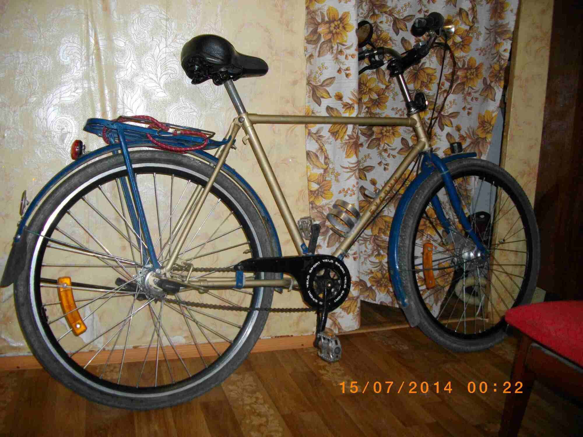

А це мої обидва ММВЗ, тобі або для надхнення, або навпаки, щоб такого не робив :oops:
IMGP1125.jpg [ 289.99 КБ | Просмотров: 2137 ]
IMGP1127.jpg [ 259.94 КБ | Просмотров: 2137 ]
IMGP1126.jpg [ 325.97 КБ | Просмотров: 2137 ]
