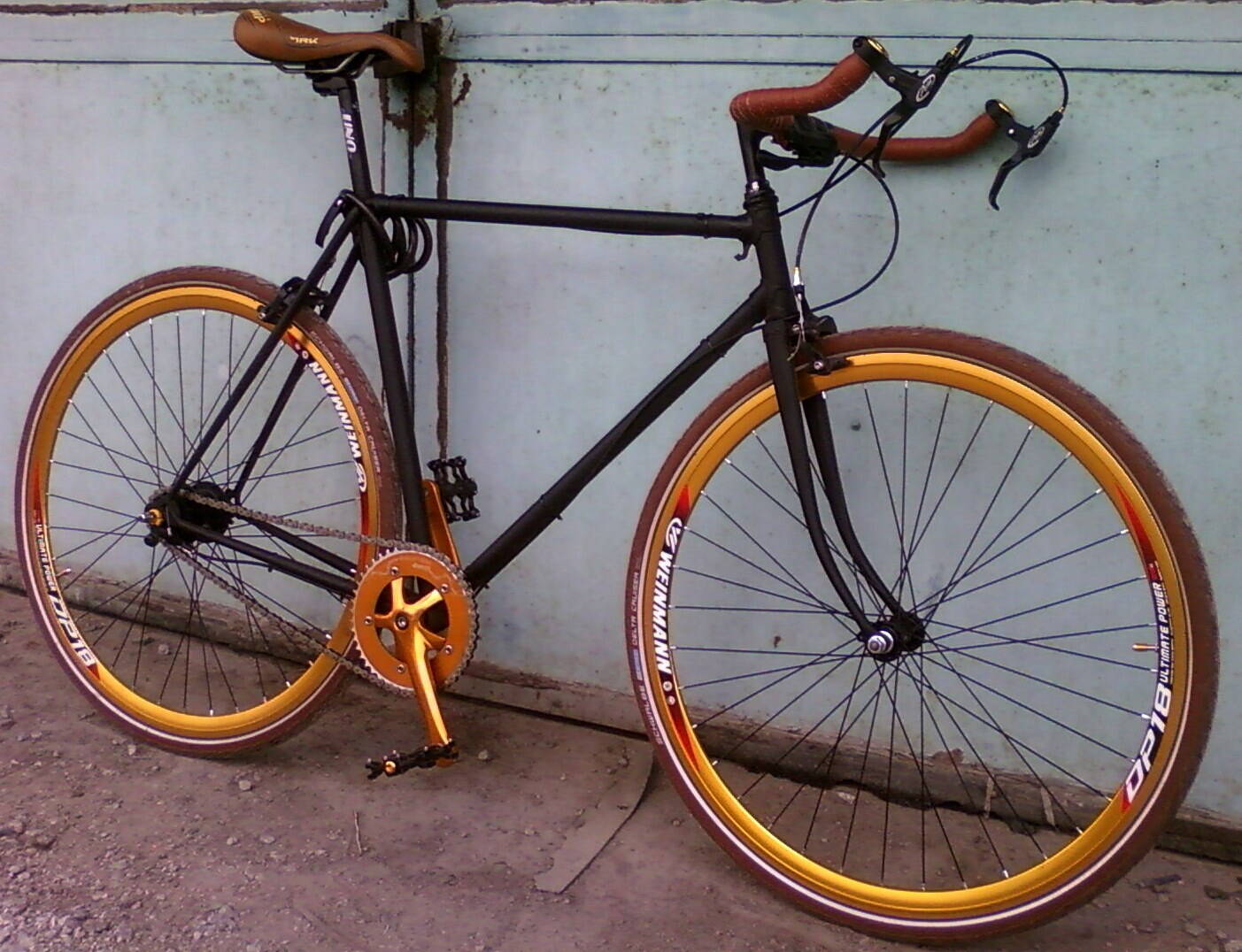

За последние 3 месяца у себя в мастерской собрали 3 крокодила, чую, что что-то где-то не до конца доработано в деталях, но не совсем пойму что именно, поскольку на ходу все 3 велосипеда никаких вопросов и замечаний не вызывают. Поэтому прошу совета и оценок опытных крокодиловодов - что вы сделали бы по-другому?
Итак, велосипеды:
1) Старт-шоссе на планетарке, бюджет без существенных ограничений, общий стиль и наличие планетарки - желание владельца.
218.jpg [ 318.28 КБ | Просмотров: 2878 ]
2) Гибрид на базе Чемпион-шоссе (вроде с него рама), бюджет до 3000 грн (с учётом покраски и работы), заказчик хотел собрать велосипед для ребёнка.

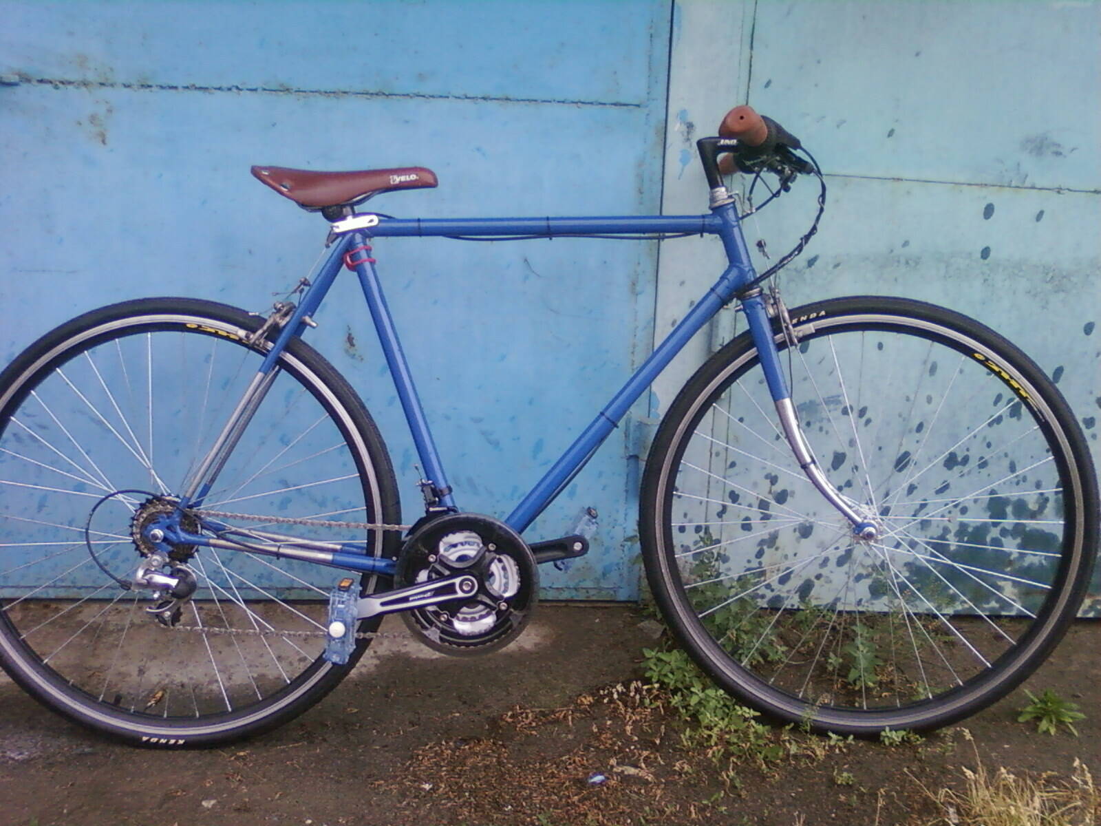

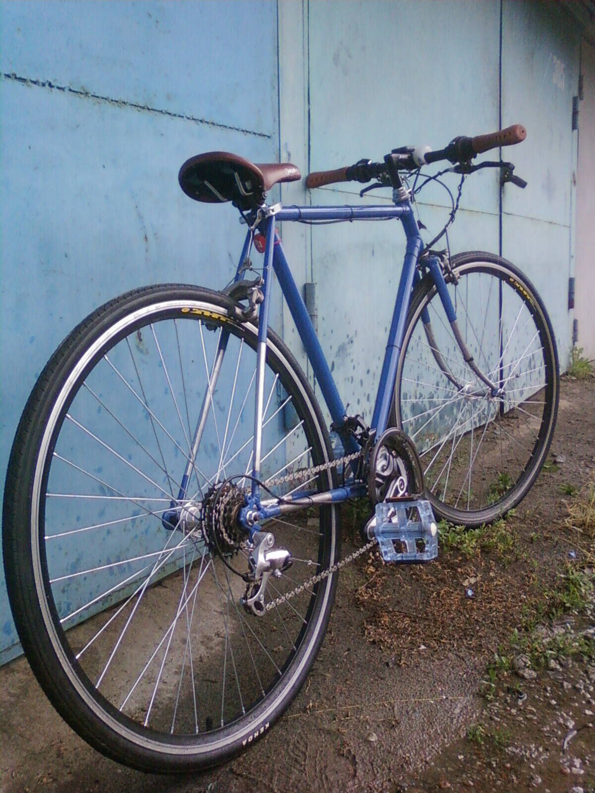

Фото-0010.jpg [ 502.11 КБ | Просмотров: 2878 ]
Фото-0017.jpg [ 576.24 КБ | Просмотров: 2878 ]

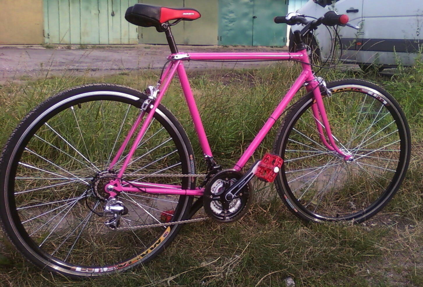

3) Гибрид для девушки на базе Старт-шоссе. Бюджет тот же, что и у предыдущего вела, по сути велосипеды идентичны за исключением рам, цвета и небольших нюансов
0215.jpg [ 412.16 КБ | Просмотров: 2878 ]
Пишите свои замечания, буду благодарен за конструктивную критику и предложения.

1) Шатуны с педалями не так. Вообще не подходят ни по стилю, ни по назначению, ни по цвету.
2) Прямой руль - тоже не тру. Булхорн на первом нравится, у меня такой тоже есть. А вот ручки корявые, кажется.
3) Надписи Вейнман, Уно, Кенда и тд, стремление "осовременить" классику - последнее время здесь воспринимаются в штыки. Если делаете велик для езды - простые детальки (в том числе этих фирм) без вычурности вполне подойдут, у самого такой вел (в принципе весь обвес неродной) - но нужно использовать шоссейные, на крайняк дорожные компоненты, а не мтб. Если делаете лук - то тогда вообще не тру, классика (оригинал) и именитые бренды рулят.
ПС: ну и за расцветочку цыганскую вам уже сказали. Но я полностью согласен с тем, что если хозяину нравится - так пускай. Но вы же спрашиваете про мнение других велосипедистов)

По первому: низ и верх - разные велосипеды. Обода без проточек под тормоза - фиксерские понты. Ручки похоже от ви-брейков с клещами работают плохо. Тут даже ХВЗ ручки старого типа лучше подойдут. Про систему только ленивый еще не сказал. Если хочется цветную, то привязыватьсяя не к колесам, а к треугольнику седл-обмотка-система.
Гибриды, как гибриды. Личное ИМХО, не нравятся системы. С ручками возможно те-же проблемы, что и в первом. Первый рама рейдеру великовата, понимаю, что ребенок растет, но пару пнеудачных спрыгивань и у отца внуков может не быть.

Евгений76, про раму пытался объяснить заказчику - не понимает, рассказывает как в детстве на украине под рамой ездил. Что ж, их право...

1) Ви використовуєте змішання з.ч. з різних типів велосипедів : шоссейна рама, МТБ система,БМХ педалі,рулі і т.д.
2) Оформлення в ДУЖЕ яскравих кольорах як рами так і з.ч.
3) Використовуєте дешеві(базарні) запчастини, не приховуючи їх походження, а навіть склалось в мене таке враження,що Ви "вихваляєтесь" ними.
Це неозначає,що тепер Ви повинні вишукувати Бог знати що, я розумію,що є певний бюджет є терміни і т.д. та і зрештую щось Ви і заробити маєте ... не бійтесь використовувати старі(радянські деталі) звичайно попередньо привівши їх в чуття, як естетично так і технічно.
Старайтеся уникати ДольчеГабанів всяких ... по можливості купляйте деталі без натписів, знімайте наклейки з ободів і т.д. Звичайно якщо Ви не маєте рекламного контракту з конкретним "брендом" :D Ви ж знаєте,що мало які бренди пишуть на всю спину свою назву, їм достатньо корпоративного луку і маленької лейби в куточку ... тільки відверте фуфло, кричить на весь світ про себе !
4) Рами не відповідають стилю катання (!) Наприклад рами "СтартШоссе" повинні використовуватись для динамічного(спортивного) катання. З них варто робити ті ж шоссейники(капітан :smile: ) чи фікси. А хлопчику(замовнику) можна було б підібрати більш підходячу раму ("Орльонки, Аїсти-шмаїсти там тих пєрнатих ...)Те саме і стосується "рожевого".
Грубо кажучи потрібно цікавитись потребами і стилем життя замовника і підбирати йому адекватне залізо.
Самий збалансований (якщо можна так сказати) получився "чорний" і система(5-ти лапка) і кермо з сідлом, ніби все його. Конкретно вибиваються зі стилю педалі і гальмівні ручки, все решта має право на життя ! )))
