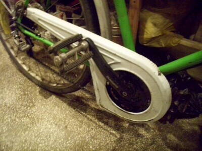

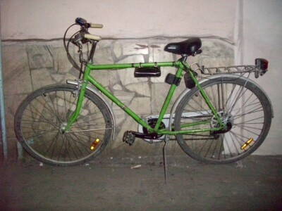

Вроде как-то так...
Педали стоят родные трещётка стоит на 7 скоростей.
Критика приветствуется....

Роллер сзади - вещь, ибо клещи немощь, а в дождь вообще не работают.
если ставить переднюю перекидку, то со щитком прийдется попрощаться...
Из такого велика можно сделать классный туринг для асфальтового дальнобоя с грузом.
Если ты тяжелый, то можно поставить пусть дешевые, но двойные аллюминиевые обода.
Мої ровери:

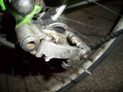

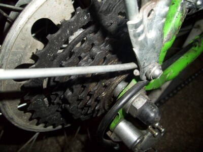

задняя втулка под трещетку и роллер? Или что-то переделано?

Задняя втулка менялась под роллер, тк. родная просто не позволяла поставить на себя роллер, ну и перо вилки слегка отогнули.

А если не хочешь нагружать велик передней перекидкой и снимать щиток, то можно оставить спереди звезду 38Т (или сколько у тебя там?), диапазона с трещеткой должно хватить и для скорости, и для подъемов.

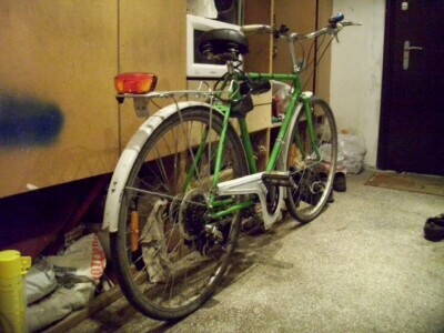

Вперед тоже роллер ставить буду тк. левой рукой проблематично с клещами обращаться, перекидку вперёд ставить пока не буду, велосипед по ощущениям и так ощутимо легче идёт чем на родных элементах.
100_5303.jpg [ 89.56 КБ | Просмотров: 2155 ]
100_5301.jpg [ 85.02 КБ | Просмотров: 2155 ]
100_5302.jpg [ 61.66 КБ | Просмотров: 2155 ]
100_5304.jpg [ 93.94 КБ | Просмотров: 2155 ]
Последний раз редактировалось Тореро 25.05.2014 12:45, всего редактировалось 1 раз.
