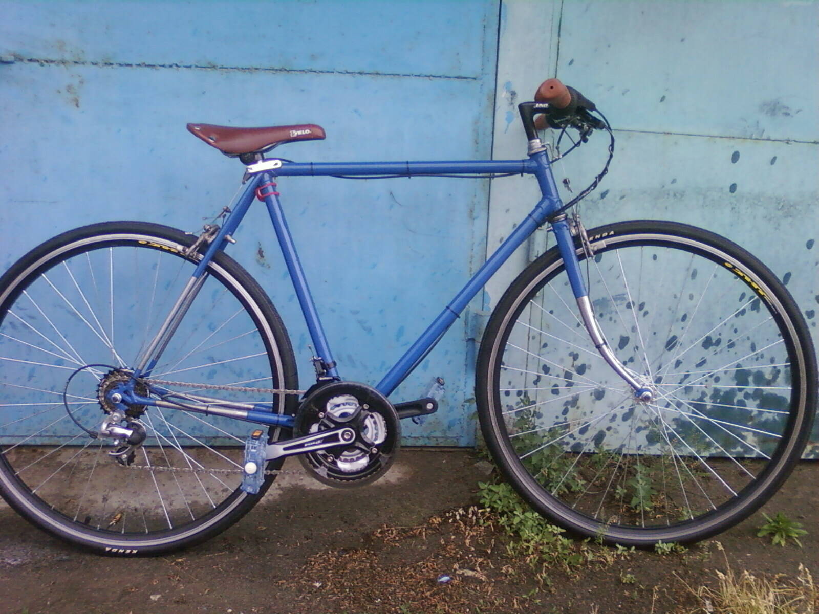

За последние 3 месяца у себя в мастерской собрали 3 крокодила, чую, что что-то где-то не до конца доработано в деталях, но не совсем пойму что именно, поскольку на ходу все 3 велосипеда никаких вопросов и замечаний не вызывают. Поэтому прошу совета и оценок опытных крокодиловодов - что вы сделали бы по-другому?
Итак, велосипеды:
1) Старт-шоссе на планетарке, бюджет без существенных ограничений, общий стиль и наличие планетарки - желание владельца.
218.jpg [ 318.28 КБ | Просмотров: 2779 ]
2) Гибрид на базе Чемпион-шоссе (вроде с него рама), бюджет до 3000 грн (с учётом покраски и работы), заказчик хотел собрать велосипед для ребёнка.
Фото-0010.jpg [ 502.11 КБ | Просмотров: 2779 ]
Фото-0017.jpg [ 576.24 КБ | Просмотров: 2779 ]
3) Гибрид для девушки на базе Старт-шоссе. Бюджет тот же, что и у предыдущего вела, по сути велосипеды идентичны за исключением рам, цвета и небольших нюансов
0215.jpg [ 412.16 КБ | Просмотров: 2779 ]
Пишите свои замечания, буду благодарен за конструктивную критику и предложения.

1) Шатуны с педалями не так. Вообще не подходят ни по стилю, ни по назначению, ни по цвету.
2) Прямой руль - тоже не тру. Булхорн на первом нравится, у меня такой тоже есть. А вот ручки корявые, кажется.
3) Надписи Вейнман, Уно, Кенда и тд, стремление "осовременить" классику - последнее время здесь воспринимаются в штыки. Если делаете велик для езды - простые детальки (в том числе этих фирм) без вычурности вполне подойдут, у самого такой вел (в принципе весь обвес неродной) - но нужно использовать шоссейные, на крайняк дорожные компоненты, а не мтб. Если делаете лук - то тогда вообще не тру, классика (оригинал) и именитые бренды рулят.
ПС: ну и за расцветочку цыганскую вам уже сказали. Но я полностью согласен с тем, что если хозяину нравится - так пускай. Но вы же спрашиваете про мнение других велосипедистов)

Я свои пожелания уже написал, просто нужно выдержать изначальный замысел и стилистику (пожалуй один из главных и первоначальных этапов постройки достойного велосипеда, это выбор концепции и стилистики), а глядя на сделанные Вами велосипеды, испытываешь ощущение, что они собраны из того что подвернулось. На подобных рамах хорошо выглядит именно классика, ну может быть где то смешанная с современными компонентами в небольшом количестве или тщательно подобранными.

P.S. Ну и конечно нужно уделять много внимания мелочам (а их много), именно это отличает в качественном плане "колхоз" от тщательно сделанного авторского велосипеда.

почему все тросы пущены мимо бонок ?

По первому: низ и верх - разные велосипеды. Обода без проточек под тормоза - фиксерские понты. Ручки похоже от ви-брейков с клещами работают плохо. Тут даже ХВЗ ручки старого типа лучше подойдут. Про систему только ленивый еще не сказал. Если хочется цветную, то привязыватьсяя не к колесам, а к треугольнику седл-обмотка-система.
Гибриды, как гибриды. Личное ИМХО, не нравятся системы. С ручками возможно те-же проблемы, что и в первом. Первый рама рейдеру великовата, понимаю, что ребенок растет, но пару пнеудачных спрыгивань и у отца внуков может не быть.

alligator54, в бонки нормально не влазят рубашки с оконцовками, если на тормозных рубашкам ещё можно всунуть без оконцовки, то рубашки переключения не ставлю без оконцовок, чтобы каркас не повылазил. Вот тут кстати тоже нужен совет - лучше прокладывать рубашку во всю длину или можно всё-таки срезать оболочку и вставить каркас без оконцовок в бонку? Для надёжности действую по первому варианту.
В плане использования классики - тут и вылезает основной вопрос: если по первому варианту всё понятно - стиль по желанию владельца, то с двумя другими несколько сложнее. С одной стороны клиент хочет чтобы всё работало "как на современном велосипеде", с другой вкидывать денег в хорошую шоссейную комплектуху, которая впишется по стилю не хочет. Даже на использование б\у комплектующих классического стиля и хорошего качества бюджета не хватает. Т.е. получается что под требования "как на современном велосипеде" да ещё чтобы в бюджет влазило подходят только запчасти с МТБ. Вот здесь мне и нужен совет - какие есть альтернативы, чтобы вписаться в бюджет 2500 на запчасти и при этом сохранить классический стиль? Если с удалением наклеек всё понятно и учтём в дальнейшем, то по комплектующим вопрос остаётся, а именно интересует следующее:
- манетки с индексным переключением - сейчас в зависимости от финансовых возможностей клиента ставим ревошифты либо обычные индексныем манетки Microshift, Shimano, SunRace. Шоссейные автоматы многим не подходят ни по бюджету, ни по возможности установить их на прямой руль - баран либо буллхорн хотят не все, большинство просят прямой руль.
- система с ценой до 250 грн - на двух последних велах стоят шатуны провил за 250 грн, хорошие шоссейные шатуны действительно подходящие по стилю, стоят от 400 грн. Угадайте что выбирают клиенты, когда это всё озвучиваешь)
- та же ситуация с тормозными ручками - либо ставишь что есть, либо уговариваешь клиента как минимум удвоить бюджет. Хотят не все, вот и ставим то, что проходил по бюджету и надёжности.
Проще говоря, основной вопрос следующий - существуют ли шоссейные комплектующие приемлемого качества и внешнего вида с ценой на уровне обвеса Shimano Tourney? Б/у не рассматриваю, поскольку, во-первых, не всегда понятно как оно будет ходить, во-вторых, ещё нужно найти что-то подходящее - под единичный заказ это более-менее реально, на поток не поставишь, поскольку вряд ли влезешь в бюджет. Да и единичный заказ - это из области фантастики, ибо те кто знает что хочет и понимает как должен выглядеть классический шоссер или фикс как правило и собирают всё сами либо привозят набор комплектухи на сборку. А тем, кому просто требуется на советской раме собрать приятный вел, просто не нужно, чтобы вел выглядел на 5+. Но у меня душа просит фен-шуя во всём, поэтому и спрашиваю совета)

Евгений76, про раму пытался объяснить заказчику - не понимает, рассказывает как в детстве на украине под рамой ездил. Что ж, их право...
А ручки с вибряков как ни странно приятно работают с клещами, сам не ожидал, но решил сначала проэкспериментировать, а оказалось, что при торможении и усилия небольшие получаются и ход ручки небольшой.
Ручки ХВЗ... Не знаю что сказать, мне просто не попадались не раздолбанные))) Хотя честно говоря советские запчасти мне не очень нравятся в принципе, я как дитя века МТБ совсем не в состоянии оценить ни системы под клин, ни тормоза с дубовыми колодками, ни нарамные манетки, которые в зависимости от степени убитости норовят самопроизвольно переключить передачу - ИМХО, конечно)

Внешнюю оболочку рубашки тросика можно срезать на глубину бонки, будет работать.

HENK75, переживаю за продольный каркас рубашек переключения - не будет каркас вылазить? Тормозные рубашки на переклюки можно ставить только если переключение неиндексное.

С недорогими шоссе комплектующими все правильно сказал. Я удовлетворительного решения за 250 не знаю. А если пятилака класического вида, то готовь все 600 грн. А когда клиенту нужно, что-бы ехало, приходится идти на поводу. :sad:
А рубашки ставятся нормально после срезания ПВХ оплетки. И тормознвые и под переклюк. Сам так делал и по форуму нареканий не помню.

1eonidкто вам сказал что не будет работать?

Работает точно, проверено.

За инфу про рубашки всем огромное спасибо, в следующий будем пробовать ставить именно так!
alligator54, а по поводу не будет работать рассуждения следующие - тормозная рубашка может деформироваться чуть больше, чем рубашка переключения, для тормозов это не критично, а в работе переключателей важен каждый миллиметр. Несколько раз сталкивался с ашанами, на которых на переключателях стояли дешевые тормозные рубашки, там оно работало отвратительно, скорее всего из-за низкокачественной же рубашки. Но раз говорите всё работает, значит будем пробовать)

1eonid, почну з того що Вам великий "+" , що не повстидались виставити свої перші спроби на загальний розсуд. :Bravo:
Про технічні сторони Вам вже сказали і ще багато скажуть, більш досвічені колеги. А ось про естетику, можу собі дозволити по ІМХОкати, естетика наука не точна :-P .
1) Ви використовуєте змішання з.ч. з різних типів велосипедів : шоссейна рама, МТБ система,БМХ педалі,рулі і т.д.
2) Оформлення в ДУЖЕ яскравих кольорах як рами так і з.ч.
3) Використовуєте дешеві(базарні) запчастини, не приховуючи їх походження, а навіть склалось в мене таке враження,що Ви "вихваляєтесь" ними.
Це неозначає,що тепер Ви повинні вишукувати Бог знати що, я розумію,що є певний бюджет є терміни і т.д. та і зрештую щось Ви і заробити маєте ... не бійтесь використовувати старі(радянські деталі) звичайно попередньо привівши їх в чуття, як естетично так і технічно.
Старайтеся уникати ДольчеГабанів всяких ... по можливості купляйте деталі без натписів, знімайте наклейки з ободів і т.д. Звичайно якщо Ви не маєте рекламного контракту з конкретним "брендом" :D Ви ж знаєте,що мало які бренди пишуть на всю спину свою назву, їм достатньо корпоративного луку і маленької лейби в куточку ... тільки відверте фуфло, кричить на весь світ про себе !
4) Рами не відповідають стилю катання (!) Наприклад рами "СтартШоссе" повинні використовуватись для динамічного(спортивного) катання. З них варто робити ті ж шоссейники(капітан :smile: ) чи фікси. А хлопчику(замовнику) можна було б підібрати більш підходячу раму ("Орльонки, Аїсти-шмаїсти там тих пєрнатих ...)Те саме і стосується "рожевого".
Грубо кажучи потрібно цікавитись потребами і стилем життя замовника і підбирати йому адекватне залізо.
Самий збалансований (якщо можна так сказати) получився "чорний" і система(5-ти лапка) і кермо з сідлом, ніби все його. Конкретно вибиваються зі стилю педалі і гальмівні ручки, все решта має право на життя ! )))
Поки писав( так наскоками за компом) тут вже Вам багато нарадили, чесно не читав ... тому можливі повтори, але так навіть цікавіше тепер будете точно знати, в чому Ваші помилки. :wink:
