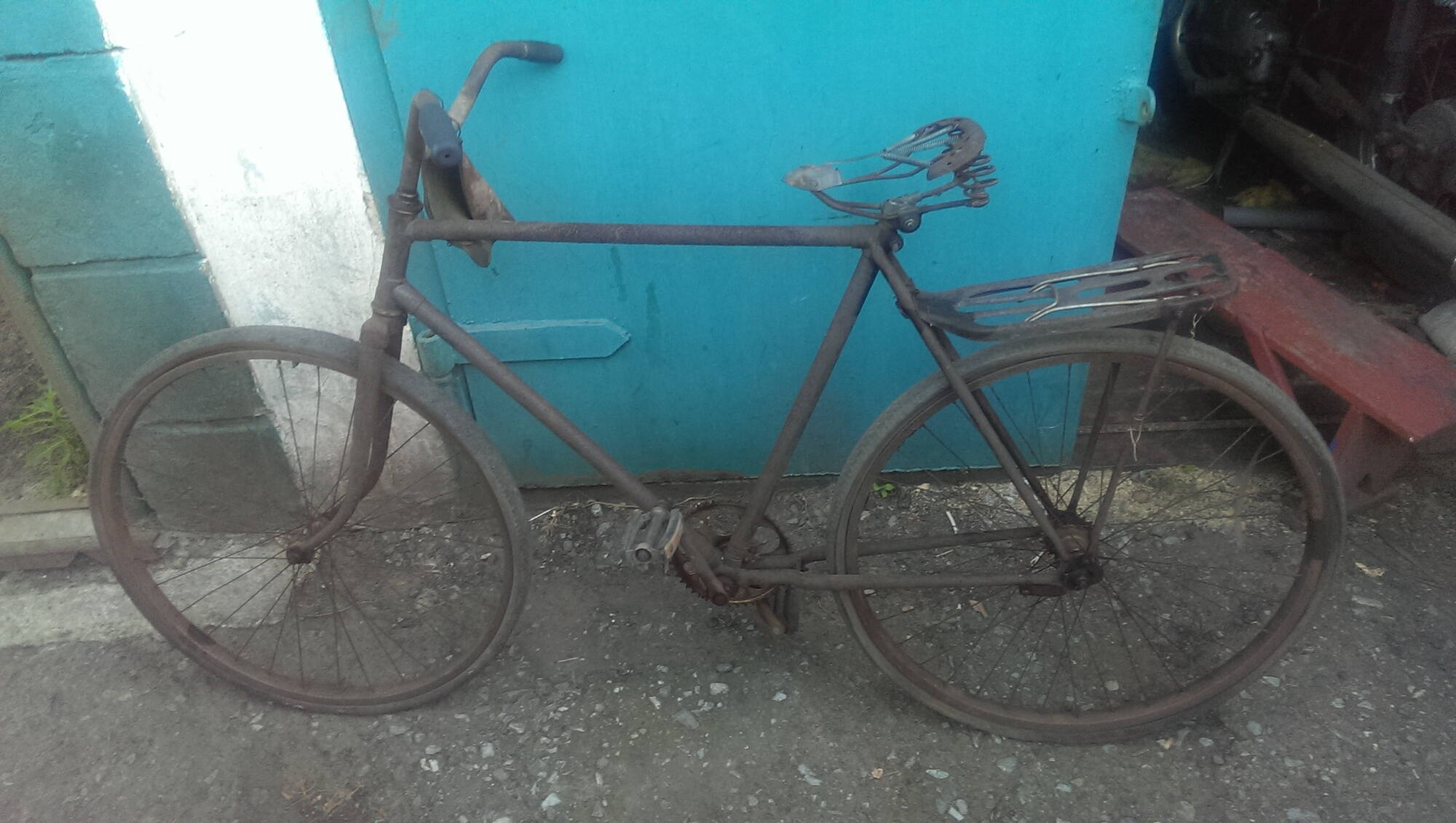

Здравствуйте уважаемые форумчане! Недавно достал с чердака старый, потрепанный жизнью ( и моим детством) велосипед неизвестного происхождения с дамской рамой, дабы ездить на нем на работу. Но состояние его оказалось мягко говоря неудовлетворительным. Ремонтировать его большого желания не было, потому что я помню как мы его с отцом "ставили на ноги" :facepalm: Встал вопрос о поиске велосипеда. Поездка на рынок (т.к. спец магазина в моем районе нет) вызвала разочарование: преимущественное большинство велосипедов имеют стремный вид и сомнительное качество, а у тех что мне понравились цена кусалась. На ум пришел "турист" друга, на котором он тягался с мотоциклом минск :D. Стал искать что то подобное, эти поиски и завели меня на данный форум, а позже в "крокодиловодство", прочитав определенное кол-во тем и мнений начал понимать что я хочу от велосипеда. Занялся поиском рамы либо велосипеда в целом.
Спустя некоторое время я обратил внимание на древний жравый велосипед "Украина", который стоял у тестя в саду, никаких опознавательных знаков кроме серийного номера рамы и года изготовления я не нашел. Далее фото с комментариями.
Комментарий к файлу: Вот так он выглядел когда я его приволок.
IMAG0102.jpg [ 1008.5 КБ | Просмотров: 1698 ]
Комментарий к файлу: При разборке и более детальном рассмотрении оказалось, что это велосипед "Прогресс" (поправьте если ошибаюсь) 1958 либо **68 года

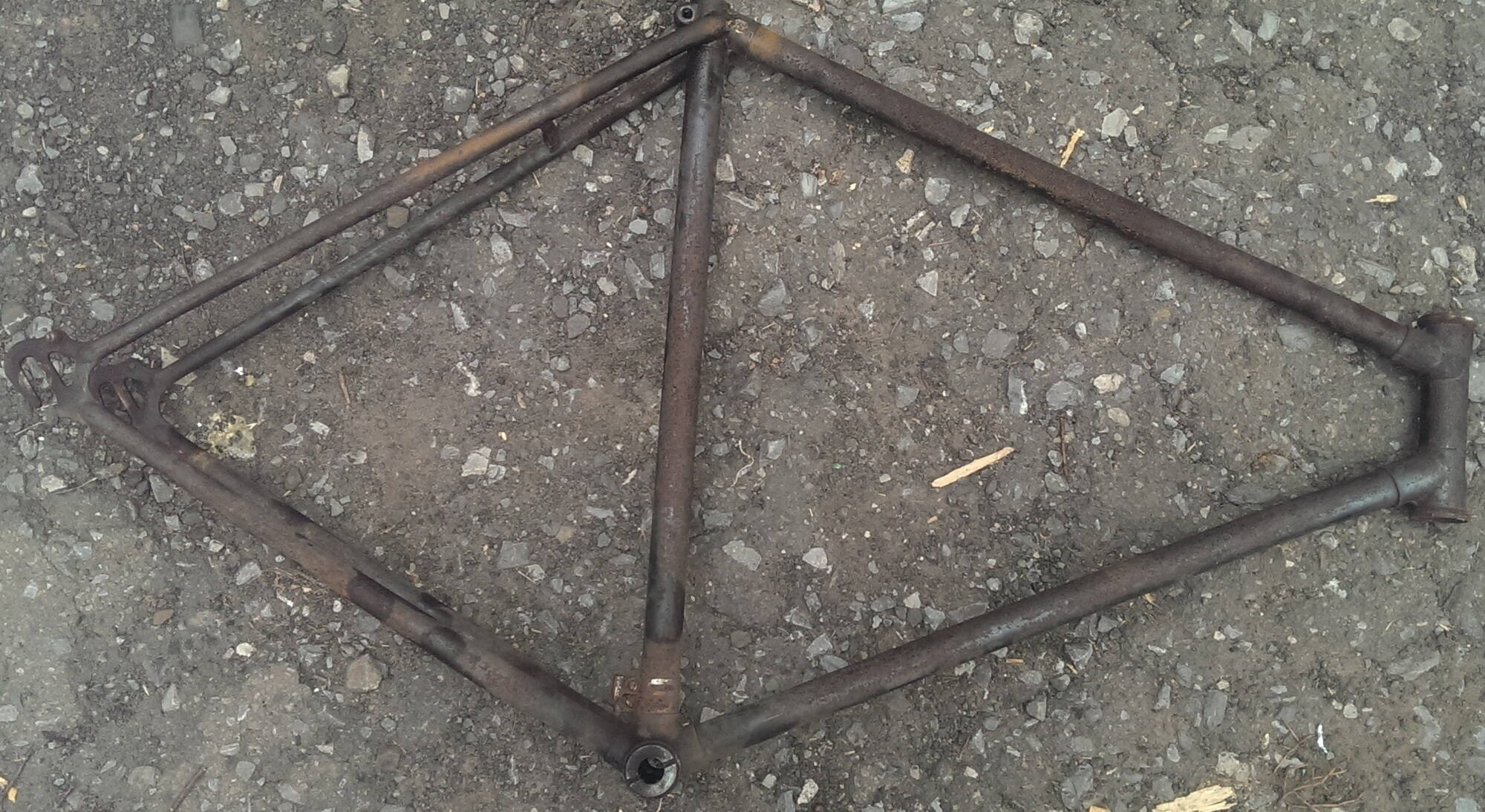

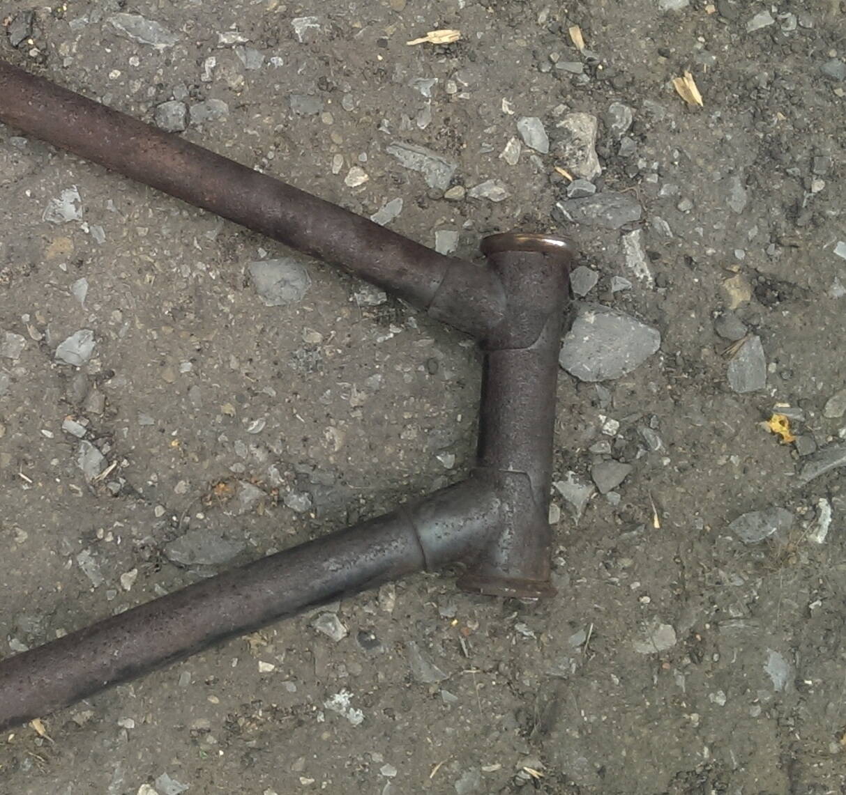

Комментарий к файлу: рама
333.jpg [ 999.09 КБ | Просмотров: 1698 ]

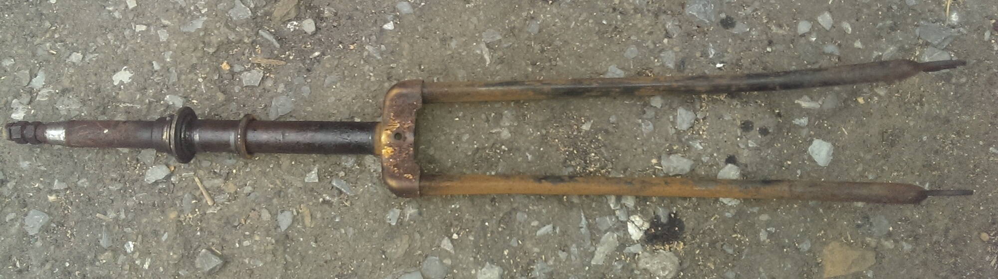

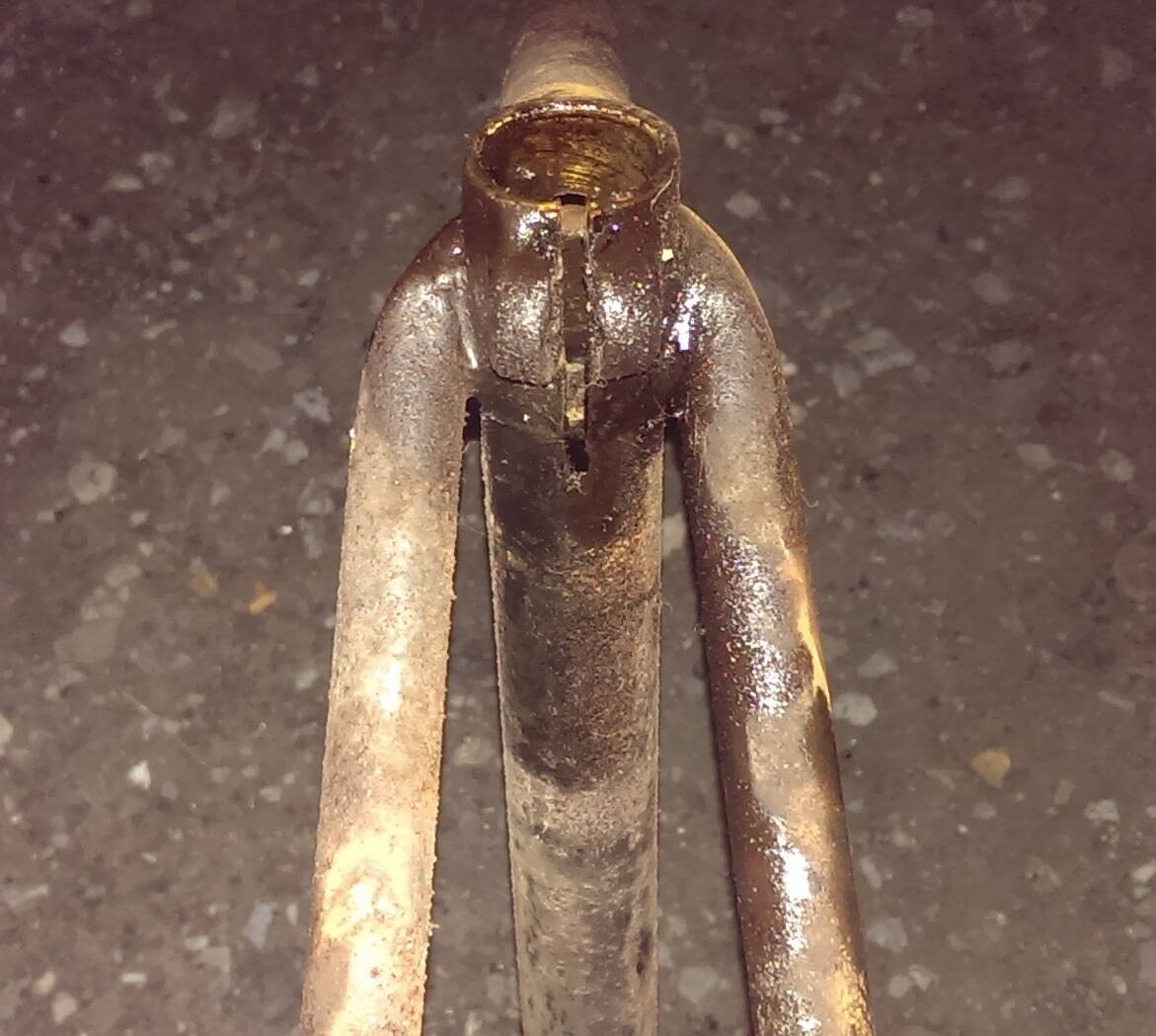

Комментарий к файлу: Вилка, судя по всему родная, немного гнутая, но думаю это поправимо
444.jpg [ 517.96 КБ | Просмотров: 1698 ]
555.jpg [ 428.19 КБ | Просмотров: 1698 ]
666.jpg [ 294.9 КБ | Просмотров: 1698 ]

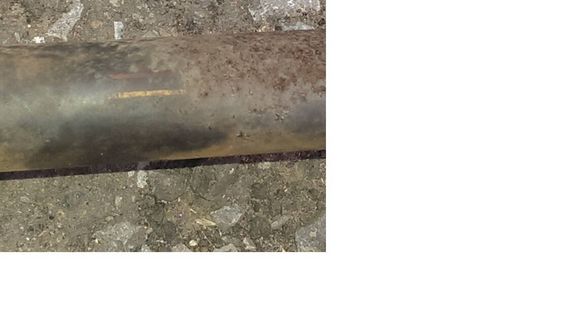

Комментарий к файлу: на фото видно незначительный изгиб верхней трубы
777.jpg [ 486.57 КБ | Просмотров: 1698 ]

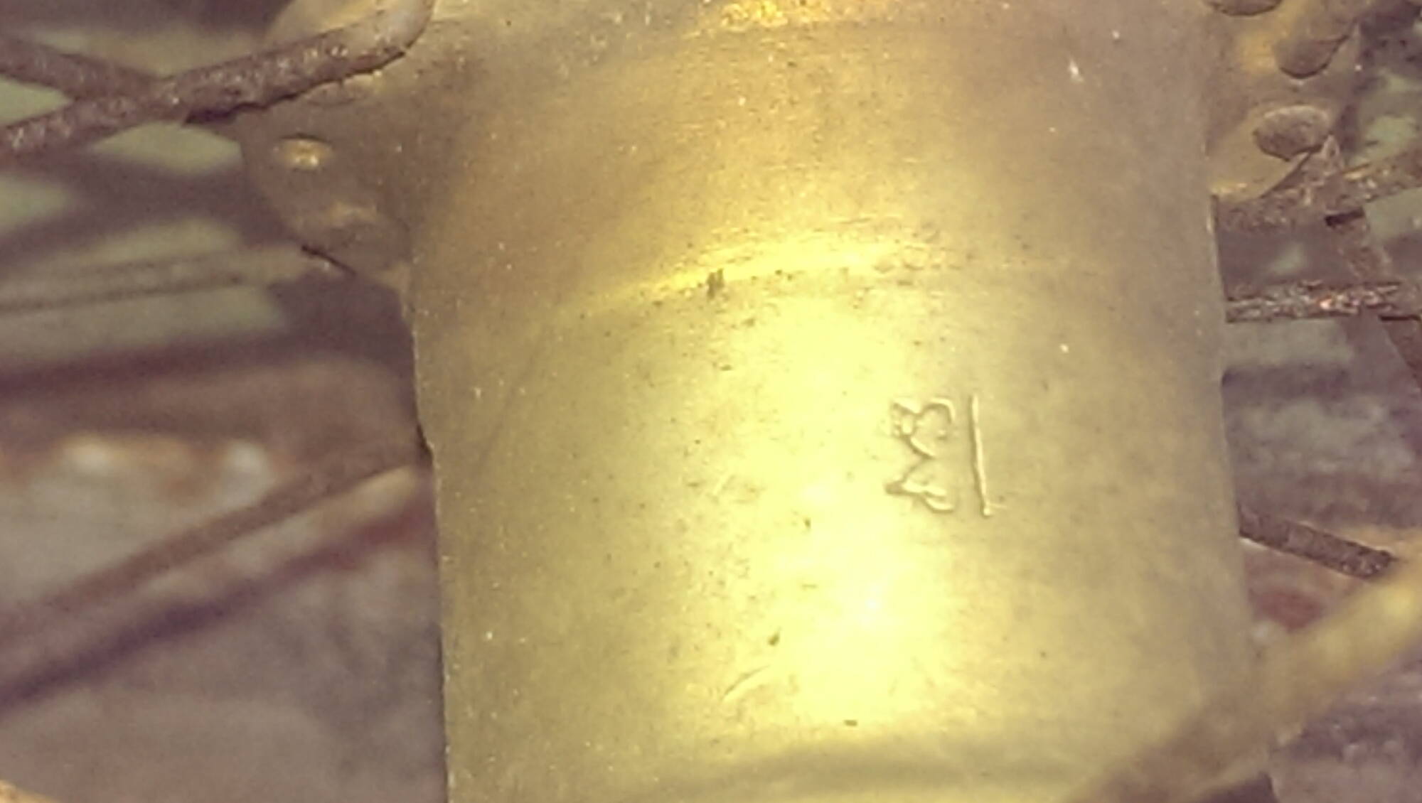

Комментарий к файлу: На задней втулке есть отметка, что значит не знаю
IMAG0133.jpg [ 530.11 КБ | Просмотров: 1698 ]

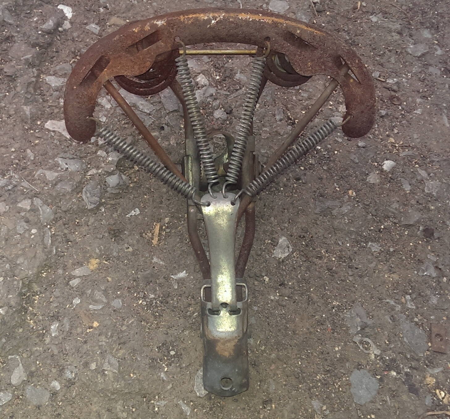

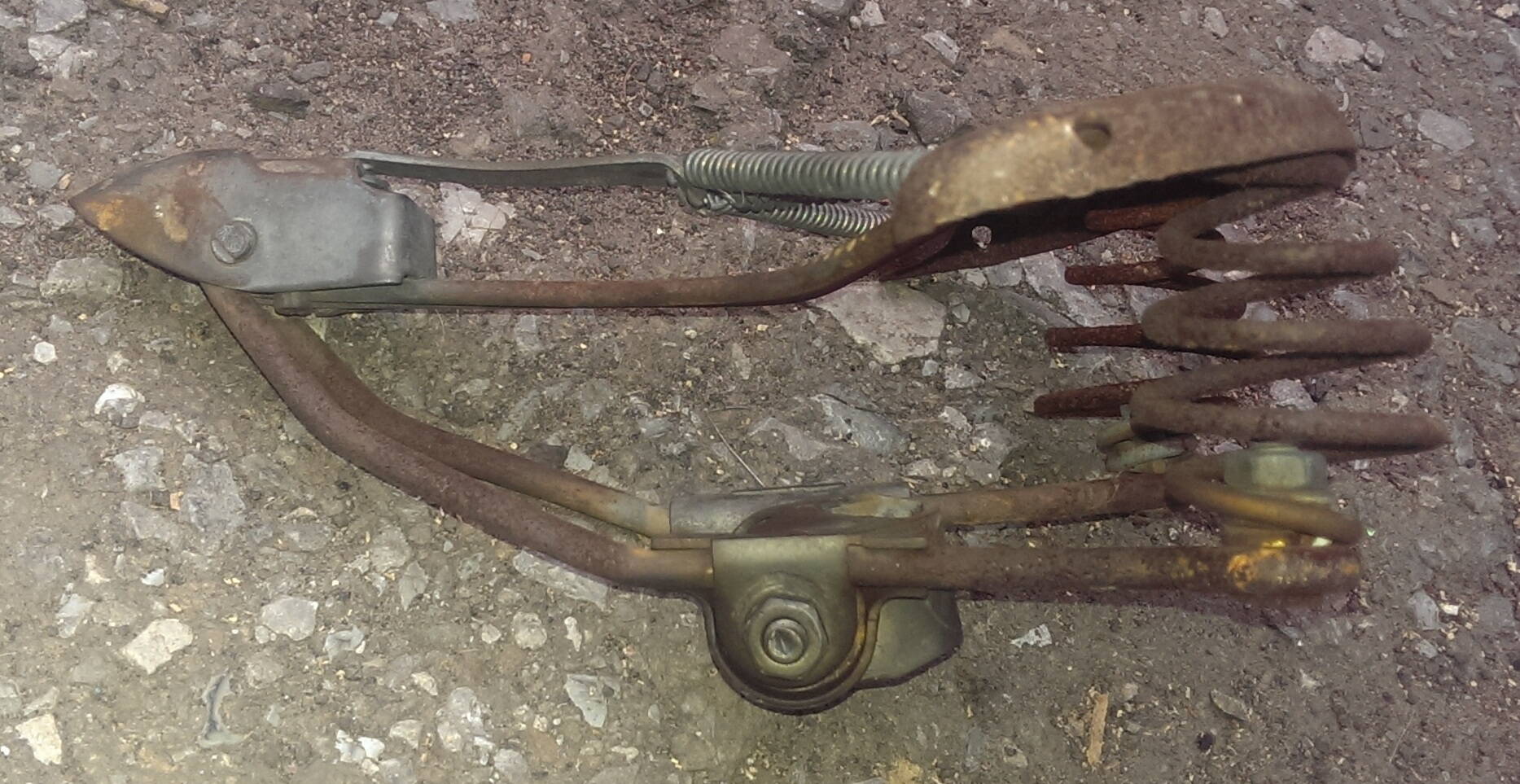

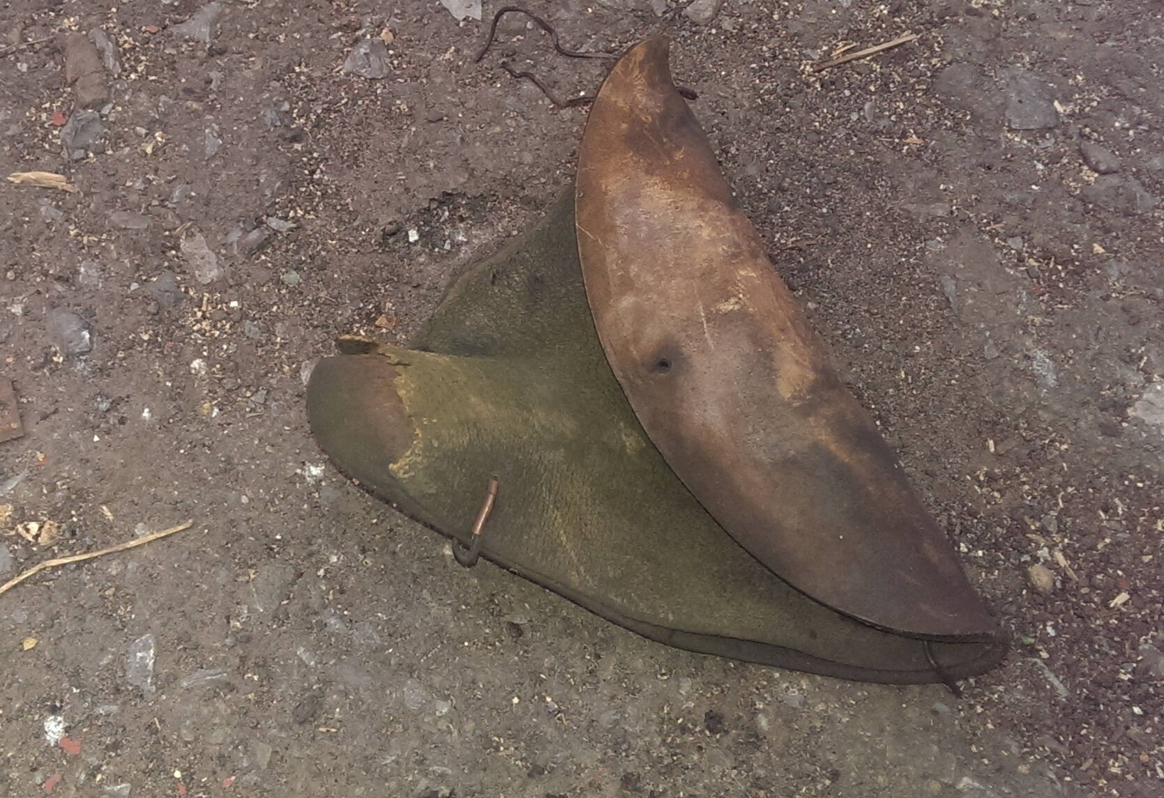

Комментарий к файлу: Седло мне нравится, буду реанимировать
3.jpg [ 728.17 КБ | Просмотров: 1695 ]
4.jpg [ 632.14 КБ | Просмотров: 1695 ]
Комментарий к файлу: Кожа в плачевном состоянии, если не смогу поправить сниму с другого велосипеда седло (там такое же).
5.jpg [ 691.02 КБ | Просмотров: 1695 ]

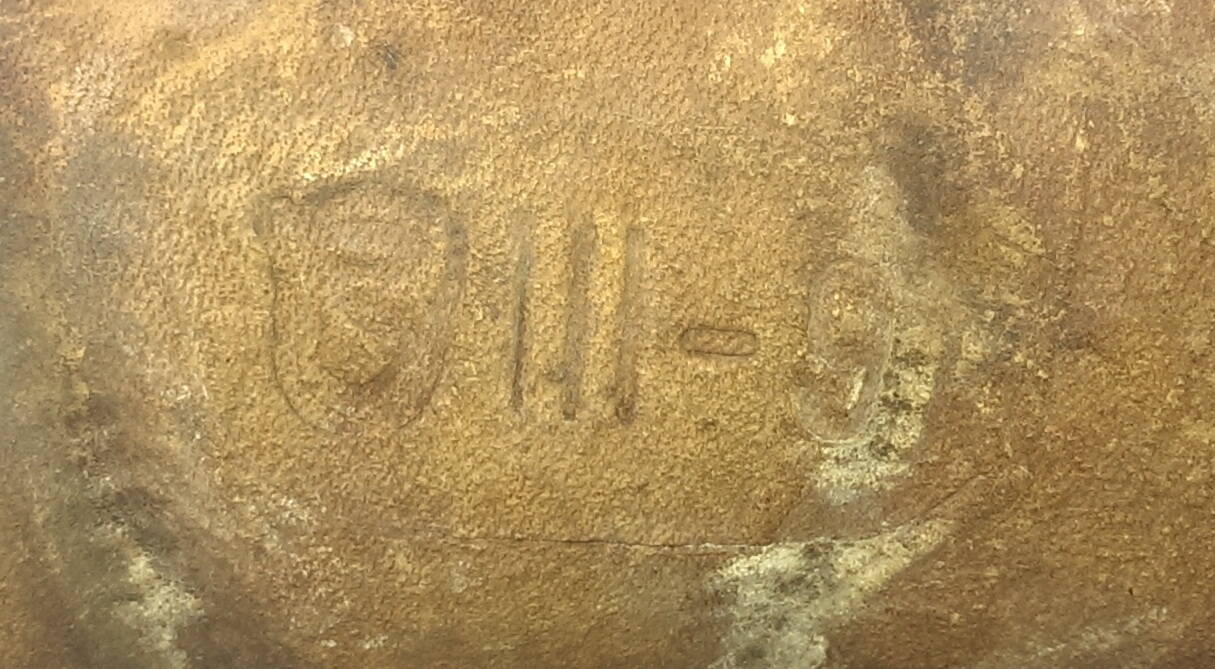

Комментарий к файлу: Есть метка на обратке кожи
6.jpg [ 314.74 КБ | Просмотров: 1695 ]

Фуууух. Вроде предыстория вся. Теперь о том что хочу: велосипед для ежедневных поездок на работу (10 км в оба конца); поездок на рыбалку с грузом на багажнике, соответственно; возможно небольшие туристические маршруты.
При разборке и предварительном осмотре оказалось что подшипниковые узлы в хорошем состоянии, что весьма меня удивило :shock: . На данном этапе хочу все очистить, промыть, отделить узлы которые можно использовать в дальнейшем, покрасить, докупить недостающее и собрать сингл. По мере желания и финансовых возможностей хочу сделать следующее:
1. Поменять каретку на квадрат.
2. Поставить двойные обода
3. Планетарную втулку
4. Вибрейки
5. Амовилку (не уверен) :unknown:
Прошу компетентного совета есть ли смысл в моих начинаниях и что я изначально делаю не так, т.к. чем больше читаю сей форум тем больше понимаю что я ничего не понимаю в велосипедах :D .

Мне кажется, он не харьковский.
Законцовки перьев у дропов, дропы, седло на двух, а не трёх пружинах, правая педаль похожи на минские. Но каретка указывает на какой-то другой завод. У ХВЗ и ММВЗ, что я видел, совсем по другому соединены перья с подседельным хомутом. Рисунок ведущей звезды напоминает Урал.
Вобщем, я такого не видел.
А пример, что строят на рамах в худшем состоянии - по ссылке выше. И Гагаринса не слушайте - ему всё, что не блестящий синий шоссер - не велосипед (но у самого есть древний дорожный Минск) :-P

За раму стОит взяться, только если удастся её отпескоструить.
Такую старую ржавчину никакой преобразователь нормально не смоет.
Ещё нюанс: из старых рам в каретку сыпется ржавчина! Даже новые и смазаные подшипники за месяц могут перемолоться. поэтому на будущее советую из каретки заткнуть все 4 трубы, что туда сходятся.

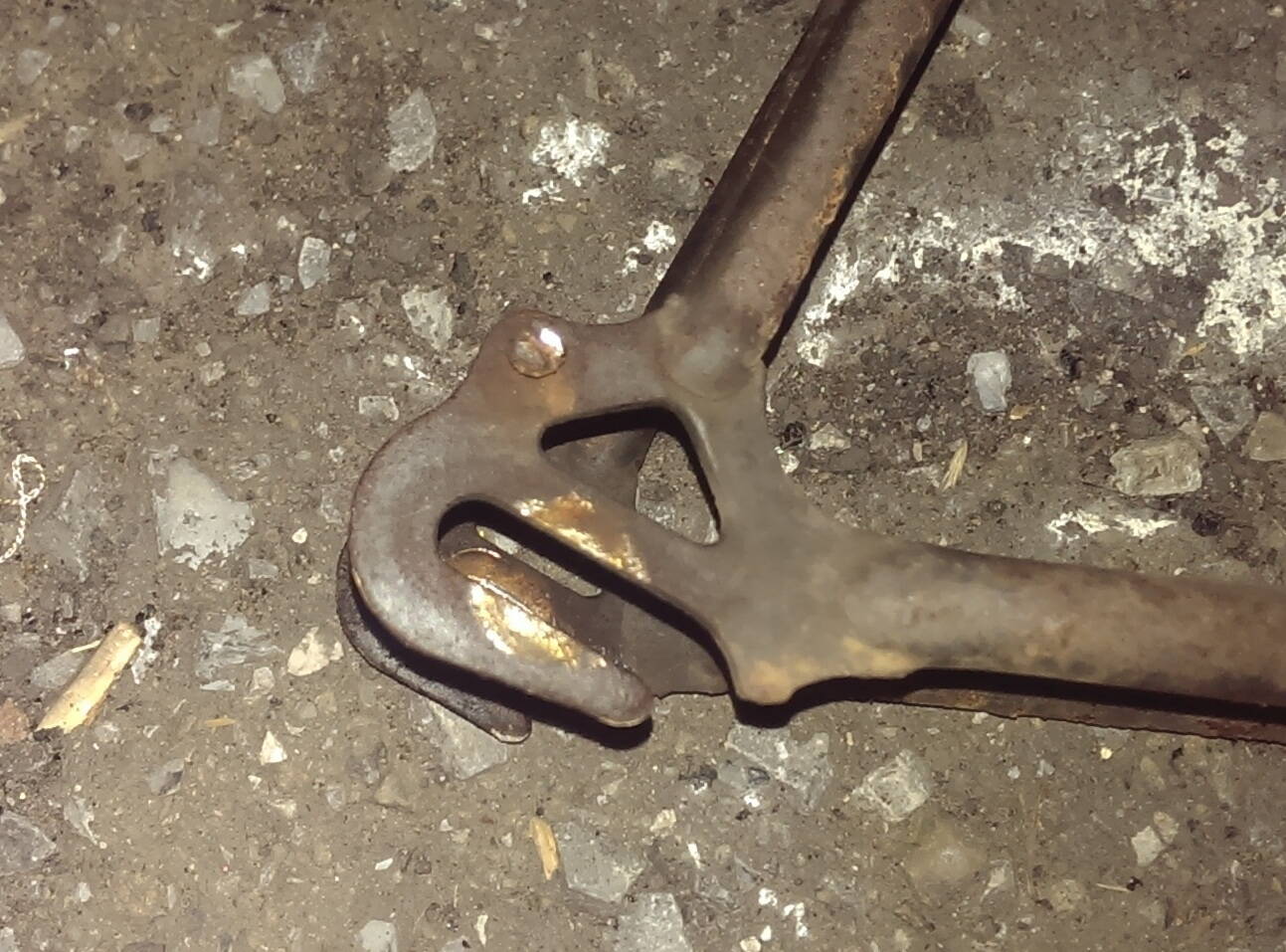

Ви-брейки смогут конечно работать спереди, но Киса прав: нужен тормоз не ободной.
Сзади ви- работать не будет: слишком тонкие перья, они разъедутся при торможении. Только минская рама может выдержать ви- на задних перьях. См. мои фотки под аватарой.
