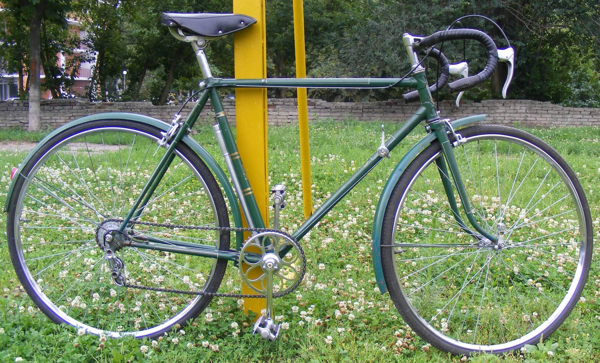

Просто привел в порядок Спутник В-34 1963 года выпуска.
В-34.jpg [ 974.18 КБ | Просмотров: 7083 ]
Подарил мне его друг, случайно. Увидел, как я гуляю со своими сыновьями. Они у меня уже без боковых колесиков гоняют на великах. Посмотрел он на эту прогулку и сказал:
"Пешком тебе за ними не угнаться. Нужен велосипед". И привез через несколько дней прямо к подъезду велосипед и кучку разного к нему. Первая мысль - ко мне вернулся Спутник. Причем, в лучшем состоянии, чем был у меня. В юности я на своем устроил гонки с поездом на ДЖД. Закончилось это ударом в дерево на полном ходу. Горб и погнутый руль на Спутнике, сотрясение мозга у меня :-) Последний раз велосипед у меня был в 1986 году. Потом армия. После возвращения я его уже не застал. И как-то все эти 28 лет обходился, и даже мысли о покупке не было.
Для своего возраста велосипед оказался в хорошем состоянии. Сначала думал просто убрать засохшую смазку, заложить новую и катать. Потом увлекся, блеск стал наводить... Один обод отчищал от грязи и ржавчины фольгой. Показалось, что слишком царапает она хром. На второй потратил намного больше времени - чистил содой и губкой для посуды. Правда, он изначально был в лучшем состоянии. Тормозные ручки — наждачка и паста ГОИ. Занимался этим и думал: «Зачем? Быстрее от этого велосипед не поедет». Но как-то захватило.

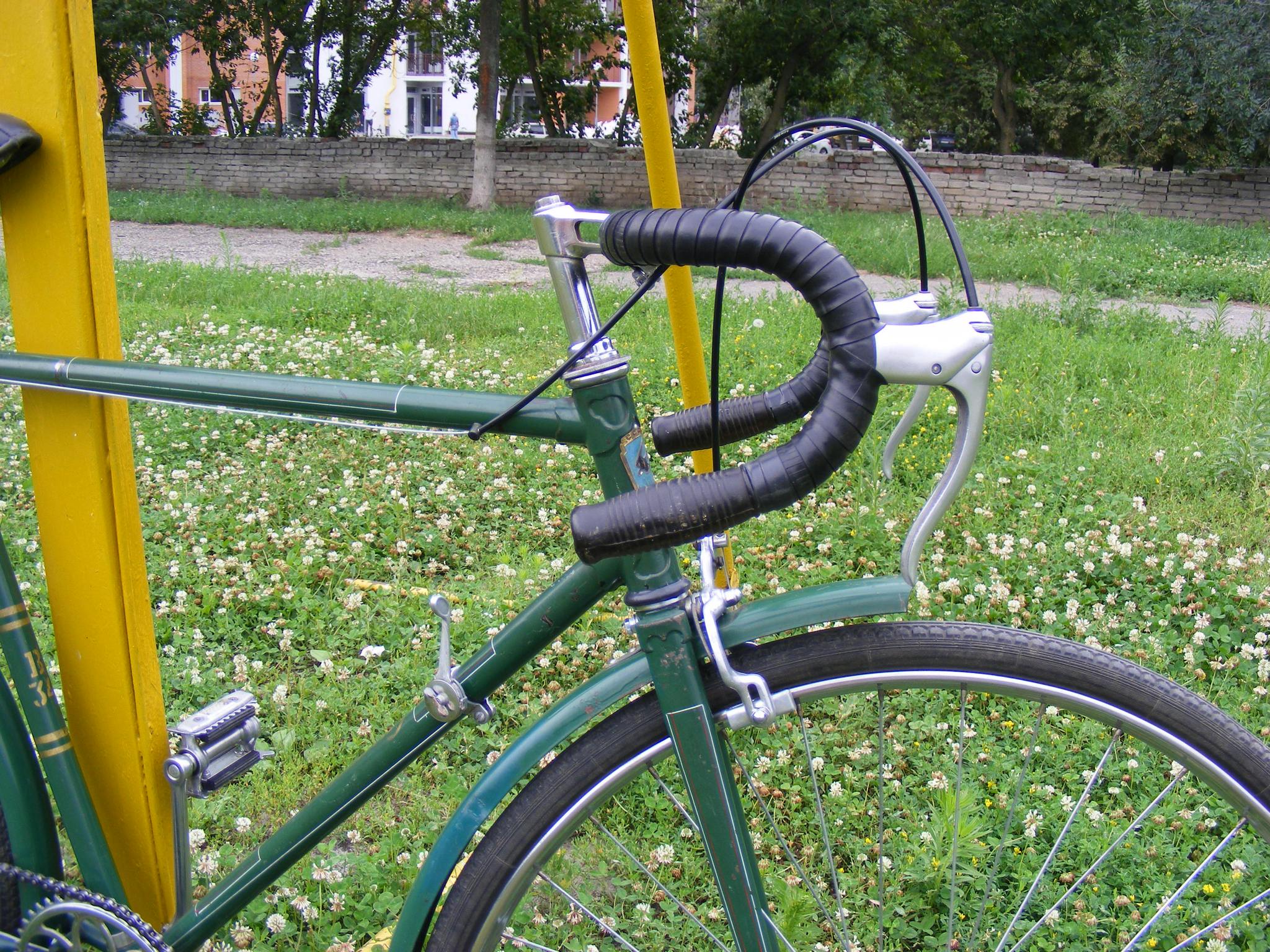

Обмотку руля резиной камеры - у XTRыча.
руль.jpg [ 723.1 КБ | Просмотров: 7083 ]
Пока это в качестве эксперимента, попробовать. И подумываю о киперной ленте.

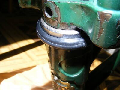

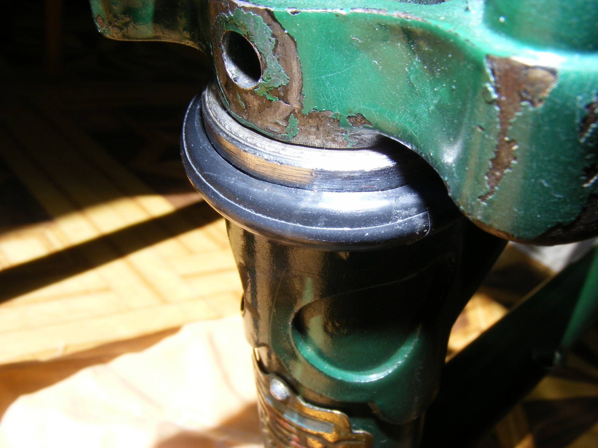

Пыльник на нижний подшипник рулевой - у kisы (я много там, в гараже, подсмотрел).
Пыльник.jpg [ 524.76 КБ | Просмотров: 7083 ]

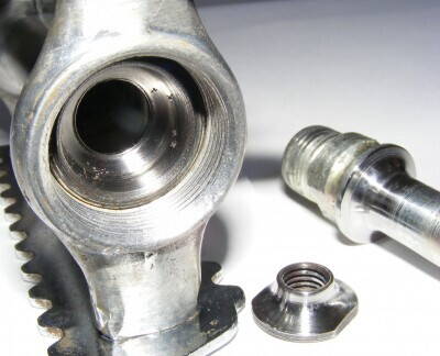

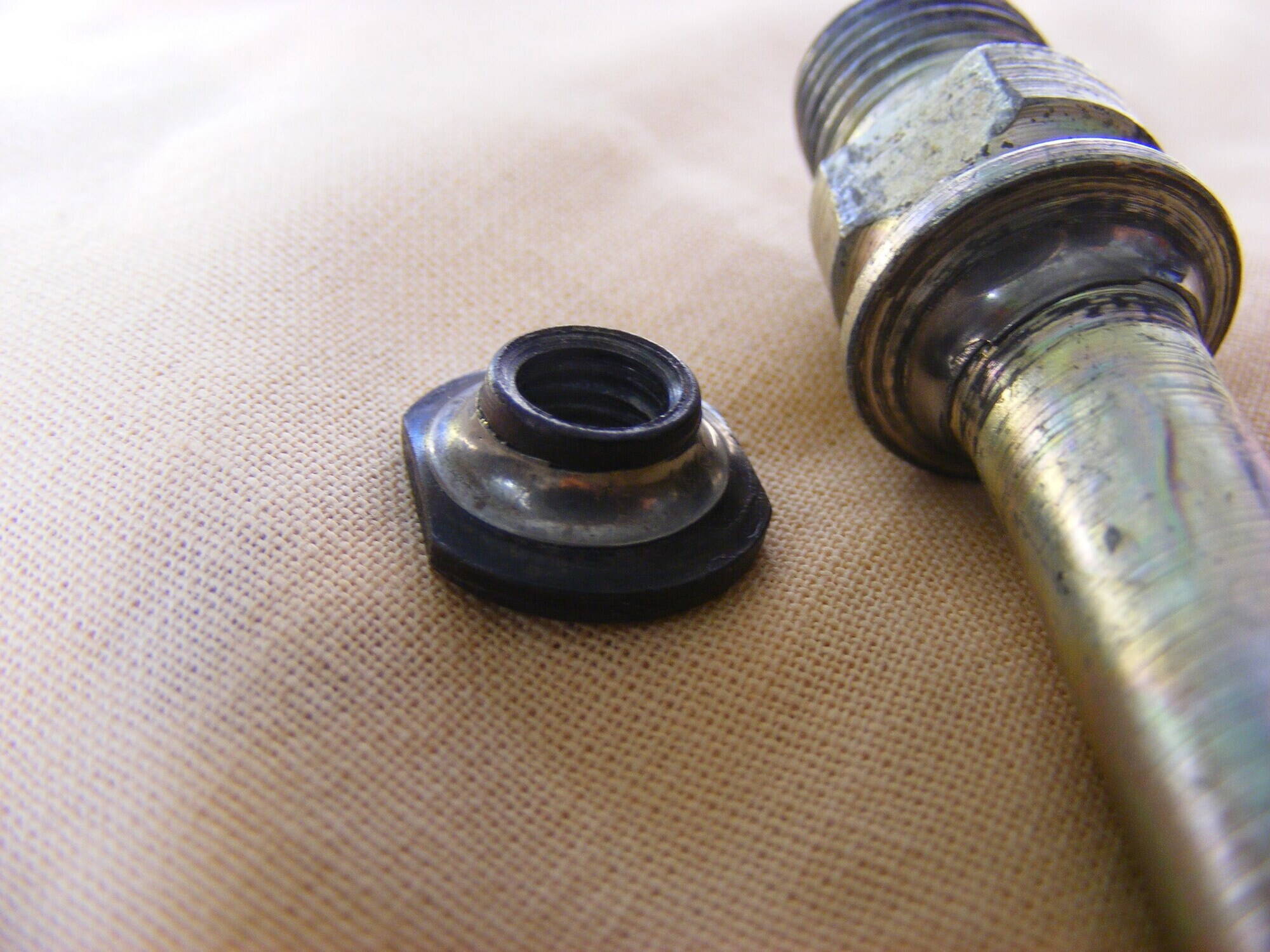

Подшипник левой педали был в отвратительном состоянии.
Педаль до.jpg [ 567.13 КБ | Просмотров: 7083 ]
При этом на барахолках были или правые педали, или "уже продано". Поэтому, решил заняться "колхозом". К тому же, руководство по этому вопросу тут недалеко: viewtopic.php?f=31&t=160854&start=525#p1243347.
Увлекся, и, наверное, изменил профиль конусов. По каким траекториям там теперь бегают шарики - неизвестно. При следующей переборке проверю.
На накручивающемся конусе остался небольшой дефект. И выбоины в чашке убрать не смог. Насадку на дрель сделал маленькую. Но быстро не выровнял, а менять еще и профиль чашки не хотелось. Так что, из педали чуть слышно рокот.
Педаль после.jpg [ 616.57 КБ | Просмотров: 7083 ]

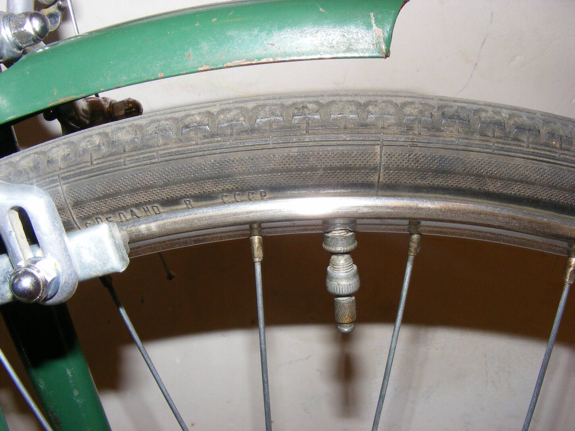

Камеры оставил пока старые, еще с ниппелем Данлоп.
Данлоп.jpg [ 600.64 КБ | Просмотров: 7083 ]

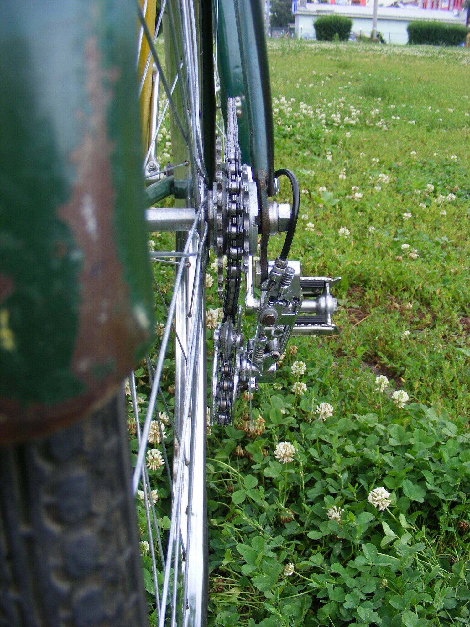

Работа еще не закончена. Некоторые детали отправятся в кислоту. Нужно что-то делать с искривленным переключателем.
искривление.jpg [ 623.82 КБ | Просмотров: 7083 ]
Он люфтит на штифтах. Рукой можно поставить почти ровно. Но потом он возвращается в кривое состояние.

Спутник В-34 1963 г.
Турист 153-411 1977 г.

Очень-очень красивый :yes:
Работа вызывает уважение, как и изначальное желание не менять комплектуху на китайское Г.
Мелочи доведёте постепенно, а радует он Вас (и нас :yes: ) уже.
Действительно, просто реставрация, без всяких авторских задвигов - процесс тоже увлекательный и затягивающий. Особенно, когда результат виден.

Красивый вел - как с завода!!! Вещь!! Понимаю Ваше увлечение (сам хотел свой только помыть и на стену повесить в гараже как экспонат) - до сих пор мою и домыть не могу:) Колеса Вы переспицевали или оставлены старые спици и семечки? У меня это сейчас больной вопрос...

На экспонатах (пусть и ходовых) нехорошо менять комплектуху, которая не разрушена. Всё-таки такие велы берегут, катают аккуратно. В конце-концов, до наших дней они дожили худо-бедно без кЕтайских запчастей.

Pavel_D писал(а):
Красивый вел - как с завода!!! Колеса Вы переспицевали или оставлены старые спици и семечки?
Как с завода уже не будет. Это с расстояния так кажется. На фото с пыльником виден износ ЛКП.
Колеса не переспицовывал. Иначе я до зимы не выехал бы :-) (опыта нет). Спицы просто мочалкой металлической почистил.

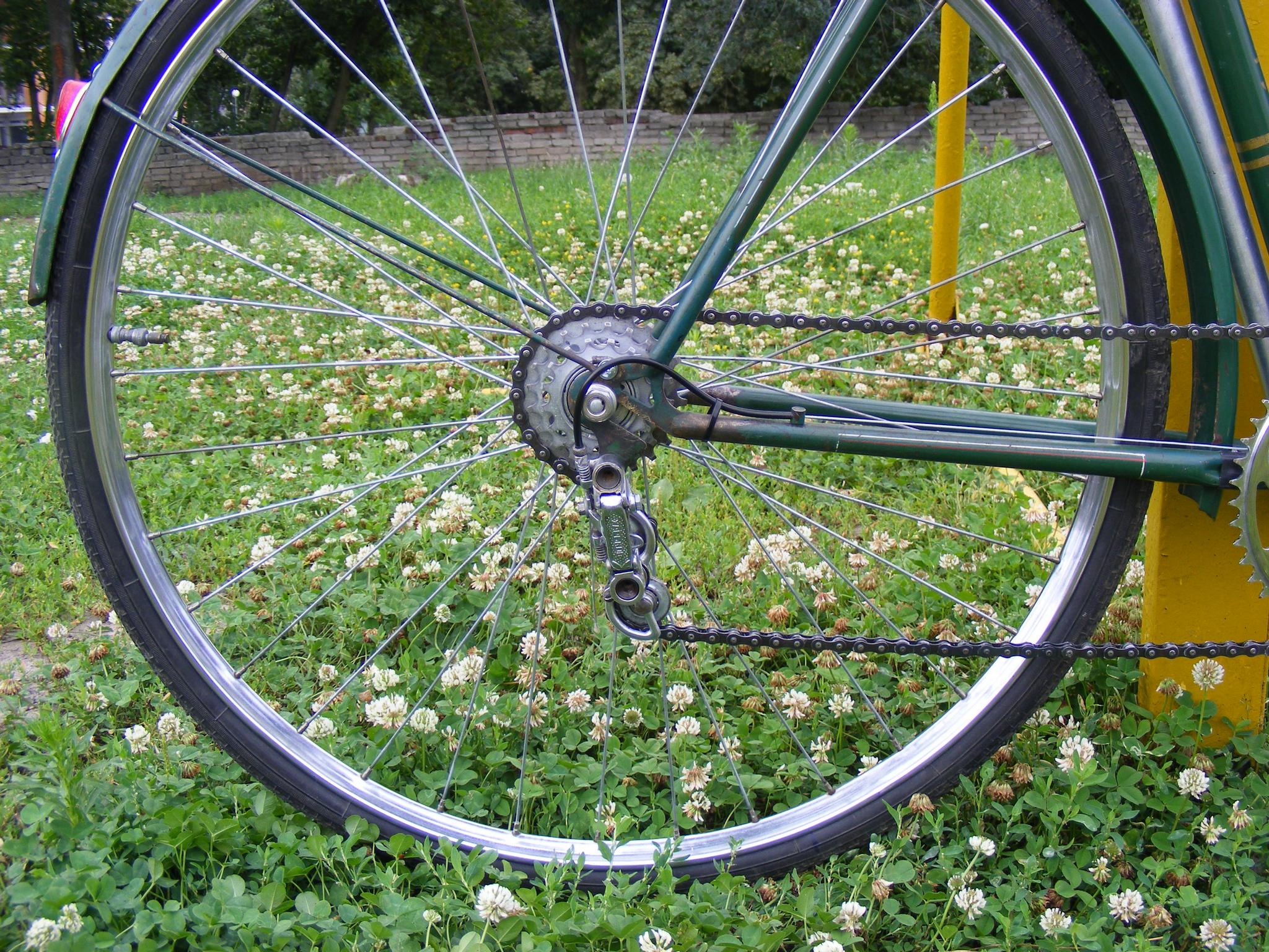

Измена! На 20-м километре обкатки предательский переклюк влетел в спицы. Я ж его, гада, настраивал...
Погнут петух, дроп, повреждены спицы. И в этом бардаке ролики переклюка теперь стоят ровно, как и должны. :smile:
Возникла такая идея. Выправить все, а потом подогнуть петух так, чтобы ролики переключателя стояли вертикально, как положено.

Н-да, бывает, не приятно, видимо дело в износе осей переключателя, теоретически оси можно расклепать чтобы убрать паразитарные люфты, сам не пробовал... Но попробовать можно.
Слишком сложно. Попробую сначала простой способ.

Выправил. Развернутый, как пасть крокодила, дроп аккуратно молотком через проставку "закрыл". Петух подогнул так, чтобы ролики переключателя стояли вертикально. Все работает.
Плохо то, что на корпусе переклюка слизало выступ (вверху, рядом со входом тросика), который упирался в выступ на петухе и не давал переклюку проворачиваться вперед. Пока закрепил его жестко. Насколько это критично? А то уже подумываю о покупке нового. Хотя, и этот работает.

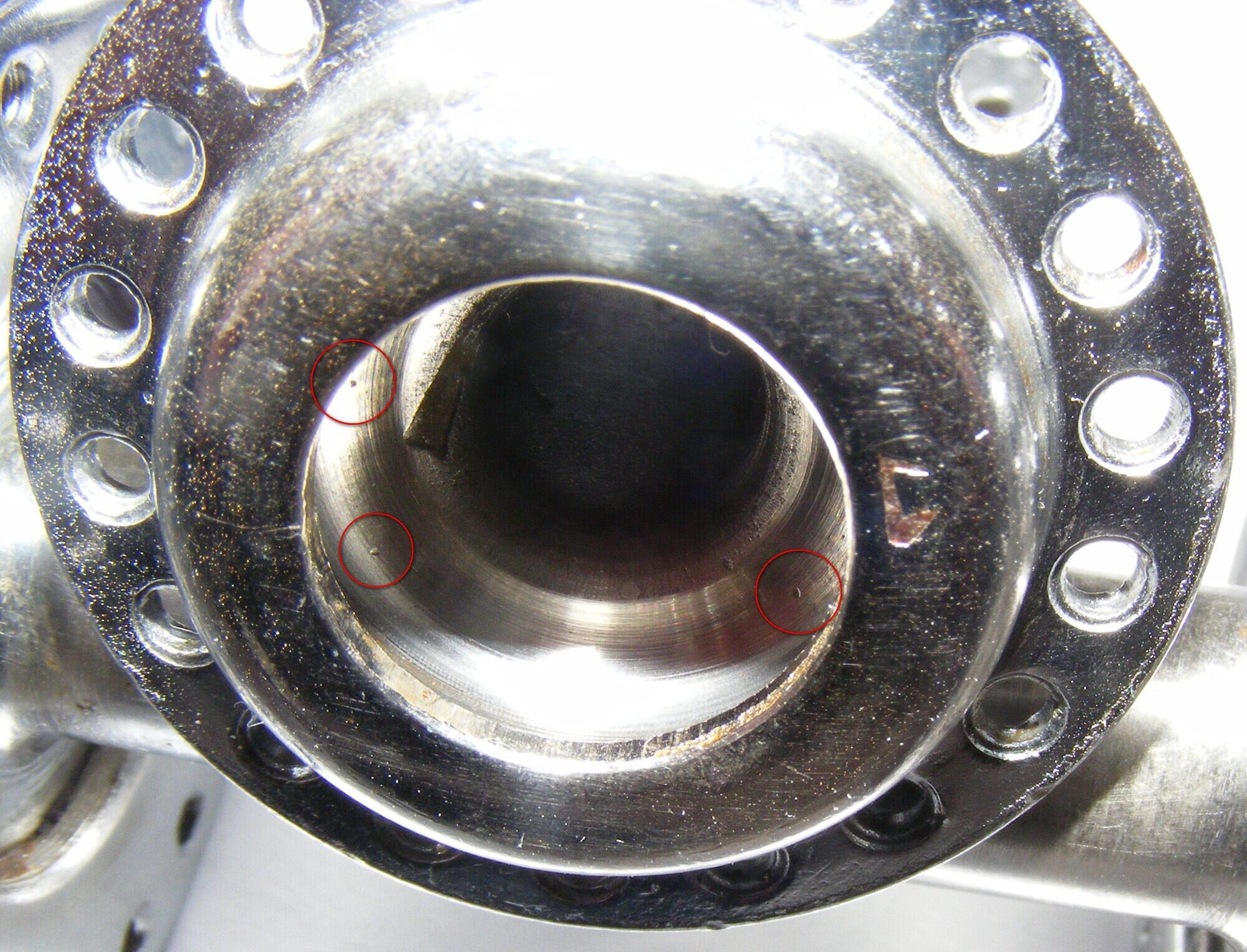

Так как шоссейник по вменяемой цене пока еще не попался, потянуло поработать со Спутником. Разобрал колеса. И так хорошие обода заложил в лимонку и убрал ржавчину с мест, где были старые семечки. Вопросы по спицам и ниппелям будут потом.
Решил проверить втулки. 600 км по сухой погоде после смазки, пыльников нет. Солидол в приличном состоянии. Можно было и дальше катать. Но, раз уж разобрал, то решил заложить ХАДО литиевую универсальную.
Не знаю, что делать с дорожками в чашках:
дефект передняя.jpg [ 904.6 КБ | Просмотров: 6560 ]

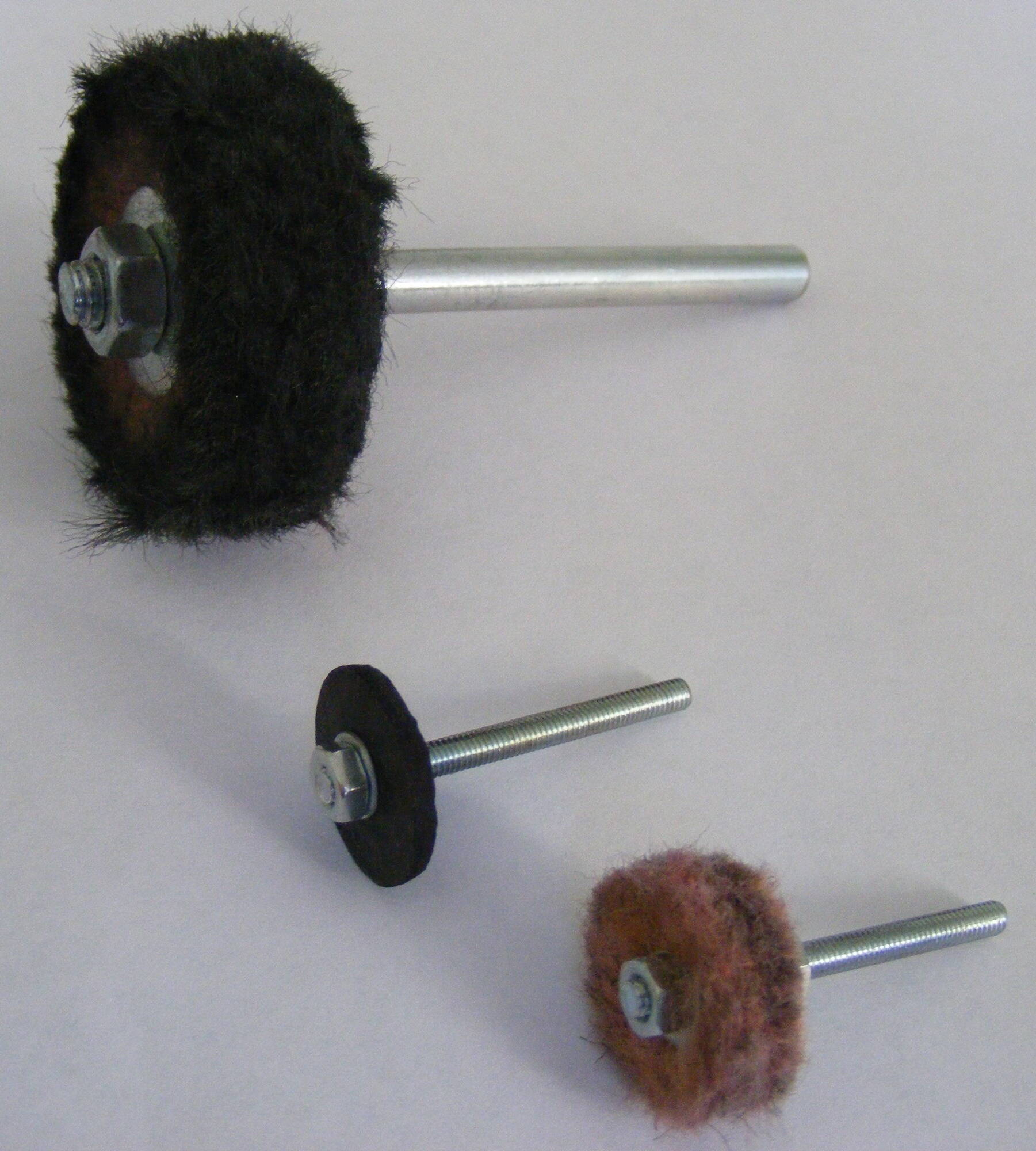

Инструмент приготовил:
насадки.jpg [ 908.29 КБ | Просмотров: 6560 ]
Вопрос в том, стоит ли вообще шлифовать дорожку в чашке шкуркой на насадке с резинкой. Идеально равномерно не получится. Могу исковеркать профиль. Оставлять такой питтинг тоже нехорошо. Нужен совет. Пытаться исправить (с риском неравномерной шлифовки), или оставить, как есть.

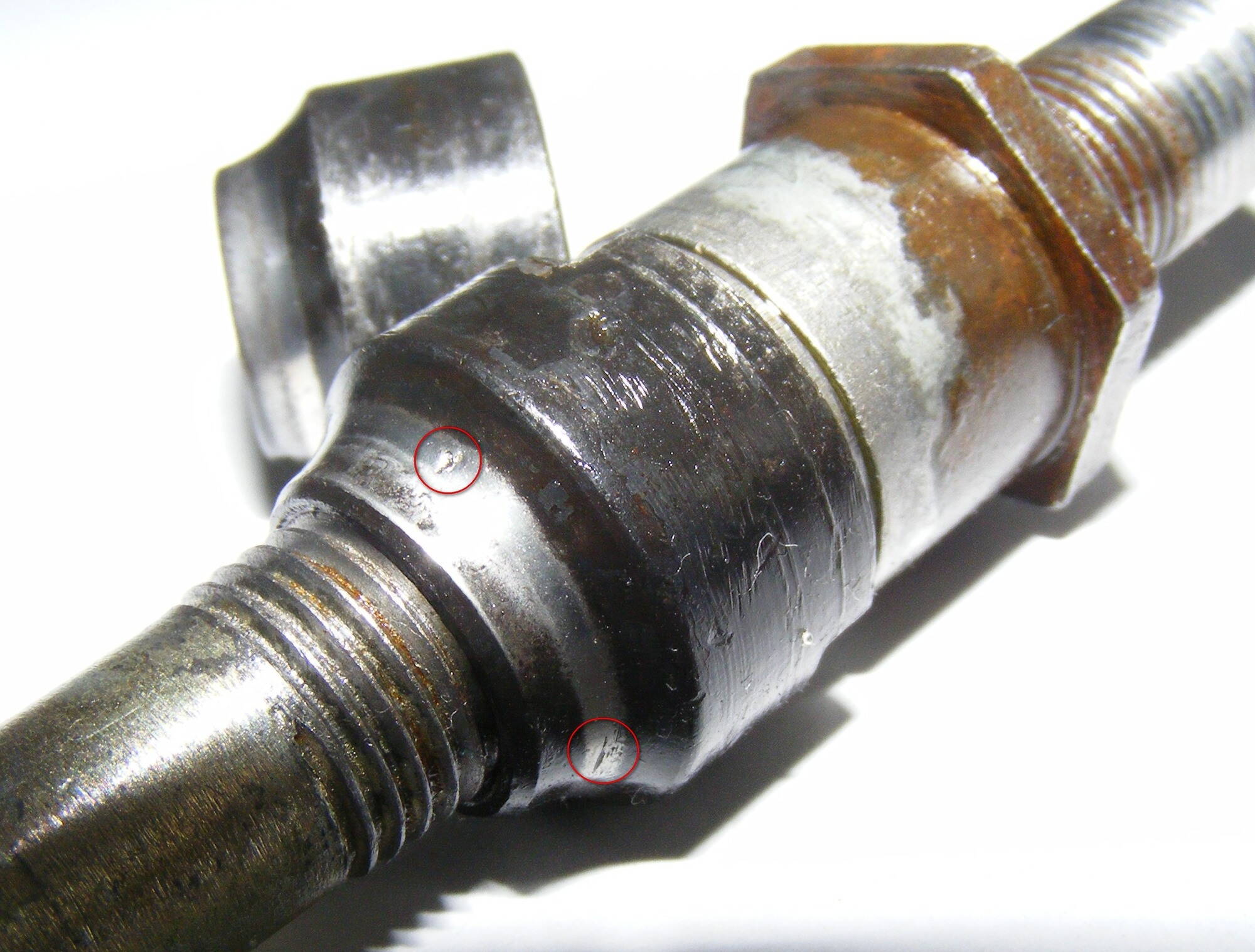

С конусами тоже не все в порядке.
дефект конус.jpg [ 701.83 КБ | Просмотров: 6560 ]
Но с ними хоть понятно, как работать. Да и попроще их шлифовать.
